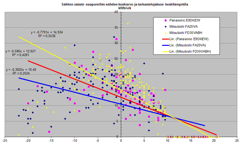

Mielenkiintoista luettavaa nämä loggaukset. Näistä tuli mieleen, että onko kukaan loggaajista seurannut miten TMAhan suuresti vaikuttavan eli lämpöpumpun tuottaman "ilmaisen energian" (antoteho - ottoteho) osuus käyttäytyy ulkolämpötilan funktiona. Tuostahan voisi saada pitemmällä otannalla myös mielenkiintoista käppyrää aikaiseksi. Samalla voisi tutkailla miten nuo sisäyksikön puhallusnopeudet jne. vaikuttavat tuohon..
Esim yllä olevassa lainauksessa pumpun päivän aikana pumppaama keskimääräinen "ilmaisenergia" on n. 1335W (2430W - 1095W)...
Itse olen tuota seurannut kuukausitasolla kun vertailen energian kulutusta naapureiden vastaavankokoisiin asuntoihin.
http://lampopumput.info/foorumi/index.php?topic=1845.msg275315#msg275315
Tässä viimeisimmät säästökäppyrät, jotka ovat siis 3 edellisen vuoden keskiarvoja jotta lämmitystarpeen vaihtelut vuosittain olisi eliminoitu.
http://lampopumput.info/foorumi/index.php?action=dlattach;topic=1845.0;attach=41785
Ohessa tuollainen käpyyrä noista säästyneistä kWh/vrk eri laitteilla eri ulkolämpötiloissa. Naapurit laittavat takkansa tulille -10C kovemmilla pakkasilla, muuten eivät aktiivisesti takkoja polta (=ostopuut).
Parhaat säästöt tuntuvat tulevan keskilämpötilan pyöriessä -7 C tuntumassa.

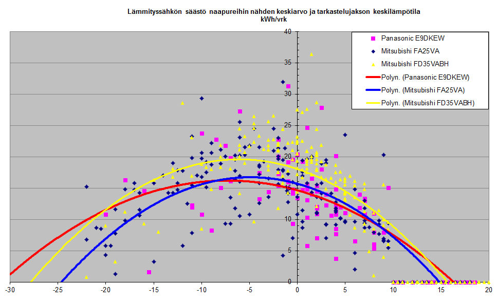

Vs: Kommentointi - janti Mitsubishi Electric FD35VABH loggauksia
Mielenkiintoinen kuvaaja, mutta mielestäni tuo lineaarinen käyrä ei ole kovin kuvaava ja tuon käyrän pitäisi mielestäni olla lähinnä käännetyn U:n mallinen.

Pansu sanoi:
Kelpaisiko tällainen käyrä? ;D
Eli vuodesta 2007 lähtien on seurattu naapurien sähkön kulutusta eri pituisissa 1-7 vrk jaksoissa. Kahden naapurin lämmityssähkön kulutuksien keskiarvoa verrataan omaan lämmityssähkön kulutukseen. Kesäkulutuksen perusteella on arvioitu kunkin naapurin taloussähkönkulutus ja kaikki tämän ylittävä on oletettu lämmityssähköksi.
ILPin koti-KOP -laskelmat ja niihen liittyvät virheet eivät siis mitenkään liity näiden säästöjen laskentaan/arvioimiseen. Nämä tiedot perustuvat täysin sähkömittarilukemiin. Virheet tulevat kotitaloussähkön kulutuksen vaihteluista ja naapuriasuntojen takkojen poltosta.

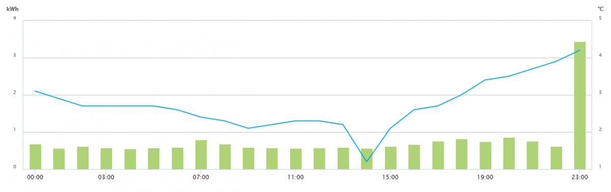

Jos meillä tuupattaisiin tauotta 1,8kW teholla lämpöä tupaan muun kulutuksen lisäksi, niin kohta saisi kulkea kalsareissa.
Enpähän tiedä mihin nuo lämmöt häviävät? Ovet on kyllä auki saunaan saakka. 8)
Taloussähkön kulutus on keskimäärin noin 400 W (päivällä noin 200 W), joten ei siitä ole kauheasti lämmitykseen apuja.

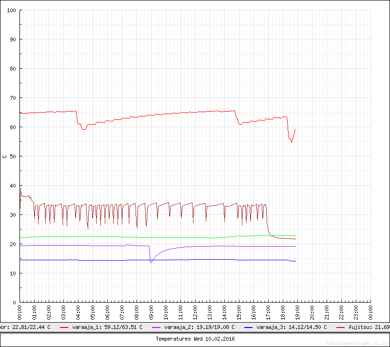

I-see taitaakin olla fiksu juttu.
Tässä sydämet seisauttava katkomisesimerkki tältä päivältä Fujitsun tyyliin, kun ulkona on pari astetta lämpöä jatkuvasti. Fujitsu käy ihan minimitehoa kokoajan (250w ja pyynti 22) eikä copistä ole tietoa, puhaltaa silti ihan mukavasti.
Vihreä viiva on sisälämpö, se ei paljon heilu. Klo 17 aikoihin ilp ajastettu sammumaan ja yöllä taas käyntiin.

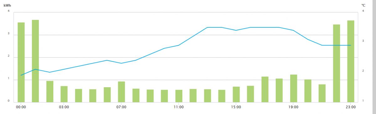

Eilen taloussähköä kului eilen keskimäärin 220-240 W. Eli kun kokonaiskulutus on noin 600W, niin tuosta ILP otti 360-380 W ja loput oli taloussähköä.
