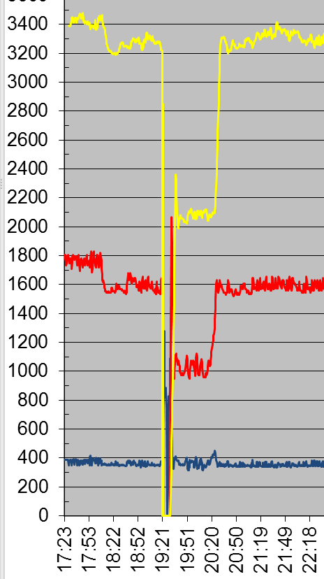

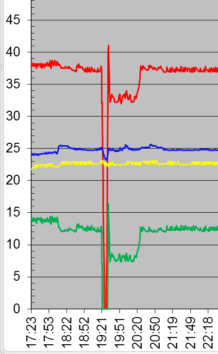

Mikä selittää viimeisessä jaksossa olevan noin tunnin kestävän (19.21-20.20) noin viiden asteen lämpötilan pudotuksen.
http://lampopumput.info/foorumi/index.php?topic=23348.msg306278#new
Saunapäivä. Tuossa noin 18:20 lopetetaan saunominen ja avataan ovet saunaan saakka. Saunan lämpö nostaa imuilmanturi lämpötilaa sen verran että laite reagoi siihen.

Miksi ei saunapäivä näy imuilman, huoneilman, eikä ottotehon käyrissä. Poikkeama näkyy ainoastaan antotehon ja kotiCOPIN käyrissä.
Kyllä se siinä imuilmassa näkyy jos tarkkaan katsoo noin yhden asteen hyppäys kello 18:10 kohdilla. ;)
Tuo vaikuttaa välittömästi tuota kautta myöskin dT ja sitä kautta antotehoon. Seuraavan lämmitysjakson alussa laite ei pysty ottoteholla (kompressorin ajotaajuuden laskulla) asiaa kompensoimaan kun ajellaan jo minimiä (i-see päällä) vaan tekee sen ilmeisesti EEV:llä. Pyynti oli 22 ja imuilman lämpötila nousi yli 25 C, normaalisti tasapainotilassa laite pyrkii tuolla pyynnillä pitämään imuilman noin 24C tuntumassa.

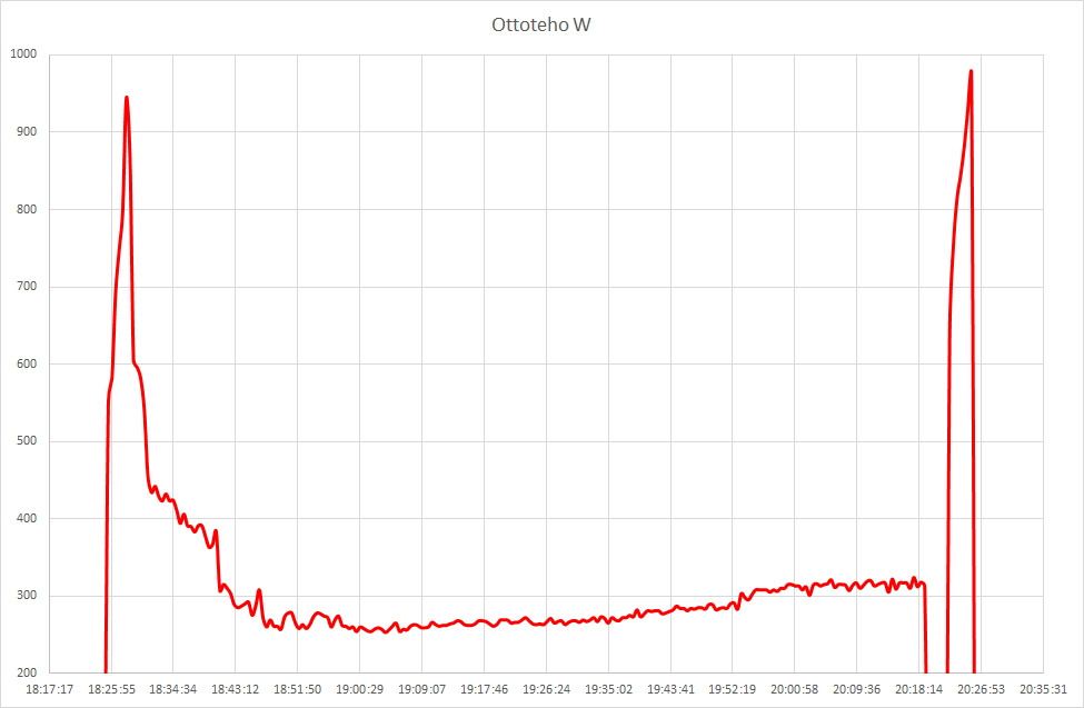

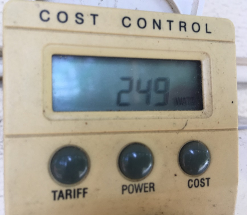

Kyllähän tuo FD35VABH taipuu pienille ottotehoille kun ulkolämpötila nousee plussan puolelle ja on valittuna AUTO-puhallusnopeus.
Tässä pyyntinä 21 C ja ulkona 11-9 C, antoteho noin 1100 W.

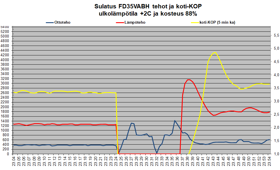

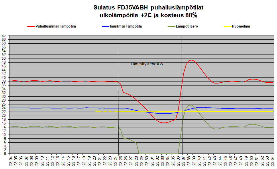

Miten tuossa on otettu nuo sulatukset huomioon vai sisältyykö ne noihin keskiarvoihin ?
Sulatuksen jälkeen kone otaa enemmän virtaa (~800 W) mutta se kuitenkaan oikein näy tuossa lämpötehossa.
Tuossa edellisissä viesteissä tuo oli mielestäni nyt kerrottu.
Tuo keltainen koti-KOP viiva on liukuva 5 min keskiarvo. Sitä ei kuitenkaan lasketa sulatuksen aikana. Tietenkin tuossa voisi olla jokin liukuva tunti kesiki-KOP myöskin, jossa olisi sulatuksen huomioitu. Aika tyhmän näköinen se oli, kun äsken kokeilin. 8)

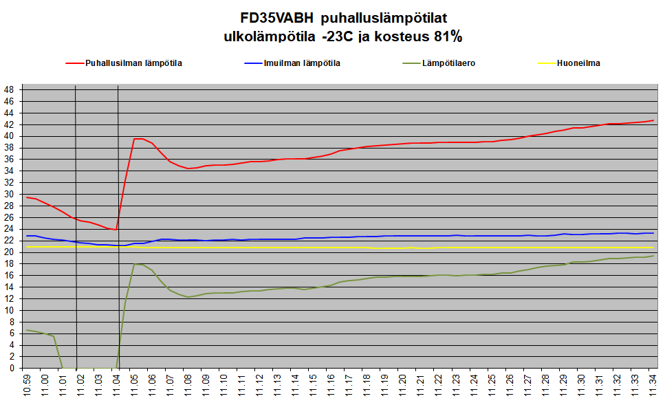

Tuo puhalluksen palautuminen on kyllä todella pikaista. MIllä deltalla se tuossa suurin piirtein puhaltaa ?
Pitää tarkistaa tuo kun saan loggerit purettu tietokoneelle tässä iltapäivällä. Tuskin se kuitenkaan paljoa yli 30C tuossa alussa on. :)
Äsken kun puhallus lähti päälle oli puhalluslämpötila 31,3 C ja imulämpötila 21,6 C.
4 minuutin kohdalla puhallus 38 C ja imu 22C, tuosta se kuitenkin lähtee hieman kyykkäämään ennen kuin kompuratehot lähtevät taas takaisin nousuun. 6 minuutin kohdalla 34 C ja 22,2 C.

Eihän sulla sattuisi olemaan input tehoja noille minuuteille tarjolla ?
Mitä ilmeisemmin se ajaa het ekasta minuutista alkaen aika kovilla taajuuksilla (tehoilla) eikä se kiintee TEV säätökään ihan hukassa ole :)
3 minuutissa 0-100% eli 0W => 2100W
Mulla tuo lämmitystehoa aletaan laskea vasta kun puhallusilma on tuossa noin 36C vaikka laite alkaakin puhaltelemaan jo 30C jälkeen.

Sinulla on hyvät käyrät ja mittaukset. Yksi asia minua haittaa: Miksi ei aika x-akselilla ole tasapuolitunnein, olisi mielestäni paljon helpompaa hahmottaa esim. käyntiajat silloin.
Pitänee tutkia mihin Excel helposti taipuu. Laitteet loggaavat 30 s välein ja aloitus voi olla ihan mihin aikaan tahansa. Puhallusilmaloggerista tulee aina loggausten aikaleimat. Homma on täysin manuaalista, joten sen takia ei tuota X-akselia taida pystyä vakioda.
Taidan vakioida tuon X-akselin nyt 30 min väeleihin. Tasatunnein/-pulitunnittain en tuota nyt saa alkamaa.
