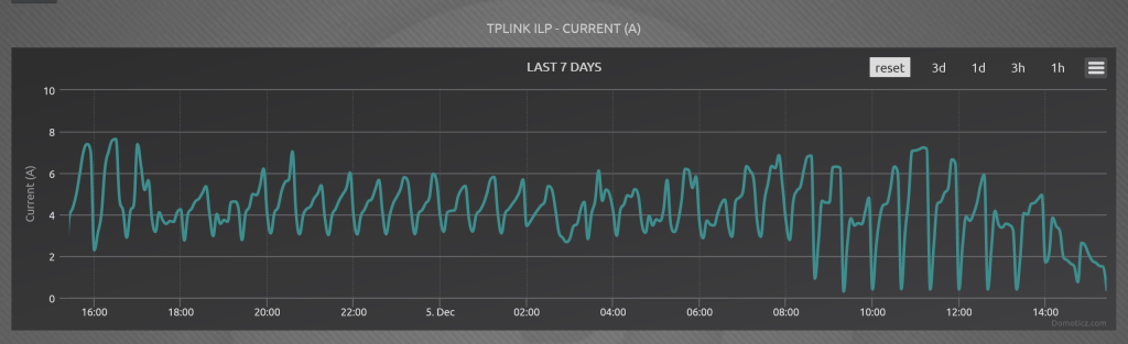

Uudessa mitsun pumpussa mainostettiin erilaista sulatusohjelmaa.
tassu
Itelläkin 2kpl näitä LN2 pumppuja noin Rovaniemen korkeudella eikä ole sulatusten kanssa ollut ongelmia vaikka täällä on jo ollut pakkasia jo pahimmilleen -18. Ainoa asia joka pumpuissa tähän mennessä on häirinnyt onse kamalan kova ääni joka sulatuksesta lähtee.. Yö-moodin pitäisi ilmeisesti pienentää näitä ääniä, mutten ole kyllä huomannut eroa. Yö-moodissakin semmoinen ongelma sitäkun ei voi ajastaa menemään päälle vaikka kellon mukaan että se pitäis aina muistaa itse laittaa päälle ja ottaa pois.
Ilmavaiva
Seuraavan lämmitysjakson ennustaminen edellisen lämmitysjakson pituuden ja sulatusajan perusteella ei vaan yksinkertaisesti toimi hyvin, olosuhteet voivat muuttua sen verran nopeasti. Jos vertaa siihen että sulatukset tehdään todellisen tarpeen mukaan, on ero toiminnassa dramaattinen. Mitsubishi olisi voinut toteuttaa täysin saman toiminnallisuuden olemassaolevilla antureilla jos se olisi halunnut.
Jos oikein olen ymmärtänyt sulatushuijauksen, niin siinä sulatustarvetta arvioidaan ulkolämpötilan ja sulatusanturin lämpötilan eroavaisuuden perusteella? Mikäli näin on, niin sulatushuijaus ei perustuisi millään tavalla ”aikaan”? Tällöin myös sulatukseen tarvittava ohjelmisto kuulostaa paljon yksinkertaisemmalta, kuin nykyinen ”aikaan” perustuva sumea logiikka.
Minkähän vuoksi nykyinen sulatusohjelmisto on haluttu tehdä ”aikaan” perustuvaksi? Johtuneeko esim. siitä, kun alun alkaen ilmalämpöpumpuissa ovat olleet ja muilla merkeillä ovat vieläkin aikaan perustuvia ”kellosulatuksia”. Pidetäänköhän ”aikaan” perustuvia sulatuksia joistakin syistä kuitenkin vielä varmempi toimisina meille sekalaisille taviskäyttäjille, kuin pelkkiin antureihin perustuvia?
Mene ja tiedä, mutta mielenkiintoista on jatkossa kuulla, että tuleeko sulatushuijauksessa vastaan olosuhteita tai tekijöitä, jotta siihen tarvittaisiin lisäksi jokin ”aikaan” perustuva varmennus. Ja jos ei tule, niin ei voi kuin ihmetellä näitä nykyisiä sulatusohjelmia.

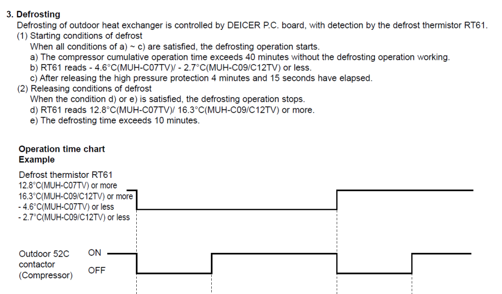

Vanhoissa R407C ON/OFF Mitsuissa (MUH-CxxTV vm 2000) oli lämmitysaikaan ja sulatusanturin lukemaan perustuvat lämmitysjaksot. Käytännössä 40 min lämmitysjaksot. Samoin MUH-xxRV-laitteissa, ON/OFF R22-laitteita (vm 1998 ).
Vuodesta 2004 lähtien on R410A invertterilaitteissa muutettu lämmitysjakson pituutta sulatusjaksojen pituuden perusteella

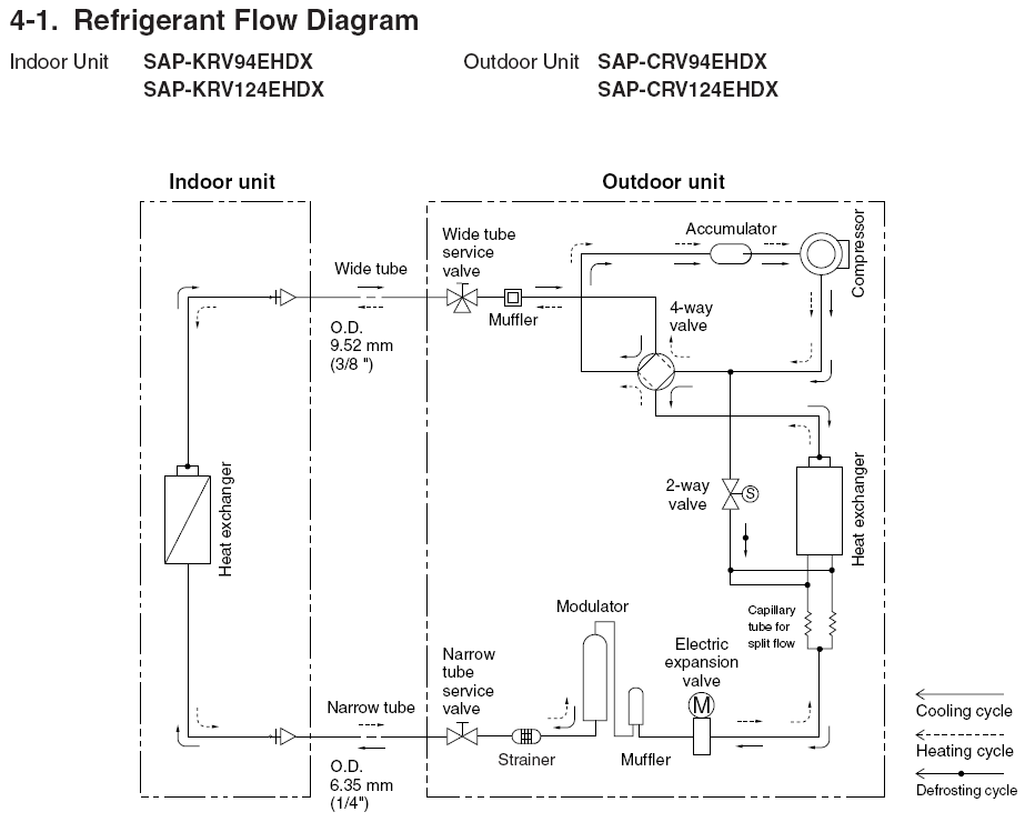

Sanyo 124 oli poikkeava sulatustoiminto, siinä ohitettiin ventiilillä sisäyksikön kenno sulatuksen ajaksi. Eli sulatus tehtiin pelkällä kompressorilla = suoralla sähköllä.
sanyo-sap-kcrv124ehdx-png.20722
mobbe
Ottaisin tuon sanyon kytkennän omaan panasoniciin heti vaikka cop laskee sulatuksesta sisäyksikkö pysyisi hiljaa muutamaa napsua lukuunottamatta kun kenno sisällä jäähtyy

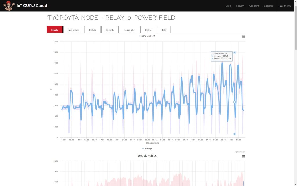

Nyt tällä hetkellä meillä -14C° ja ilmankosteus 82%. Lämmitysjaksot ovat tämän vuorokauden aikana olleet 85-100min, ei koskaan alle sen. Kenno täysin kuurassa kun sulatus alkaa. Tehonotto vaihtelee juuri nyt välillä 1700- 2000W, puhalluslämpö tällä hetkellä 48,3C°.
Minulla menee mainitsemillasi olosuhteilla ja tehonotolla melko nopeasti 40 min - 30 min sulatusvälille. Tuollaiseen 85-100 min sulatusvälille pääsen vain alle 1000 W tehonotolla.
Voisiko tuo 1700-2000 W tehonotto olla sulatustapahtuman tehonotto?
Matti1965
Ei ole. Se on lämmityksen tehonotto. Huomaa kuitenkin ettei LN25 ja FH35 voida verrata toisiinsa. LN25 vie vähemmän kautta linjan. Nyt tällä hetkellä: 1644W, 48,1C°, puhallus täysillä, ulkona -12,5C°. Eikä ole sulatellut edellisen viestin jälkeen ;). Nyt on käynyt 90 min. Kuva kennosta, kohta alkaa luultavasti sulatus. Nyt on melko kuiva ilma, kenno ei ole täysin ummessa vielä. EDIT. Sulatus alkoi 95 min jälkeen. Kenno hieman enemmän tukossa kuin kuvassa. Sulatuksen tehonotto oli suurimmillaan 1000-1200W. 4 minuutin jälkeen sisäkenno rupesi taas lämpenemään.

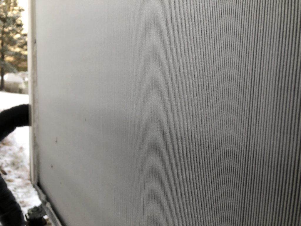

Ei ole. Se on lämmityksen tehonotto. Nyt tällä hetkellä: 1644W, 48,1C°, puhallus täysillä, ulkona -12,5C°. Eikä ole sulatellut edellisen viestin jälkeen ;). Nyt on käynyt 90 min. Kuva kennosta, kohta alkaa luultavasti sulatus. Nyt on melko kuiva ilma, kenno ei ole täysin ummessa vielä.
Todella hyvältä kuulostaa. Lisäksi mainitsit, että "kenno täysin kuurassa kun sulatus alkaa", niin itsellä on usein hyvin vähän kuuraa, kun sulatus alkaa. Kyllä tässä omassakin LN25:ssa on sittenkin mahdollisesti jotakin vikaa, vaikka olen pitänyt tätä kunnossa olevana vehkeenä.

Kyllä itselläni LN25 saa ottamaan täydellä teholla reilu 1700W lämmityksessä, ja piikkaa yli 2000W sulatuksen jälkeisen alkukiukun aikana.
Ilmavaiva
Nyt tällä hetkellä: 1644W, 48,1C°, puhallus täysillä, ulkona -12,5C°.... Sulatuksen tehonotto oli suurimmillaan 1000-1200W. 4 minuutin jälkeen sisäkenno rupesi taas lämpenemään.
En tiedä olenko ymmärtänyt oikein, mutta minulla käyttäytyy juuri päinvastoin. Lämmityksen tehonotto n. 1000 W ja sulatustapahtuman tehonotto suurimmillaan 1600 W.

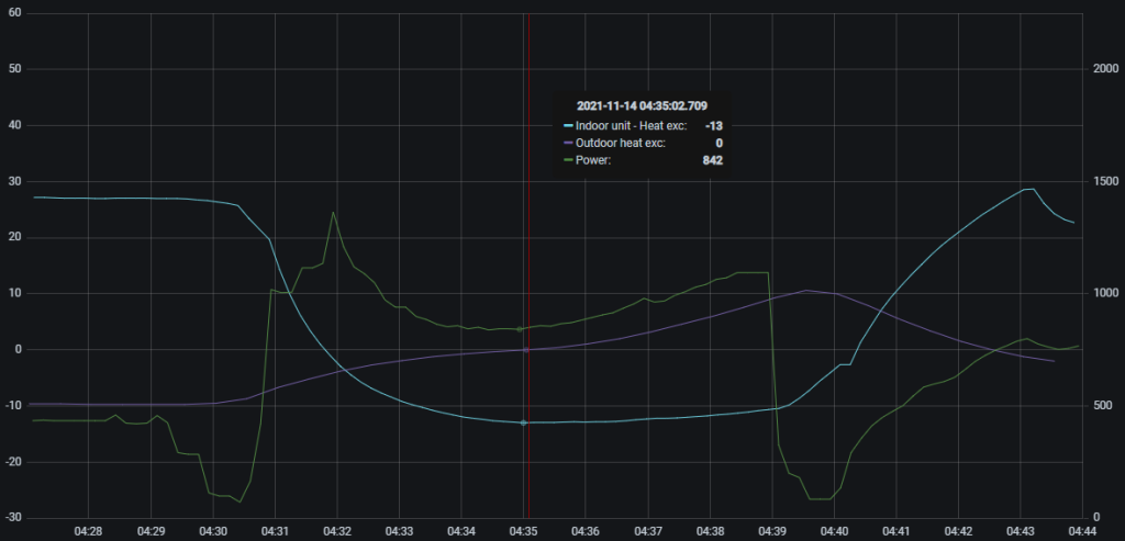

Ei nämä tuulen takia ajaudu hullunkiertoon vaan ilmankosteuden sekä heikon sulatustehon kautta. Sulatuksen nopeus taas on osittain sisäyksikön lämpötilan funktio sillä hetkellä kun sulatus alkaa, kuumasta sisäyksiköstä irtoaa enemmän energiaa nopeasti sulatukseen, joten sulatus päättyy nopeammin, ja algoritmi arpoo pitkän sulatusvälin.
Ei näistä sulatusteho helpolla lopu. Tämä tuli todettua kun oli jossain vaiheessa sulatuksen (ulkokennon) loppulämpötila oli asetettuna +10 asteeseen. Jos sisäkennon lämpö ei riitä, näkyy tämä ottotehon toisena piikkinä sulatuksen aikana.
Alla esimerkki, missä ensin sisäkennon (vaaleansininen) lämpötila laskee, mutta alkaa taas nousta 4:35 paikkeilla. Samoin nousee vihreä ottotehon kuvaaja. Violetilla kuvattu ulkokennon lämpötila nousee aina 10 asteeseen saakka.
repomies
^Selvästikin sulatustehossa on sanomista suhteutettuna käytettyyn sulatusväliä arpovaan algoritmiin.
Kun on katsonut miten nopea sulatus ilmasta-veteen lämmönvaihtimella tulee, nuo ilppien sulatukset näyttävät aneemisen hitailta. Siinä ei kahdeksaa minuuttia nyhjäilty koskaan, kun lämpö sulatukseen otettiin vedestä.
Mielestäni on aika erikoinen lopputulos, että sisäyksikön kennon mittaus alkaa näyttää kohoavaa lämpötilaa, vaikka ottotehon saman aikainen nousu kertoo nousevista kompressorin hertseistä. Tuo ei anna ymmärtää, että sisäyksiköstä saataisiin enää juurikaan siirtymään energiaa sulatukseen. Kuitenkaan sisäyksikön puhallin ei yleensä sulatuksen aikana pyöri. Aivan ensimmäisenä epäilisin mittausjärjestelyssä jotain ongelmaa ja tarkastaisin anturoinnin. Ilppien lämpöanturi on yleensä putken pätkän sisällä, joka on juotettu kennon putkeen kiinni. Onko tuo sellaisessa sisällä, vielä mielellään eristettynä niin ettei ilma liiku putkessa?
Jos mittauksessa ei ole sanomista, niin oikein muuta johtopäätöstä ei voi tehdä kuin sen, että loppupuolisko sulatuksesta mennään lähes pelkän kompressorin ottamalla sähköenergialla. Hidastahan se sitten on.
