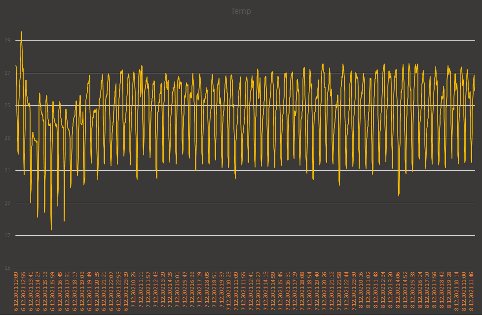

Mielenkiinnolla lueskelin näitä viestiketjuja, kun LN25 laitoin syksystä tilaukseen.
Marraskuun alussa saatiin laite seinään, joka näytti olleen kesällä valmistettu. Vähän oli jo oletus, että sulatusjaksot olisi laitteen firmiksen osalta korjaantuneet.
No kohtuu lohdutonta tuo mittausdatan katselu nyt on, kun laite nyt pakkaskeleillä melko tarkalleen 41min jaksoissa sulattelee itseään.
Huvitti myös, kun laitoin pellettitakan päälle ja pienensin ILP pyyntiä alle tuon huoneen lämpötilan, niin laite sitkeästi vaan jatkoi tuolla samalla sulatusjaksolla ‍♂️.
Toki tuolta on myös sulanut kosteutta, mutta ei mitenkään mahdottomia määriä.
Alla kuvassa kahden vrk ajalta tilanne missä mennään. 70 sulatuskertaa.
Ulkolämmöt täällä Oulun pohjoispuolella pysytelleet nyt -11° --> -25° välillä.
Btw. MELCloud ilmoittelee -15-20°C pakkasilla ulkona olevan usvaa/sumua. Mistä ihmeestä se tuollaisen tiedon mahtaa kaivella, ja mahtaisiko sillä olla jotain korrelaatiota tuohon tiuhaan sulatustahtiin
katso liitettä 74981
Ignooraa se sää osio Melcloudista käytä jotain muuta sään katseluun ja välillä se sanoo että ei tietoa sään kohdalla.

No juu,
Silti haluttaisi saada tieto mistä se MELCloud tuon tiedon ottaa. Saako se sen pumpun logiikalta jostain syystä vai ulkoisesta säätietopalvelusta.
Jos tuollainen tieto löytyy/menee myös pumpun logiikkaan, että eletään kovilla pakkasilla sumussa ja usvassa, toki sitten tiuhempaan laitetta sulatellaan.
Mutta ei uusissa laitteissa näytä selkeää parannusta tulleen firmikseen ainakaan tämän yksilön osalta .
puu
Eli ei tuo vika minnekään ole näistä uusistakaan kadonnut, vaikka muutakin on väitetty. Ehkä vain vähän vähentynyt. Vertailun vuoksi oma on tehnyt kahden edellisen vuorokauden aikana 14 sulatusta, eli 20% siitä mitä tuo Whitejackin. Ulkolämpötila -12°C ja -24°C välillä.
Oletko ihan varma, että sulattaa?
Oletko kuunnellut ulkona kompuran sulatusääniä? Varmin tapa selvittää sulattaako vai huilaako.
Huilatessaan monesti pyöräyttää 4-tieventtiilin toiseen asentoon, jolloin sisäyksikköön pääsee kylmenpää ainetta ja ulkoyksikölle lämpimämpää. Ei ole sulatus kuitenkaan kyseessä Ilman kompuran päällä oloa ja selvää sulatusääntä.
Vai olisiko vain pätkäkäyntiä? Mistä mittaat tuon lämpötilan, sillä lasku on todella vajavainen oikealle sulatukselle.
Reactions: puu

Mulla vetää pahimmillaan sen noin 70 sulatusta 2 vuorokaudessa. Se on kovaa tekemistä. Luulisi betonipaljun olevan nopeasti täysi ulkoyksikön alla mutta todellisuudessa ei sinne juuri mitään kerry. Kunhan leukojaan louskuttaa tyhjän sulattelussa.
Et ole tainnut koskea ulkoyksikön sulatus antureihin?
P
Poistunut käyttäjä 16934
Toinen buutti tänä talvena. 20 astetta pakkasta ja sulatus oli puolen tunnin välein.
