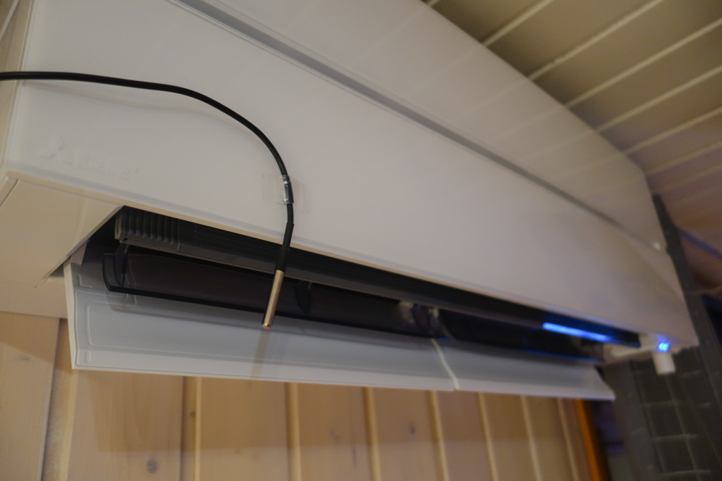

Vai olisiko vain pätkäkäyntiä? Mistä mittaat tuon lämpötilan, sillä lasku on todella vajavainen oikealle sulatukselle.
Näin ainakin olettaisin, mutta en ole varma. Venttiili suhahtaa ja puhallut sammuu tai hidastuu. Samalla ilmanohjaus kääntyy alasuunnasta ylös.
Takkatoiminto on koko ajan päällä, joten kuuluisiko sen tuollaista pätkäkäyntiä tehdä sisäyksiköllä myös silloin, kun huonelämpö on korkeampi kuin ILP pyyntilämpö...
Tarkoitus olisi kuvata timelapse tuosta ulkoyksiköstä, niin sitten ainakin näkee sulamisjaksot, ja onko kennossa ollut edes sulatettavaa.

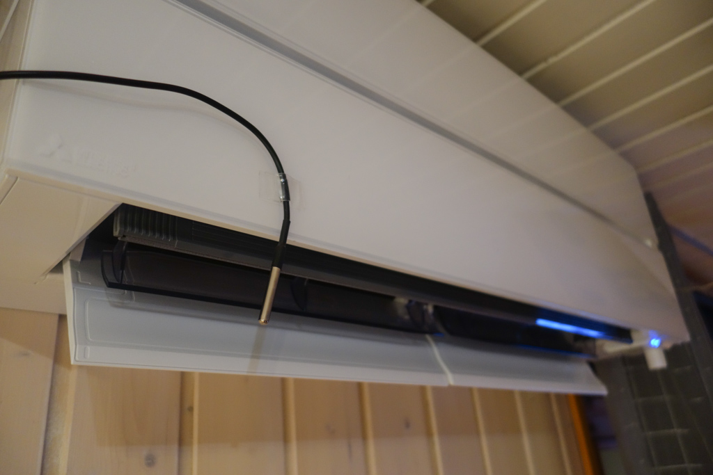

Anturi on tuossa puhallusilmaa haistelemassa.

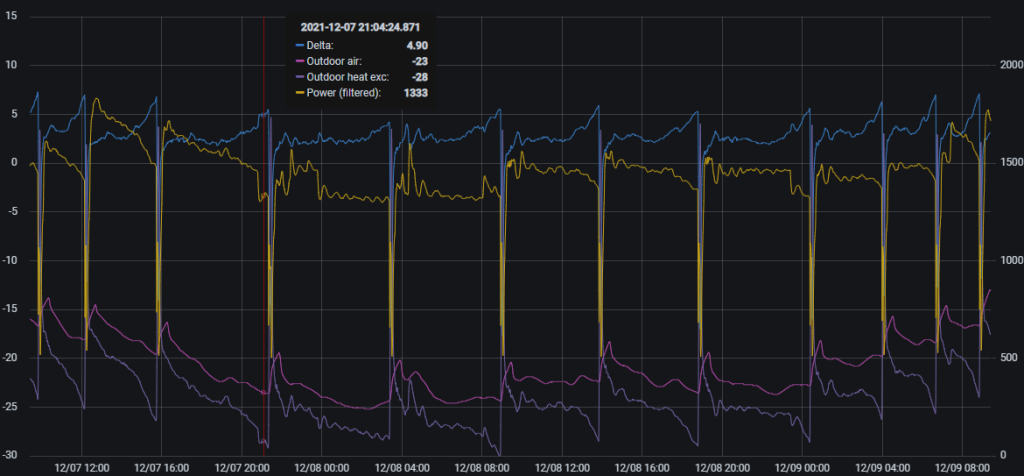

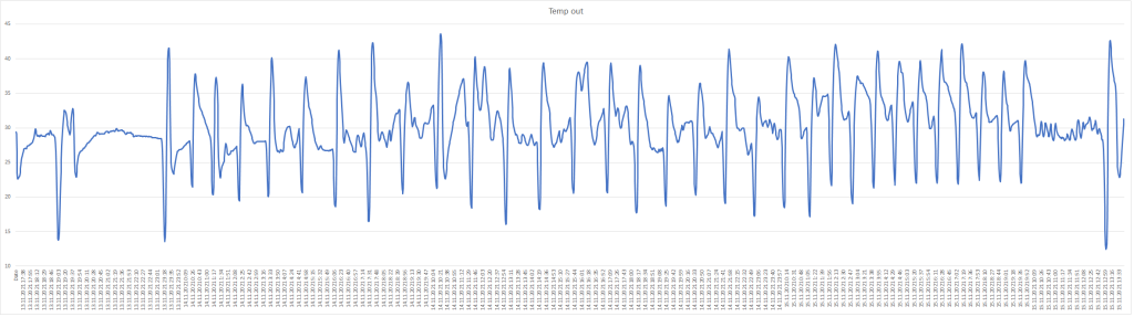

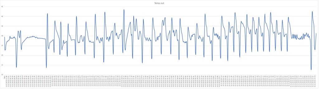

Tässä datassa anturi oli vähän syvemmällä noissa suuttimissa. Tuolloin jaksot tiuheni 1.5h -->50min.
    136,3 KB · Katsottu: 149

Lähenpänä kattoa näyttäsiis olevan kuin meillä. Meillä 50-52 mm.
Ei nuo sulatuksia ole, jos vain suhahtaa. Pätkäkäyntiä, jota tekee meilläkin. Sulatukset sitten n. 2,5 tunnin välein meillä ollut. Tosin nykyisin tuolla Inkbirdin bluetooth mittarilla ei tee oikein mitään, kun sen kännysoftan pilasivat totaalisesti.
Mistä saisi uuden? Mikä olisi hyvä? Mikä sinulla on tuo?

Aika lähellä kattoa tuo sisäyksikön tuossa kuvassa. Mikä on väli kattoon, 50 mm? Miksi tuota ei asennettu alemmaksi? 10-15 cm voisi olla sopiva etäisyys.
80mm tuossa oli mittaamalla. Eipä tullut mentyä kyselemään ja kommentoimaan asennusta, kun paikallinen on kuitenkin isoja määriä nuota laittanut. Arvelin hänen tietävän paremmin miten tuo laitetaan kuin itse :-D
Suuntaako sulla pätkäkäynnillä ilmanohjauksen ylöspäin samalla sisäyksikön flektin hiljentäen?
Anturi on ihan tuosta Mitsurunner tarvikelistauksesta napattuja oheisrommpeineen, joka on nyt liitettynä Blynk online serverille.
80 mm on oikein riittävä etäisyys katosta! Asennusohjeen mukainen minimi on n. 40 mm.
Kyllä.

katso liitettä 75018
katso liitettä 75020

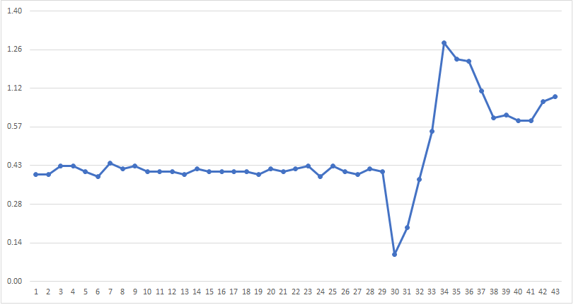

    618,6 KB · Katsottu: 198
