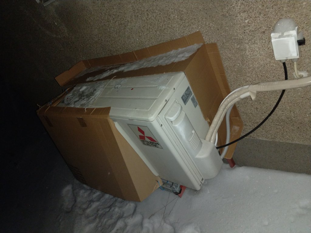

Näkösuoja-lamelleilla ei ole mitään vaikutusta tuuleen ja konvektioon, lumen sataminen toki estyy.
Väännetään nyt sitten pahvista ja rautalangasta miten se sulatus lyhenee merkittävästi.
Pellistä en jaksa vääntää, täällä on 6 konetta ja paljon tärkeämpääkin tekemistä, joten tuulensuojaus tapahtuu ehkä vuonna 2025. Mutta olen jo aiemmin kokeillut, että vaikutus sulatusaikaan ja -energiaan on huomattava kun alkaa olla oikeasti kylmää.
Mitään rakoja ylöspäin auki ei voi jättää, tai konvektio alkaa niistä heti. Mutta akryylista taivuttamalla saa aivan esteettisenkin version aikaan nopeasti.
    116,4 KB · Katsottu: 308

^Ottamatta nyt kantaa pahvin estetiikkaan, eikö tuo heikennä kennon läpi kulkevaa ilmavirtaustakin ihan huomattavasti, ja aiheuta puhalluksen päätymistä imupuolelle alakautta?
Varmasti lyhenee tuollaisella häkkyrällä, mutta luulisi tuolla olevan jo negatiivista vaikutusta laitteen suorityskykyyn. Eikö tuossa pumppu jo ala kierrättää omaa ilmaansa alakautta?

Ei merkittävästi, eteen ei tietysti kannata koota lumikinosta liian ylös, ja etuosan kulman kannattaa olla mahd. loiva. Kyllä se ilma ulkona sekoittuu ja nimenomaan lähellä imua oleva puhallus ei oikosulkeudu.
Samaten poisto- ja tuloilma vierekkäin toimii varsin hyvin, paineella ulostuva ilma ei niin vaan käänny takaisin imuun vaan huuhtelee koko huoneen.
Kaupallisissa pelleissä on vähän loivempi kulma ja ne loppuu vähän ylemmäs, en nyt jaksanut alkaa hakea isompaa palaa pahvia saati liittää useampaa.

Joku ropellipää voisi yrittää mitata sulatuksen pituutta kuomu päällä vs. kuomu pois. Kelin ja lämmityskuorman pitäisi vain olla tasainen.
pelzi_

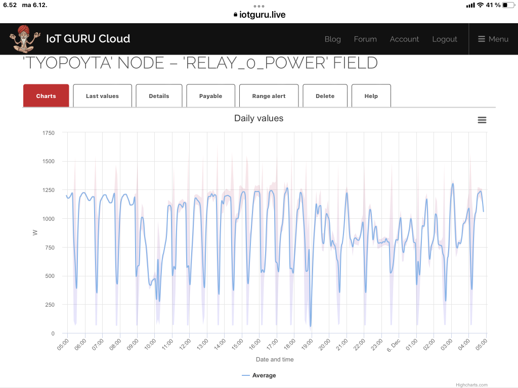

Ja juuri nyt oli sulatus, en harmi kyllä jaksanut ottaa kellolla, mutta sanoisin että pituus lyheni n. puoleen, vastaa aikaisempia havaintojani vuosia sitten, katsotaan piteneekö myös lämmitys.
Lämpötila on täällä n. -20 ja vaikka sisältä käsin voisi sanoa että ei tuule, niin kyllä tuolla paljaalla kädellä kokeillessa kuitenkin käy aika jäätävä viima.

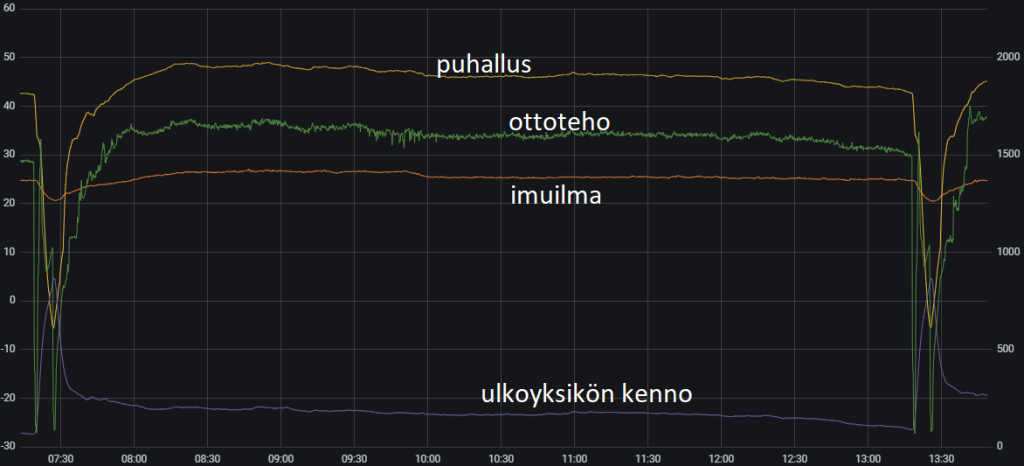

Itselläni näillä 5-6h lämmitysjaksoilla sulatukset nimittäin kestävät 7 minuutin luokkaa. Mittauksissa ei näy merkittävää COP:n laskemista edes lähellä sulatuksen alkamista, kun kenno alkaa jo olla tukossa - ainakaan sellaista että keskimääräinen COP paranisi tiheämmällä sulatusvälillä. Lisäksi vaikuttaisi, että kenno puhdistuu jopa paremmin. Kun sulatuksissa sitä sulatettavaa tavaraa on enemmän, niin se sulaessaa pyyhkii myös sen kennon alareunan puhtaaksi.
Esimerkiksi tässä n. 5,5h lämmitysjakso. Puhallusteho 4/5 En ainakaan itse näe merkittävää COP:n laskua lämmitysjakson aikana.
Ainakin kunnon pakkasella 6 minuutin sulatus kahden tunnin välein näyttäisi olevan huomattavasti parempi kuin 3 minuutin sulatus tunnin välein.

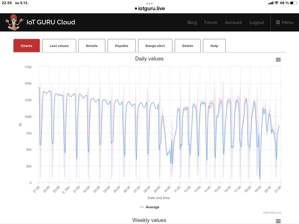

Nyt 2. sulatus 40min jälkeen alk. klo 17:06 kesti 4min. Ei se 3min ole hirveän kaukana, kuolevaisen ratkaisuna voi laittaa vaikka laitetuulettimen sisäyksikön päälle niin saa sisäilmasta vähän lisää lämpöä.
Tulkitsenko oikein, että ei noista pahvivirityksistä vielä merkittävää apua löytynyt? LN:n ongelma on, että neljästä minuutista pääsee helposti ylöspäin, mutta alle kolmeen minuuttiin edellyttää erityisen hyviä olosuhteita. Lisäksi se tykkää jumiutua kolmen ja neljän minuutin välille. Toki se sitä ennen on ensin merkittävästi lyhentänyt sulatusväliä.
