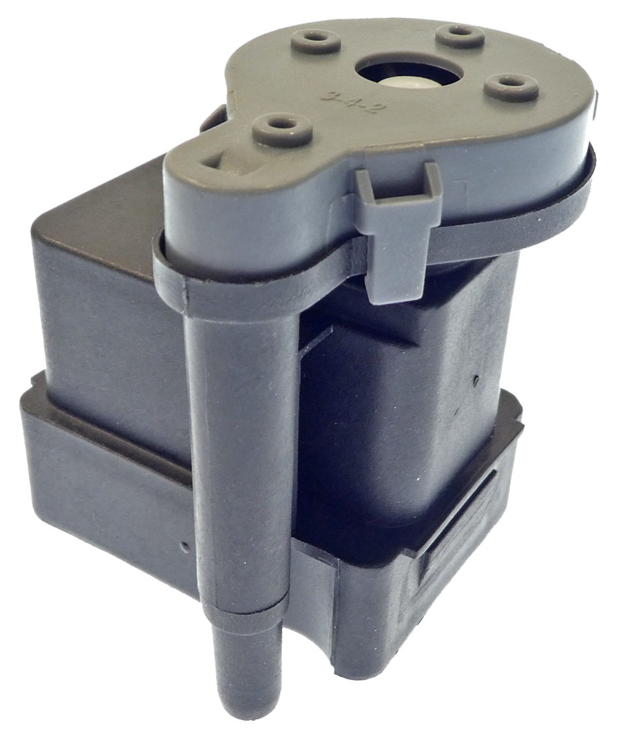

Tuli vaihdettua tuo uusi Electroluxin poistopumppu tuohon omaan koneeseen. Pumput ovat päällepäin jotakuinkin samanlaisia mutta sähköjohtojen pinneissä on hiukan eroa leveyden suhteen. Samoin pinnien ympäriltä sai vähän veistellä ylimääräistä muovia pois. Letkulähdön koko oli myös muutaman millin pienempi kuin sampassa. Pienellä modauksella pumppu kuintenkin sopi paikoilleen ja ulkomitat olivat kuitenkin samat.
Uudessa pumpussa on inasen suurempi ääni joten kait tuo hiukan tehokkaampikin on. Taas koneet rokkaa ja vaimo on tyytyväinen...

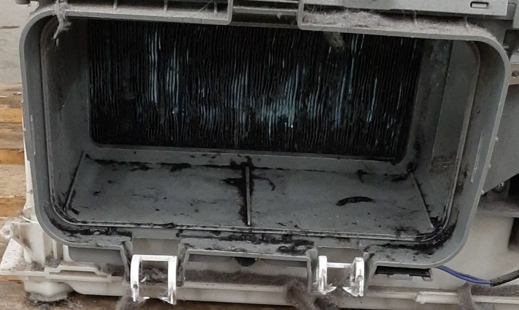

Minulla kävi tuollaisen wanhan Samsungin kennon pesijä muutama päivä sitten. Kenno oli pinnastaan muurautunut umpeen useammankin kerran ja parhaaksi puhdiskeinoksi olen havainnut pienen teräsharjan.
Joku tuommoinen kun sahaa varren tuosta harjasten juuresta poikki. Rauhallisesti ylösalas harjaten lamelleja tuhoamati saa ihan kelvollisesti pinnan puhdistettua mutta eihän se kenno sisältä harjaamalla puhdistu.
Kodinkonehuoltajan puhdistuskeino oli vähän erilainen. Kone vietiin autotallin lattiakaivon päälle ja takaa alhaalta poistettiin yhdellä ruuvilla kiinni oleva poistopumpun luukku ja poistopumppu kohoineen nostettiin pois paikoiltaan johtojensa varaan roikkumaan. Sitten kone kallistettiin selälleen melkein vaakasuoraan, koneen takayläreuna jäi noin 20cm maasta ylös. Sitten kennon luukku ja suodattimet auki ja pois. Seuraavaksi imurointi joka ei hirveesti auttanut, sitten huoltomies harjasi kennon etusta perinteisellä kynsiharjalla ja imuroi uudestaan. Nyt näytti jo paremmalta ja varsinainen pesu alkoi. Heppu ruiskutti jotain pesuainetta pumppupullosta parisen litraan kennon läpi. Todellakin, kaikki tuli läpi kun kenno on pystyssä ja poistoluukku pois. Sitten letkulla kuumaa vettä useamman minuutin. Tätä pesuaine-vesi vuorottelua hän teki kymmenisen kertaa, melkein tunnin ajan. Pari kertaa siinä välissä hän puhalsi pienellä Boschin akkulehtipuhaltimella kennon läpi ilmaa.
Sitten kun letkuttelu oli ohi niin huoltomies otti ämpärin täyteen haaleeta vettä ja kippasi koko ämpärillisen siihen kennon päälle kerta rysäyksellä. Tämä toistettiin 6-7 kertaa. Sitten kone pystyyn ja kallistelua joka puolelle aina välillä melkein selälleen vedet tyhjentäen poistoluukusta. Vettä meni varmaan muutama satalitraa ja olin varma että savu nousee kun kone startataan. Kone kasaan ja paikoilleen, huoltomies sanoi että odota tunti ennen starttia jotta kompuran öljyt löytää paikkansa. No odotin tunnin ja kytkin tepselin, koitin sormella napsauttaa kuorta mutta en ihme kumma saanut sähköiskua. Sitten vaan tyhjänä tuuletus käyntiin ja kyllä vain kone toimi. Nyt on jo kuivailtu kymmenkunta koneellista ja kone kuivaa kyllä tosi hyvin, nopeasti ja jäännöskosteutta ei jää kun maksimit ohjelmista on käytössä.

Minun oli aivan pakko rekisteröityä pelkästään tämän takia foorumille. Ihan täysin sama ongelma, Sampan 8kg laite herjaa ettei pumppu toimi.
Mutta! Pumppu pitää ääntä, pyörii, välillä pistää jopa vähän vettä kondensiosäiliöön, mutta vaikuttaisi siltä että kohon asennolla ei ole mitään merkitystä. Pumppu pyörii oli koho sitten ylhäällä tai alhaalla.
Jos nyt oikein ymmärrän tuon toimintaperiaatteen, pumpun ei pitäisi pyöriä mikäli koho on alhaalla? Eli tällöin vedentaso on "alhaalla" eikä koneen ainakaan pitäisi pysähtyä pumpun ongelmien takia? Nyt se itkee tosiaan kohon asennosta riippumatta.
Koitan saada mitattua tuon kohon sähkönkäytön, koska itse pumppu tosiaan liikkuu (ja jos sen laittaa sinne säiliöön mihin kuuluu, se pitää myös ääntä kun säiliössä on vettä = pitäisi toimia oikein.

Tuo pumpun osanumero on ihan sama kuin sinulla oli. Mutta en ole vielä varma tarvitsenko uuden pumpun vai uuden kohon...

Kyllä tuo vaikuttaa siltä että sinulla on vikaa siinä kohossa. En tainnut itse mitata että miten se toimii mutta luultavasti vain yhdistää kohoon tulevat johdot toisiinsa. Laittaa yleismittarin piippi asennolle ja ottaa kohon irti ja kääntelee sitä eri suuntiin. Kohon ollessa alhaalla yhteys pitäisi mennä poikki. Kannattaa olla tarkkana siellä koneen takana jos koneessa on sähköt päällä. Tuo pumppu toimii 230 V:lla ja se alkaa olemaan vähän epäterveellistä ottaa kynsille.
Jep, otin kohon irti kokonaan ja mittailin vastuksia siitä, erot olivat ylä/ala-asennoissa niin julmettoman pienet että ei ihme jos kokoajan pumppu huutaa (tai siis, lähes kokoajan). Kohon kun otti irti niin pumppu käynnistyi vain aluksi, mutta sen jälkeen ei ollenkaan - kuivausrumpu kun ajatteli että ei ole vettä kaukalossa mitä tarttee imeä.
Ajattelin että tuossa se vika varmasti on, niin revin pihdeillä sen metalliosan kohon pohjasta irti mikä pitää itse "kohon" siinä tapissa, ja mittailin hieman taas. Lopputuloksena että kun kasasin koko paketin niin vastus oli paljon suurempi kokoajan, ja tämän myötä pumppu ei käynnistynyt enää lainkaan :tap: siispä...uusi koho tilaukseen ja toivotaan että lähtee sillä toimimaan.
Luulisin että tuo toimii niin että kohossa on joku metalli/magneettimutikka johon varressa oleva kytkin reagoi. Luulisi että kun tuo pelaa niin vastus on todella pieni yläasennossa ja ääretön ala-asennossa. Mahtaako tuollaisen nimi olla reed-kytkin?
Tiiä häntä nimestä, mutta uusi osa tuli ja mittailin vastukset siitäkin ennen kuin laitoin kiinni - ala-asennossa ääretön ja yläasennossa pyöreä 0. En ole ehtinyt kuin pienen koneellisen pyykkiä pesemään, mutta vaikuttaa lupaavalta jos näin edullisesti selvisi (40€ taisi posteineen olla tuo osa)!

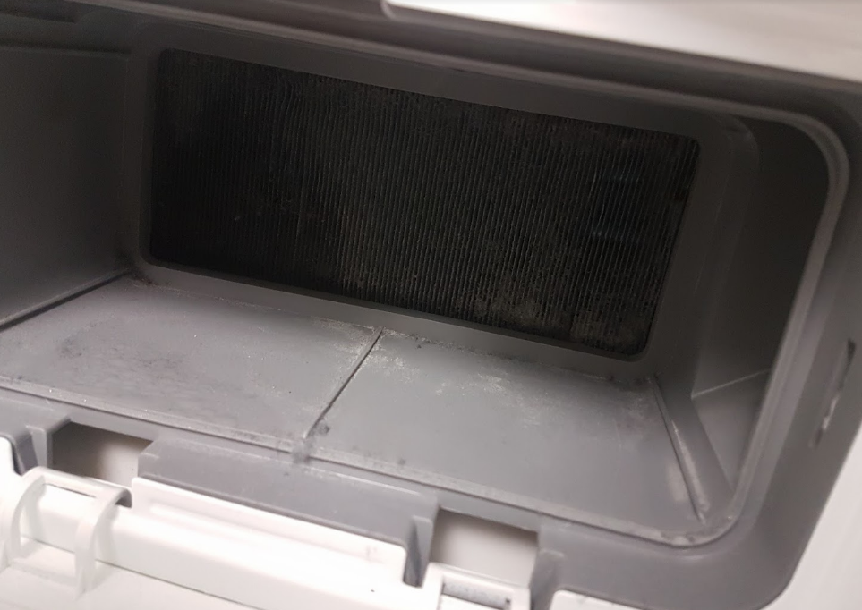

Kuvat näyttävät todella paljon samsungilta. Kuitenkin suodattimen nurkassa oleva väkänen paljasti ettei oma kone ole samanlainen. Kuitenkin yhdennäköisyyttä on todella paljon. Liekö joku miltei sama malli?
Tämä kuva omasta sampasta.
Mitähän tuossa on oikein tapahtunut? Kenno on ainakin aivan tukossa ja rivat on painettu linttaan. Luulisi että puhallin olisi näissä niin että suodatin olisi imupuolella ts. tukkeutunut suodatin ei aiheuttaisi sitä että moska menee pitkin koneen sisuksia ilmankierron mentyä heikommaksi....
Kurjassa kunnossa toi kuivuri.

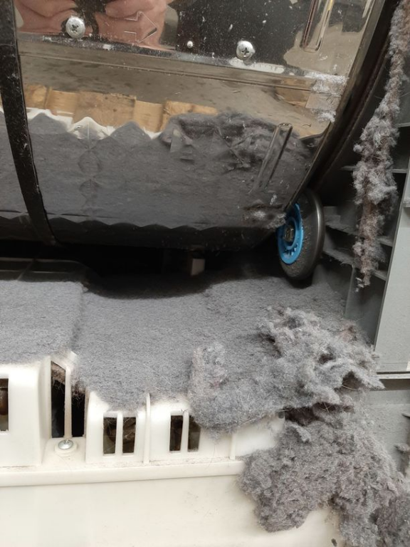

On käynyt ajatuksissa että tuon voisi purkaa ja puhdistaa sisältä, varmasti on pölyä täynnä jo.
