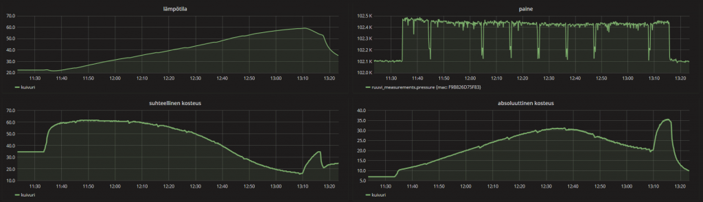

No nyt olisi kuva siitä mitä LG tekee asetuksella 'Tekokuidut' kun pyykkiä on melko vähän. X-akseli on aika 5-minuuttisina, en jaksanut sorvata exceliä syömään softan aikaleimoja kun sillä ei tässä ole niin väliä.
Ruuvitag oli suodatinkotelossa - eli se koneen seisoessa se mittaa ties mitä, mutta koneen käydessä luulisi ilmavirran dominoivan. Alkutilanne putsatulla suotimella on siinä kuvan alussa.
6:n kohdalla 1400 krs lingotut pyykit sisään ja 7:n kohdalla koneet käyntiin. Laite lopettaa tämän kierroksen suunnilleen 16 kohdalla, eli kuivaa noin 50 minuuttia vaikka alun veikkaus on yleensä jotain 72min tms - lopetti siis anturien mukaan kun pyykki on 'kaappikuivaa'. Lämpötila jäi alle 40C, kyllä sen jo moni rätti kestää.
Vaikka paidat voisi henkarissa kaappiin laittaa, mutta en ehkä tiukkaa pinoa noista tekisi. Kosteusmittaus on jotenkin suhteellinen:
Suunnilleen 50 kohdalla tulin paikalle ja laitoin koneen toiselle kierrokselle ja laite kävi tällä kertaa kauemmin, ehkä 65 minuuttia. Nyt suhteellinen kosteus putoaa nopeasti ja ulos otettu pyykki ei tunnu mitenkään kostealta.
Absoluuttinen kosteus - montako g/m3 ilman mukana siirtyy suodattimeen seuraa alussa hyvin lämpötilaa, mutta pyykin kuivuessa
Nyt softan toiminta meni siinä mielessä pieleen että lämpötila nousee 55C asti - laite ei taida tuota erikseen seurata.
    104,4 KB · Katsottu: 453
Jälkimmäinen pyöräytys oli toisella setillä pyykkiä? Oliko sisällössä millään tapaa eroa, esim "kevyempää" eli alhaisempaa kosteussisällön suhteen?

Kyllä siellä oli ne samat pyykit toisen kierroksen välillä ulos ottamatta, eli tuolla tavalla ihan kuivaksi vetäminen on vaikka urheiluvaatteille vaarallista. On taas ollut korealainen insinörtti tyhmänä kun ei ole laittanut lämpötilavahtia tuohon ohjelmaan, vaikka se eka kierros tavallaan toimii niinkuin säädöt ovat - sehän ei edes anna valita 'kuivaa tosikuivaksi' jos tekstiiliksi laittaa keinokuitu. Vehje kuitenkin mittaa niitä lämpötiloja ja ne saa jopa näyttöön kummallisilla näppäinyhdistelmillä - ei puutu kuin vähän koodia.
