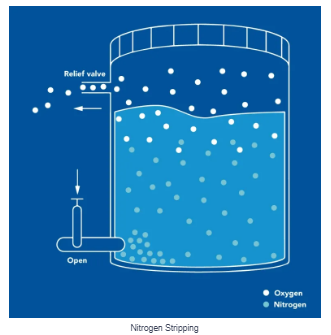

Mechanical removal of DO in the oil field involves using an oxygen-free gas such as methane (CH4) to strip the DO from the water via countercurrent contact exchange. Alternatively, if you want to chemically remove DO in the oil field, sulfur dioxide (SO2) or sodium sulfite (Na2SO3) is used because it is economically friendly.
Nitrogen Purging/Stripping​
Nitrogen purging, also known as nitrogen stripping, is an industrial process that eliminates unwanted gases and other impurities in water using nitrogen gas (N2).
This method is the most effective O2 removal method. However, this method can be expensive as large amounts of N2 gas are needed, prompting new ways to reduce the amount of N2 gas in future DO removal.

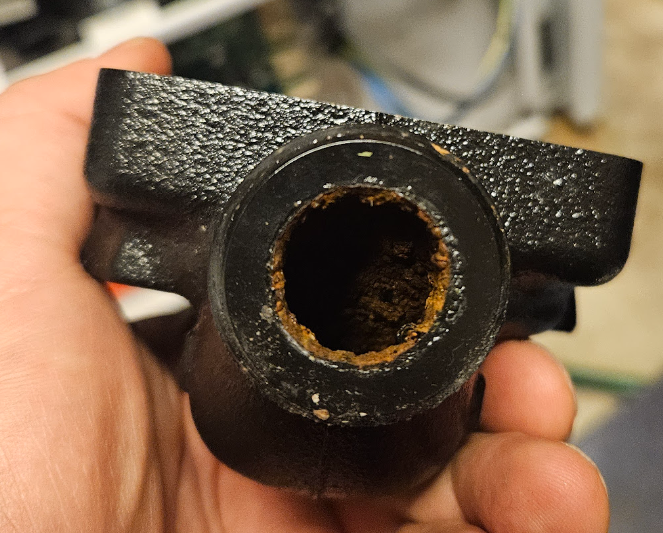

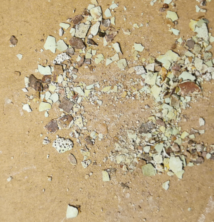

Tapaus 1: Kyseessä on lämmitysverkoston puoli tässäkin tapauksessa mistä puhuin. Pahvin päällä kuvattu moska on kaverin lämpöpumpun levarista. Tässä kuva itse levarin sisältä.
Tapaus 2: Tässä liitteenä oleva kuva on 2008 asennetun lämpöpumpun levylämmönvaihtimesta.

Ja miksi puhuin vihreästä väristä ja miksi yhdistän sen tuohon johtuu tuosta wikipedian artikkelista.
Rauta(II)hydroksidi on puhtaana valkoista veteen liukenematonta ainetta. Sen Fe2+-ionit hapettuvat kuitenkin ilman hapen vaikutuksesta hyvin helposti Fe3+-ioneiksi, jolloin väri muuttuu harmahtavan vihreästä vihreän kautta lopulta ruskeaksi rauta(III)hydroksidiksi. Vihreä yhdiste sisältää sekä Fe2+ että Fe3+-ioneja.
Tuohon vihreään töhnään liittyi vielä joku juttu ja jos muistan oikein niin vihreän väri muuttui tummaksi kun se kuivi. Varmistan tämä vielä tutulta kun käyn siellä tunnin parin päästä.

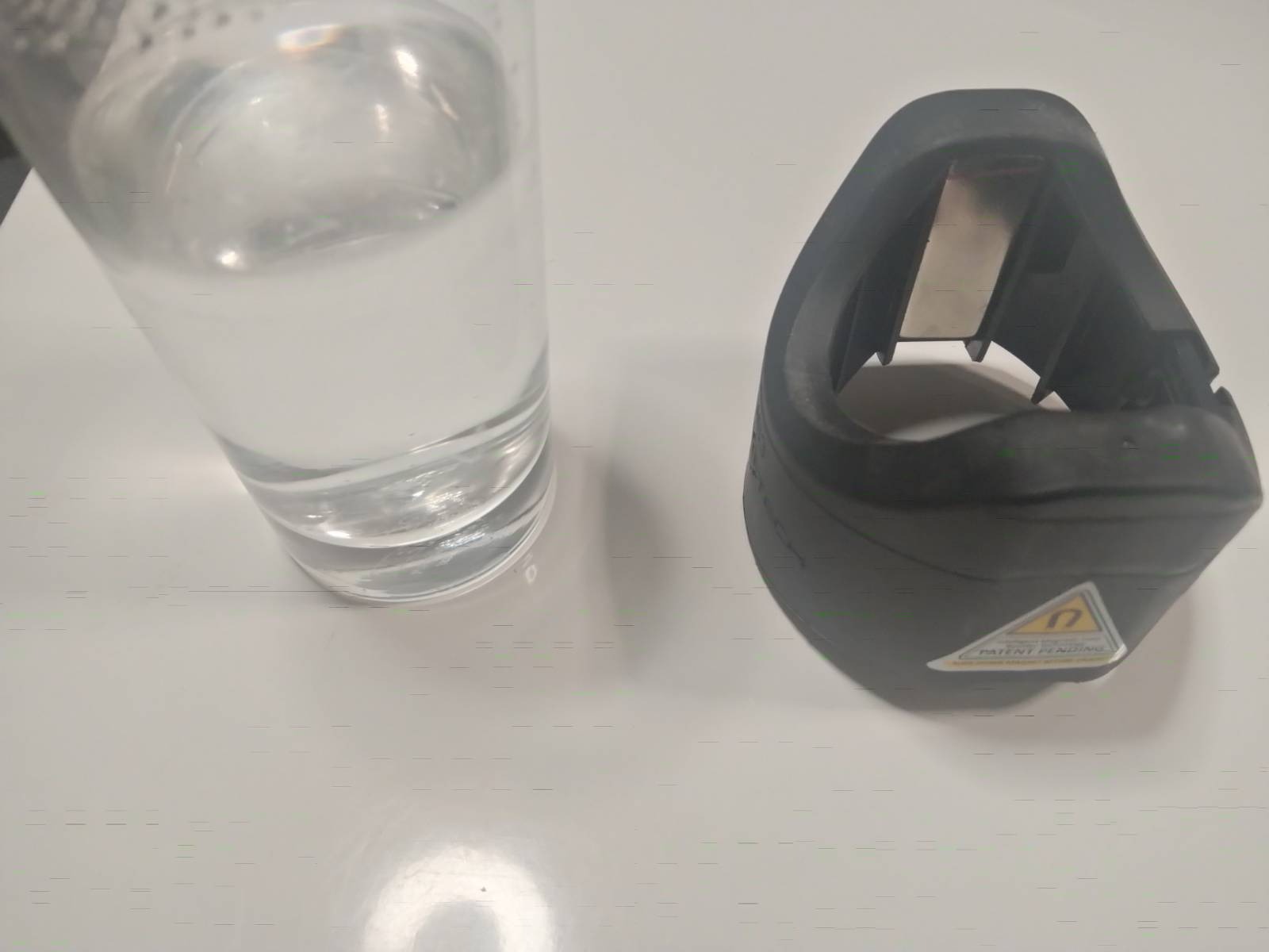

Et sattunut mittaamaan magneetin kokoa? Silmällä kuvasta 15 X 50 X 5 mm arvioimalla ?
Joo, annoin skidin haistaa ja sanoi että haisee vanhalle vedelle joka ollut lasissa. Koko 15x45x5. Olen uusia patteriverkostoja/LL piirejä huuhdellut ja vesi mitä niistä tulee on ihan mustaa jos rungot on tehty mustasta raudasta. Käyttövesipuolella tulee kirkasta vettä missä mustia hippuja/jyviä.

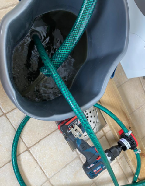

Myös lattiapiirit saavin kautta ilmatessani (porakonepumppu veden pinnan alla) veden sameus oli hyvin selvää.

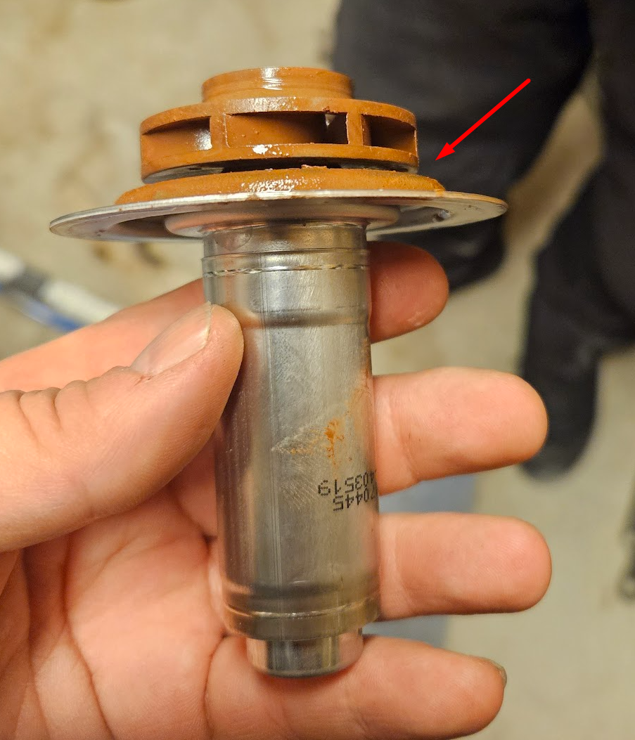

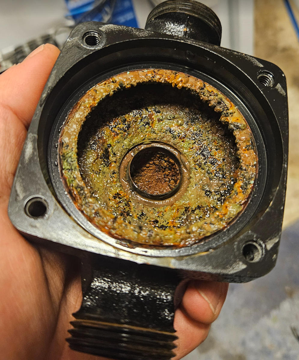

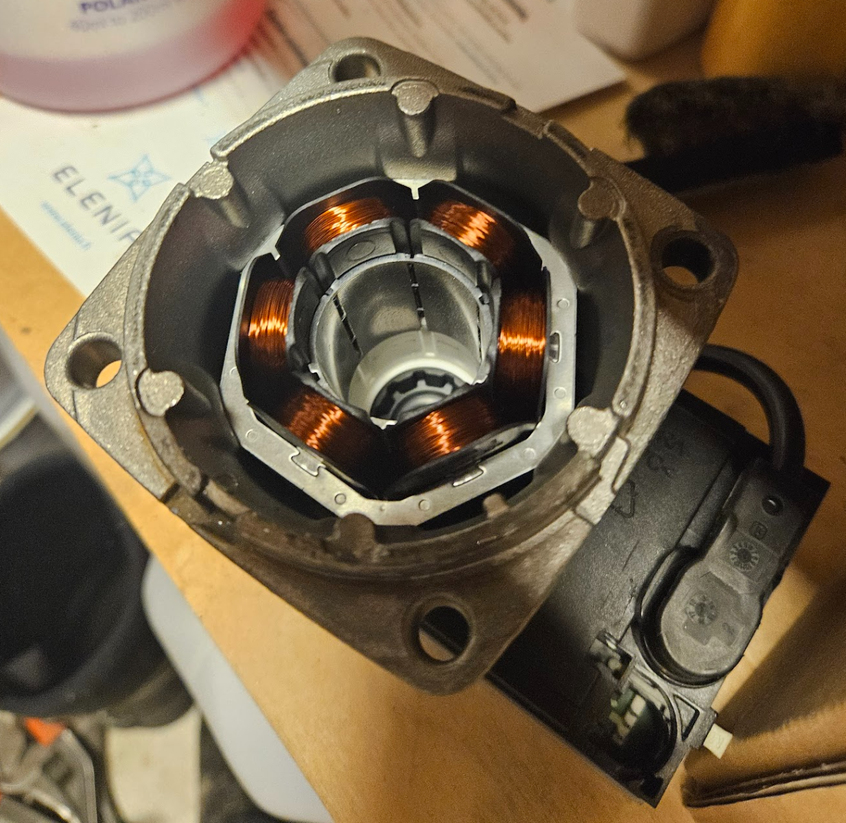

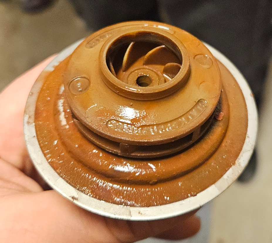

Pääsinkin tänään tutustumaan tähän koneeseen tarkemmin. Kiertovesipumppu oli lopettanut toiminnan pari päivää sitten. Mulla sattui olemaan varaosa hyllyssä.
Roottorin laakerointi oli jämähtänyt kiinni tuolta välistä. Jotain moskaa välissä. Lähti pyörimään kun herkisteli ja koputteli.
Pesä olikin vähän rupusemman näköinen. Tämän pumpun surma oli siis kiertovedessä olevat epäpuhtaudet.

Tämä oli työkaverin koneen sisuksista.
Sanopa se että miksi tuo näyttää tuollaiselle, sitäpä tässä ketjussa onkin ihmetelty. :hmm:
Kone oli 2009 mallia ja kuulemma kiertovesipumppu oli vaihdettu miltei heti uutena kun oli kilahtanut.

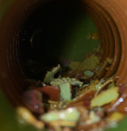

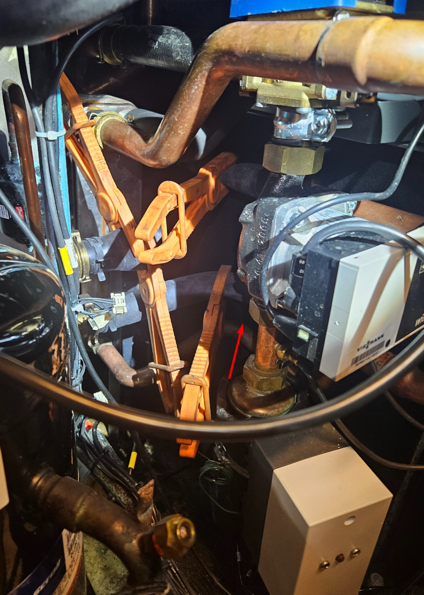

Tuossa kuva saman koneen lämmönvaihtimen sisuksista tulleesta moskasta kuva:
Ja tuossa:
Ja nyt galleriaan pääsi myös kiertovesipumppu.

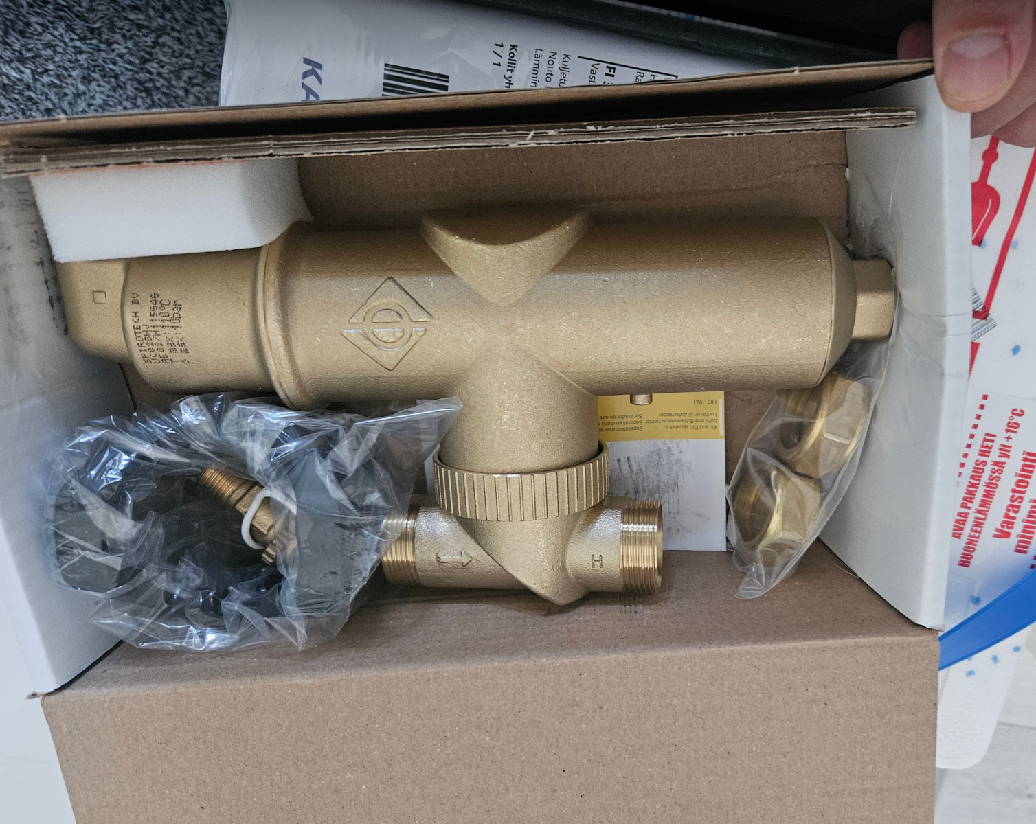

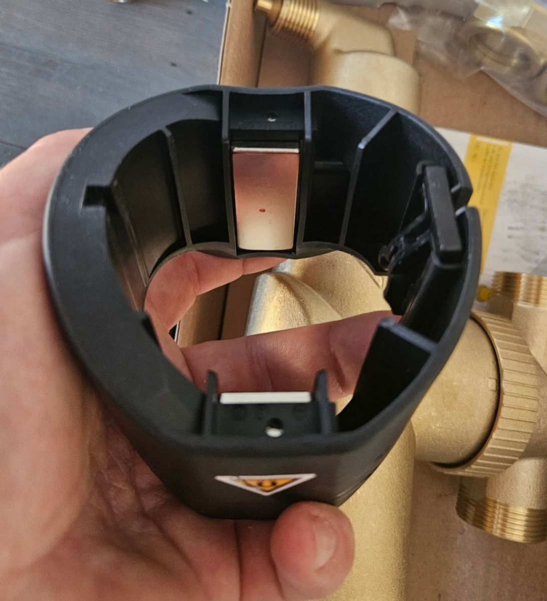

Itse mötti tuli tänään postista ja onhan tuo julman kokoinen.
Magneetteina näyttää olevan tuollaiset arviolta 10x15x60mm mötikät.

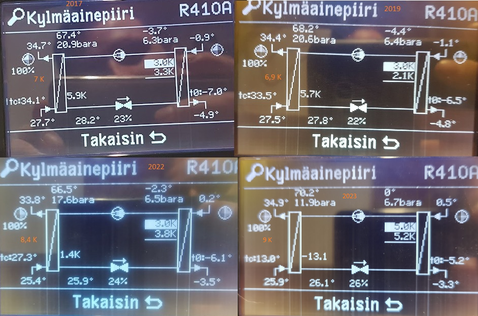

Tässä esimerkkikuvassa on eri vuosiluvut ja miten lämpötilaero on kehittynyt lämmityspiirissä eri vuosina.

Mielenkiintoinen huomio, lauhtumispaineet on nouseet 11,9 bar - 17,6bar... oi kun saisin samanlaista dataa omasta koneesta. Olen kateellinen. Onko puhdistus nyt tehty? Miten tämä vaikutti käyttöveden tekoon ja onko dT palannut normaaliksi?
Paineanturi oli rikki ja vaihdoin sen ehjään joskus vuodenvaihteen tietämillä. Se näytti liian pieniä lukemia. Siitä johtuu nuo poikkeuksellisen matalat lukemat.
