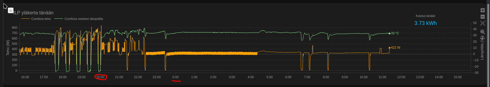

Vielä ei tiedä miten toi Comfora sulattaa, kun on taas vetänyt aika pitkää pätkää ilman sulatuksia. :)

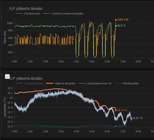

Komento takaisin. Heti kun painuttiin alle -10C:n, niin Comfora sekosi. Nyt aamulla jo 4 sulatusta putkeen. Jää nähtäväksi tuleeko lisää.
Sinänsä perseestä, että tuohon on jo nyt kulunut pari tuntia. Lämpötilat pumpun vaikutusalueella laskeneet huomattavasti.
EDIT: Viides sulatus menossa
EDIT2: Kuudes sulatus menossa

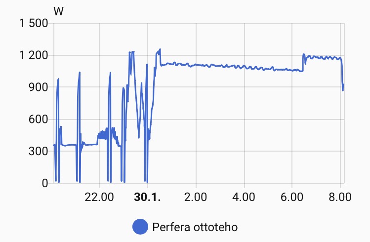

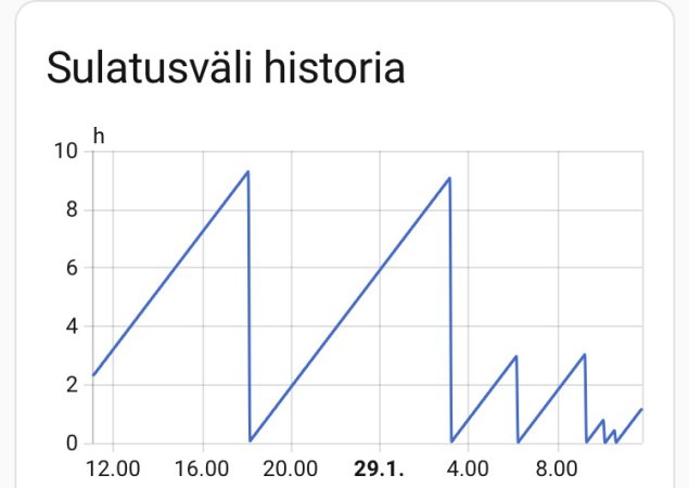

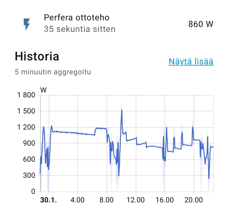

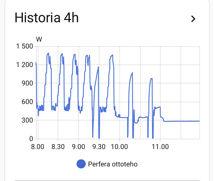

Täällä sulatusrytmi muuttui myös aamuyön jälkeen jolloin Perfera ajeli välillä DC 100%+QO yli 1200W ottotehoilla. Nyt aamusta, kun laitoin puuhellaan tulet niin rytmi muuttui ja sulatuksia aika taajaan vaikka DC laskee lämmöntarpeen vähentyessä. Varmaan tuo DC:n pudotus osaltaan aiheuttaa vaikka sulatuksen jälkeen 95% pakotetaan 10min ajaksi? Vai oliko vaan kenno niin tukkoinen? Ilmankosteus vain 86%.

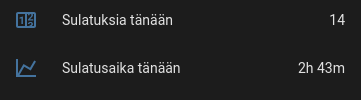

Ai kuusi perättäistä sulatusta, joka kestää yhteensä n. 2.5 h. Ja ensimmäisen sulatuksen jälkeen kenno oli putipuhdas.
No jos olet sellaisen pumpun halunnut, niin sitten.

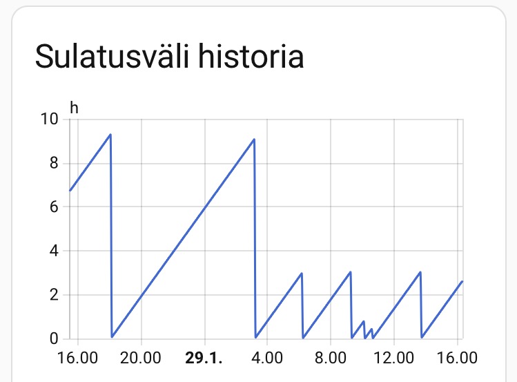

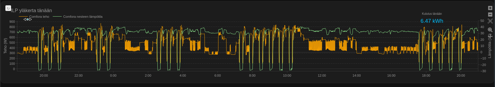

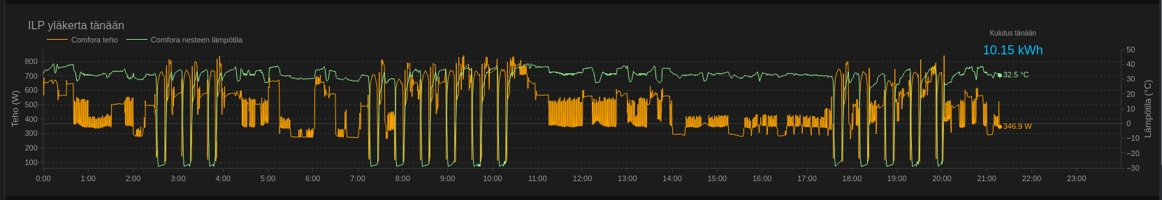

EDIT: Lisätty graafi! Kyllä tuossa on minusta liikaa Daikinille sulatusta tuon ajan sisällä. Ottaen huomioon, että ulkona ei ole ollut kuitenkaan edes kymmentä astetta pakkasta. N. 24h aika-ikkuna tuossa ja sulatuksia 19 kpl.

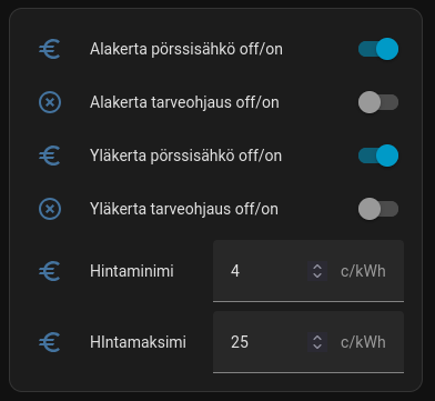

Nyt on taas väkerretty:
Nappia painamalla voi vaihtaa LDC scritptillä ohjattavaksi pumput. Ottaa huomioon myös pörssivivut.
Eli kaikki toimii ristiin rastiin. Jopa se, että kun vaihtaa normitilaan, niin pumpun oikea pyynti menee automatik pörssin mukaan.
Sama tietenkin jos vaihtaa LDC tilaan, niin pumpun oikea pyynti menee 31C:een. Toki sitten ohjaus hoitelee setpointit jne jne..
Jos pörssivipu on pois päältä, on käytössä vain yksi setpoint (LDC:ssä tietty omat sisäiset systeemit).
Näytä liitetiedosto 113055
Pahoin pelkään, että tulee vain vastaus, että on normaalia pumpun toimintaa. :(

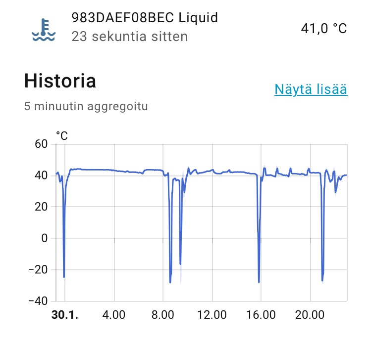

Liquid lämpötila on n. 10 astetta vähemmän, kuin mitä sen kuvittelisi olevan, ja mitä mittaan ulospuhalluksessa.

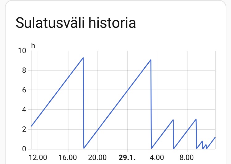

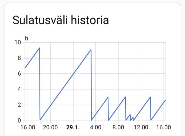

Täällä piti siirtyä myös DC100% + QO ajoon ilman ohjauksia. Sulatukset lisääntyi liian tiheiksi. -20 ulkona.
Tarveohjaukset siis pois molemmista.
Täällä yö meny molemmilla ihan perus ohjauksella ja molemmissa pyynti 22.5C. Styliksessa kyllä QO päällä.
Comforalla sulatussirkus menossa.
Perferan tyyli muuttui, kun otti kaikki tarveohjaukset pois QO vielä on päällä. Aamulla hyvin lämpötila tavoitteessa alakerrassa.
QO piti ottaa pois yläkerran pumpulta aamulla, teki tiheitä sulatuksia. Sen jälkeen taas tasaista toimintaa. Eli nämä aloittaa sen sulatusirkuksen, jos ne ei saa ottaa tehoa tarvittaessa. -23 ulkona.

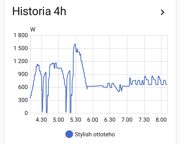

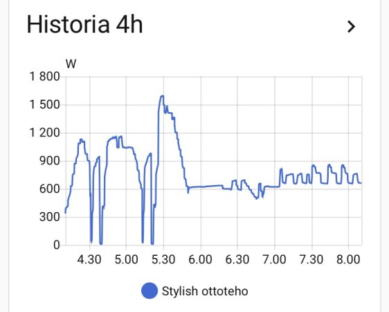

Edit: analysoin lisää tuota Stylish tehoa. Tuo QO:n rajoittama teho n.1200W ei ole siis riittänyt johonkin "arvoon". Vasta tuo QO:n poiston sallima >1500W on täyttänyt "kriteerin" ja palattu normaaliin lämmitykseen tosin aika alhaisella teholla sitten kuitenkin.

Eli yhteenvetona, jos tarveohjausta käyttää pikkupakkasilla ja leudoimmilla keleillä niin silloin DC:n säätö automaatiolla on ihan paikallaan rauhoittamaan käytöstä, mutta kovemmilla pakkasilla se pitää laittaa pois ja antaa pumpun hoitaa omalla logiikallaan.
Edit: Perfera veti 8h sulattamatta ja Stylish nyt 3h vetänyt QO:n poiston jälkeen.

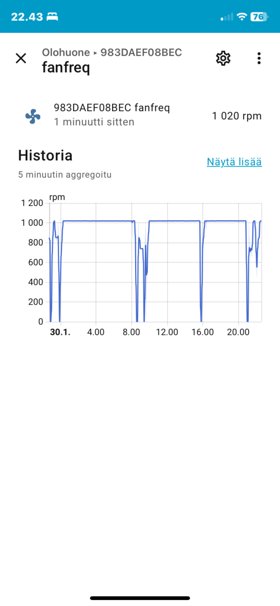

Perfera veti siis koko yön 8h sulattamatta ja lämmitti hyvin, teho >1000W. Aamulla teki sulatuksen. Laitoin puuhellaan tulet ja Perfera alkoi tiputtaa tehoaan ja liipaisee sulatuksen, tunti edellisestä. ???
Edit: otin QO:n siitäkin pois
Välillä tuntuu ettei pumppu tajua edes omaa logiikkaansa. Eli sulatuksiin saattaa vaikuttaa tehonmuutokset, nesteen lämpötilamuutokset, vaikka kone itse on juuri muuttanut tehoa. Tai sitten ne on täysin randomilla vedettyjä. ;)
Joo, ainakaan nesteen lämpötilasta ei tuossa omassa tapauksessa ollut kyse, koska 1200W teholla pääsi yli 40 asteen lämpöön, mutta tuo ei sille riittänyt. Vasta tuo 1500W teho auttoi ja sillä meni aivan samaan nesteen lämpötilaan kuin aikaisemminkin 1200W teholla. Ilmeisesti se intelligent silmä huomasi, että "oho, isäntä heräsi, nyt pitää lopettaa pelleily, uhkasi repiä pumpun seinästä, jos joka tunnille sulattaa" vaikka ei se intelligent ole edes päällä :)
