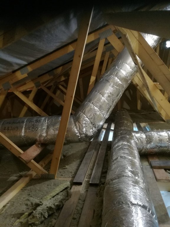

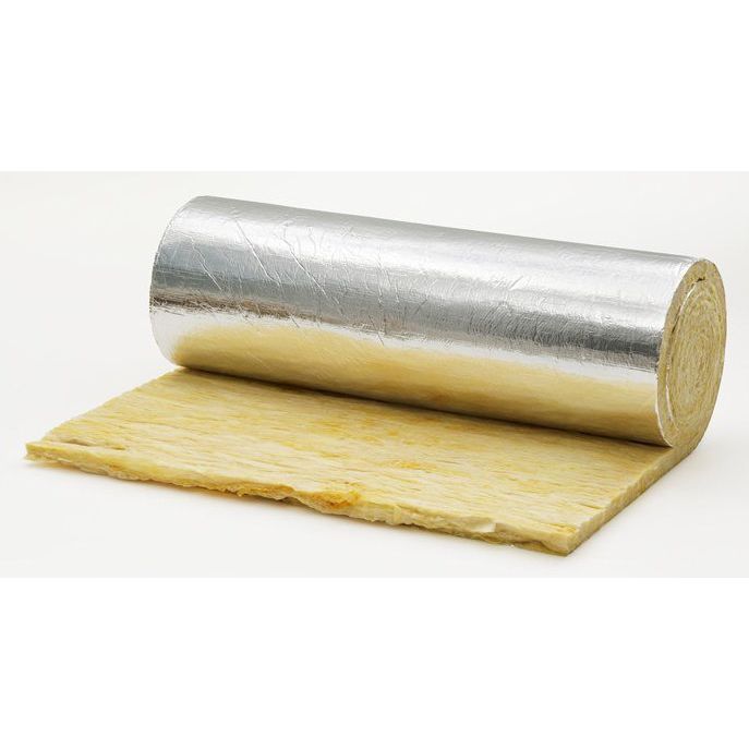

Lämpövillaa vois kietasta ainakin kierroksen päälle. Tai kaksikin, kun sitä kuitenkaan löydä sopivaa määrää vaan rulla hommattava.
Ja tämmöstä saumoihin:
Tuossa yksi esimerkki. Tota vois ehkä piisata yksikin kerros, 30mm voi laittaa kaksikin. Yhteen kohteeseen meni 60mm paloeriste+ 2x 50mm lämpöeriste nousuun. Tässä kohteessa menee 80mm paloeriste+30mm lämpöeriste missä nyt olen hommaillut.
Ite oon kuullut muovisista että ei oo hyviä, kokemusta ei ole. Tuo onnisen perhospelti ainakin toiminut hyvin, tupla kai varmempi. Katsoa vaan että toimii oikein, tukusta tuli sellainen joka olis auennut väärään suuntaan..

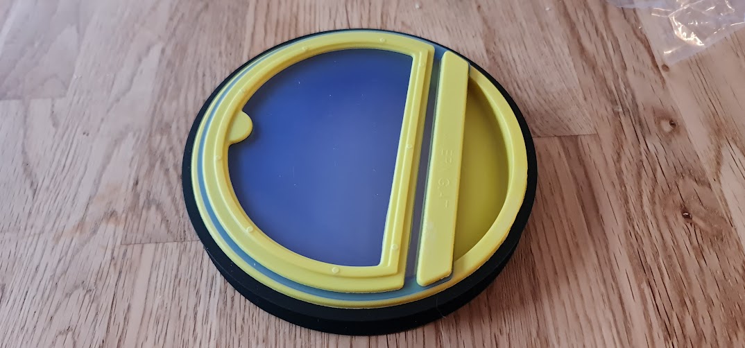

Siistit eristykset. Mistä tuo silikoninen läppä?
Ajattelin josko Onnisen läppä yhdessä muovisen kanssa estäisi tarpeeksi…
Täältä tilasin, otin useamman ja paria eri kokoa kun oli tarvetta muuallakin niin postikulut ei olleet enää pahat per kappale laskettuna:

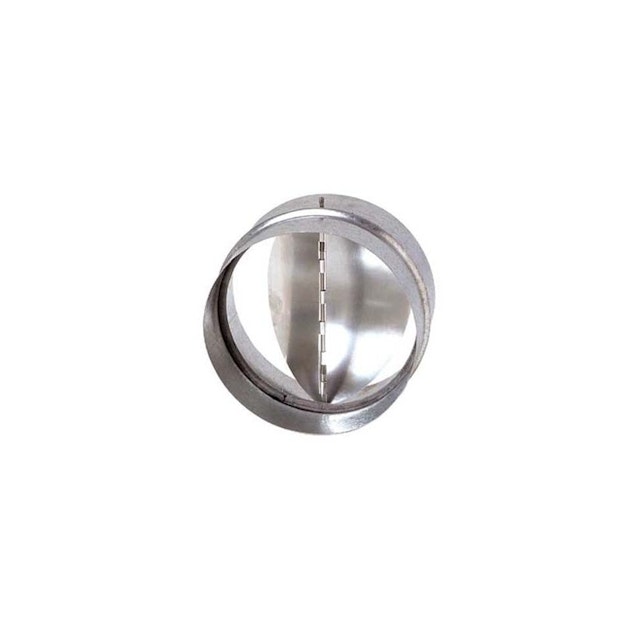

Vai oliko menossa putkeen väärinpäin?
En nähnyt peltiä itse, mutta kuulin, kun samalla työmaalla olin. Mutta ei siis toiminut oikein, oli asennettu siis tehtaalla jotenkin hassusti ja ymmärsin että ns. väärinpäin aukesi.

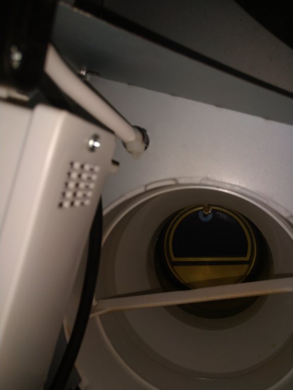

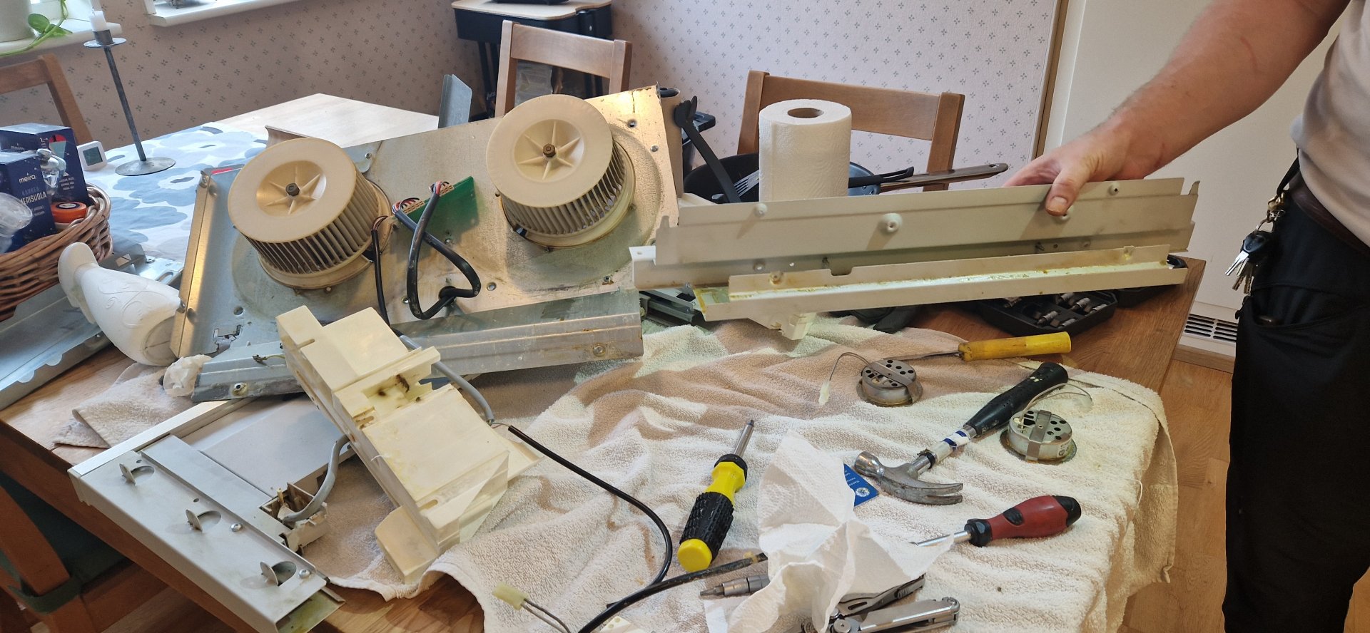

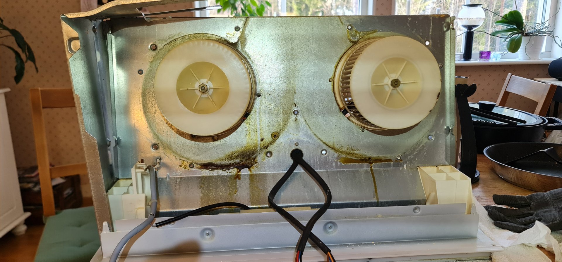

Piti vaan työntää tuo venttiili putkeen, mutta neljä tuntia meni sitten näppärästi liesituulettimen purkamisessa osiin, ja jokaisen osan puhdistaminen rasvasta. Sitä rasvaa oli joka paikassa koneen sisällä ja sitä tihkui saumoista ulos. Pahinta oli koneen ala-takareunassa oleva kouru jossa oli alunperin kaksi halogeenivaloa. Kourussa oli puoli senttiä rasvaa, ja sähköjohtojakin lillui siinä rasvassa. Onneksi vaihdoimme nuo muuton jälkeen melko heti ledeiksi, ja ehkä vähän onneakin että ei tullut rasvapaloa koneen sisällä!
Nyt odotellaan vaan tuulisia pakkaskelejä. Kivasti kuuluu nyt flektin sammuttamisen jälkeen klik <pari sekuntia> klop kun ensin vanha perhosventtiili sulkeutuu ja sitten tämä silikoninen. Tuo sininen kalvo on siis silikonia, ja sen tarkoitus lienee joustaa sen verran että pienet painevaihtelut eivät raota venttiiliä. Tuossa ylhäällä olevan viestin kuvassa näkyvä keltainen kieleke sisältää magneetin, ruuvasin alla oleva ruuvia pari kierrosta lähemmäksi magneettia. Aukeaa vielä flektin ykkösasennolla.
Paras tapa saada tuo rasva pois oli fairyvettä spraypullossa, pata-pata hienoa teräsvillaa jossa pesuainetta ja talouspaperilla pyyhkii pois. Etenkin tuo teräsvilla on mainio tapa saada se rasva pois pinnoilta.
Muoks,
melko palasiksi meni kone. Kädessä se kouru jossa 2 x halogeenia plus muutama milli rasvaa pohjalla.

Kokemukset tästä venttiilistä vaikuttaa hyviltä niin kai se on pakko itsellekin tilata. Ilmeisesti vaimentaa myös ulkoa tulevia ääniä?
Juu on hyvä keksintö. Varsinkin jos sattuu olemaan tuulinen paikka, jotkut perus metalliset läpyskät meillä pitäis järkyttävää meteliä puuskien aikaan. Tuossa silikonisessa hyvä, että sen avautumista pystyy hienosäätämään ruuvilla joka tarraa magneettiin joka sulkee läpän.
Muistaakseni tuossa piti vähän kikkailla, kun toisaalta huipparin piti minimikierroksilla pystyä imemään läppä auki, mutta toisaalta se ei saanut tuulessa itsekseen aueta. Tuota ruuvia piti siis säätää ja lisäksi pistää vähän painoa läpän päälle ja sillä se on toiminut moiteetta. En nyt tarkkaan säätöprosessia muista, ehkä se jostain ketjusta löytyisi.
Lisäys: tuossa viestissä #136 kuvassa näkyykin prikka läpän päällä, en muista liimasinko vai pysyykö magneetisa kiinni itekseen.

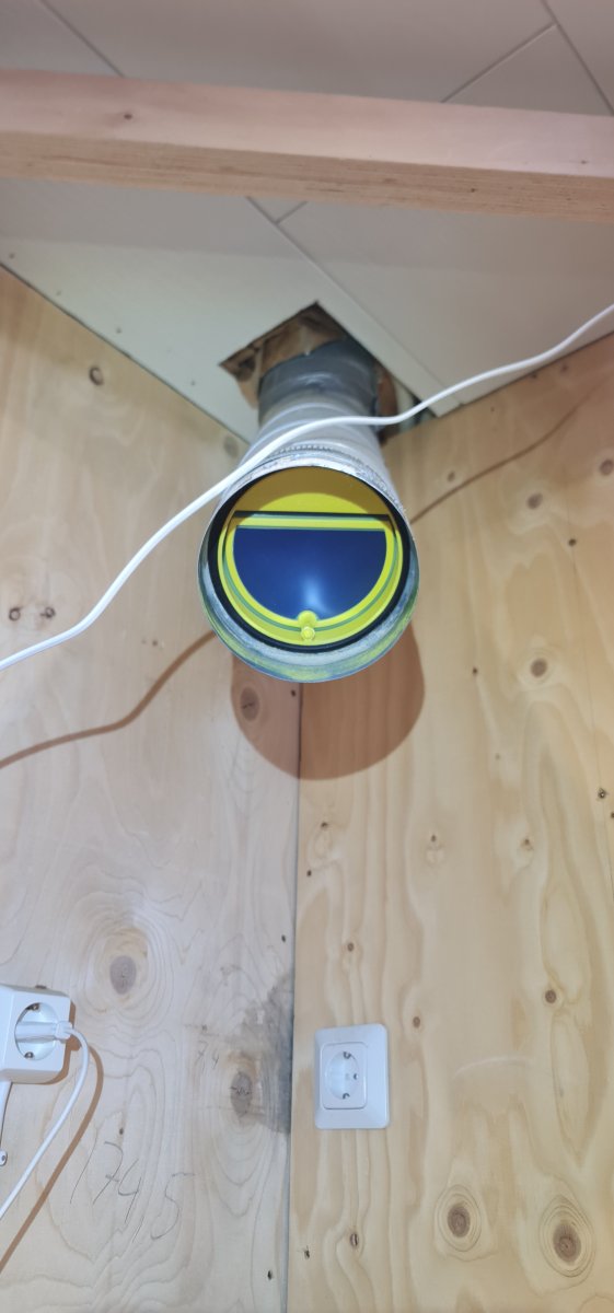

Meillä kanssa pakkasella tiputtaa liesituulettimesta vettä, joten tilasin kanssa tuollaisen silikoniläpän. Oletteko asentaneet tuota silikoniläppää pystykanavaan? Mietityttää läpän toiminta pystykanavassa. Tuo läppä kun pääsee kääntymään yli 90 astetta niin se ei painovoimalla enää sulkeudu.
Mutta miten toiminta käytännössä liesituulettimen kanavassa? Kun läppä aukeaa kanavassa niin kääntyykö se yli 90 astetta? Epäilyttää, että sulkeutuuko se enää vai jääkö auki asentoon? Vaakakanavaan asennettuna ei tätä ilmiötä ole.
Ei se mulla taida ihan 90 astetta kääntyä isoimmalakaan huipparin imulla. Tai vaikka kääntyisikin niin aina se on kiinni läpsähtänyt kun imu loppuu, asennettu siis pystykanavaan heti kuvun yläpuolelle.
pamppu
Siinä se on pystyputkessa huuvan yläpuolella ollut sen 10 vuotta, kun fraatti eka kerran noita tilas tän ketjun alkupuolella. Toimii ku junan vessa.
Vaatiko mitään kikkailuja läpän aukeamisvoiman kanssa? Itellä tosiaan piti lisäpainoa laittaa, kun kovalla tuulella kanavaan tuli niin suuri imu, että aukesi sen voimasta ja kuulosti kuin hävittäjä olisi jyryyttämässä huuvassa :D
pamppu
En muista että mitään kummempaa säätöä olisi ollut sen kanssa. Meillä on tosin myös vielä tuotakin pidempään ollut korjaamatta huuvasta moottorin ohjaus, joten ainoa nopeus on nelonen, ”täysillä”, joten säädin sen avautumisen ehkä aika tiukaksi.
