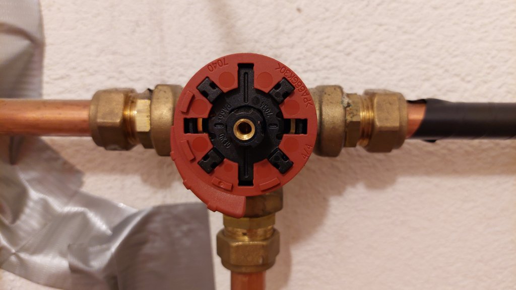

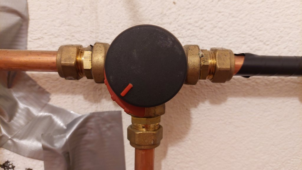

On kytketty 2B mukaisesti (vas. kolmio, alh. ympyrä, oik. neliö, ja karan viistetty kulma eli luisti vas. alh.) eli toimii oikein sekoittajana. Paitsi kuten pelzi_ kirjoittaa, myötäpäivään vähentää kuumaa virtausta (lattian lämpötila laskee) ja vastapäivään lisää kuumaa virtausta eli päinvastoin kuin asteikko on.
Jos sulla vielä tuon venttiilin laatikko tallessa, sieltä löytyy toinen asteikko joka näyttää toisin päin (jos haluaa jatkossa muistaa miten päin säätö toimii).
Se asteikko on näemmä käännettävissä. Nyt on asteikko ja osoitin kuten kytkentäkin. Se alkuperäinenkin oli oikein, vaikka osoitin ei osoittanutkaan luistia kohti.

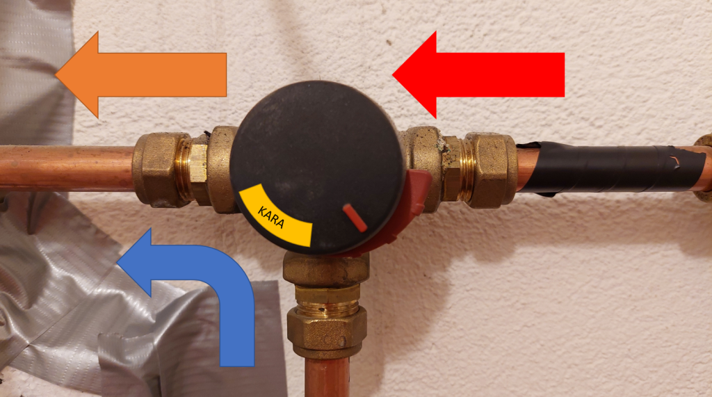

Mitä näillä nuolilla on tarkoitus esittää?
Vitauksia ajatellen mielestäni päinv...äärin....
Näin...
Vasemmalta tulee tarjolle oleva kuuma
Oikealle menee sekotettu LL vesi
Alhaalta tulee LL viileä paluu
Tämä on jo ratkennut, ks. myöhemmät vastaukset. Ulkoinen kytkentä oli 2a tyyppisesti, mutta luistin paikkaa oli siirretty joten toimi ihan oikein. Vaihdoin asteikon sijainnin ja osoittimen sijainnin vastaamaan todellista asennustapaa (2b).

Eikös se ole kuvan mukaan juuri päinvastoin. Kuvan mukaan oikealta tulee kuumaa ja alhaalta viileää ja vasemmalle menee sekoitettu vesi.

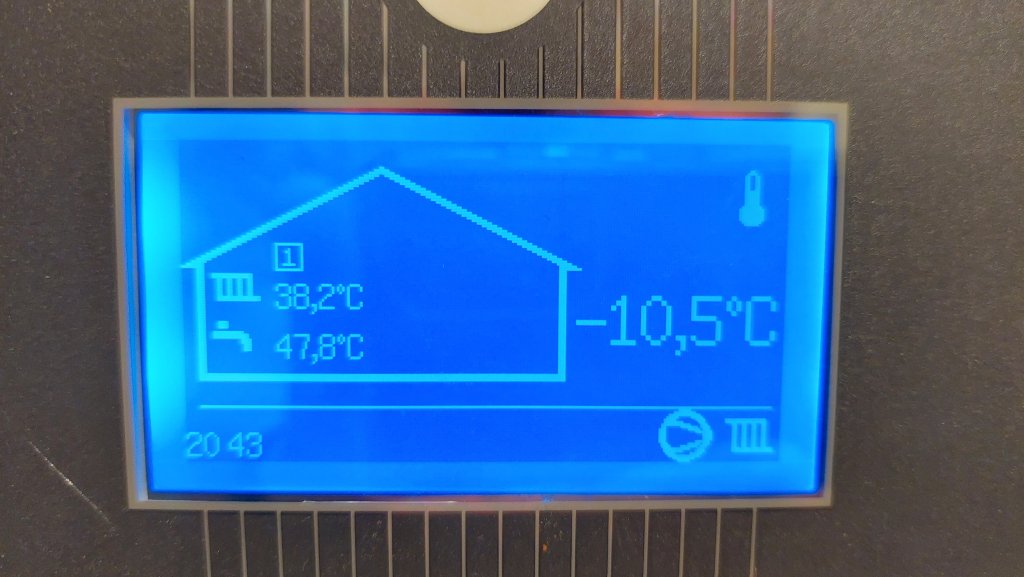

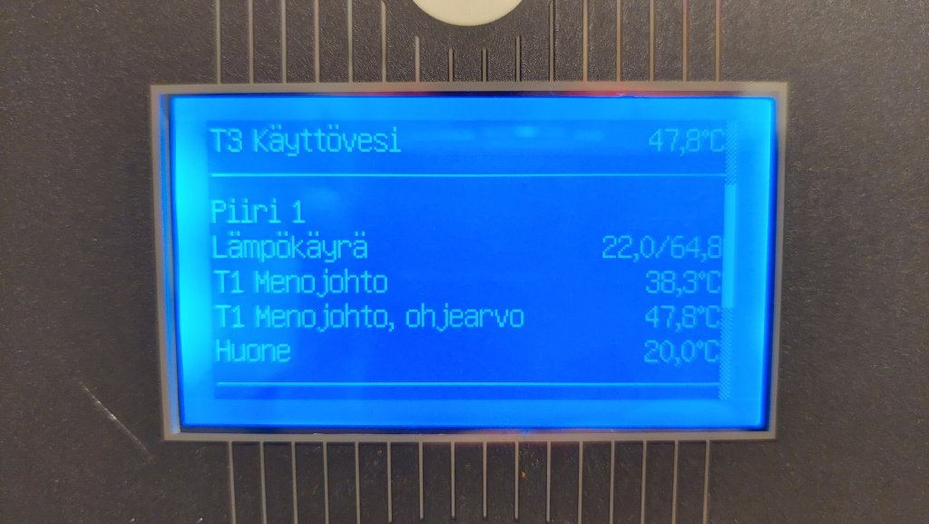

Huoltotilaus on kuitattu vastaanotetuksi, mutta yhteydenottoa ei ole vielä tullut. Todennäköisesti joulupyhät vaikuttavat vastausaikaan.

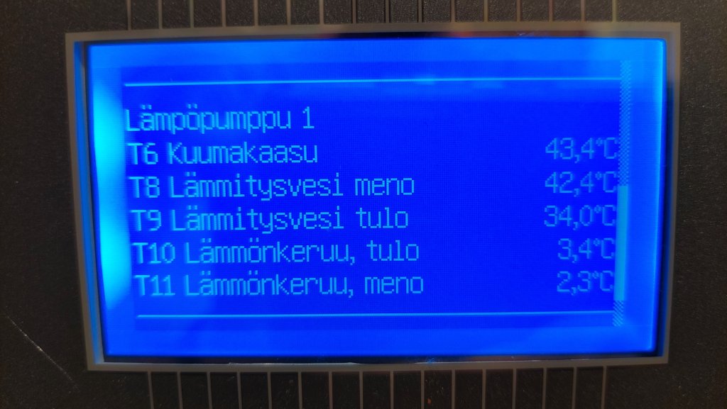

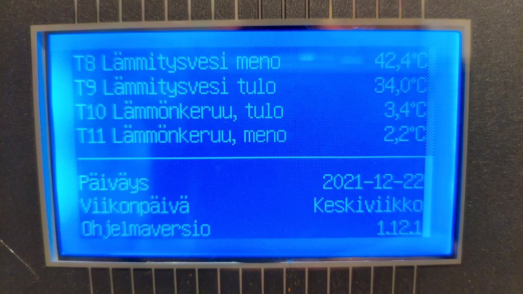

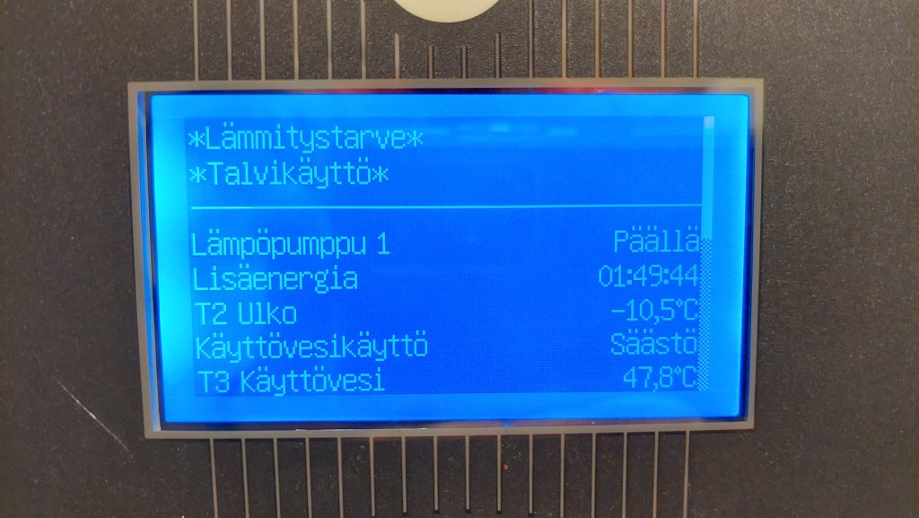

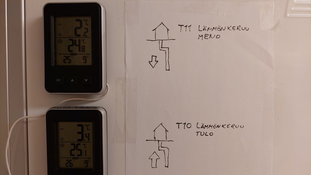

Hidastin lämmönkeruun kiertoa (maksimiasetuksesta 10 -> 8 ), jotta delta_T nousisi. Samalla tarkistin vielä kerran onko T11 hyvin paikallaan piirikortissa ja tiukasti kiinni menoputkessa. Ja nukkasihdin putsaus (mutta se oli puhdas), kun kerran paneelit muutenkin auki. T6 on kiinni kuumassa ohuessa kupariputkessa. Se on teipattu jollain alumiiniteipillä tms. kiinni eikä sitä ole ollenkaan lämpöeristetty => voiko ympäristön lämpötila laskea lukemaa ja siksi antaa alhaisia lukuja? En uskaltanut lämpöeristää kun ei ole tiedossa kuinka kuumana tuo putki voi enimmillään käydä.
Uusimmat lukemat (luettu 10 minuutin kohdalta):
ulkolämpötila (T2) on -10,5 degC
käyttövesi (T3) on 47,8 degC
menojohto (T1) on 38,3 degC ja ohjearvo 47,8 degC
kuumakaasu (T6) on 43,4 degC
lämmitysveden meno (T8 ) on 42,4 degC
lämmitysveden tulo (T9) on 34,0 degC (delta_T = 8,4 degC)
lämmönkeruun tulo (T10) 3,4 degC
lämmönkeruun meno (T11) 2,3 degC (delta_T = 1,1 degC)
oma mittari lämmönkeruun tulo (vastaa T10) 3,4 degC
oma mittari lämmönkeruun meno (vastaa T11) 2,2 degC (delta_T = 1,0 degC, sis. 0,2 degC mittauserokorjauksen)

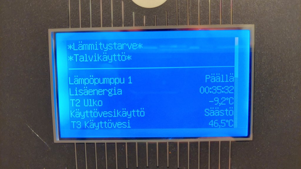

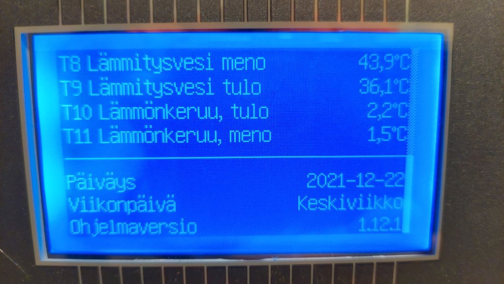

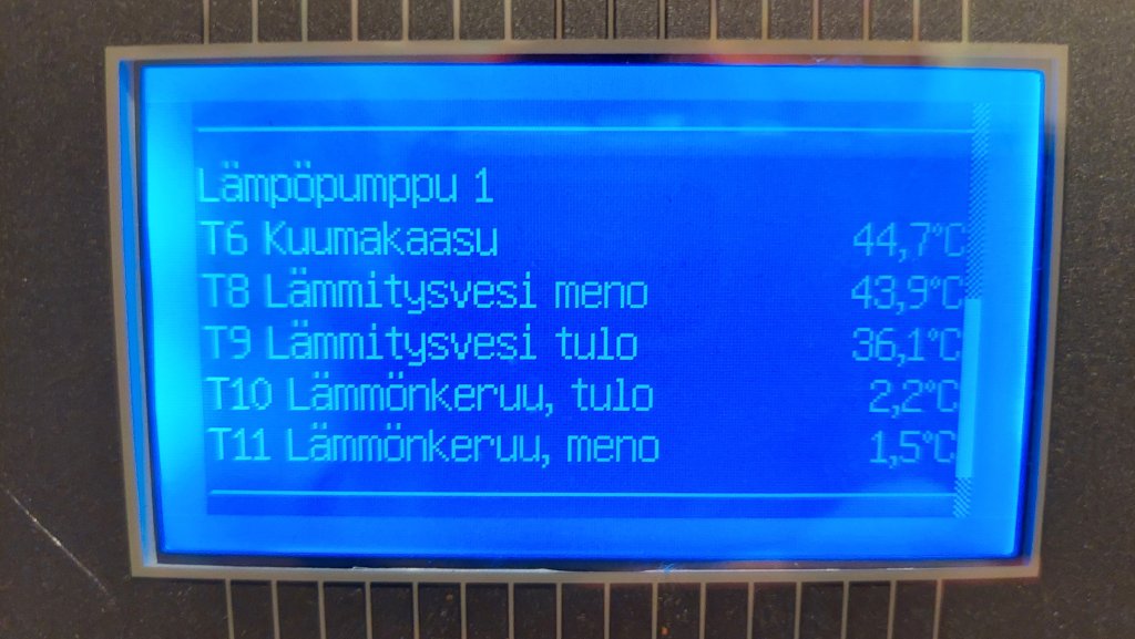

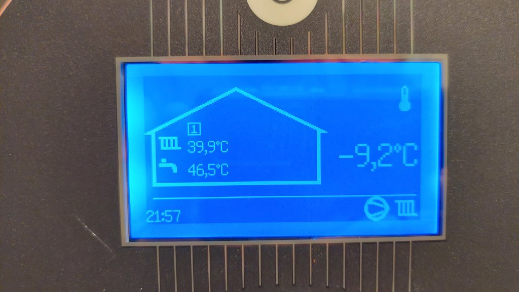

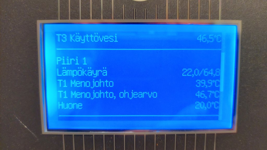

Ja tässä arvot tunnin (60 minuutin) kohdalta, kun joku niitä pyysi:
ulkolämpötila (T2) on -9,2 degC
käyttövesi (T3) on 46,5 degC
menojohto (T1) on 39,9 degC ja ohjearvo 46,7 degC
kuumakaasu (T6) on 44,7 degC
lämmitysveden meno (T8 ) on 43,9 degC
lämmitysveden tulo (T9) on 36,1 degC (delta_T = 7,8 degC)
lämmönkeruun tulo (T10) 2,2 degC
lämmönkeruun meno (T11) 1,5 degC (delta_T = 0,7 degC)
oma mittari lämmönkeruun tulo (vastaa T10) 2,4 degC
oma mittari lämmönkeruun meno (vastaa T11) 1,4 degC (delta_T = 0,8 degC, sis. 0,2 degC mittauserokorjauksen)

repomies
Uudet lukemat näyttävät siltä kuin olisit saanut T11 korjattua. Keruun dT on silti naurettavan pieni. Toivottavasti saat sen kuumakaasun lämmön selvitettyä, ja huoltosetä saapuu ennemmin kuin myöhemmin.
Kuumakaasun anturi on suunniteltu kestämään hyvinkin 130C.
Mikäs nyt on muuttunut, kun T11 näyttää oikeaa arvoa?

Veikkaisin että kuumakaasu on lähempänä 100 kuin 43, mutta ei sitä tiedä onko se paisari jumissa auki vai kiinni.
Pienehkö R407C kone, meno 44C. Sanoisin että 75-85, jos olisi hyvin toimiva kone. Kuinka paljon täysin avonainen paisuntaventtiili saa sitä pudotettua, en osaa sanoa, mutta putoaahan se reippaasti jos kone alkaa saada nestettä kitusiinsa. Käyttöohjekin puhuu kaksinumeroisista poikkeamista alaspäin. Putoaako asteen päähän menolämmöstä, en tiedä, mutta helposti lähemmäs sitä 45 kuin 100.
Varovaista paisarin ja sen bulbin koputtelua voisi huvikseen harrastella kun siellä sorkkii kuitenkin, jos on joku jumi. En ole kuullut kyllä että auttaisi, mutta pitäähän koneita aina vähän potkia ja kiusata jos ne eivät tottele.
