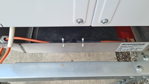

Ei mulla se lämmityskaapeli ainakaan ole mitenkään yhteydessä tuohon mitsuun. Oma syöttö mulla ainakin menee kaapelille, eli ei näy koneen näyttämissä kulutuksissa.
Mulla tuli valuma-allas kaapeleineen kaupan mukana ja kaapeli ottaa virtansa ulkoyksiköstä
Niin mullakin kaupan mukana mut oma syöttö sille ainakin mulla menee. Ulkoyksikössä ei muistaakseni erikseen mitään virranulosottoa lämmityskaapelille ole? Siellä oli vaan se joku output mikä menee sulatuksen aikana päälle ja sillä voi kelllokytkimen kans kikkailla lämmityskaapelin päälläoloa?
Varmaan samanlainen systeemi kuin meilläkin eli virtapiuha menee ulkoyksikön koloon ja sieltä tulee sitten piuha ulos turvakytkimelle, jonka perässä on kaukalon ja putken lämmityskaapelit. En ole koittanut kurkata sisälle minkälainen rima/jakorasia siellä on. Kyllähän tuo siis näyttää siltä kuin se tulisi ulkoyksiköltä, mutta käytännössä lienee vain samasta jaettu ja ainahan siinä on virta päällä, kun ulkoyksikölläkin, mistä syystä sitten tuo erillinen kytkin, ettei tartte kesällä lämmittää kaapeleita. Mitään tuon kulutuksesta ei tietty ulkoyksikkö tiedä.
Minulle tulee ulkoyksikölle virtakaapeli turvakytkimen kautta ja sitten sisä- ja ulkoyksikön välinen johto, ei muuta. Lämmityskaapeli on kytketty ulkoyksikköön.

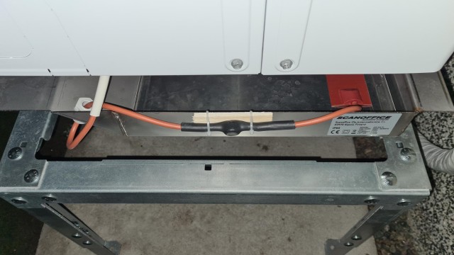

Punertava johto kuvassa on valumakaukalon lämmityskaapeli
    58,8 KB · Lukukerrat: 371
Ei ole erillistä sähkön syöttöä kaukalon sulanapitokaapelille missään piirikortilla tms. Moni asentaja kaiketi laittaa sen juurikin erillisen sulakkeen taakse, jottei se särje mitään vikaantuessaan. Toinen ja asentajalle helpompi tapa lienee ruuvata kaapeli ulkoykikön liitintimaan samojen ruuvien alle kuin ulkoyksikön sähkönsyöttö.
Se piirikortin "output" kyllä antaa 230V, mutta se soveltuu pienen kuormitettavuutensa vuoksi lähinnä ulkoisen releen tai kontaktorin ohjaukseen.
Ulkoyksikön pohjan sulanapitokaapeli on kyllä kytketty suoraan piirikortille omaan liittimeensä. Kai siellä on ainakin lasiputkisulake sen suojana.
Jos kaukalon sulanapitokaapelin sähköt on otettu ulkoyksiköltä, niin käytännössä lienee otettu samojen ruuvien alta mihin ulkoyksikön syöttö tulee. Ulkoyksikön pitää olla 3x16 A sulakkeiden takana ja sillehän pitää tulla 5x2,5 mm kaapeli (+ se sisäyksiköltä tuleva ohjauskaapeli). Sitten onkin eri asia, että miten ulkoyksikkö raportoi sähkönkulutuksensa sisäyksikölle. Niin tai näin, se ei pysty tietämään mitään kaukalon sulanapitokaapelista, eikä huomioimaan sen sähkönkulutusta.

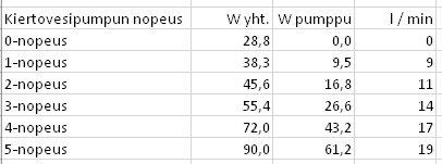

Listasin huvikseni laitteen sähkönkulutusta mittaamalla kWh-mittarin pulssien välistä aikaa. Lukemat ovat siis hyvinkin tarkkoja. Listassa kiertovesipumpun 0-nopeus tarkoittaa, että laite on täydessä lepotilassa, eikä tee muuta kuin mittaa lämpötiloja. Silloin kulutus siis 29 W (tämä täsmennyksenä aiemmin mittaamaani, joka oli näköjään jostain syystä muutaman watin yläkanttiin, joku laskuvirhe varmaan käynyt).
W yht = laitteen kokonaisuudessaan ottama sähköteho
W pumppu = kiertovesipumpun ottama sähköteho (saadaan kun vähennetään tyhjäkäyntikulutus)
l / min = laitteen mittaama verkostoveden kiertonopeus
Laite ei ole lämmittänyt näissä mittauksissa, ainoastaan pumpannut verkostovettä.

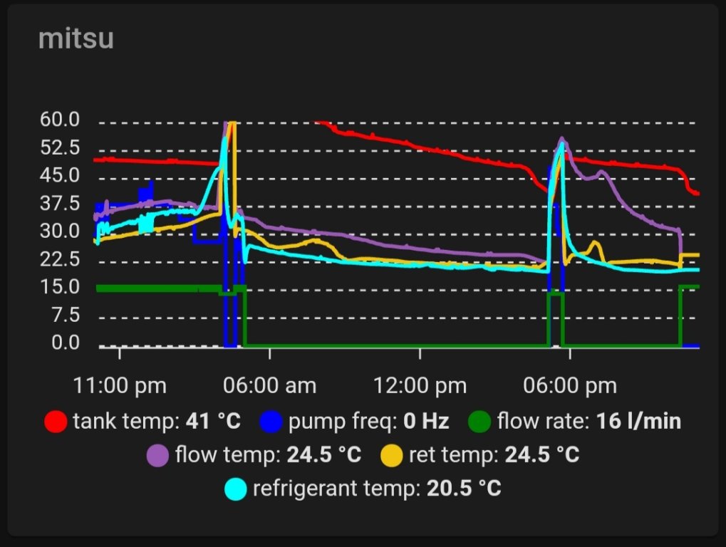

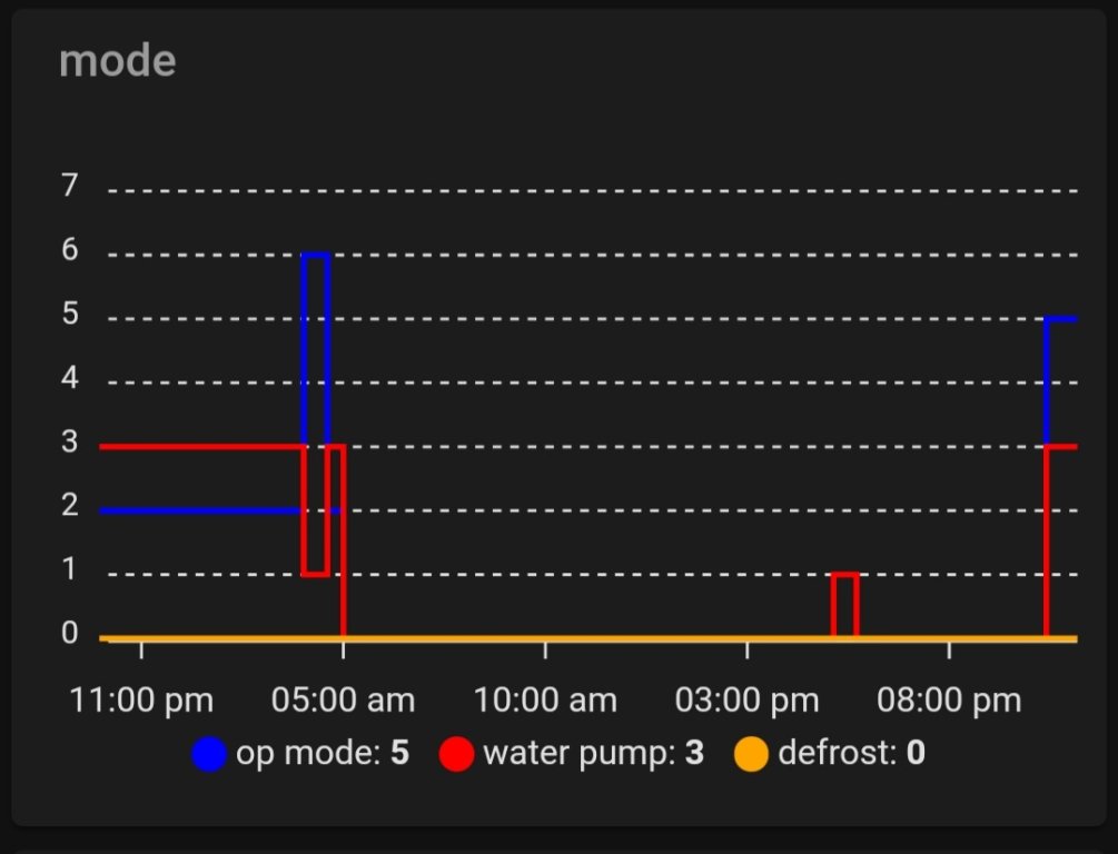

Kuvassa näkyy käyntijakson pituus. Pumppu lähtenyt käyntiin eilen 15:21 lämmittämään taloa. 20:14 - 21:10 tehnyt lämmintä vettä ja sen jälkeen jatkanut talon lämmittämistä. Aamulla noin 06:15 lämmitys lopppunut ja pumppu pysähtynyt. Laite sisäohjauksella. Pätkäkäyntiä tämä ei todellakaan ole. Tuleeko muilla näillä keleillä näin pitkiä käyntijaksoja?
Kun on näitä meidän useampienkin havaintoja seuraillut, niin näyttää siltä, ettei laitteen raportoimaan käyntitietoon voi juurikaan luottaa. Juuri tätä kirjoittaessani on tilanne, että laite väittää lämmittävänsä. Tämän se näyttää näytön perustilassa, jossa lämmityskuvan kohdalla on käyntiä osoittava nuolimerkki, ja myös siinä 5-minuuttisessa listassa (commission wizard). Kuitenkin verkostovesi on jäähtynyt edelliset pari tuntia, ulkoyksikkö on pysähdyksissä ja laite ottaa sähköverkosta tehoa vain tyhjäkäynnin + kiertovesipumpun verran. MelCloudia minulla ei ole, mutta eiköhän se sinnekin raportoisi saman käyntitiedon.
Mitään haittaa laitteen toiminnalle tästä ei sinällään ole. Mutta se aiheuttaa hämmennystä, kun käyntitieto ei pidä paikkaansa. Lisäksi olisi vaikea havaita, jos käyntiin tulisikin joku todellinen ongelma. Sehän ei selviäisi näytöltä, vaan pitäisi havainnoida toimintaa silmämääräisesti tai muilla mittareilla, jos sellaisia omistaa.

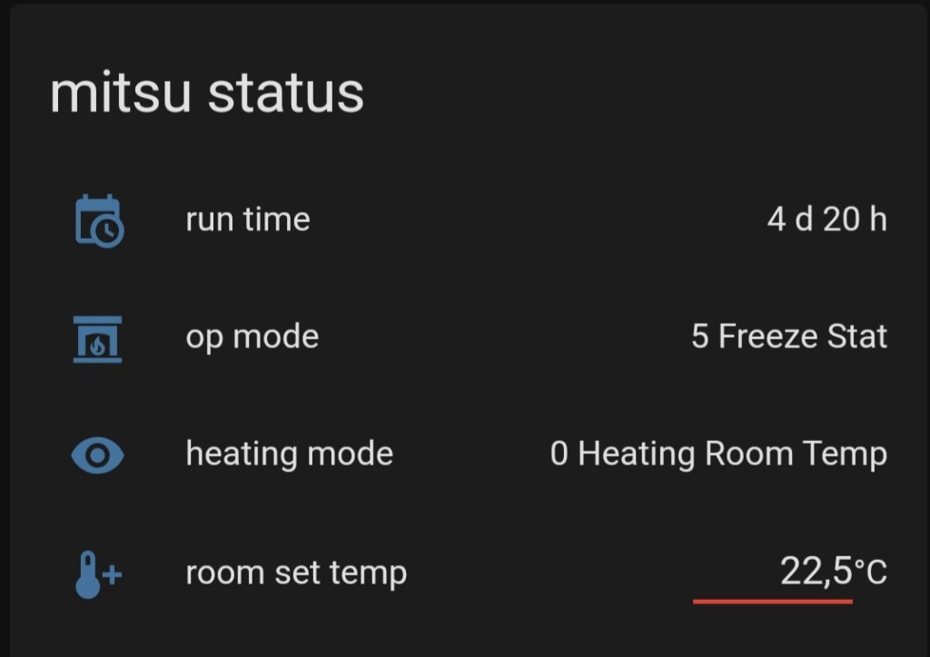

Ei tuo taida kuitenkaan kumota veikkausta vaan tuo yhden tilan lisää peliin ts. jäätymiseneston aiheuttama kiertoveden pumppaus ei myöskään näy lämmityksenä. Toistaiseksi siis ainut pelkkä kiertoveden pumppaus mikä näkyy lämmityksenä on tuo hystereesin vahtiminen.
Moi,
Oliko tietoa tuosta freeze stat moodista. Pitääkö olla päällä vai voiko sen ottaa pois. Eikai ulkoliemet jäädy ja eikös lämmitys iske päälle ennenkuin lattia putket vetää jäähän. Tuossa moodissa näkyy pumput olevan päällä mutta muuta ei sitten tapahdukaan.
Juurikin näin, eli mikäli ei ole vaaraa että lämmitysputket jäätyvät niin tuon voi ottaa pois käytöstä.
Ja mahtavaa nähdä että joku muukin on ottanut Mitsun modbussin käyttöön. :sille:
Muille suosittelen lämpimästi että ottaa muistikortin koneesta ja tsekkaa sen sisällön niin näkee kivasti mitä milloinkin kone on tehnyt ja on huomattavasti helpompi ymmärtää sen sielunelämästä taas vähän enemmän. ;)
Kiitos, täytyy näpelöidä tuo asetus pois päältä.
Data alkoi virtaamaan modbussin läpi home assistanttiin, kiitos @SJT :hattu: comm settings ja parametrien kanssa. Uusien vermeiden kanssa on aina alku jännää kun ei oikein tiedä mitä uskaltaa tehdä ja mitä ei. Nyt data virtaa mukavasti HA, =>InfluxDB, =>Grafana. Tosin ihan ok käyriä/infoa tuo HA osaa piirtää suoraankin.
Reaktiot: SJT

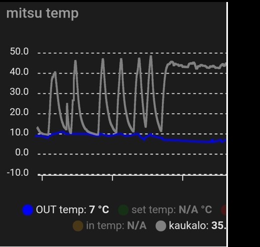

Ai niin, laitampa tänne nyt yhden korjauksenkin jos sattuu muillakin olemaan termari kaukalon kyljessä kiinni:
Mulla on ruuvitag kaukalon lämmityslevyn päällä, pumppu oli ollut 5h huilissa ja koko sen ajan lämmityslevy hakkasi päälle/pois.
Tässä kävi niin että alle 10c kaukalon lämmitys iskee päälle ja kun kaukalon reuna ehtii lämmetä termari katkaisee ohjauksen ja kaukalo viilenee. Hetken päästä taas sama. Tuossa missä mittaus tasaantuu kävin irrottamassa termostaatin nippusiteet jolloin sain sen irti kaukalon reunasta. Myöhemmin lisäsin korjauksen, mäntylista! Toimi hyvin :)
