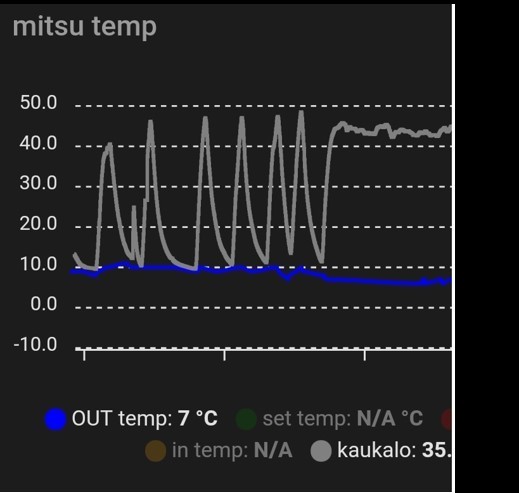

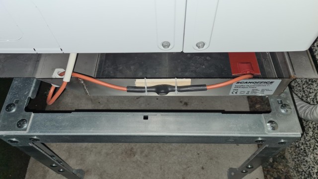

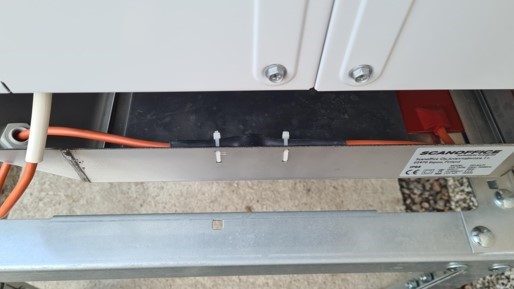

Ai niin, laitampa tänne nyt yhden korjauksenkin jos sattuu muillakin olemaan termari kaukalon kyljessä kiinni:
katso liitettä 73648
Mulla on ruuvitag kaukalon lämmityslevyn päällä, pumppu oli ollut 5h huilissa ja koko sen ajan lämmityslevy hakkasi päälle/pois.
katso liitettä 73647
Tässä kävi niin että alle 10c kaukalon lämmitys iskee päälle ja kun kaukalon reuna ehtii lämmetä termari katkaisee ohjauksen ja kaukalo viilenee. Hetken päästä taas sama. Tuossa missä mittaus tasaantuu kävin irrottamassa termostaatin nippusiteet jolloin sain sen irti kaukalon reunasta. Myöhemmin lisäsin korjauksen, mäntylista! Toimi hyvin :)
katso liitettä 73649
Onko se nyt siis kokoajan päällä käytännössä koska ei tiedä kaukalon lämmöstä mitään? Äkkisteltään kuulostaisi fiksummalta että on kaukalossa kiinni ja lämmittää vain silloin kun kaukalo menee kylmäksi?
Täällä kytken lämmitystä ylipäätään päälle vasta kun jo useamman asteen verran pakastaa pidempää jaksoa, muulloin tuntuisi tyhjenevän kaukalo hienosti ilman lämmitystäkin.
AjuriPee
Huomasit varmasti kuvasta että sehän on oskillaattori. Kyllä termarin tarkoitus on haistella ulkolämpötilaa ja kun lämpötila tippuu rajan alapuolelle niin vastuslevy pitäisi sen jälkeen olla jatkuvasti päällä. Jos se termari on kytketty kaukaloon se mittaa kaukalon lämpötilaa niin siitä tulee helposti oskillaattori ellei lämpötila laske reilusti. Kun levy lämmittää kaukaloa, termarikin lämpenee ja katkaisee lämmitysen => kaukalo jäähtyy ja termari kytkee vastuslevyn taas päälle...jne. Asentaja lupasi laittaa pistorasian väliin, pystyn HAn läpi sitten ohjaamaan lämmityksen syötön kun ollaan riittävästi nollan alapuolella.
SJT
Alkaa toki pätkimään, mutta toisaalta ymmärrän sen hyvin koska tuon täytynee olla melko tehokas jotta kovallakin pakkasella riittää pitämään sulana ja näillä keleillä lämmittäminen on joka tapauksessa vielä turhaa? Kuumaksi menee kyllä näillä kelein, oliko tuo kuinka tehokas vastus tuossa?
Tässä tapauksessa vain tuntui fiksulta että termari tunnistaisi juurikin tuon pellin lämpötilan koska ulkolämpötilallahan ei ole juuri merkitystä kunhan tuo pelti on riittävän lämmin että vesi valuu kiltisti pois. Todennäköisesti kovemmilla pakkasilla se kuitenkin on kokoajan päällä kun näillä kelein noinkin kuumaksi päästää ennen kuin katkaisee.
Nämä kaukaloiden lämmittämiset on kuitenkin lopullisesta COP: sta pois ja esim. viime talvena ei ollut täällä etelässä montaa päivää kun tuolle oli oikeasti edes tarvetta.

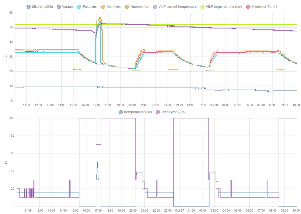

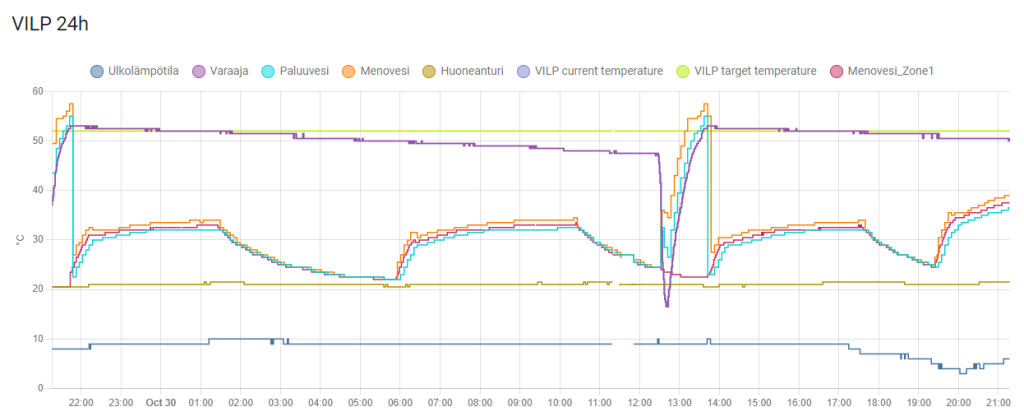

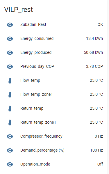

No niin, sain lopulta viriteltyä Home Assistantiin rajapinnan suoraan MELCloudin API:iin. Home Assistantissa on kyllä valmis integraatio MELCloudia varten ja se toimii sinänsä ihan ok, mutta sitä kautta saa vain rajallisen osan datoista näkyville, ohjaus toimii kyllä myös rajatusti mutta integraatio on enemmän ILPiä varten rakennettu. Suoraan APIsta pystyykin sitten hakemaan haluttaessa lähes kaiken mahdollisen tiedon mitä ohjausyksikkö tuottaa (mm. valtaosan asetusten arvoista), olettaisin että pitkälti samat mitä modbussilla saisi ulos.
Liittenä pari esimerkkikuvaa datoista, säätäminen on vielä kesken ja ainakin energia/COP -laskennoista pitää viritellä pidemmän ajan summalaskelmat vielä, rajapinta antaa ulos aina edellisen päivän lukemat. Sattuuko joku tietämään mitä tuo "Demand percentage" tarkalleen ottaen meinaa? Tuntuu osuvan hyvin yhteen kompuran hertsien kanssa, eli kertooko suoraan mitä pumpun FTC pyytää ulkokyksiköltä tehoja? KVV-moodissa (eco) pyynti on 70% esim suihkun jälkeen ja lämmityksessä näillä keleillä pääosin 10-20%. Kyseinen arvo on siis prosenteissa mutta kuvissa näkyy yksikkönä HZ, tämä vain siksi että HA suostuu piirtämään samaan kuvaan kompuran HZ kanssa.
Nyt ollaan taas siinä lämpötilassa että pumppu vetää useamman tunnin pätkää minimitehoilla, lähempänä nollaa pätkät lyhenevät 1-2h pituisiksi.
    91,1 KB · Katsottu: 235
    22,4 KB · Katsottu: 251

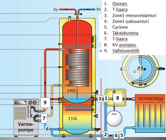

Kerrotko vielä @Duffi miten sinulla on lämmityspuolen (ja miksei käyttövedenkin) kytkentä tehty. Mielenkiintoinen järjestelmä, kun siinä on tuo OSO-pönttö mukana. Kiinnostaa myös, ajatko laitosta käyräohjattuna vai itseoppivalla sisälämpötilaohjauksella. Entä millaiset on hystereesiparametrit.
Kuvat asennuksesta olisi tietysti kivat, ja vaikka omassa käyttökertomuksessa niin ei huku tänne. Enpä tosin ole itsekään sellaista saanut ikinä aikaiseksi, vaikka monesti ollut tarkoitus tehdä.
Duffi
Ei ole kunnon kytkentäpiirrosta enkä jaksa nyt sellaista tehdä, mutta pohjana valmistajan suosittelema kytkentä jossain määrin modattuna, ks. kuva. Ei tuo täysin päde esim. paisarin osalta mutta sinne päin tuo on.
Tuolla itseoopivalla sisäohjauksella ajetaan toistaiseksi, Oumani nyt manuaaliajolla täysin auki eli paluu suoraan takaisin pumpulle/puskuriin. Katsellaan miten tuo Mitsun logiikka toimii ja korjaillaan sitten Oumanilla jos tarvetta tulee. Hystereesit toistaiseksi oletus eli +-5c. Sisäanturin sijoittelu hieman haastavaa kolmikerroksisessa talossa ja koska vähän auttelen "mukavuuslämpöä" keskikerroksen ILPillä niin sekin täytyy huomioida. Siksi tällä hetkellä kellarin rapun yläpäässä (avoimet porraskäytävät molempiin kerroksiin), tuntunut toimivan ainakin näillä keleillä ok. Patteritermarit avattu pääosin kokonaan.
    242 KB · Katsottu: 274
iqo
Tuo selventää jo paljon, kiitoksia @Duffi kaaviosta. En tajunnutkaan heti, että tämä oli Hydrobox-sisäyksiköllä. Ihmettelinkin, mitä järkeä olisi kahdessa kv-varaajassa.
Ihan fiksulta peruskytkennältähän tuo vaikuttaa ja puskuri on varmaankin hyvä olla olemassa patterien kanssa; virtaukset säädettävissä vapaammin ja sulatukset ei aiheuta napsumista. Yksisuuntaventtiili on ilemisesti laitettu estämään jotain skenaariota, mutta en äkkiä keksinut mikä se voisi olla.
Muistatko ulkoa, että miten paljon on pinta-alaa OSOn kierukassa? Itsellä on kanssa OSOn kierukallinen varaaja odottamassa pääsyä käyttövesipuolle ja joskus olin huolissani, että miten hyvin sen kautta lämpöä siirtyy käyttöveteen. Sen kierukka on sileää rosteria ja pinta-ala 1.8m2.
Jos kehtaat, niin laita vielä kustannuksia näkyville. Ei taida ihan ilmainen olla virossakaan tuo Zubadan ja vieläpä noin tehokkaana.
Duffi
Joo en erikseen tainnut mainita että kyseessä siis Hydroboxilla varustettu versio (EHSD). Takaisku laitettu estämään KV-varaajan latauksessa kierukan paluun sekoittumista/karkaamista varaajaan, ei todennäköistä mutta periaatteessa mahdollista kahdesta kiertovesipumpusta johtuen.
Tuon kyseisen OSOn kierukka näkyy olevan speksien mukaan myös samainen 1,8m^2. Ripeästi on ainakin varaaja tuntunut latautuvan tuolla.
Kuten joskus aikaisemmin kirjoitin niin tuo erillinen varaajapönttö lisäsi kustannuksia töiden ja etenkin tarvikkeiden muodossa jonkin verran. Kaiken kaikkiaan kustannusta tuli arviolta reilut 13k€, tästä itse Zubadan kilkkeineen (lisäanturit, kaukosäädin, wifi, sulatuskaukalo vastuksineen jne) vajaat 8k€ (pelkkä pumppu taisi olla 6700€). Sen verran laskin että ainakin ~1,5k€ säästyi Suomesta ostamiseen verrattuna. Perusversion SWM80 tapauksessa todennäköisesti ei olisi ollut järkeä muualta tilailla.

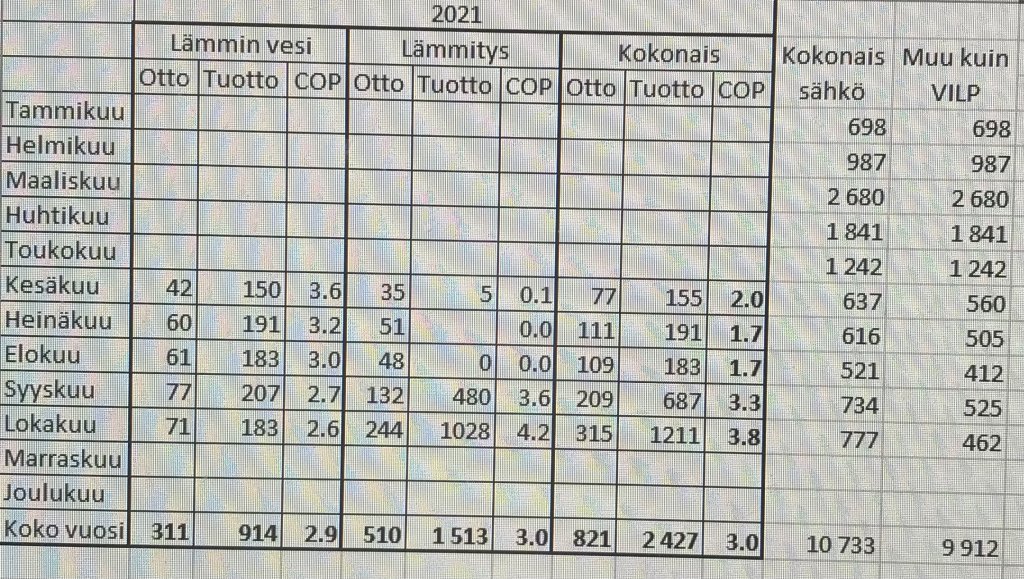

Jäi laittamatta tieto todellisesta sähkönkulutuksesta. VILPillä on oma ryhmäkeskus ja kaikki sen kuluttama sähkö oli lokakuussa 369 kWh, sisältäen mm. kaukalon sulatusvastuksen ja saattolämmityksen käytön muutamana päivänä. Laitteen oma arviokulutus ilman noita oli siis 397 kWh - eli enemmän kuin todellinen. Mielenkiintoista on, että syyskuussa arvio sen sijaan oli lähes täysin oikein. Kesällä vain käyttövettä lämmittäessä mittaus oli 15-25 % yli todellisen, nyt vaikeampi sanoa noiden vastusten vuoksi. Mutta omituisesti vaihtelee tuon arvioidun sähkönkulutuksen totuusarvo. Mikään mittaus se ei ainakaan ole.
Lämmöntuoton oikeellisuudesta on vaikea sanoa mitään. Mutta ehkäpä joku on sisäkin tutkinut?

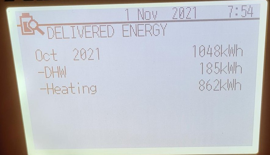

AjuriPee

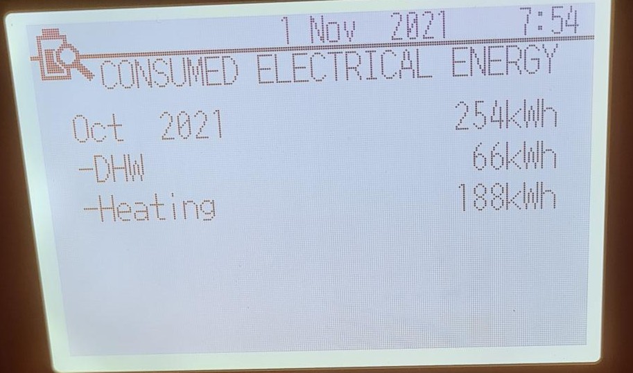

Täällä lähes identtiset lukemat kuin sinulla @Okin. Neliöitä 120, lämpötila 22 astetta. Toistaiseksi ohjaus sisämittauksella. Virtaus 18l/m. Menovesi 30 astetta ja paluu 26-28. Kone tekee yhden 8-10h lämmitys syklin ja yhden käyttöveden lämmityksen vuorokaudessa. Pumpun taajuus 32-16Hz.
Kulutuslukemat eiliseltä: lämmitys kulutus 9kWh ja tuotto 39kWh. Lämminvesi kulutus 1.5kWh ja tuotto 4.6kWh.
Lokakuun lukemat vielä kuvissa, kone ollut käytössä 5 viikkoa.

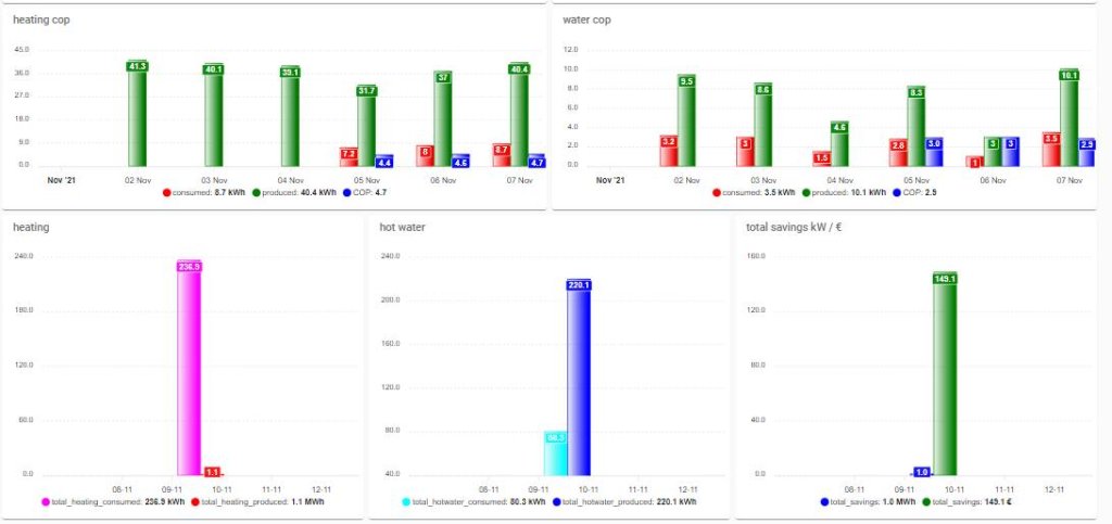

AjuriPee
Minulla kone näyttää vain kokonaislukuja. Mistä saat noin tarkkoja lukemia?
Luen ne rasbilla home assistenttiin ( modbussin läpi ), taitaa näyttää se koneen oma näyttö vain noita kWh lukuja. Kokonaikulutukseen tulee jonkin varran virhettä jos esim vesi olisi 5.9kWh ja lämmitys 39.9kWh niin desimaaliosat jää laskematta.
HA:lla voi tuottaa datasta eri tyyppistä seurantaa/graafia. Tarkoitus olisi piirrellä viikko ja kokonais seurantaa. Tämä vielä vaiheessa mutta homma etenee....

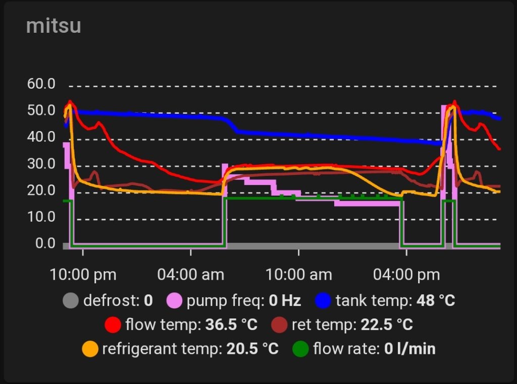

katso liitettä 74128
katso liitettä 74129
Millä komponentilla @AjuriPee piirtelet HomeAssistantissa noita palkkigraafeja? Vastaavaa olisi tarkoitus viritellä itsekin, päivädatat/kk-summat energioista menee jo kantaan mutta kunnon graafeja en ole vielä ehtinyt piirrellä...
