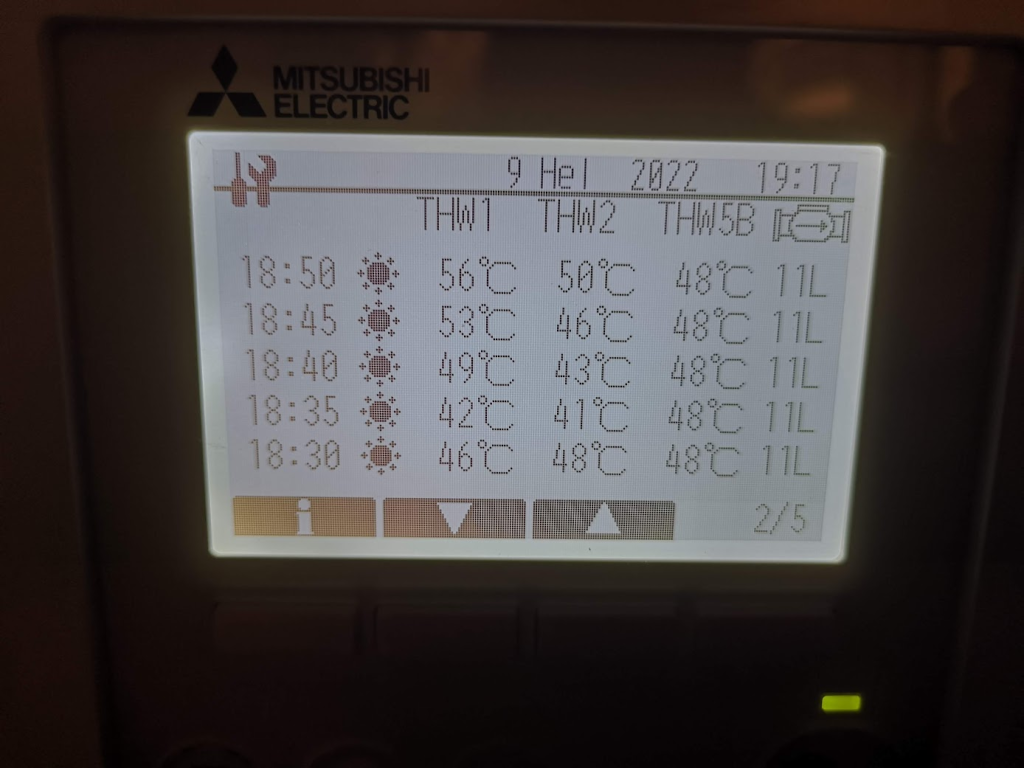

Oli nuo mulla syyskuusta lähtien kytkettynä ja käytössä (sisäohjaus), tosin en tiedä oliko niillä ohjaukselle mitään funktiota. Lähinnä noita kai tarvitaan jos on 2-zone ohjaus käytössä. Itse käytin noita datoja graafien piirtelyyn ja seurantaan, näki ihan hyödyllistä lisäinfoa systeemin toiminnasta puskuri huomioiden enkä huomannut systeemin toiminnassa mitään ongelmia ennen kuin viikko sitten kun tuo meni jotenkin sekaisin. On nuo edelleen korttiin kytkettynä mutta kun buffer tank -asetus on dipeistä pois niin eivät järjestelmässä näy.Muistaakseni nuo thw6 ja 7 toimivat vaan käyräohjauksen kera, muuten ne kyllä sotkee systeemin
Tuon aikaisemmin mainitsemani saksan manuskan mukaan ohjaukseen vaikuttaa niin sisäanturi- kuin käyräajossa lähinnä tuo sisäanturin arvo vs. tavoite, eli käyräohjauksessakin toimii on/off -lämmitysluvan antajana kuten täällä foorumilla on raportoitukin. Puhdas käyräajo taitaa vaatia sisäanturin poiston. Hieman eri raja-arvot noissa moodeissa oli erona ja sitten tietty se (surullisen?)kuuluisa adaptiivinen oppiminen sisäohjausmoodissa. Tietty molemmissa meno/paluuvesi + ulkolämpötila ovat mukana ohjauslogiikassa.
