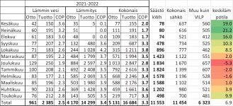

Toukokuu ja syyskuu olivat samankaltaisia luvuiltaan. Kummassakin tapauksessa lämmitys oli päällä vain osan kuukautta lämmityksen COP ja kokonais COP putoavat selkeästi. Lämmityksen COP Ecodanissa selittyy sillä, että ”tyhjäkäynti” energia kirjataan lämmitykseen joten tulevassa kesäkuussa lämmitys ottaa energiaa noin 50 kWh vaikka lämmityksen tuotto on nolla. Kokonais COP taas putoaa siksi tuotetaan pelkästään lämmintä käyttövettä korkeampaan lämpötilaan jolloin COP on heikompi.
Nyt on muutama päivä vaille vuosi ajettu Vilpillä. 17 kWh tuoton ja mukaan laskettuna öljyä olisi kulunut noin 2000 litraa. Öljymäärän sijaan on sähköä kulunut 5200 kWh.
1.75 €/litra hinnalla öljy olisi maksanut 3500€ ja sähkö maksoi 520 €.
Näillä hinnoilla säästöä siis vuodessa vajaa 3000€ jolloin laitteen takaisinmaksuaika olisi 2 vuotta. Syksyllä loppuu 2 vuoden määräaikainen sähkösopimus jolloin sähkön hinta varmasti nousee ja ehkäpä öljyn hinta jossain vaiheessa laskee jolloin takaisinmaksuaika muuttuu. Mutta toistaiseksi olen tyytyväinen sekä säästöihin, että laitteen toimintaan ja takuuaikaakin jäljellä vielä 4 vuotta.

Minulla sähkönkulutus mittaus sekä ulkoyksikölle että sisäyksikölle molemmille erikseen. Todellinen kulutus esimerkiksi Huhtikuussa 300 kWh enemmän kuin ecodanin oma mittaus. Eli noihin koti Coppeihin kannattaa suhtautua varauksella.
Laitteen ilmoittamat kulutusluvut ja vielä vähemmän tuottoluvut ovat epätarkkoja eivätkä todellakaan säännöllisesti kalibroituja kuten mittalaitteiden pitäisi olla.
Ennen VILPiä öljynkulutus oli luokkaa 2000-2500 ja sähkönkulutus ilman ILPiä jota siis silloin käytin myös lämmitykseen noin 6000 kWh vuodessa.
Aikaisempiin tietoihin verrattuna Ecodanin ilmoittamat luvut osuvat yllättävän hyvin oikeaan haarukkaan.
Oma kokemus on enimmäkseen positiivinen. Ainoat takaiskut tuli joulukuussa ja tammikuussa, kun kovat pakkaset löi ulkoyksikön sulatusaltaan/poistoputken jäihin ja vedet autotallin kylkeen. Sulamisvedet siis ohjataanntakaisin sisälle viemäriin. Tulivat viimein eristämään sulatuskaapelin..helmikuussa. Mitä veikkaatte, vaikttaako toi noin viiteen kertaan umpeen jäätyminen sähkönkulutukseen?
Tuo kuulostaa kyllä varsin kovalta erolta. Vaikka itsellä ei suoraa mittarointia pumpulle ole niin sähkölaitoksen mittaamaan todelliseen kokonaiskulutukseen verrattuna Mitsun oma mittaus tuntuu olevan hyvinkin tarkasti kohdillaan. Esim huhtikuulta erotukseksi jäi 430kwh mikä meillä on aikaisempaan perustuen hyvin lähellä kuukauden ns. perustasoa.
Mikähän noin ison eroavaisuuden mitattuun nähden voisi selittää? Onhan vastukset varmasti konffattu ecodanissa oikein? Tosin eipä tuon huhtikuussa enää pitäis pahemmin näkyä.
Nyt paljastui miksi ecodanini ei toiminut kunnolla, kompressorin ottoteho oli alkuvuodesta 3800 kWh ja sisäyksikön 2800 kWh mutta mitkään säädöt ei auttaneet. Mitään hälytystä laite ei antanut. Päätettiin vaihtaa tuo Ecodan 80 Subadan 120 malliin ja samalla olin jo epäillyt kylmäainetäytöksen oikeellisuutta. Talteenotimme vaihdon yhteydessä kylmäaineen ja punnitus osoitti että laitteessa oli reilu ylitäyttö eli piti olla 1,3 kg mutta olikin 2,130 kg josta teimme päätelmän että tehtaalla Skotlannissa oli käytetty paunoja kilojen asemesta täyttövaiheessa. Koneen näyttö näytti esim joulukuussa isompaa ottotehoa kuin tuottoa. Ylitäytön on täytynyt tapahtua tehtaassa koska paketti oli avaamaton kun se asennettiin. Laite toimi sähköllä jopa +8 asteen ulkolämpötiloilla mutta kun se kuitenkin lämmitti niin sairastumisen takia asia korjattiin vasta nyt. Vanha laite asennetaan uuteen kohteeseen kesän aikana ja katsotaan miten käy kun saa oikean kylmäainemäärän.
