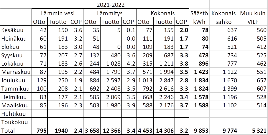

Viime vuoden maaliskuun ajoin kokonaan suorasähköllä koska öljy loppui VILPiä odotellessa. 2021 maaliskuun kokonaissähkön kulutus oli 2680 kWh. Jos siitä vähentää 514 kWh joka on kulunut muuhun kuin lämmitykseen 2022 maaliskuussa niin silloin 2021 maaliskuun lämmitykseen kului energiaa 2166 kWh.
VILPin kanssa 2022 maaliskuun lämmitysenergian kulutus oli 588 kWh.
Jos tuota kautta laskee ”COPin” niin se on 2166/588 = 3.7. Eli sama lukema jonka Ecodanin laite itsessään ilmoitti. Ei tämä tapa ole mikään tieteellisen tarkka mutta osoittaa se, että Ecodanin lukemat ovat ainakin suuntaa antavia.
Sähkölaitoksen tietojen mukaan maaliskuun 2021 keskilämpötila oli +0.5 astetta ja sama lähde kertoo maaliskuun 2022 keskilämpötilan olleen 1.1 astetta ei isoa vaikutusta tule sieltäkään lukemiin.
Sähkölaitoksen mukaan 2022 maaliskuun kulutus oli 1578 kWh pienempi kuin 2022 maaliskuun. Ecodan taas ilmoittaa 2022 maaliskuun energiansäästöksi 1588 kWh. Hämmästyttävän samansuuruiset lukemat nuokin.
Ja samat kaksi ihmistä asutti torppaa kummassakin kohtaa.

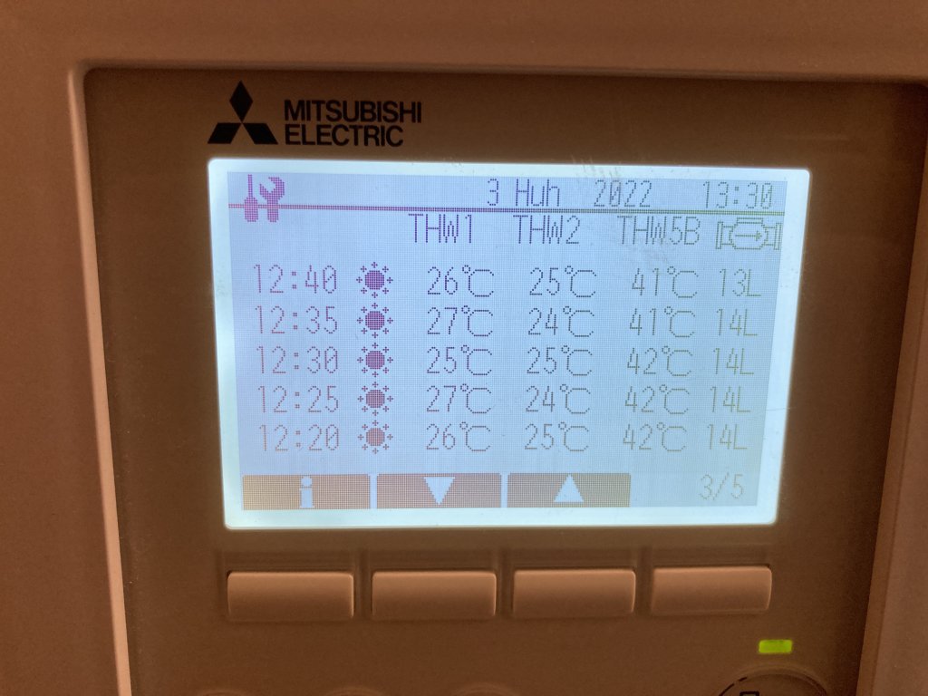

En tiedä onko täällä erikseen topic tyhmille kysymyksille, mutta kysyn kuitenkin. Onko tuo lämpökäyrä sellainen mitä pitäisi, ja pystyykö sitä muokkaamaan? Talossa nyt ollut viikon verran kysinen laite ja hieman ehkä tuntuu viileältä..

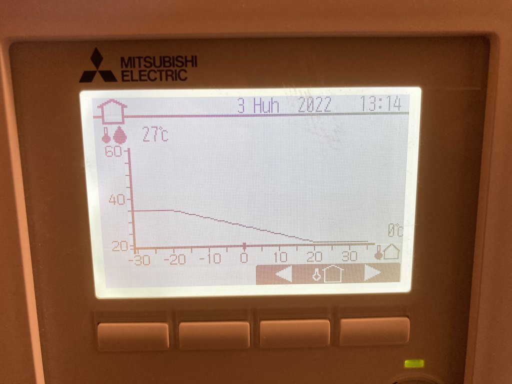

Tämän perusteella oletan, että ajat nimenomaan käyrällä eikä sisälämpötilan ohjauksella.
Käyrää pääsee muokkaamaan, kun alkunäkymässä pidät sitä valikkonappia pohjassa kunnes näkymä muuttuu. Pelkällä lyhyellä painalluksella pääsee vain katselutilaan, missä ei pysty mitään käyttöasetuksia muuttamaan.

Noiden käynti tietojen perusteella taitaa käydä aika pätkää, tuossa jo 2 käynnistystä. Onkohan talon virtaukset ok kun lämpö ero noin pieni. Hysteereesiä kannattaa ainakin suurentaa ettei heti tee uudelleen käynnistystä
mhkk
Jep tämä oli itselläni myös huomio, kyseessä uudiskohde ja virtauksista ei hajua… Itselläni on epäselvää miten Mitsu ja tuo lattialämmityksen langaton ohjaus (Roth Project) toimii yhteen kun avaa vasta venttiilin kun huoneen lämpötila laskee tavoitteen alle. Eli tuollahan ei kokoajan siis kierrä mikään ja lattiat kylmenee.. Taas kysymyksiä mikä on hysteereesi?
Ja käyrällä ohjataan, pitänee tutustua tuohon muuttamiseen…

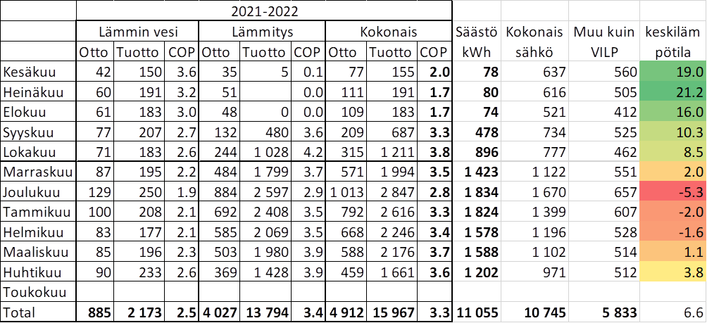

Tässä omat kuluvan vuoden lukemat Päijät-Hämeestä, eli kyllähän tuo sinun käyttöveden COP alhaiselta vaikuttaa.
Mihin arvoon sisäyksikön kiertovesipumpun nopeus on asetettu käyttövettä tehdessä ja millaiset on virtausnopeudet?

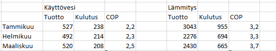

katso liitettä 77832
katso liitettä 77831
Mistä voin tuon kiertovesipumpun nopeuden tarkastaa? Virtausnopeus varmaan löytyy samasta paikasta?
Pumppu on tosiaan ollut nyt 1.5kk käytössä ja vielä ei ole kauheaa kokemusta näistä pumpun säätämisistä.
Talo 1976 rakennettu ja yhdessä tasossa. Lämmitys tapahtuu pattereiden kautta ja niitä on monenlaisia. Remontin yhteydessä avasin kaikki venttiilit/termostaatit täysin auki eli kierron pitäisi toimia suhteellisen vapaasti. Lämmintä pinta-alaa on 170 neliötä eli siinä mielessä kokonaiskulutus on ollut suhteellisen maltillinen. Talo on vieläpä L-mallinen niin ulkoseinää riittää jokaiseen huoneeseen.

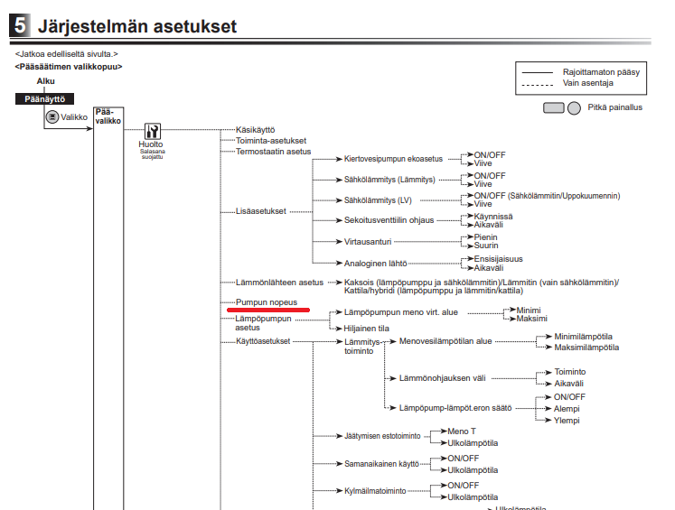

Huoltovalikosta löytyy pumpun nopeus. Sieltä saa erikseen määriteltyä pumpun nopeuden käyttövedelle ja lämmitykselle. Käyttövedelle nopeus on maahantuojan asentajan oppaassa asetettu 3:lle ja lämmitykselle 5.
Huoltovalikosta löytyy myös "Asetusopas" josta näkee 5min välein (2h ajalta) mikä moodi on käynnissä, meno ja paluuveden lämpötilan, varaajan lämpötilan ja virtausnopeuden:
