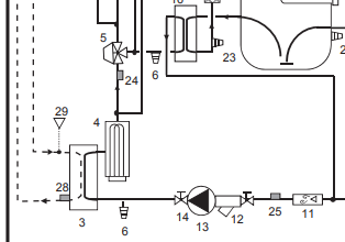

Morjensta pöytään!
Tuli hankittua talo, jossa oli Ecodan (EHST20D-YM9D + PUD-SWM80YAA) lämmityslähteenä lattialämmityksen perässä. Laite oli asennettu huhtikuussa, joten myyjältäkään ei ollut paljon kerrottavaa saati kokemuksia kyseisestä laitteesta.
Aloin tässä perkaamaan tuota systeemiä läpi, kun halusin kesän ajaksi lattialämmityksen päälle kylpyhuoneeseen ja muutenkin tuon käyräsäädölle. Aiemmin oli käytetty etähuonelämpötilasäädintä.
Olen asennusoppaan kaaviota tuijotellut, mutta en oikein ymmärrä miten tuon systeemin kiertoveden säädön on tarkoitus toimia. Erityisesti hankaa tuossa se, että THW1 anturi (kuvassa 24) eli lähtevän veden anturi on ennen kolmitieventtiiliä. THW2 (kuvassa 25) eli palaavan veden anturi on ennen pumppua. Toisin sanoen, jos kolmitieventtiili menee kiinni, molemmat lämpötila-anturit mittaa hullunkiertoa sisäyksikön sisällä ja kiertoon menevää vettä ei mittaa mikään. Mun logiikan mukaan tuo THW1 pitäisi olla kiertoon lähtevässä putkessa, jos sitä halutaan mitata. Kertokaa viisaammat miten tämä pitää ymmärtää. Pitääkö tuohon laittaa THW6 ja THW7, jotta säädön saa toimimaan?
Vesiilmatimppa
Ehkä noihin sisäisiin juttuihin kannata hirveesti käyttää aikaa, vaan laittaa käytän perään ja katsoo että ne on järkevät ja kovaa ajoa. Ellei märkätiloissa omaa säätöä niin kaikki muut vaan kiinni ja homma toimii ilman ulkoisia mittauksia. Omassa nyt 1.5v ajettu käyrällä ja homma toimii hyvin myös kesällä kun märkätilat omalla kierrolla
Reperei
Morjensta pöytään!
katso liitettä 79066
Silloin kun laite lämmittää käyttövettä nuo mittaavat sitä lämmittävän veden lämpötilaa ja silloin kun laite on lämmitystilassa, nuo mittaavat lämmityksessä kiertävän veden lämpötilaa. Samaan aikaan ei pysty siis tekemään molempia, mutta mittaa kyllä ok lämmityskierron säädön tarpeisiin.
Ei siis tarvitse lisätä antureita.
topau
Ok. Eli tuo pitää ajatella siten, että tuota kolmitieventtiiliä ei koskaan käytetä proportionaalisena vaan se on aina täysin jommassa kummassa äärilaidassa. Silloin ennen venttiiliä oleva lämpö on aina sama kuin lähtevä ja mittaus on validi. Silloin toki käyttövettä lämmittäessa kiertovesi viilenee aina välillä, mutta sillä ei ole oleellista merkitystä lattialämmitystalossa (jossa putket laatassa), vaikka ei puskurivaraajaa olekaan.
Kiitos, nyt ymmärrän.

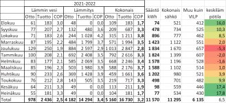

Heinäkuun luvut päivitetty. Kesäkauden, jolloin lämmitys pois päältä, ei kokonaisuuden kannalta ole juurikaan merkitystä.
    205,6 KB · Katsottu: 216
Jos systeemi sallii pesutilojen lämmityksen niin se kannattaa pitää päällä kun se tapahtuu hyvinkin halvalla, saattaa nostaa kokonaiscoppiakin

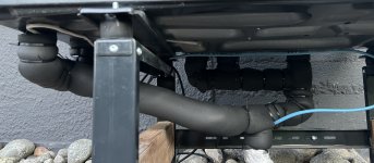

Laitetaas jakoon uusittu sulatusvesien poistoversio. Alkuperäinen tecnosystemin muoviloota sinänsä toimi suht ok mutta kovemmilla pakkasilla sulatusvastuksen teho ei riittänyt täysin ja alkoi keräämään jäätä, muutaman kerran talven mittaan sai poistella. Tuo on siis 32mm viemäriputkesta viritelty, samaa kokoa oleva eristetty poistoputki vastuksineen oli jo aikaisemmin sulatusvesiastian jatkona. Nähtäväksi jää miten toimii, ainakin teoriassa pitäisi pysyä paljon paremmin sulana kun vastukset kiinni putkessa ja armaflexi siinä ympärillä. Vastuksien ohjaus menee Homeassistantin kautta ja triggeröityy sulatussyklien alkamisesta, ei tarttee koko talvea aikaa poltella.
    265,6 KB · Katsottu: 283
kakesa
Samaa vikaa oli fujitsun kondenssivesialtaalla ja poistoputkella. Meinas jäätyä vaikka sulatusvastus meni läpi poistoputkesta i ja kaukalokin jäätyi melko kauttaaltaan. Nyt armaflexit hommattu sekä poistoputken ympärille että myös liimapintaista armaflex-levyä, jolla vuoraan sulatuskaukalon altapäin jotta ei niin paljon jäätyisi itse kaukalosta. Katsotaan josko riittäisi vielä vähän sivustallekkin suojaksi.
Duffi
Vuorasin viime talvena tuon nyt poistamani altaan vanhan retkipatjan palalla ja vähän vastusta väliin, mutta siitä huolimatta jäätyi. Ilmeisesti niin avoimesti pakkasilmaan auki päältä päin että ei vain riittänyt lämmitys. Eristetyn poistoputken kanssa taas ei mitään ongelmia.
