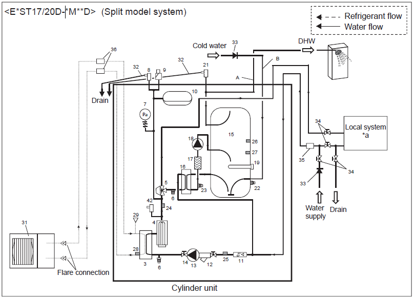

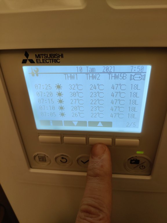

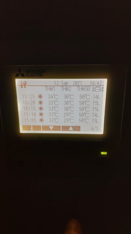

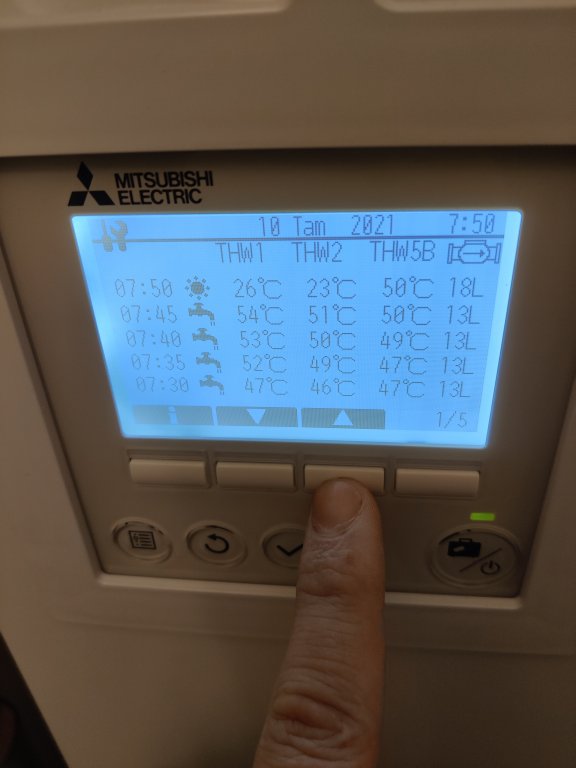

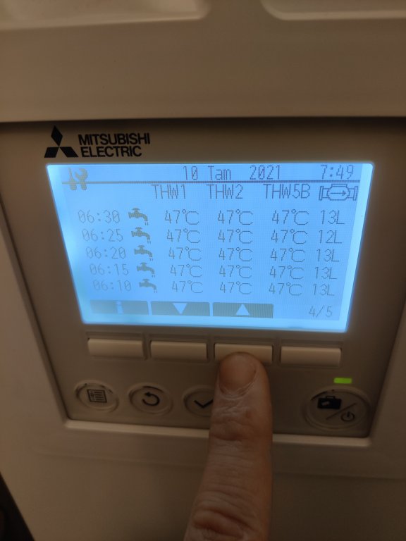

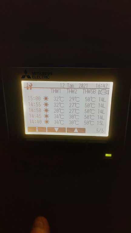

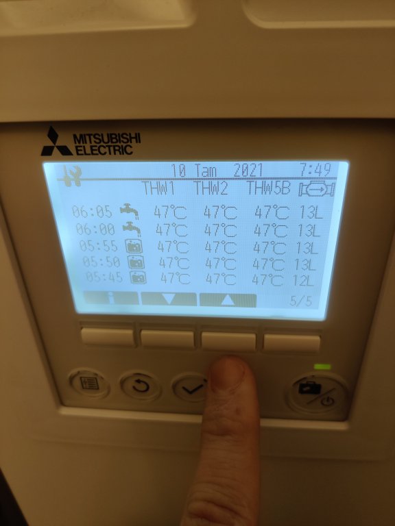

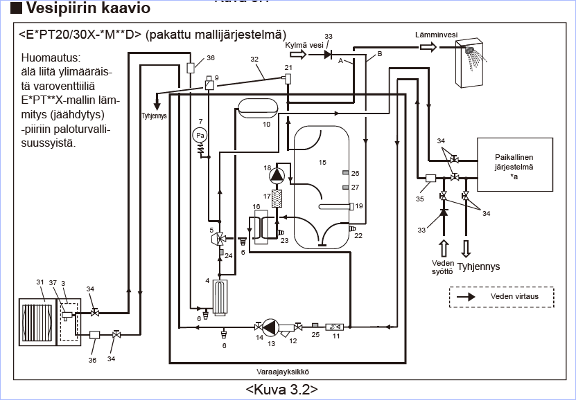

Kummallista juu jos LV olis sulatuskäytössä :oops:
    66,9 KB · Katsottu: 417
Reactions: SJT
iqo
tuntuis jotenkin järjenvastaiselle että se käyttää sulatukseen vähäistä määrää käyttövettä eikä lattialaattaan sitoutunutta energiaa.
Kyllä tuo on järjen vastaista. Ettei vain olisi asentaja laittanut vahingossa väärän pumpun jatkuvan sähkön perään?
Tuon sisäyksikön sielunelämää tarkemmin tuntematta, voi olla että jos sulatus osuu sellaiselle hetkelle kun lattian lämmitys (ja kiertooumppu) on seis, hoidetaan sulatus käyttövesipöntön energiaa käyttäen. Vähän tyhmältä tämä kyllä silti tuntuu.
@roots liitti edelle vahingossa monoblock-järjestelmän kaavion. Siinä ei näy sisäyksikön lämmityskierron levaria.
Reactions: SJT
iqo
Tarkemmin ajatellen, jos lämmityskierron pumppu on sulatuksen aikaan seis, ei ulkoyksikön kylmäainekiertoon (levarille) tule mistään energiaa. Ei siis ole mitään järkeä tuossa ja mielestäni laitteiston vaurioitumisriski on ilmeinen. Laittaisin sähkövastuksille asian selvittelyn ajaksi ja ilmoittaisin myyjälle, että tulen vaatimaan hyvityksen ylimääräisestä sähkön käytöstä.
Tämä siis jos olisin aivan varma, että lämmityskierron pumppu ei todella pyöri sulatuksen aikana.
Reactions: SJT

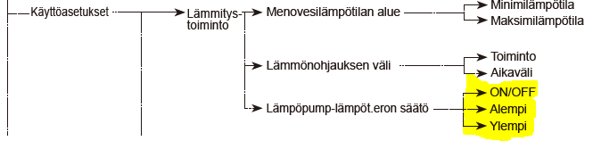

roots

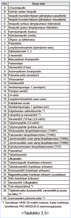

Tuo on sillä perusteella valittu mitä @prospec tipautti sijoittelukuvan, hänen kuvasta puuttuu osa #3 joka on siis ulkona ... vedin sitten siltä pohjalta tuon "pakattu järjestelmä" ... onkos nyt kumminkin "split" kyseessä? Mä näitä niin hyvin tunne, mutta se pitää sanoo että laajaa dataa tarjolla noista Mitsun vehkeistä. Voin sen tuohon vaihtaa jos olikin 'slpit'...
SJT

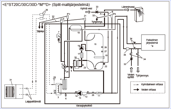

Niin tosiaan siis molempien täytyy pyöriä jos tuota käyttövettä käytetään sulattamiseen, tuli ajatusvirhe tuossa aiemmin, mutta voiko olla tosiaan niin nyt uudessa mallissa?
Jotenkin nyt kuulostaa siltä että kyseessä on viallinen yksilö tai jos näitä pumppuvirityksiä nyt todellakin on tehty jo useampia niin jotain on mennyt pahasti suunnittelussa/softassa pieleen uudessa mallissa ja lienee tosiaan syytä olla käyttämättä ennen kuin asiaan löytyy ratkaisu.
Mallimerkinnästä päätellen ainakin kyseessä split:
Eli mikäli tuo kuvan 13 pumppu ei pyöri sulattaessa niin eihän siinä voi muuta seurata kuin vikatilanne.

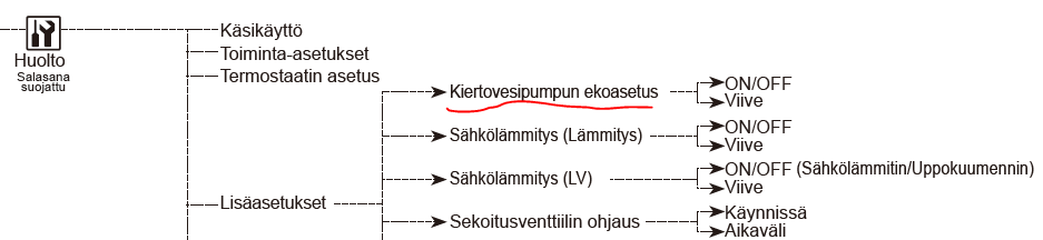

Tuon pumpun sammumiseen normaalissa tilanteessa vaikuttaa asetus "Kiertovesipumpun ekoasetus", mikäli ON niin pumppu sammuu viiveeksi määritellyn ajan jälkeen kun tavoitelämpötila on saavutettu. Hyvä olla päällä jos sisämittaus käytössä ettei pumppu turhaan kierrätä vettä.

Eikös tuon kiertopumpun asetukset saa ihan näytöltä? Lv kiertopumpulle sekä lämmitys pumpulle. Mulla tuo lämmityspumppu käy kokoajan paitsi kun tehdään kuumaa vettä säiliöön. Miksi niitä kytkennällisesti laitettiin käyntiin?

Erikoiselta tuntuu, että lattialämmityksen kanssa ei riittäisi virtaus sulatukseen jos oikein ymmärsin. Oma laite ainakin porskuttaa nätisti ilman puskurivaraajaa. *Kopkop*

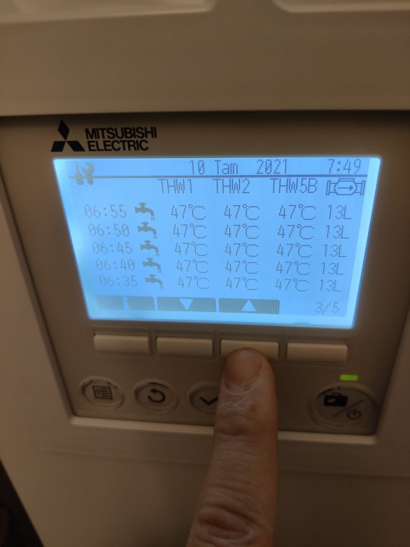

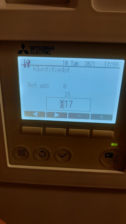

Saakos tästä jotenkin jtn käyntitietoja näkyviin jostain? Käyntiaikoja ja käynnistyskertoja yms. En ainakaan vielä löytänyt. Mites tuo "Käyntitiedot" valikon koodit. Mistä löytyy listaus mikä tarkoittaa mitäkin. 540 ilmeisesti virtaus jne.
Edit. Mulla näkyy olevan oletuksena tuo kiertovesipumpun ekoasetus päällä ja viiveenä 10min. Mutta kyllä se silti vettä kierrättää vaikkei lämmitys olisikaan käynnissä. Äsken tosin lämmitti käyttäveden ja nyt ei kyllä pyöri mikään pumppu tällä hetkellä.

Täytynee koittaa laittaa eco-moodi pois lattialämmityksestä, tällöin ilmeisesti lattiakierron pumppu olisi koko ajan käytettävissä sulatukseen (jos se siis sitä käyttää...), tosin taas näin lauhoilla (0°C Torniossa) laite tuntuisi toimivan vallan hyvin.

Näiden nopeuden pystyy tosiaan vaihtamaan asetuksista huoltovalikko -> Pumpun nopeus. Lämmitysveden pumpun saa myös ekomoodiin (Huoltovalikko -> Kiertovesipumpun ekoasetus -> On/Off ja viive), eli sammuttaa pumpun sitten kun lämmitystä ei tehdä halutun viiveen jälkeen. Täällä on ekomoodi päällä ja viiveenä muistaakseni 10min ja käytössä ulkoiset anturit, eli niiltä tulee sitten käynnistyskäsky käyrän mukaisesti. Käyttäisin myös ekomoodia mikäli sisämittaus olisi käytössä ettei turhaan pyöritä.

Huoltomanuaalista löytyy noita, tosin tähän uusimpaa malliin virallista ei osunut silmään. Vanhemmassa esim. näin, oletettavasti vastaavat uudessa (manuaaleja esim. täältä: https://www.mitsubishi-les.com/en/download/technical-documentation/):

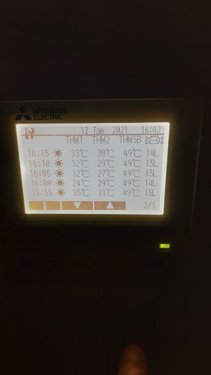

Onkohan tosta jäätymisenestosta jotain iloa? Taukoomatta tuo nyt kierrättää vettä, oli ecomoodi päällä tai ei. Tosin niin se kierrätti öljynlämmityksen kanssakin :D

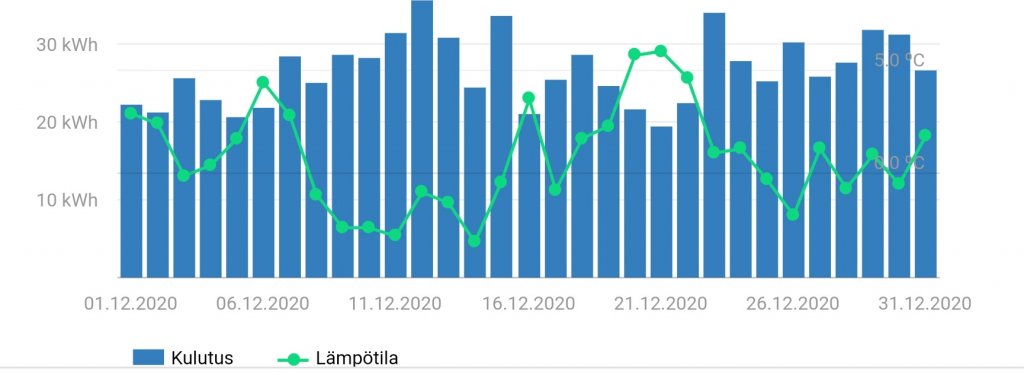

Joulukuu 2020 kulutuksia. Ekat pari viikkoo emäntä yksikseen koiran kanssa kotona. Sisälämpötila 105m² 21,5c ja 80m² n. 14c. Käyttövesi pumppaamalla 53c. Ja laitoin käyttöveden teon eko-asetukselle kun tulin kotiin.
Huushollin kokonaiskulutus 823,64kwh.
Lämmitykseen kului 438kwh ja tuotto 1493kwh.
Käyttöveteen kului 57kwh ja tuotto 99kwh.
Tässä samalla mietin, että jos kunnon pakkasia tulee niin kannattaisiko käyttövesi tehdä normaalilla moodilla vai ei. Lähinnä mietin että nyt asetuksena on että saa tehdä 60minuuttia käyttövettä ja ekomoodi pidentää tietysti lämmitysaikaa. Summasummarum saattaa mennä herkemmin vastuksille?
Mitsulta tätä aikoinaan kyselin ja vastaus oli että voi kytkeä pois silloin kun ei ole vaaraa että lämmitysputket jäätyisivät. Tämä tosiaan ohittaa tuon ecomoodin jos ulkona menee ilma kylmäksi.
Iteltä otin ainakin pois aika alkumetreillä kun kokoajan meni tuohon "Freeze stat" moodiin.

@Vesiilmatimppa Toisessa ryhmässä keskusteltiin tuosta "lämpöpumpun lämpötilaeron säädöstä". Oletko vielä kokeillut tuota muuttaa ja oliko asentajalla siitä infoa? Onko se sulla ON vai OFF?
SJT
Eli käytännössä nyt taloon hukataan hieman enemmän energiaa koska talon pumput täysillä ja virtaama suuri, mikäli ei lasketa lämpökäyrää. Ja jos lasketaan niin pätkäkäynti palaa takaisin, olettaisin.
Nyt kun käy 25Hz eli todennäköisesti minimiä niin kun tuosta tarve tipahtaa vielä vähän niin siirtyy takaisin tuohon pätkäkäyntiin.
Oletko seurannut tuota lämpökäyrän pyyntiä vs. THW1, antaako mennä sen 2c yli ja sitten peli poikki?
Mikäli tuo lämpötilaeron säätö ei toimi uudessakaan softassa lämpökäyräkäytössä niin kyllä se taitaa aikalailla mahdotonta olla saavuttaa pätkimätöntä käyntiä jos lämmitysteho on liian suuri hukattavaksi.

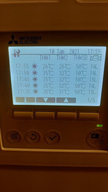

Okin
Tuli aamulla katsottua asetusopasta huvikseen ennenkun töihin lähdin, niin mitähän tuossa on ollut meneillään kun käyttövettä on yrittänyt tehdä? Taas olis kiva saada pitemmältä ajalta tietoa.
    42,6 KB · Katsottu: 711
    41,6 KB · Katsottu: 684
    41,4 KB · Katsottu: 802
    41,7 KB · Katsottu: 785
    41,9 KB · Katsottu: 789
Vesiilmatimppa
Liekö legionella kuumennus ollut aluksi ainakin menossa ( oliko tuo eka kuvake siihen liittyvä?)
Ihme ettei muka lämmöt olis lähtenyt nousuun tuossa alussa? Kuitenkin lopputulos on että vesi lämpes...
Okin
Mut ei oo kumminka legionellakuumennusta tehny ku ei oo lämmöt noussu. Ja junnannu tunnin 47 asteessa. Sen takia oliski ollu kiva nähdä mitä aiemmin oli tapahtunu :D

Katsoitko jo mitä näissä kohdissa oli, löytyykö näistä jotain loogisuuta mikäli asetus on nyt ON asennossa?
Vesiilmatimppa
En oo vieläkään tuota katsonut... Ei viitsinyt ajaa laitetta alas kun oli just työntouhussa pumppaamassa.

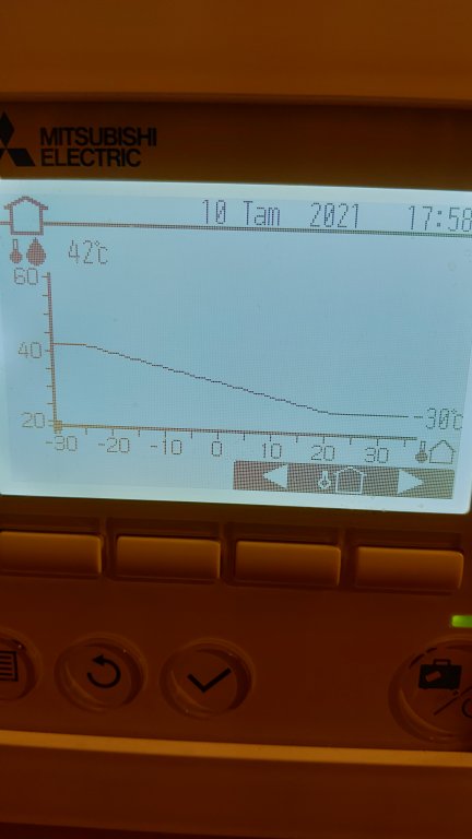

Eli tuon käyrän paikan kävin katsomassa siitä lämpökäyrästä, ja tuli mieleen että näytöltä oli käyrää tiputettu -2. Ettei nyt niin selkeää olis eli jos tuo on offset säätö niin olis ajanut 4c yli.
Ota näistä nyt selvää, tänään kone kovalla katkolla taas....ei taida torppa vaatia vielä kunnolla lämpöä, no loppuviikolla luvattu -20 jos sit jo pelittäis vai loppuuko teho.

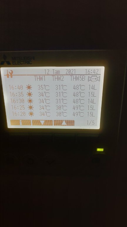

Vesiilmatimppa
Eilisen jälkeen jotain tapahtui, nostin käyrän 0 offsettiin ja sen jälkeen vaikka ilma lämmennyt -2 nyt +0.5 niin kone käy minimi kierroksilla koko ajan välillä sulattaen. Miten se nyt osaa olla ajamatta liikaa lämpö vaikka keli lämpimämpi edellis päivän pätki ja nyt käy jaksotta tuntikausia. Aamulla oli samassa tilanteessa kuin nyt illansuussa, käy koko ajan. Onkohan tuossa jotain älyä myös käyräsäätöön? vai mistä se nyt päätti alkaa toimimaan kuten kuuluu?
Kaikki lämmöt taloon päin ennallaan samoin virtaukset. No saapa nähdä kun loppuviikolla luvattu pakkasta kunnolla ja lämpö alle -20
    27,3 KB · Katsottu: 475
    24,2 KB · Katsottu: 444
    23,4 KB · Katsottu: 414
    23,5 KB · Katsottu: 395
    23,5 KB · Katsottu: 430
SJT
Eli käytännössä nostit pyyntiä, vaikka hiukan onkin lämmennyt niin liekö jotain 1-2c väliltä kuitenkin pyynti nyt korkeammalla, johtunee siitä että nyt pääsi juuri sille minimialueelleen. Nyt jos vähän lämpeää ulkona niin todennäköisesti pätkintä alkaa taas.
Epäilen suuresti että olisi mitään älyä käyräkäytössä kuitenkaan. Ellei nyt sitten tosiaan nuo ylempi/alempi ole käytössä käyrälläkin, silloin saisi rutkasti pelivaraa.
