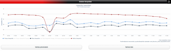

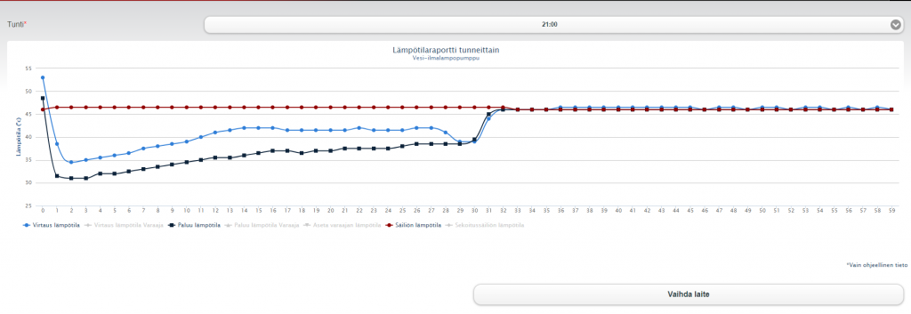

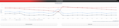

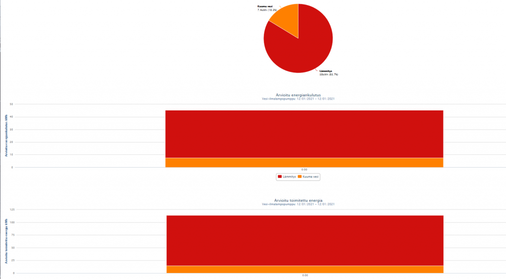

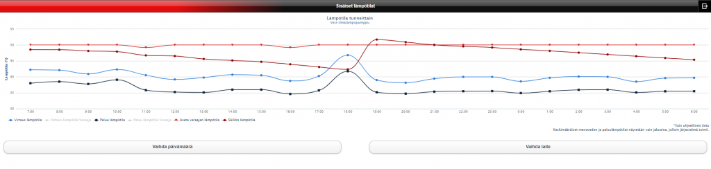

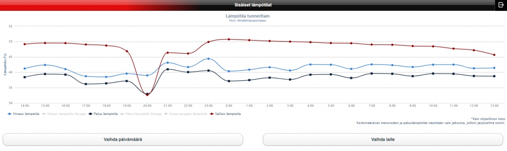

Tuon MelCloudin trendejä on tullut ihmeteltyä ja tuo lattialämmityksen menoveden lämpö ihmetyttää aina välillä. Puskurivaraajasta johtuen sinne varmaan sulatuksen aika menee kylmää vettä? Mutta aina välillä tuo paluulämpötila menee korkeammaksi kuin meno.
Lämminvesivaraajan lämpötilakin aina välillä näyttää laskevan tosi alas, vaikka en illalla 20:00 aikaa suihkussa käydessä ole huomannut ollenkaan että veden lämpö putoaisi. Jotakin outoa noissa trendeissä on.
    120,7 KB · Lukukerrat: 484
    128,7 KB · Lukukerrat: 498
    94,3 KB · Lukukerrat: 416
    96 KB · Lukukerrat: 409
    93,3 KB · Lukukerrat: 441
    67,1 KB · Lukukerrat: 456

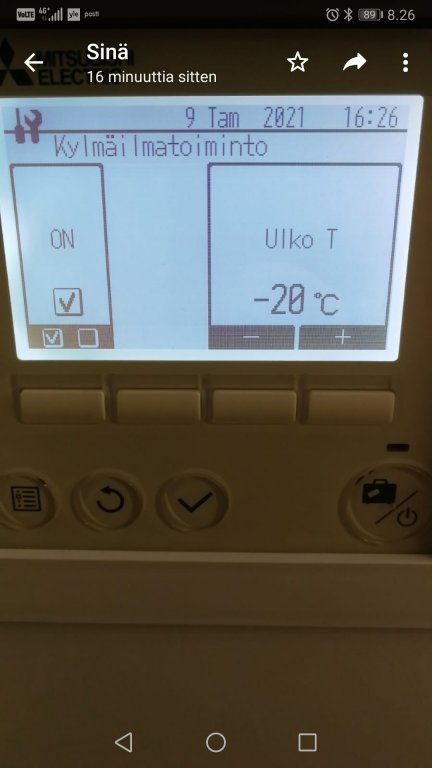

Mulla asetuksissa asentaja laittanut että kompura sammuu kun - 20. Missä muilla toi asetus? Meillä käyttöveden teko 50-55 astetta välillä millaiset asetukset muilla.
Vai onko toi kylmäilmatoiminto se että käyttää vastusta kompuran apuna. Kävis järkeen ku itellä ei oo tippunu kompura vielä pelistä mut vastukset avittaa. Tarvii kurkata tuo asetus kun pääsen töistä
Edit: itse itselleni vastaten kun luin manuaalia. Pelkille vastuksille menee jos tuo on asetettu.
Kylmäilmatoiminto: -25. Ilmeisesti kompura sammuu jos menee -26 puolelle koska äsken se ainakin iloisesti rallatti ja ulkolämpötilanmittaus näytti -25.

No perskules, yöllä pakkanen kiristyi -24 ja mentiin sähkövastuksille.... Kävin kans katsomassa tuon kylätoiminnon ja päällähän se oli ja pakkasraja -20, no nostin sen -25 ja kompura käymään.. eikös se luvattu pakkasraja ollut -25 missä pitäisi vielä lämpöä tuottaa.
Tuo kylmäilmatoiminto on oletuksena pois päältä, niin luulen että itsellä se on pois käytöstä.
Kyllä tuo pitäisi asentajan jäljiltä ja varmaan Scanofficen ohjeistuksenkin mukaan olla päällä ja siinä asetuksessa, mihin asti lupaavat ulkoyksikön käyttölämpötila-alueen päättyvän. Muuten voi tulla sanomista takuun kanssa, jos kone kilahtaa ja selviää, että tuo rajoitus ei ole ollut käytössä (vrt. auton huolto-ohjelman noudattaminen).

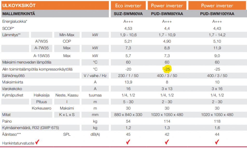

Minulla vanhassa PUHZ-SW75 ulkoyksikössä sammutus tapahtuu -20 asteessa, mutta siihen tarvitaan ulkoinen kärkitiedon antava temostaatti tmv. (esim. Trafag). Kone kyllä tuntuisi käyvän ihan hyvällä copilla vielä tuossa lämpötilassa ja valtuutettu asentajakin aikoinaan totesi, ettei kone siihen hajoa vaikka sitä käyttäisi kylmemmässäkin. Olen kuitenkin noudattanut tuota ohjetta, kun kustannusmielessä kyse on korkeintaan kympeistä vuositasolla ja esim. 2020 ei tarvittu vastuksia kertaakaan. Nyt oli 6kW vastus päällä noin 16h, mikä maksoi minulle noin 10 euroa. VILPiä rääkkäämällä olisi mennyt ehkä 4-5 euroa. Aika selvä ratkaisu mielestäni varsinkin, kun hommat hoitaa automatiikka, eikä tuota tarvitse itse kytätä. Tietysti jos näitä kelejä kestäisi viikonkin putkeen, olisi kulut jo yli 10-kertaiset. Onneksi näin kylmää on vain kovin harvoin näillä leveysasteilla.
Kysyin pumpun asentaneelta firmalta ton kylmä rajan nostosta - 20sta - 25. Takuu ei kuulemma kata jos rajaaa muuttaa. Hassua kun myydessä laitetta kehuttiin että tuottaa lämpö ainakin - 22 vielä. - 28 kone olis sen verran kalliimpi että ei tänne hämeeseen kannata ostaa kun kovia pakkasia nykyisin aika vähän.
Reaktiot: iqo
Onko sinun ulkoyksikön malli PUD-SWM80YAA vai joku muu?
Hyvä pointti @Vilhonen . Ketjun aihe on kuitenkin tuo PUD-SWM80YAA. Kyllä sillä pitäisi pystyä luukuttamaan huoletta sinne -25 asti, kuten Scanofficen esitekin sanoo:
Kysyin tuota asentaneelta liikkeeltä ja oli sitä mieltä että sen verran huono hyötysuhde -20 jälkeen ettei kannata ajaa enää kompuralla. Länsirannikolla näitä kelejä kuitenkin todella harvassa ettei euroissa eroa paljon tule. Palautin tuon -20... Vanhemmassa 75 versiossa ovat käyttäneet -15 / -17 pudostusrajana. No kun näkee toteutuneen kulutuksen sähköyhtiöltä niin voi hieman nähdä eron sähkö/kompressori kulutuksiin tuntitasolla.
Kyllä tuo databook vielä näyttää +40 asteiselle menovedelle teoreettisia coppeja -20 asteessa 1.95 ja -25 asteessa 1.55. Mun mielestä kompura sais olla käytössä tonne asti :D
