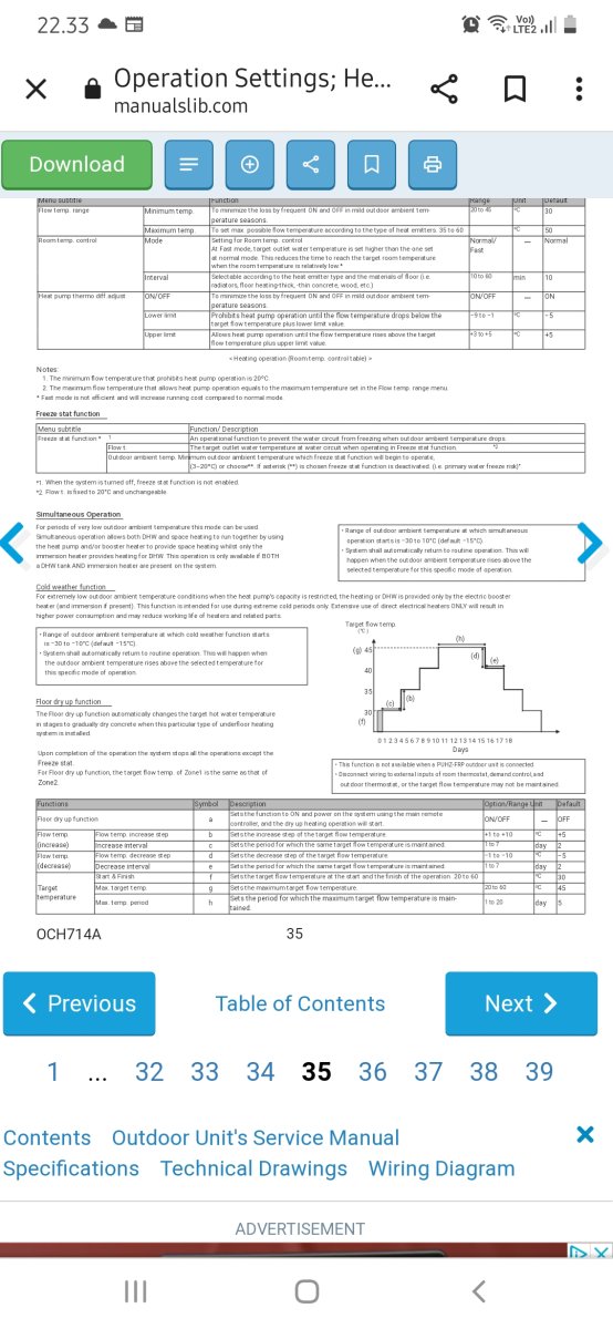

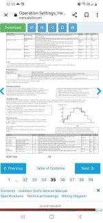

Kyllä ks. sivu 48 Power failure automatic recovery*1
"1 “Power failure automatic recovery” can be set by either remote controller or this DIP SW. If one of them is set to ON, “Auto recovery” activates. Please set “Auto recovery” basically by remote controller because all units do not have DIP SW. Please refer to the indoor unit installation manual."
Kiitos @janti
Hyvä kun dipin tartkoituksesta saatiin varmuus. Ulkoyksikön dippi 2-5 siis (paitsi ettei se toiminut ainakaan @_MikkoT_ n koneessa). Mutta mitähän kauko-ohjainta ohje mahtaa tarkoittaa vaihtoehtona dipille? Ehkä kyse on jostain huollon erityisestä kakesta. Tai mitä ohje mahtaa tarkoittaa, kun se kehottaa katsomaan sisäyksikön asennusohjetta... se ei nimittäin sisällä mitään mainintoja sähkökatkoista toipumisesta tai edes sinne päin.
Ks. sivu 30 Function Setting allows the setting of auto recovery after power failure only
Kappas vaan, sieltähän sitä informaatiota löytyy. Tuo sisäyksikön huoltomanuaali näkyy olevan pykälää vanhempaan malliin, mutta ehkäpä noilta osin eroa ei ole. Pitääpä käydä katsomassa! 4 minuuttia on tuon mukaan uudelleenkäynnistyksen viive: "Approx 4-minute delay after power is restored."

Ja toisena kysymyksenä, että minkä valikon kautta tuota hystereesiä pääsee säätämään ja mitä nuo kannattaa olla kun käyrällä ajetaan lattiaan lämpöä? Taitaa oletuksena olla +5 ja -5, jos manuskaa oikein tulkitsin.

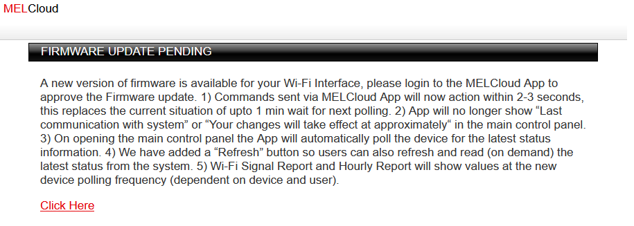

Onko sulla MELCloud tarjonnut aiemmin päivitystä? Meillä tuli vastaava päivitys ilmoitus heinäkuussa ja päivityksen jälkeen ei ole tullut uutta. Eikä näy nytkään olevan, kun tarkastin mitä puhelimen app näyttää.

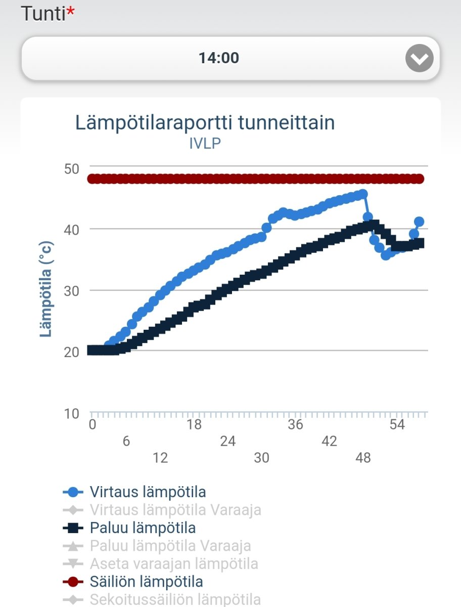

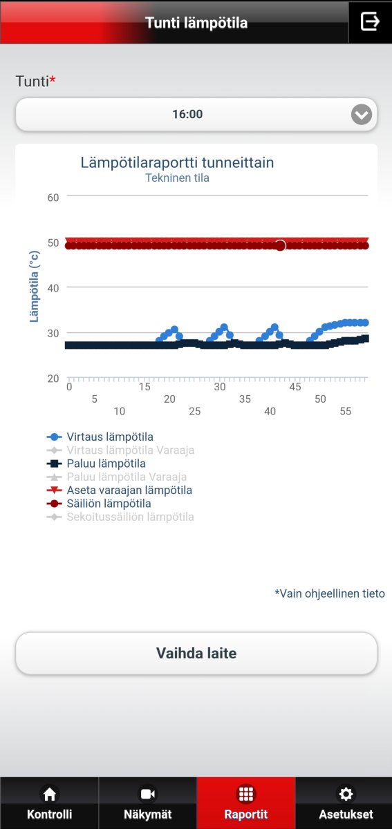

Olisko ajatuksia mikähän mahtaa aiheuttaa pätkimisen koneen käynnistyessä käyräajolle ja ekan pätkän jälkeen pyrkimisen lyömään vastukset päälle? Päivällä kun kävi niin vastukset ei ole lähteny päälle. Sama homma oli eilen illalla myös. Päivälämpötila siinä -5 ja ilta -8 astetta.

Tuntuu noihin startti pätkäisyihin vaikuttaa myös se että aloitus Hz aika kovat ja pudottaa hetken kuluttua, nyt kun omassa alun 4-putkinen puskuri vaihdettu siihen 90l ja kytketty nyt venttiilein 3 putkiseksi eli saa talosta tulen paluuveden suurin piirtein niin kylmänä kuin voi. Nyt startit lähtevät lähes aina mitä olen seurannut ilman noita 3 yritystä ja jaa päälle. Seuranta vaan laitteen näytöstä kun tuota melcloudia ei ole. Myös käyrää on saanut tiputtaa aika reilusti ja lämmöt talossa samat. Talon vrk kulutukset tuntuu tippuneen myös aika paljon verrattuna vaikka vuoden takaiseen aikaan samoissa lämmöissä muut asiat suurin piirtein ennallaan. Viime vuonna - 10 asenteessa n 90kwh kaikki sähköt nyt n. 75kwh.(autotallin ilp asetuksesta viime vuonna ei tarkkaa muistikuvaa oliko 16c vai 10c, nyt 10c)oikein muuta selittävää tekijää ole kuin tuo Mitsun matalammat lämmöt. Hysteereesit tapissa - 9 ja +5, ja minimi lämpö +25 eli kone starttaa nyt n24c lämmössä.
Ei ole tarjonnut, kesällä tuon sydeemin hankin ja nyt ehdotti päivitystä, tai oli pakko ottaa muuten ei melli käynnistynyt

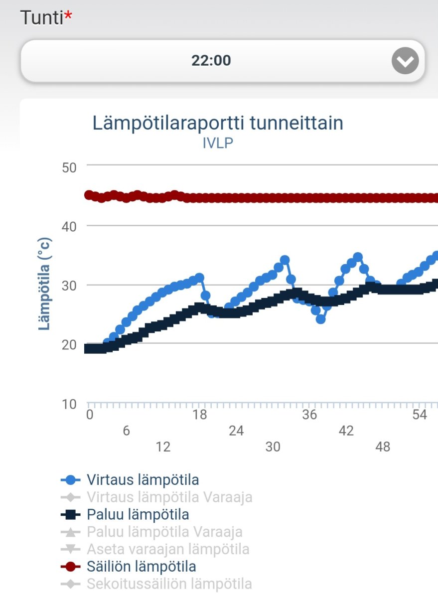

- katkokäyntiä tulee aina sään lauhtumisen seurauksena lattialämmitystaloissa jos käyrällä ajelee. Lattia on varannut lämpöä hyvin ja paluu verkosta on pitkään korkea jolloin pyynti on alhaisempi.
Tuo tarvii viiveellä katsoa, kuinka tuo muuttuu jos muutoksia tekee. Itse muokkasin käyrää hieman, mutta se ei poista tuota aihetta, jos ulkolämpötila nopeasti muuttuu.
-nyt käyttänyt puskurin kanssa vilpin kiertovesipumppua nopeudella 2 ( 13l/min) tuo ei puskurin ollessa kyseessä virtauksen hälyä luulisi pistävän. Ulkoista pumppua 0,8 m3/h. Tämä toimii hyvin, sillä kerrostumista ei oikein tapahdu versus nopeudella 5 (22l/min) ja 1,4 m3/h. Tuo iso nopeus sotki puskuria tarpeettomasti (90 lit puskuri sekoittui nopeasti). Tuo hieman ihmetyttää sillä suhde on jota kuinkin sama
Vilpin pumppu kannattaa pitää pienellä ja ulkoinen vastaavalla tai ehkä hieman nopeammalla jolloin saadaan puskurin alasäiliöön ns. paine, joka estää yläpuolen sekoittumisen alapuolen viileään. Tämä siis omaa tutkielmaa ja ei ehkä päde muiden kokemusten kanssa mutta itse pidän näin.

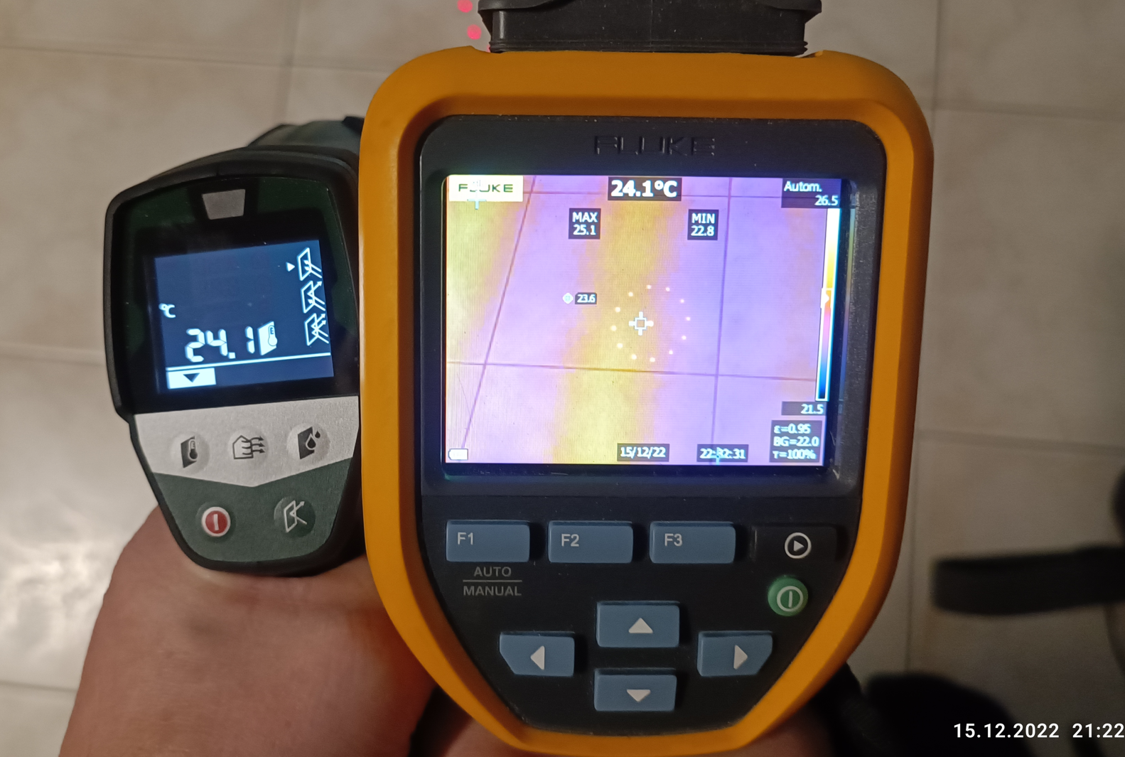

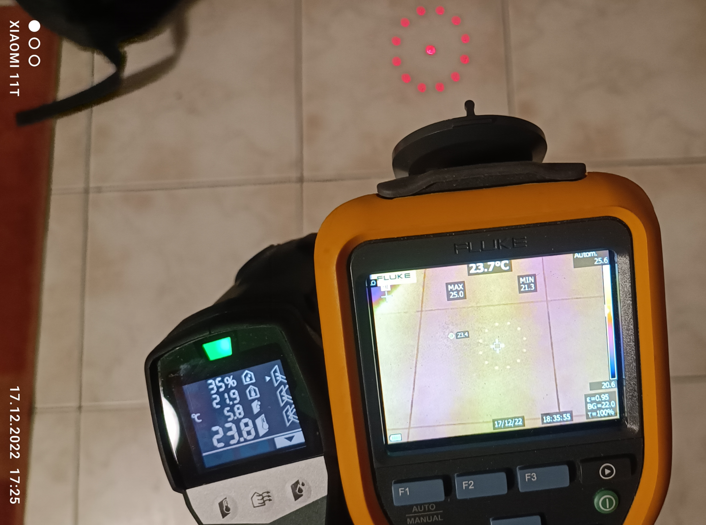

Jos mahdollista hommatkaa toinen johon voitte verrata lukemia ja mielellään tarkka mittari johon voisi todentaa.
Tuossa hyvä kuva omasta tarkistuksesta ja tuosta 99 euroa maksavasta BOSCH PTD 1 lämpötunnistimesta. On hyvinkin tarkka laajan tarkistusalueen johdosta. Vertailussa TiS45 Fluke
Kuva ennen muutosta ja kuva muutoksen jälkeen. Katson vielä huomenna paremmin vaikutuksen sillä tänään muutokset tehty

- Melcloudilla saa muodostettua yhteyden laitteeseen ja käynnistettyä sen

Pumppu lämmitti ensin käyttöveden. Sitten alkoi patterikierron menoveden lämmitys. Sisällä oli jo valmiiksi 21 astetta, mutta pumppu halusi työntää patterikiertoon yli 50 asteista vettä.
MELCloudista sammuttaminen ennen sähkökatkoa ei siis auta kaukkarin opittujen arvojen tallessa pysymiseen.
Nuo 10 minuutin pyrähdykset on tietysti jo perin lyhkäisiä käyntijaksoja. Puskurivaraajaa ei mahda olla.
On puskuri. Tuon käyräajo loppu (ajastukselle) ja meni huoneasetus tilalle. Nätisti tuo piti päällä parituntia lähes tasaista käyrää yrittäen 21.5 astetta pitää. Parin tunnin päästä pysähtyi ja oli pari tuntia väliä toimettomana kunnes käyräajo päälle. Nyt mennyt pysähtymättä 2 tuntia.

Alun huomioita 22c pyynnillä:
- Lämmitysjakson alun 2-3 pätkäisyä loistaa poissaolollaan.
- Opetteluvaiheen ylilämpö. Haluaa ainakin nyt alkuun pukata lattiakiertoon lähes 40c vettä, vaikka käyräajolla näillä parin asteen pakkasilla käyrän pyynti olisi 28c menovesi. Kompurakin lauloi reippaasti 68hz:llä, kun kävin vilkaisemassa. Huoneohjauksen maksimit/minimit säädetty max 40 ja min 25.
- Sulattelun tarve. Mielestäni sulattelee paljon tiheämpään ainakin tässä alussa, kuin käyrällä. Nyt tekee sulatuksen pari kertaa tunnissa. Johtuneeko tuosta korkeasta menoveden pyynnistä?
Kannattaako tuon nyt antaa vain "opiskella", vaikka ylilämpöä tekeekin, vai miten tämän alun kanssa kannattaisi toimia? Ja toisena juttuna, että vaikuttaako hystereesiasetukset nyt tällä kaukosäädin ohjauksella mitenkään, vai ajeleeko laite nyt täysin tuon sisätilan mukaan miten parhaaksi näkee (Maximi- ja minimilämpötilan puitteissa)? Hystereesit laitoin takaisin oletusasetuksille (+5 -5). Myös jäätymiseneston laitoin takaisin päälle, eli uskoakseni nyt kierrättää vettä, vaikka lämmitystarvetta ei olisi.
Saattaa jopa viikon verran lämmittää asuntoa liikaa kun ohjaus on sisäilman mukaan eli kaken mukaan.
Kannattaa, ehkä pudottaa aluksi 1-2 pyyntiä alemmas kuin mitä sisälle haluaa ja pikkuhiljaa nostaa pyyntöä ylemmäs.
