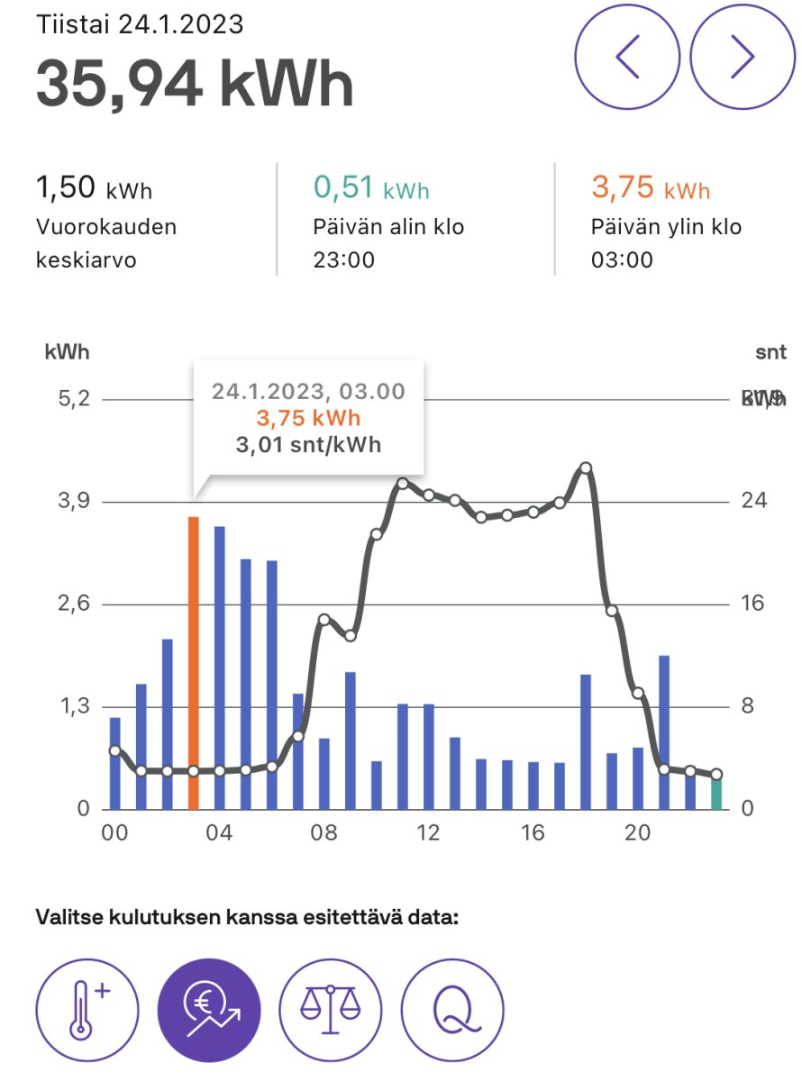

Jatketaan tänne kokemuksia optimoinnista. Eiliselle ensimmäinen päivä kun en sählännyt ajastusten kanssa. Sähkölasku kiittää tämänkaltaisesta kulutusjakaumasta. Eilisen painotettu keskihinta 9,77snt/kWh vs. Pörssin keskihinta 12.74snt/kWh. Alle mentiin siis n. 25%.
Ainut lisäjuttu mitä teen on, että laitan käyttöveden lämmityksen kokonaan pois päältä päiväsaikaan ja nostan lämmityslämpötilan nyk. 45c -> 55c. Pitäisi riittää iltaan saakka.

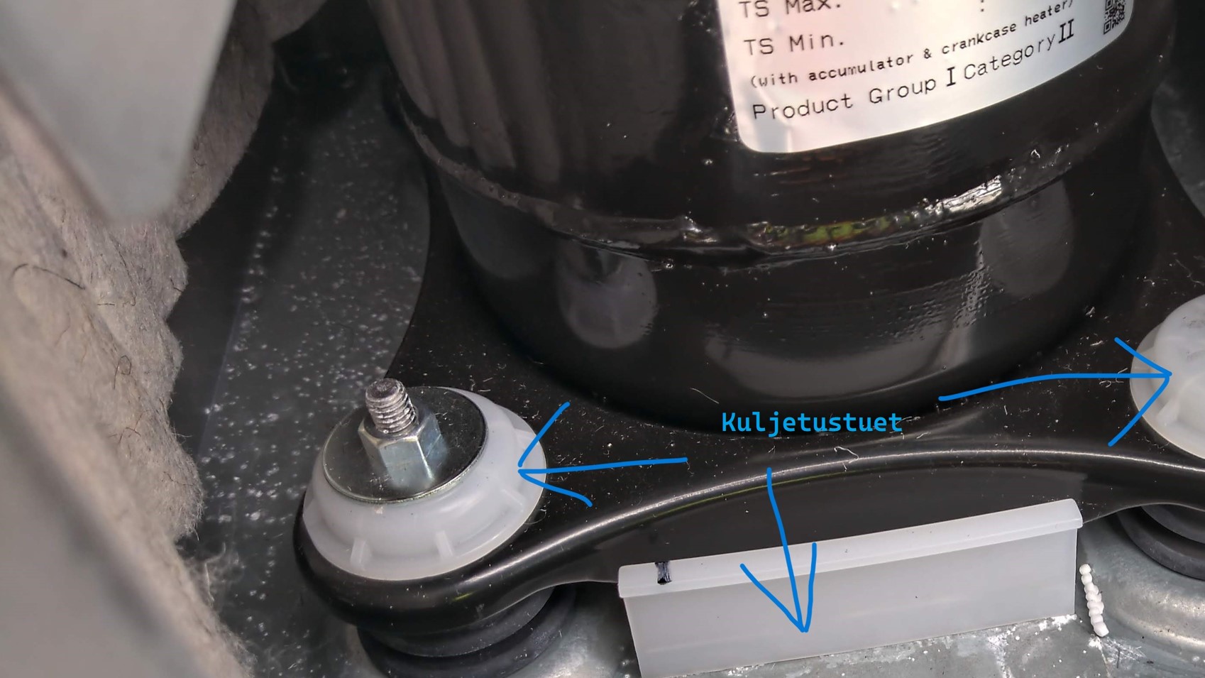

Täällä useampi moittinut ulkoyksikön ääntä. Yksi mahdollisuus tuohon on asennusvirhe, sen tiedän, että Tervola, Tornio, Kemi, Oulu akselilla on useampi virheellisesti asennettu pumppu, ne on asennettu marraskuun 2021 alkupuolella, itselläni yksi ko. sarjaa. Pumpun uudelleen asensi ammattilainen, jonka jäljiltä ei ole moittimista.
Alkuperäinen asentaja jätti kaikki tehdasasetuksille mm. pumput 5.nopeudelle virtausrajat muistaakseni 0-100, kompressorin kuljetustuet paikoilleen, putkityöt sinkityllä ja kuparilla täysin sekaisin, mitä sattui olemaan autossa, varaaja useita senttejä kallelleen ja heilui putkien varassa pienestäkin kosketuksesta. Dip kytkinten asennot aiheuttivat pään raavintaa 2-3tuntia piti soitella tekniseen tukeen, vasta toisena päivänä onnistui lopulta sisäanturin kytkennässä.
Nuo kompressorin paikoilleen jätetyt kuljetustuet aiheuttivat sellaisen metelin, että varmasti kuului naapuriin asti.
Ensimmäistä asentajaa/firmaa ei löydy tukesin kylmäaine eikä sähköasentajien luettelosta, silti teki molemmat työt. Kuulemma tekivät ensimmäistä keikkaa mitsun pumppujen parissa.

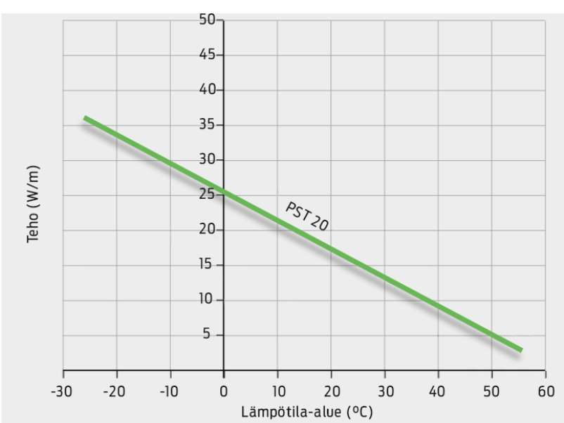

Onko kukaan mitannut kuinka paljon sulanapitokaapeli kuluttaa sähköä? Tuntuu ,että se on lämmin vaikka olisi 10 astetta lämmintä. Kannattaako asentaa joku kytkin kaapeliin? Onko vaikea asentaa, pitääkö huomioida jotain asetuksia.
Sähkönkulutus riippuu pituudesta.
Turhan kovia tehoja nuo antaa plussakeleillä. Teho ilmoitetaan noin 15 asteen lämpötilan mukaan.
Ehkä epälineaarisen käyrän teko ei ole mahdollista.
Alla yksi satunnainen netistä löytynyt.
Okin
Ei taida päteä tuo käyrä tuohon mikä yleensä sulatusvesikaukaloon näissä asennetaan. Ilmoitettu teho sille on ainakin 75w ja se ln termostaattiohjattu. Eikä ilmeisesti itsesäätyvä. Mulla on vielä lisäksi 6m saattokaapeli mikä on itsesäätyvä. Olen heittäny sulakkeen alas tarpeen vaatiessa minkä takana nuo ovat.

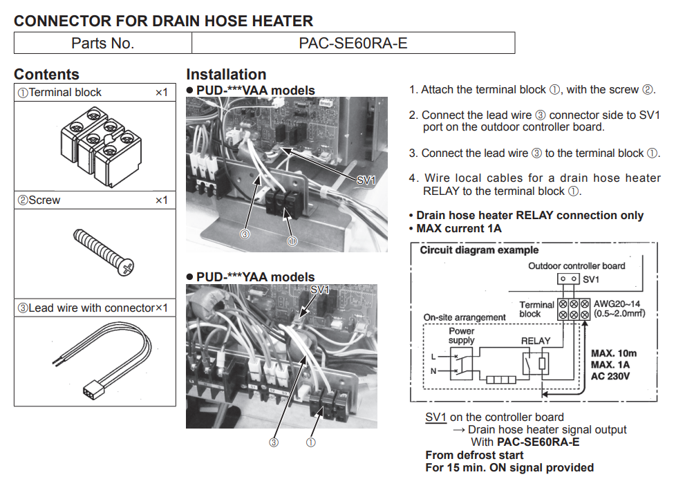

Sisäyksikön piirikortilla on paikka sulavesikaukalon ja poistoputken vastukselle. Nimi OUT12 riviliitin TB0.3 liitin 5-6. kannattaa käyttää relettä jos virta yli 0,5A. liittimiin tulee virta kun sulatus alkaa ja on päällä vielä 20 min kun sulatus loppuu.
petrikov
Tuossa on ulkoyksiköllä paikka. Itse mietin myös toteutuksen mitsun ohjauksella mutta katsoin paremmaksi laittaa manuaalitoimiseksi, eli itse ohjaat paalle ja pois. Tuo mitsun autmatiikka sulattelee myö jopa kesäkuussa kun yölämpö om alhainen sekä aloitta jo syyskuussa. Itse lykkään kaapelit päälle n. joulukuussa ja pois huhtikuussa. n. 5 kk päällä ja kulutus n. 300 kWh.
petrikov
Tuo on kuitenkin päällä vain sulatuksen alusta 15 min tuon dokumentin mukaan. ;)
Niinhän se on, aina kun sulattaa. Sulatustapahtumia on kuitenkin useita, tulee monta 15 minuuttisia. Itse olen kuitenkin todennut hyväksi pitää ne päällä tuon 4 - 5 kk. Kerkeaa ainakin kaapeli mukaan sulatustapahtumaan kun on kokoajan päällä. Tuo koneen oma on kaiketi 75wattinen ja sulatuskaukalon 40. Kerkeekö kaapeli hyvin mukaan kylmällä kun allaskin on kovin kylmä. No itsella on apilla tuo ohjaus kulutuksineen ja kustannus tuosta talvikaudesta on alta 50 euroa.
Jos olisi 15-20 sulatusta/vrk ja 15 min/kerta => 4-5 h päällä vuorokaudessa. Onhan tuo vähemmän kuin 24 h/vrk. :rolleyes:
Ainahan sinne voi laittaa oman katkaisimen tai termostaatin jolla laittaa päälle vasta pakkasille.
Kyllä nuo vastukset nopeasti lämpenevät ja eihän kennosta sulatuksen aluksi muutamaan minuuttiin tule edes vettä.

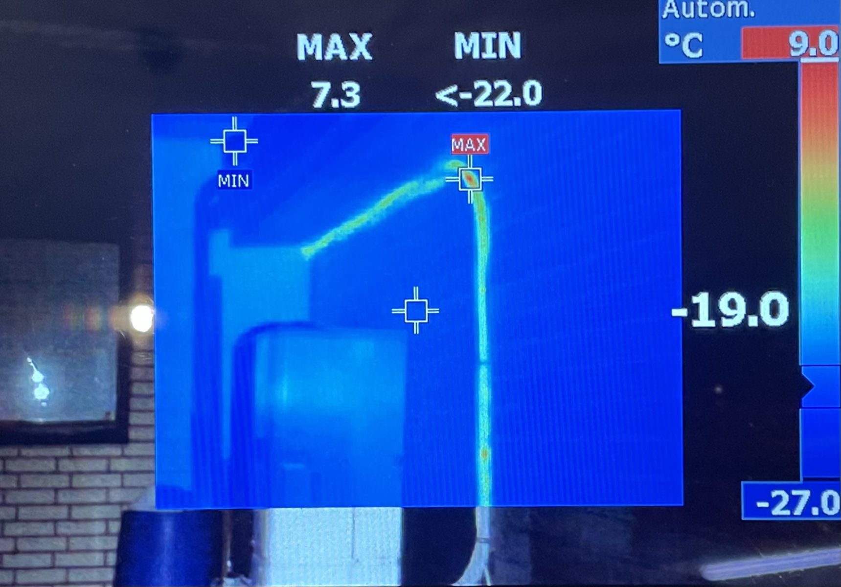

Kävin lämpökameralla katsomassa putkien lämpötilaa ulkona. Tässä pumppu lämmittänyt noin 10minuuttia ja ulkona -14 astetta. Aika lämmin näyttää eristeen pinta olevan, onko kukaan näitä lisäeristänyt? Itselläni putket on ulkona noin 6m matkan

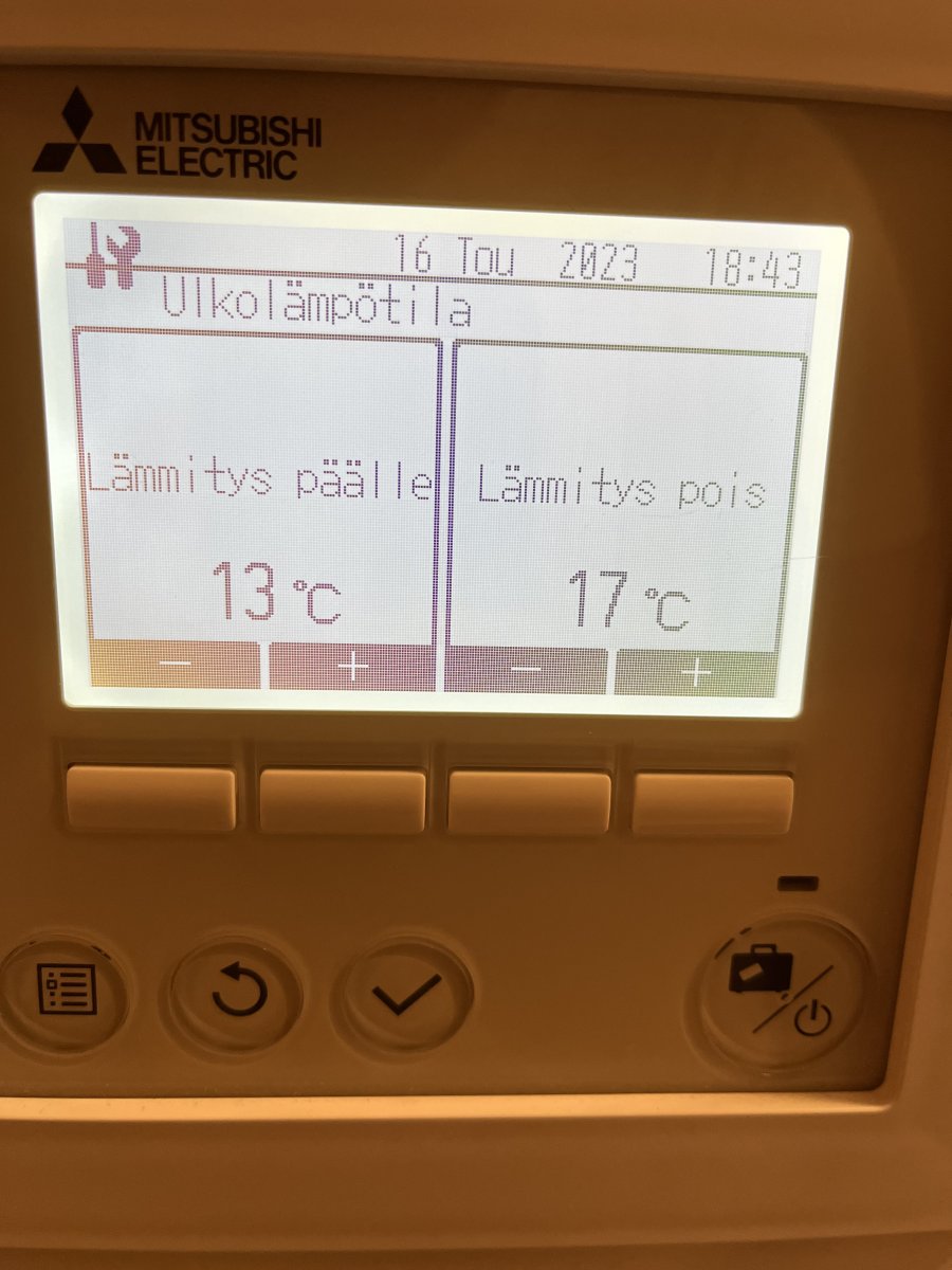

Edit; mistä pumppu tunnistaa milloin siirtyy lepotilaan ja tiputtaa pumpun pois? Käyrällä mennään..
Olikos se niin että kesätila oli käytössä OFF asennossa? Mitä muilla on menoveden min ja max lämpötila tai kesäasetuksen ulkolämpötilan säädöt?

No tuo minun laitteeni on päällä kesät talvet, mutta siinä onkin oma logiikka josta voi ehkä ottaa vinkkiä. Eli kun se on sammutellut itsensä asetetun ulkolämpötilan jälkeen se pysäyttää myös kiertovesipumput - mutta seisottuaan yhtämittaa ajan jota en muista, olikohan 3 viikkoa, se pyöräyttää kaikkia pumppuja. Kiertovesipumpuilla kun on ollut tapana jumahtaa kiinni jos ne seisovat kovin pitkään.
Lainaus vuoden takaa, mutta aihe ajankohtainen. Ensimmäinen kesä ecodanilla edessä ja nyt lämmitystarve alkaa olemaan jo olematon. Jos lasken huoneohjauksella pyynnin esim. 19-20c, niin pyöräyttääkö tuo laite kiertovesipumppua ollenkaan, jos lämmitystarvetta ei tule koko kesänä ja ulkolämpötila ei putoa alle 5c, jolloin jäätymisen esto menee päälle?
Miten tuo kesätilan käyttö eroaa käytännössä siitä, että pyyntiä pudottaa riittävän alas, jolloin lämmitys ei varmasti lähde päälle?
Toinen mietinnän paikka on siinä, kun lattialämmitys on kauttaaltaan koko talossa, myös pesuhuoneessa, niin pientä lämpöä voisi olla suotavaa pyörittää pesuhuoneen lattialla myös kesällä. Makuuhuoneista ja olohuoneen keskilattioilta saan kierron huonetermostaatilla pois, mutta siinä tapauksessa seinän vierustat, kodinhoitohuone, vessa ja eteinen lämpenisi turhaan pesuhuoneen lisäksi. Suoraan jakotukkeja en ole uskaltanut ruveta ruuvailemaan. Miten tämä olisi fiksuinta ja helpointa toteuttaa, onko ideoita?
rajis
Viisaammat korjatkoon, mutta.... itse olen sen hyödyn tuosta kesätilasta näin ensimmäisenä kesänä huomannut, että--> Jos on ollut kylmä yö ja talo päässyt jäähtymään yöllä alle pyyntilämpötilan ja pumppu lähtenyt lämmittämään pikkuhiljaa. Niin tuo kesätila tuppaa katkaisemaan sen lämmityksen aikaisemmin poies, kun aurinko alkaa lämmittämään. ( oliskohan lämmityksen katkaisu itsellä 15c)
Siis kun lämpötila nousee ulkona, ja vaikkei sisällä olisikaan vielä sitä mitä haluttu lämpötila olisi, niin lämmitys katkeaa auringon tuoman lämmön myötä ja talo lämpenee päivän myötä ne viimoiset halutut pykälät.
Toki tämä vain itsellä ja omilla asetuksilla todettu toimivaksi.
