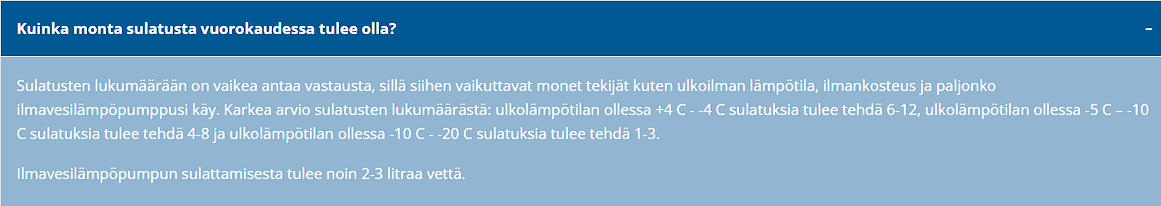

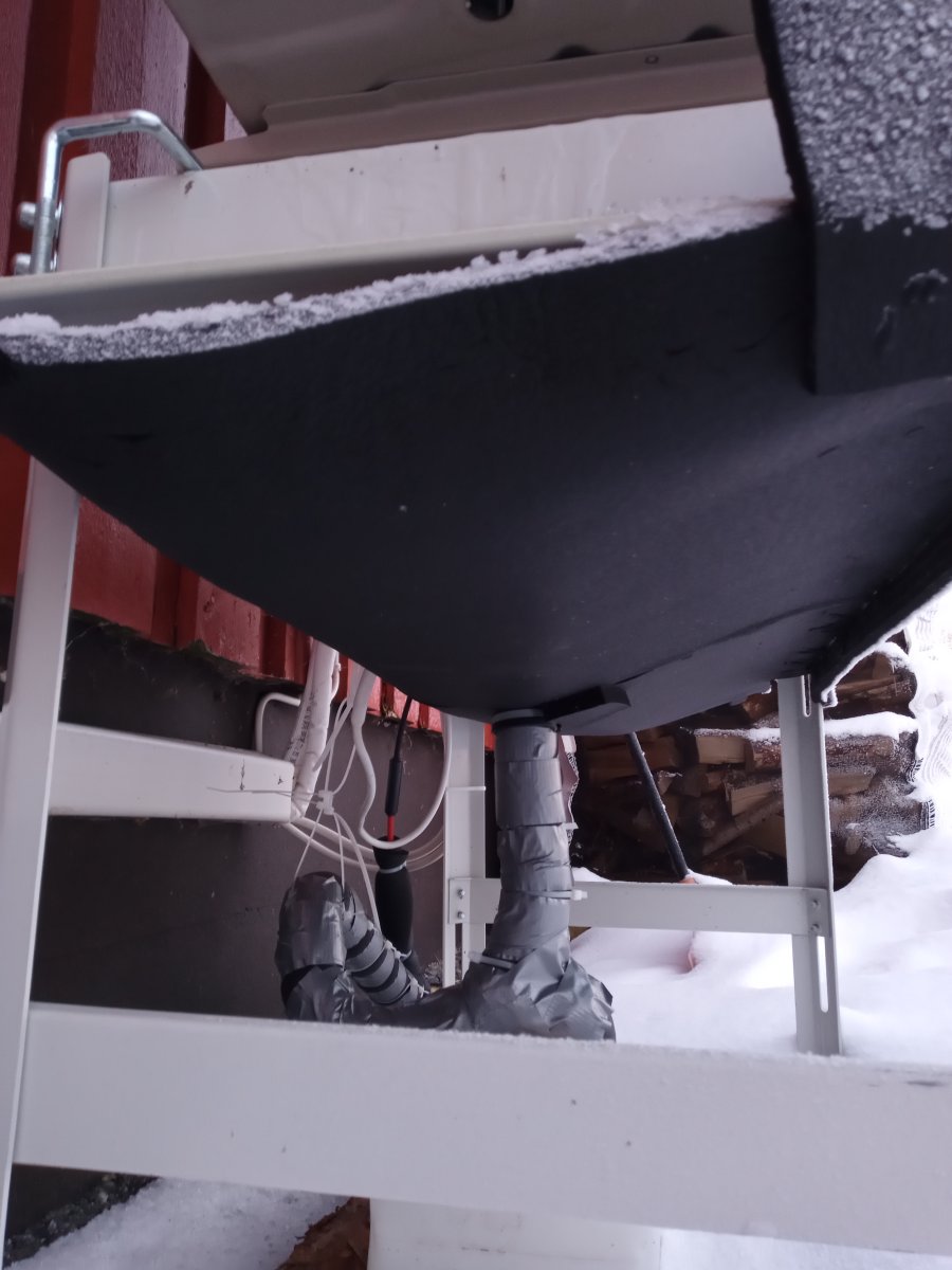

Sulatukseen liittyen, onko joku laittanut solukumia itse laitteen pohjaan kiinni? Sivuja lukiessa moni on lisäillyt L mallisen kaukalon sivuille mutta mietin että pitäisikö sen lisäksi laittaa myös laitteen alle kun sivussa kennon ulkopuolella vähän jääti kovemmilla pakkasilla. Ulkoyksikön vastusta pitää kyllä viimeistään keväällä lattaa paremmin, hieman sinnepäin ollut asennus tehtaalla.
Onko teillä tietoa missä lämpötilassa lopettaa sulattelun? Mietit tätä sillä että laittaisin ohjatun sulatuskaapelin kaukaloon/poistoputkeen mutta mielestäni vastuksen ei tarttis lämmetä kun keli on plussan puolella.
Kiitos vastauksista jo ennakkoon

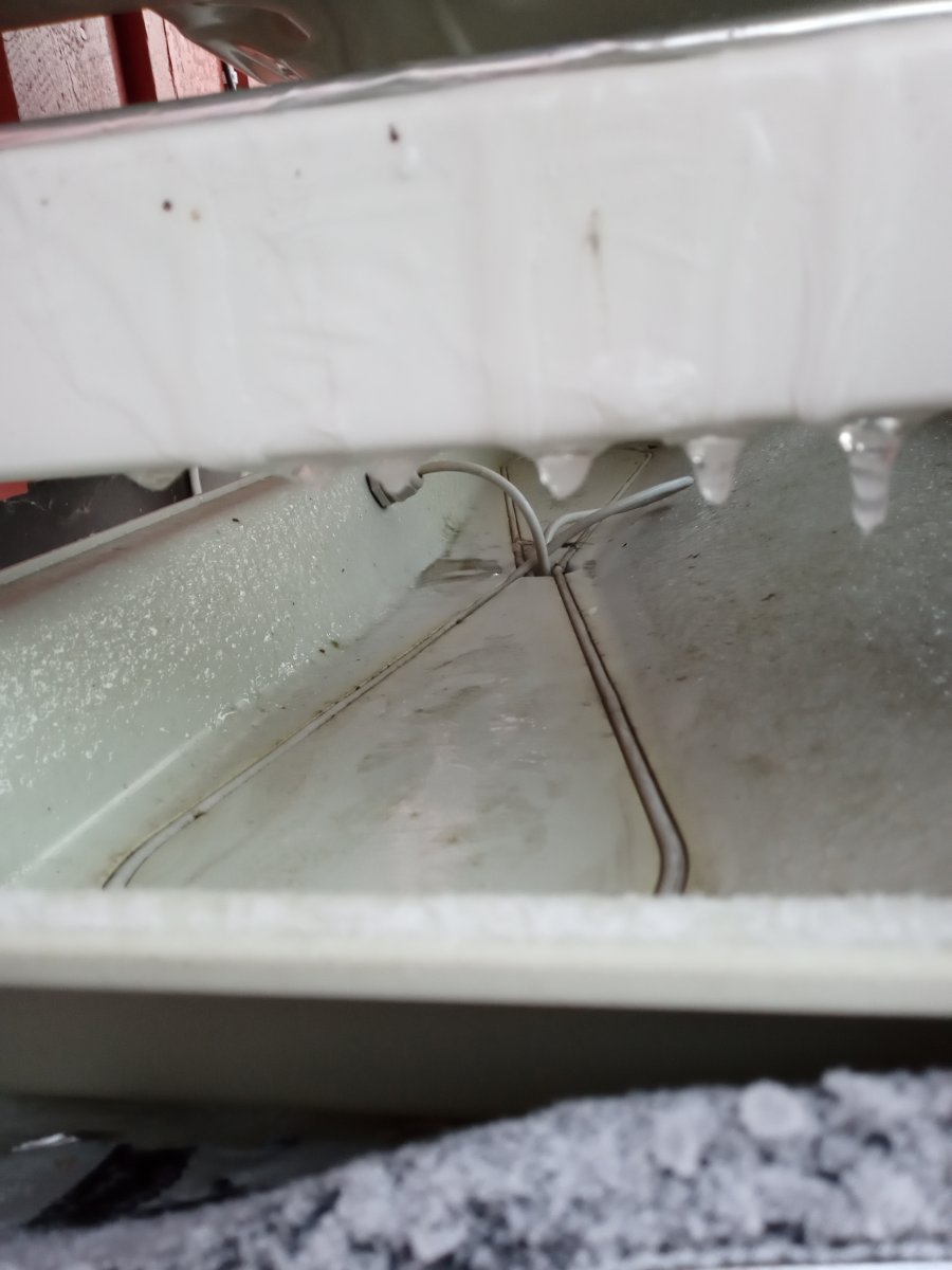

Itsellä on reunoilla eristys kaukalossa, laitteen pohjaan en laittaisi mitään joka saattaisi kerätä jäätä valumavedestä.
Vastus kaukalossa kannattaa ehdottomasti sijoittaa siten, että on tasapuolisesti lämpö altaassa, Kuva piirros hieman niin ja näin ;)
Tuo lämmittää parhaiten allasta.
Tuossa oma kokemukseni sulatuksen toiminnasta

Juu, minä suojasin koko sulatuskaukalon pohjan kauttaaltaan 10mm liimattavalla solukumilevyllä. Pohjan ja solukumin väliin sulatusvastuksen kohdille laitoin vielä alumiinifoliota tehostamaan sulatusvastuksen vaikutusta. Nyt -10 asteessa vielä melkein jäätön sulatuskaukalon pohja.

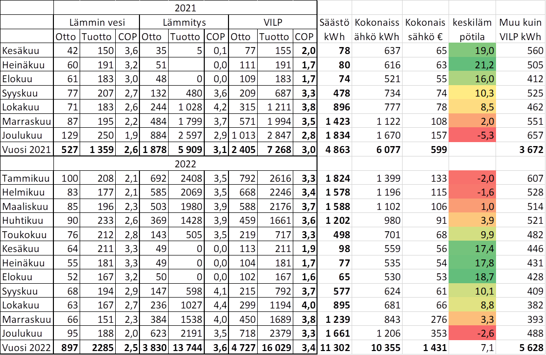

Nyt tuli itsellä 7 kk käyttöä ja luvut ovat mieltä lämmittäviä. Tuolta voitte käydä kurkkaamassa lisää halutessa Oma järjestelmä
Tuossa kuitenkin kuvakaappaus ja lisää sivulla.
Vuonna 2022 kuukaudet 6 - 12 jolloin järjestelmä käytössä, säästöä energiassa on saatu 79,1%, 12 510 kWh ( 2 240 euroa ) verrattuna jos olisi öljylämmitys edelleen käytössä. (energian hinnat (öljy) kyseisen kuukauden voimassaolevia hintoja, sähkön hinta on oma käytössä oleva)
Tuo 12 510 kWh säästö on sinänsä silmään pistävä, sillä itsellä ollut 1500 litran öljysäiliö ja tilauskerta on aina ollut n. 1300 litraa. Eli tuossa aikajaksolla yksi öljytäyttö tähän mennessä säästetty.
Jos loppu 5 kk menee samoin, kulutus on hyvässälykyssä alta 8 000 kWh. 180 m2 lämmitettävää alaa 2 eri rakennusta ja rakennusten väli n. 15 m.

Itellä ollu Mitsu vasta rapiat 2kk ja lämmityksen COP on varsin hyvä, siis samaa luokkaa kuin täällä raportoidut, mutta käyttöveden COP on vain 1.1-1.2 luokkaa vaikka mylly on nyt ECO asetuksella ja pyynti vain 48 hystereesillä 5 astetta. Onkohan tämä joku mittaustavasta johtuva pessimistinen lukema vai jotakin muuta?

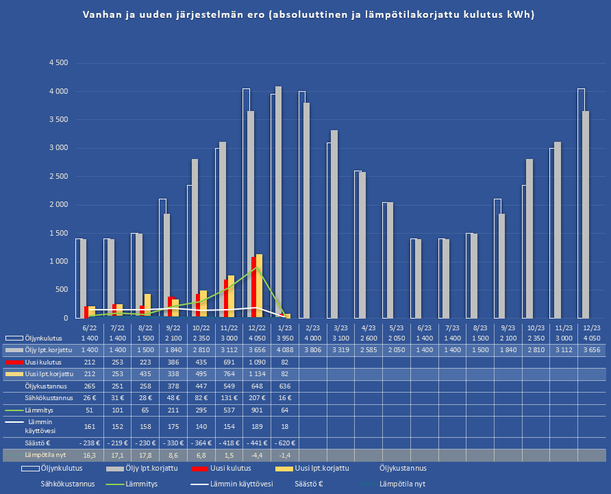

Ensimmäinen kokonainen kalenterivuosi täynnä. Talo on 1999 rakennettu lisäeristämätön hirsitalo. Käsin veistetty ja pellavalla tilkitty, vinot sisäkatot, ei siis mikään matalaenergiatalo. Asuinpinta-ala alakerrassa n 100 m2 ja parvella n 40 m2 joka osin matalampaa tilaa. Alhaalla joka paikassa lattialämmitys, ylhäällä ei mitään. Lisäksi lämmin varasto n 5 m2 ja siellä sähköpatteri (vanha pannuhuone). Isohko vuolukivitakka on keskellä tupaa.
Ecodan mitoitettiin korvaamaan n 2500 l öljyä. Asuin tässä alle vuoden, ennen kuin lämmitys vaihtui. Eli ihan tarkkaan en tuota öljyn kulutusta tiennyt.
Käyttövesikierron laitoin lyhyen kokeilun jälkeen kokonaan pois ja sulun kiinni. Ajastinta siinä kokeilin, mutta ei toimi. Ilmeisesti kiertoputken kautta tulee kylmää vettä sekaan, niin ettei lämmintä tule tarpeeksi kun kiertovesipumppu on kiinni. Kaikki käyttövesi lämpiää pumpulla, eikä lämmin vesi ole koskaan loppunut. Varaajan pyynti on 47 astetta. Legionella kuumennus 2 viikon välein. Asukkaita on 2-5 ja sijainti Kanta-Hämeessä. Sähkösauna käytössä n kerran viikossa. Sisälämpötilan pyynti 20.
Ecodani on mielestäni selviytynyt urakasta hyvin. Ainostaan 2021 vuoden joulukuussa näin vastuksen kuvan vilahtavan ruudussa. Pakkasta taisi olla n 21 silloin.
Vuoden 2022 kulutukset laitteen mittaamina:
Kaikki lämmitys 5486 kwh tuotettu 16025 kwh
Lämmin vesi 884 kwh tuotettu 1973 kwh
Lämmitys 4601 kwh tuotettu 14051 kwh
Talon kokonaissähkönkulutus 10140 kwh
Takassa on poltettu n 2,5 pinokuutiota sekapuuta.
Eli hyvin on tuo 80 sarjan pumppu riittänyt, vaikka foorumia lukiessa on miettinyt olisiko pykälää isompi laite ollut parempi. Hintaeroa noilla oli silloin n 1500€ ja ne olisi tarkoitus käyttää ilmalämpöpumpun uusintaan. Sitä on käytetty vain kesäisin viilennykseen. Tosi kylmillä keleillä uudesta saisi lisää tukilämmitystä ja olisi muutenkin hyvä olla varalla.

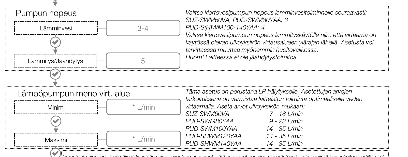

hello, vkonloppuna tuli katsottua pumpun asetuksia. Mitkä arvot teillä on pumpun nopeutena & lämpöpumpun meno virt. alueena (ks kuva)?
Mulla on Lämmminvesi 5 ja lämmitys 3 & virt. alueena toi 9-23 l/min. Tässä vaan mietin et pitäiskö pumpun osalta päivittää noihin suosituksiin?
Tuo Lämminvesi kannattaisi tiputta suositukseen (3). Onko tuo Lämmityksen 3 nopeus nyt suosituksen mukainen?
katso liitettä 83884
Lämminvesi ollut aina 3 juuri tuon dokumentin suosituksen mukaan.
Lämmityksessä ollut 5, jolla virtaus ollut 21L/min kun sihti puhtaana. Pari viikkoa sitten tuli testimielessä pudotettua nopeuteen 3 (17L/min), jotta saa vähän isomman eron meno- ja tuloveden välille. 5:lla ero oli 3-4 astetta ja 3:lla 5-7. Jostain olen saanut käsityksen, että n.7 asteen ero olisi hyvä. Joku saa korjata jos parempaa tietoa.
Varmasti toteutuksesta riippuvainen. Itse tiputin lämmityksessä kakkoselle että sain vilpin perässä olevaan 200L puskuriin paremmin veden kerrostumaan. Puskurin perässä on lisä lämpötila-anturit jotka on näyttäneet 6-8 asteen eroa menon ja tulon välillä
Otila
Tiputin just kolmoseen. Lämmitystä nyt vielä arvuuttelen. Annanko olla 3 vai nostanko 5. Ajatuksia?

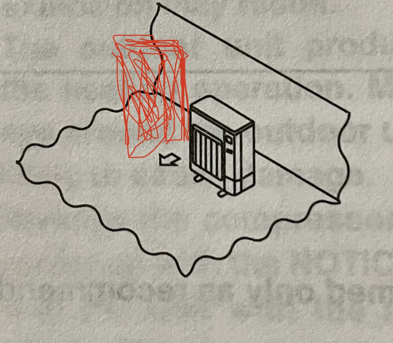

Mietin tuota hiljainen tila asetusta, onko kenelläkään käytössä? Miten vaikuttaa tuottoon ja tehoon?
Tällä hetkellä puhaltimen ääni kuulu hyvin selvästi kun pumppu on varaston seinällä ja puhaltaa makuuhuoneiden suuntaisesti.
Kädellä testaamalla olen huomannut että potkurin tuottama ilmavirta/ääni lähtee noin 45 asteen kulmassa pumpusta katsottuna eli aika tavalla suoraan talon seinääkohden.
Toinen vaihtoehto olisi tehdä suojaseinä jolla saataisiin pumpun tuottama hurina ehkä ohjattua pois talosta. Tätä en ole vielä testannut miten iso seinän pitäisi olla ja paljon sen pitäisi olla pumpun etupuolella. Helpompaa olisi jos pelkällä asetuksen vaihtamisella selviäisi

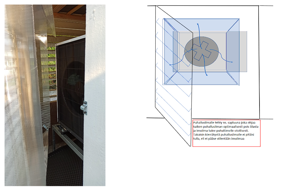

Lasse_r
Kuva huono mutta toivottavasti auttaa hahmottamaan ajatustani. Eli pumpun viereen, esim niin että pumpusta jää tyhjää 25cm tulisi seinä jolla ohjataan ääntä kääntymään poispäin talosta. Mielestäni tämä yksi seinä ei häiritse ulkoyksikön ilmansaantia kun laitan sen vain riittävän etäälle koneesta
Jos jollain on tiedossa minimietäisyyksiä niin mielellään saisi jakaa
petrikov
katso liitettä 84060
Jos tuohon sivulle laitat, niin ei pitäisi olla ongelmaa. Itse olen ohjannut puhallusilman neljältä sivulta ja toimii hyvin, tosin en äänen takia vaan niin, ettei tuo puhallusilma (kylmä) pääse takaisin kiertoon. Ulkoyksikko ulkovarastossa. Tuolta voi katsoa http://energia.arkku.net//omajarjestelma.html

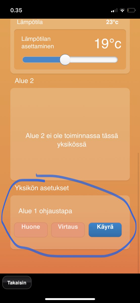

Nyt kuitenkin sähkösopimus muutttui muotoon pörssisähkö. Olen pyrkinyt ”optimoimaan” lämmitystä siten, että laite ajaisi 24c ylilämpöä yöllä 02:00-06:15 ja sen jälkeen lämmitäisi vettä puolisen tuntia 06:45 saakka. Idea olisi, että pumppu huilaisi sitten mahdollisimman pitkälle päivään kunhan lämpötila ei laske alle asetetun 19c. Hysteeri on vakio. Pumppu ei tunnu kuitenkaan ottavan ajastusta vastaan vaan tekee mitä ennenkin. Mistähän tämä voisi johtua?
Pitääkö MEL-Cloudin ajastusvalikossa muuttaa ohjaustapa ajastuksien ajaksi ”käyrä” —> ”huone”-valintaan? Jos pitää niin tämän luulisi sekoittavan tuon käyräohjauksen profiilin - vai onko näin?
Toinen kysymys liittyy huoneohjaukseen: Myyjällä ei ollut huoneohjainta, vaan se saapuu kun niitä saa. Nyt kuitenkin on mahdollista ajaa pumppua myös huoneohjauksella. Mistähän antureista laite onkii lämpötilan? Minulla on myös Mitsun ILP jonka lämpötilat näyttäisivät olevan aina asteen tai puolitoista VILPin ilmoittamia matalampia. Puskurivaraajan kyljessä on joku ”tempeture sensor”, joten olen käsittänyt että lämpötila voisi olla se varaajan anturin lämpötila teknisessä tilassa aivan sisäyksikön kyljessä.
Kiitokset vastauksista ennakkoon!
Käyrän kanssa tavoitelämpö on vain on/off kytkin ts. jos huonelämpö on matalampi kuin tavoite => lämmitetään, jos korkeampi => ei lämmitetä. Lähtevän veden lämpötilaan tuo ei vaikuta mitenkään eli jos pakkasen takia kone käy koko ajan muutenkin, niin mitään lisälämpöä ei tuolla ajastuksella tule, koska käyrä pysyy samana.

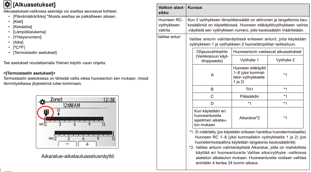

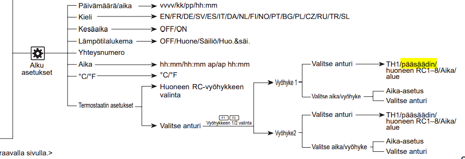

Ns. vakioanturi huonelämmölle on siinä sisäyksikön kyljessä olevan ohjauspaneelin yhteydessä eli saa aika lailla varmasti korkeampia sisälämpötiloja, jos ja kun laite on käytössä. Ohjauspanelin voisi vetää myös pidemmillä piuhoilla erilleen sisäyksiköstä, mutta tuo ei liene omatoimisesti suositeltavaa.
Aika hankala siis käyttää tuota huoneohjausta fiksusti kunnes saat sen erillisen huoneohjaimen. Kai sillä kuitenkin voi sitä ylilämpöä tehdä yöllä, jos laittaa tarpeeksi korkean tavoitelämmön ja huonetilan käyrän sijaan tuolle ajanjaksolle. Kannattaa kuitenkin varmistaa, että varsinkin maksimi sallittu menoveden lämpötila on jokin järkevä lattialämmölle eikä esim. 60C.

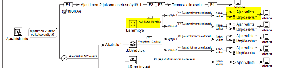

Tuossa saattaa olla väliaikainen ratkaisu.
1. Valitset termostaatin asetuksista T1 sijaan MR (pääsäädin) jonka jälkeen ajastuksesta annat lämpötilan valitsemallesi ajalle 02.00 esim. 30 astetta (tai mitä oletat sisäyksikkötilassa olevan lämpötilan ja sitä hieman korkeampi) ja 6.15 esim. 20 jolloin lämmitys lopetetaan (jos pääsäätimen lämpötila on korkeampi. Oletettavasti tässä voi olla kaikki, käyrä, virtaus ja tilan lämpötilamoodi käytössä. Jos tuo tilan moodi on, niin tuo yrittää hakea tuota 30:ä astetta aikajaksolla, ja on tärkeää, että olet antanut max veden lämpötilan. Kokeilisin käyrä tai virtauslämpötilalla.
2. Valitset käyrä tai virtauslämpötilan ja ajastuksesta määrität ajan jolloin laite saa lämmittää esim. tuo 02 - 6.15. Huomaa kuitenkin, että tuolloin ei päde tuo 19 asteen minimihuone lämpötila silä jos olet estänyt lämmityksen, se ei lämmitä.
Itse en ole näitä kokeillut, vaan melcloudista teen asetukset.
Reperei
Oletan, että viitaat @Klapi :n tapaukseen. Käyrä ja virtauslämpö ovat vähän huonoja vaihtoehtoja tuolle halutulle ylilämmitysjaksolle, koska
a) käyrä on viestin perusteella käytössä muutenkin eli sitä tuskin halutaan muuttaa joka päivä käsin tuota ajanjaksoa varten (käyriä ei voi määrittää useita ja vaihdella ajastuksella) ja
b) virtaustila ei huomioi ulkolämpötilaa vaan on aina vakio, joten sitäkin pitäisi itse aina käpistellä. Tietty jos tuohon virtaukseen laittaa vaikka 40C aina käyttöön, niin sen luulisi riittävän ylilämmitykseen suurimman osan ajasta, mutta voi olla taas monena päivänä liikaa ts. COP kärsii turhaan ja voi tulla turhankin kuuma sisälle.
Ajastetulla huonetilalla ei tarvitse itse murehtia siitä menoveden lämmön asetuksesta kunhan menoveden rajat on asetettu kohdalleen. Sopivan tavoitehuonelämmön löytäminen voi vaatia kokeilua, kun käytössä ei ole vielä sitä erillistä huoneohjainta. Sen kanssa onkin sitten helpompi homma. Laite koittaa sitten itse saavuttaa sen tavoitelämmön enemmän tai vähemmän optimilla käynnillä.
petrikov
Nyt olikin kyse tilapäisestä ratkaisusta. Käyrä on jo käytössä toki, mutta hyvin voi käytössä olevan käyrän suuntaissiirtoa tai muokata uuden käyrän vaikka 2 - 3 astetta korkeammaksi. Tuo ajaa silloin ylilämpöä tuolle valitsemalle ajalle ja voit vielä toisenkin ajan antaa esim. illalle jolloin on mahdollista lisälämmittää. Tuota muokkausta tarvii vain kerran tehdä tässä tapauksessa. Siis tuohan on voimassa niinkauan kun otat pois, kunnes kaukosaadin tulee. Siis tarkoitushan on, että lämmitys lopetetaan 6.15.
Tuo virtauslämpötila on aina kiinteä mihin sen asetat, kyllä. Tuon kun asettaa esim. 37 (itellä 33 - 20:ssä) voi huoleti puskea tuon haluamasi aikajakson menemään, takuulla lattiat lämpiää. Jos tarvii myös illalla lämmittää se on mahdollista myös toisella ajastuksella.
En ole kokeillut pystyykö melcloudilla pääsäätimellä tehtyä käyrää/virtausta muuttaan vaan pitääkö se olla tehtynä sillä. Kuitenkin jos väliaikaisesti tuota haluat niin siinä on vaihtoehtoja.
Jos ite haluaa nopeammin nuo puuttuvat niin tuolla olis. väittävät olevan varastossa molemmat säädin ja vastaanotin https://www.klimaworld.com/mitsubishi-funkfernbedienung-par-wt50r-e.html
Reperei
Kuten sanoin, niin ongelmahan tuon käyrän muokkaamisessa on se, että se ajaa sitä ylilämpöä sitten jatkuvasti, kun se sama käyrä on käytössä koko ajan. Myös silloin, kun sitä ylilämpöä ei haluta tehdä. Melcloudissa ei voi sitä ajastuksella muuttaa.
Ja virtauslämmössä on tosiaan se vika, että se valittu lähtevä lämpö sitten on mikä on, ulkolämpötilasta huolimatta. Eikä melcloudissa voi sitäkään säätää.
Väliaikaisenakin ratkaisuna ennemmin ajastaisin tuon huonetilan, jos mahdollista ts. jos se sisäyksikön anturin lämpö on edes jossain suhteessa talon muiden tilojen lämpöön. Toisella sijalla sitten tuo virtauslämpö jollain sopivan korkealla kiinteällä menoveden lämmöllä. Ylilämmön ajastuksen ulkopuolella sitten ajellaan normaalisti ihan sillä tavallisella käyrällä.
