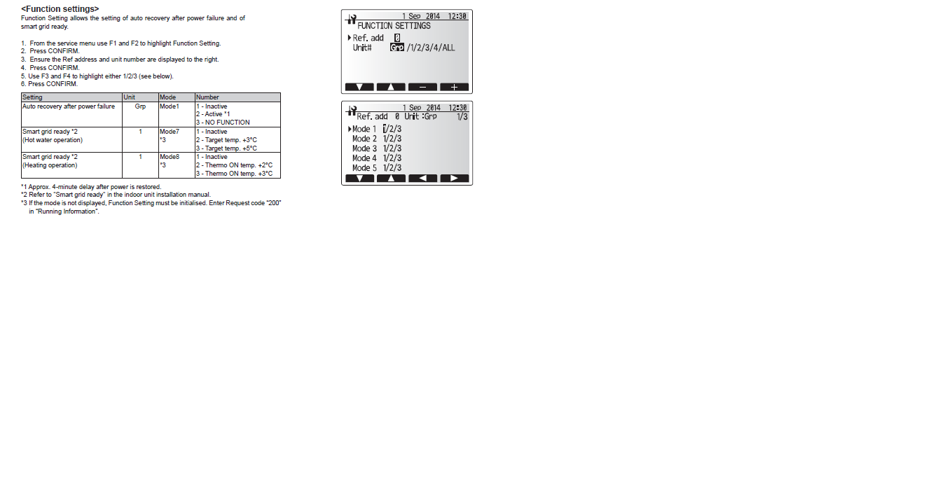

Joo, voin laittaa, mutta menee ainakin lämmityksen osalta syksyyn. Pörssisähkön hinnalla on tarkoitus ohjata, Home assistantilla. Foorumilta löytyy parikin vaihtoehtoa, Pörssäri ja Spot_price, en oikein vielä tiedä kumman ottaisi käyttöön, molemmat on kokeilussa.
Käyttöasetukset valikosta löytyy. Voi valita +3 tai +5 astetta
Näytä liitetiedosto 86925
EDIT: Ne älyverkkotoiminnot täytyy ottaa käyttöön tuolta käyttöasetuksista, muuten ei toimi.
EDIT2: Onkin Toiminta-asetukset tuo valikko suomeksi

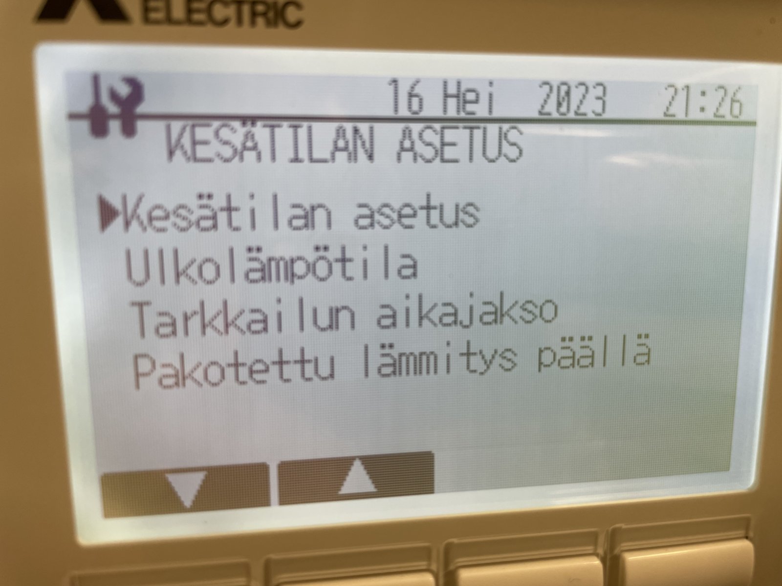

Onko tässä ryhmässä kesätilaa jollain päällä, jos on niin minkälaisilla asetusarvoilla? Käyrällä siis itse ajan ja tällä hetkellä tekee +10asteessa +26 lattiaan ja +20 niin +20lattiaan. Pitäisikö myös käyrää muokata?
Itse mietin että voisiko tämän kautta saada säästöä sähkön kulutuksessa? Kesäkuussa laitteen oman laskurin mukaan olisi mennyt 92kWh lämmitykseen vaikka lämmintä on ollut.

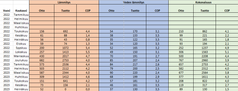

Millasia teillä on ollut kesän aikaan scopit? Pumppu laitettu toukokuussa ja pääasiassa lämpimää käyttövettä tehnyt. Scop on ollut tällä ajalla alle 2,5 kun katsoo koneen näytöltä. Vaikuttaa mielestäni aika huonolta kun on kuitenkin kesä. Toinen kysymys liittyy pattereiden kovaan kohinaan. Ilmattu on useamman kerran mutta silti kuuluu aika kova kohina kun vesi kiertää. Auttaisiko kiertovesipumpun nopeuden laskeminen? Ja mistähän sellainen onnistuu?
Kesä on aina heikompaa aikaa SCOPin osalta, joten ei syytä huoleen. Alla mitä koneen näyttö on minulle antanut viime kuukausien aikana.

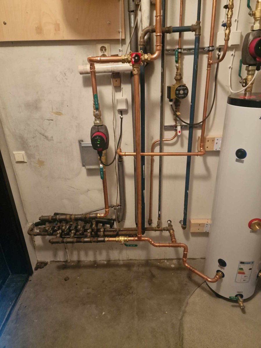

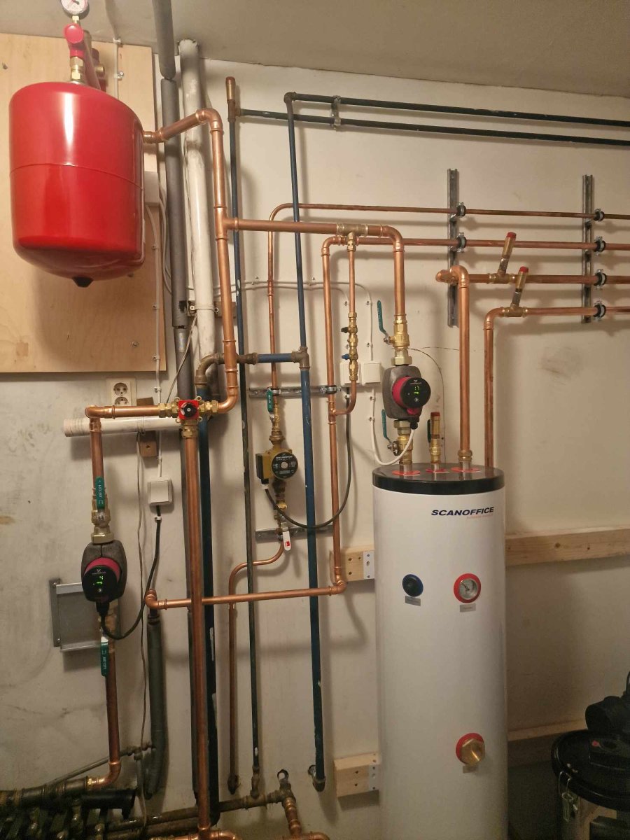

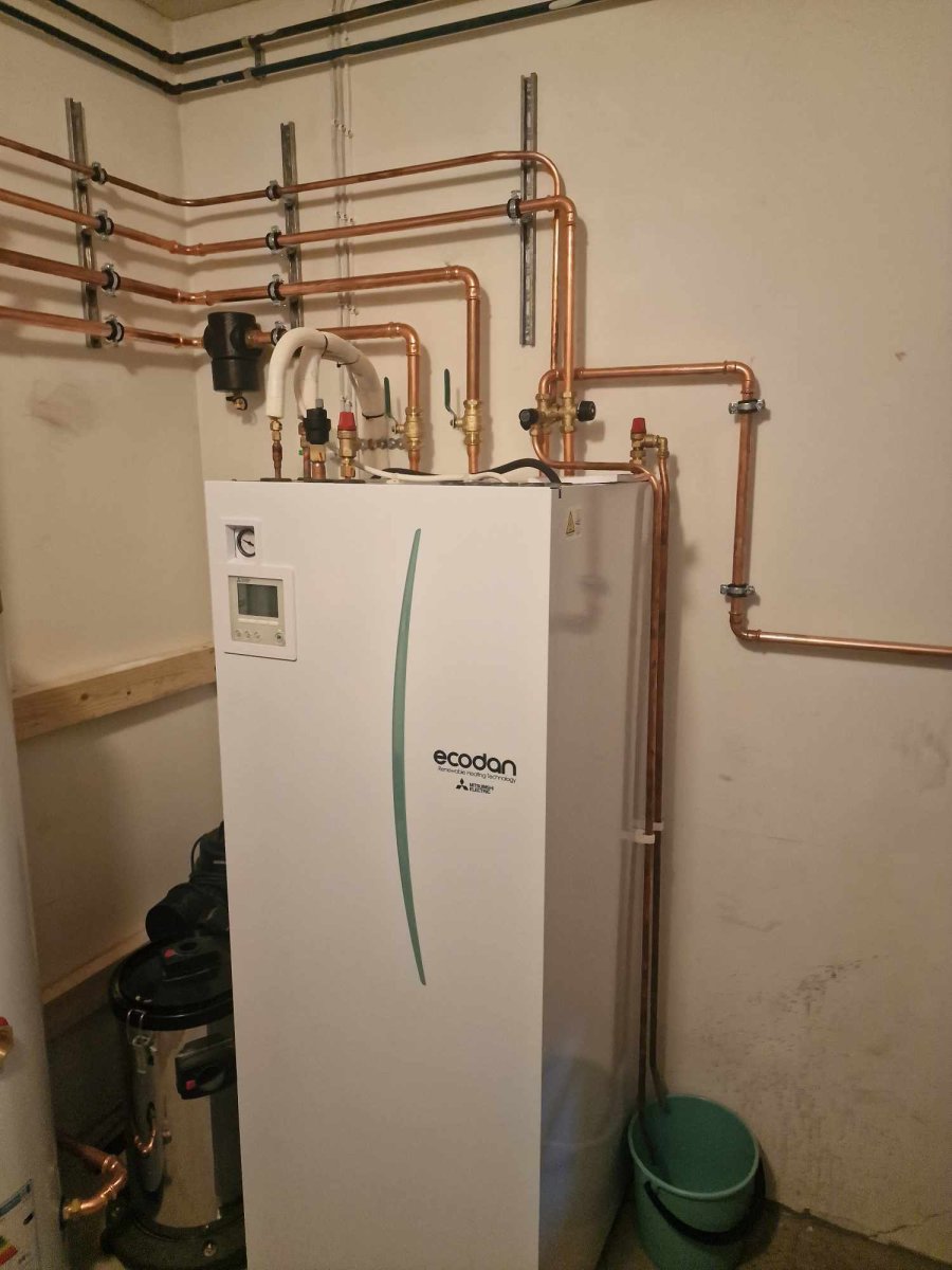

Päivää kaikille. Uusi ko. järjestelmän käyttäjä ilmoittautuu ja olisi pari kysymystä heti alkuunsa. 1993 rakennettu talo jossa oli sähkövastuksilla lämpeevä 3m3 vesisäiliö, tuon tilalle siis tuli tämä Mitsun ecodan 80. Lämmitettävää alaa noin 125m2 ja tuo 90-100l puskurivaraaja on mukana myös. Meillä siis tulee kaikki lämmin vesi tästä pömpelistä, lattialämmitys, seinäpatterit sekä käyttövesi+suihkutilojen ja khh:n lattialämmitykset on samassa. Eli asennettua järjestelmää ohjataan 3 eri pumpulla, 2 grundfosin alpha 1 kiertovesipumppua ja 1 grundfosin käyttövesipumppu. Nyt tullaan sitten niihin kysymyksiin, laitetta ohjataan käyrällä missä on asetukset 50/-30 tällä hetkellä, eli käyttövesi on 50 asteista. Patterien pumppu on 2 nopeudella asteikolla 1-3 ja lattialämmityksen on 1 nopeudella, käyttövesipumpussa ei säätöä ole. järjestelmä oli käynnissä vuorokauden jonka jälkeen nyt ollut kämpässä lämmintä noin 27, eli aivan liikaa. Millaiset asetukset minun kannattaisi laittaa millekin pumpulle ja käyrään että saisin sisälämpötilan 21-22 asteen tietämille. Lattialämmitykselle on vielä erillinen shuntti jonka olen nyt säätänyt melkein nollaan, koska lattiat olivat todella kuumat ja käyrälle olen tällä hetkellä asettanut -6 arvon, eli lämpöjen pitäisi kyllä laskea mutta milloin ???
Patterit hieman suhisee osasta seinissä, olen niitä ilmannut ja säätänyt virtauksia. Näenkö jostain kuinka kuumaa vettä se milläkin hetkellä työntää pattereille ja lattialle ?
Meillä on vielä keskellä kämppää suht iso varaava takka jota on myös tarkoitus käyttää kylmemmillä keleillä päivittäin tai ainakin joka toinen päivä, mutta mitähän sitten taas tapahtuu lämmöille, paistuuko sisällä ? Lisäksi löytyy vanha ilp, mutta siitä nyt ei paljon iloa enää lämmityskäytössä ole, ainakaan energiatehokkaasti.
Paljon asiaa ja todella sekavasti kirjoitettu mutta toivottavasti joku saa kiinni mitä tarkoitan ja mitä minun kannattaisi tehdä.
Lisäksi, ulkoyksikkö käy melko tiuhaan ja välillä voimakkaastikin, onko se normaalia vaikka lämmintä ulkona vielä +7. Käyttövesi on asetettu tällä hetkellä EKO asetukselle.
Tuossa vielä muutama kuva sisäyksikön ym. toteutuksesta.
