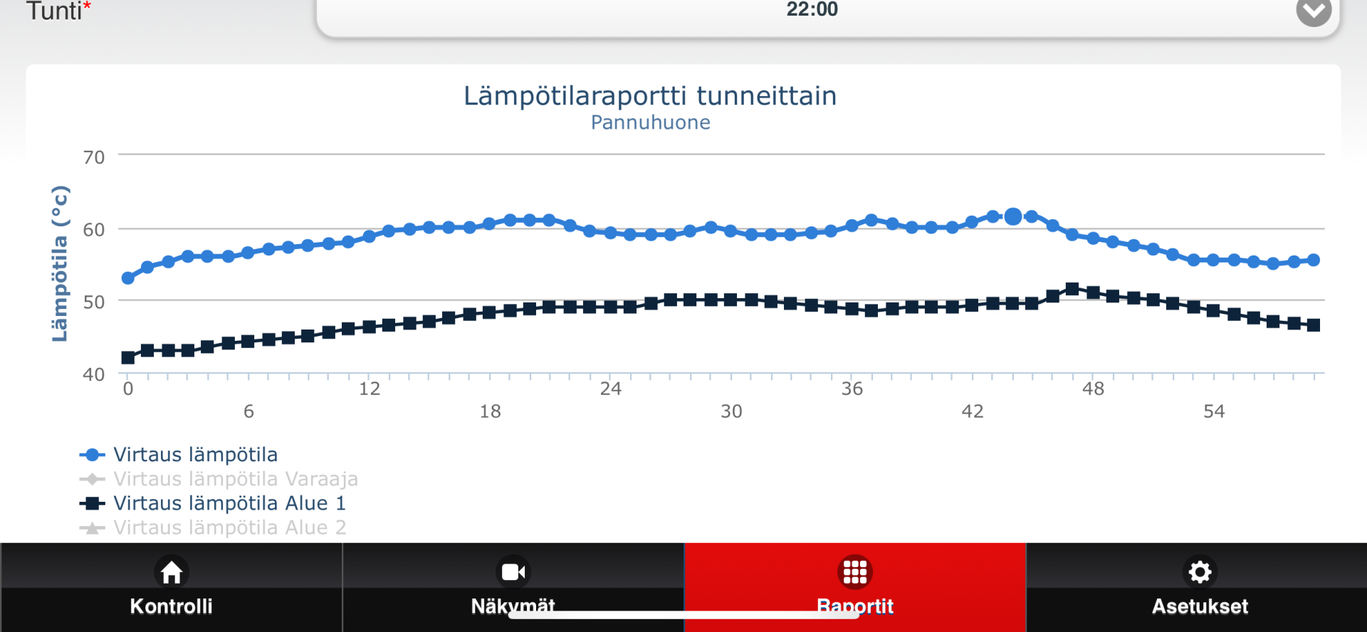

Mutta jos se toimisi käyrän kanssa ilman sitä auto adaptive -toimintoa, niin eikös sen pitäisi syöttää aika tasaisesti sitä käyrän mukaista menovettä lattiaan? Lattialämmityspuolen pyynti 22C ja nyt siellä on 21,5C. Viimeisen tunnin ajalta näyttää MELCloudin tiedot lattialämmityspuolen menovedestä tältä:
Ulkolämpötila ei ole ainakaan noin paljoa heilahdellut niin jotenkin tuntuu että tossa olisi sittenkin jotain älyä mukana. En ole koskenut niihin default-asetuksiin ollenkaan, jossa määritellään mm. auto adaptive-toiminnon "thermo diff" asetuksia jne. Todennäköisesti olen kuitenkin väärässä ja tämä menee käyrän perusteella mutta harmillisen vähän on mitään dokumentaatiota saatavilla.
Näytä liitetiedosto 90028
Aika tasaistahan tuossa on, että ei kyllä pysty sanomaan, ettei menisi käyrän mukaan. Nuo pomput on niin lyhyitä, että ei siinä ehdi huonelämpöjä haistelemaan vaan todennäköisesti johtuvat esim. syötön lämmön vaihtelusta, jota joutuu sitten tuo vyöhyke säätämään.

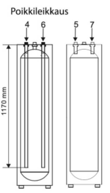

Meillä myös tuo scanoffice 90l puskurivaraaja. Onko tuo todettu toimivaksi varaajaksi yhden vyöhykkeen VILP lattialämmitys käytössä neliputkisena? Meillä ei puskurivaraajassa ole Ecodanin ohjaukseen vaikuttavia antureita. Sen sijaan, Flow (lattialämmitysvesikierto) ja Return (lattialämmitys vesikierto paluu) lämpötila-anturit ovat ne vakiot Ecodan sisäyksikön sisällä.
Mietin lähinnä, että missä määrin yhtä yhtenäistä vesitilaa olevan puskurivaraajan sisällä lattialämmityspiiriin menevä lämmin vesi kulkeutuu lattiapiiristä sisäyksikölle palaavan, taloa lämmittäneen, veden kanssa? Vastaavasti lattiakierrosta palannut viileä vesi kulkeutuu jossain määrin lattialämmityspiiriin "taloa lämmittämään". Käsittääkseni tuossa edm kiertoja erottaa ainoastaan se, että lattialämmityspiiriin menevä lämmin vesi (flow) johdetaan puskurisäiliön yläosaan (IN) ja samalta korkeudella sijaitsee myös lattialämmitys piiriin vettä syöttävän putken pää (OUT). Paluuveden putkien, IN ja OUT, päät säiliön sisällä sijaitsevat puskurisäiliön alaosassa.
Ylä ja alaosan välissä ei käsittääkseni ole mitään kiertoja erottavaa säiliön osiointilevyä tms.
Edit: lisäsin kuvan ScanOffice puskurivaraajasta. Liitäntöjen 4 ja 6 putkien päät alaosassa, (vasemman puoleinen poikkileikkaus)- ovat lähempänä puskurivaraajan seinäkiinnikkeitä, liitännät 5 ja 7 putkien päät yläosassa (oikean puoleinen poikkileikkaus) - lähempänä yläosan viisarinäyttöistä lämpömittaria.
Ihan hyvin vastaava neliputkisena on ainakin meillä toiminut. Kannattaa varmaan sen verran katsoa, että ei merkittävästi suurempaa virtausta laita tuosta puskurista eteenpäin, että paluuvesi kohtuu hyvin suuntautuu Ecodanin suuntaan. Ts. lattialämmityksen kiertovesipumpun virtaus on suunnilleen samaa luokkaa Ecodanin sisäisen pumpun virtauksen kanssa.

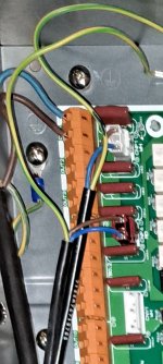

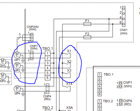

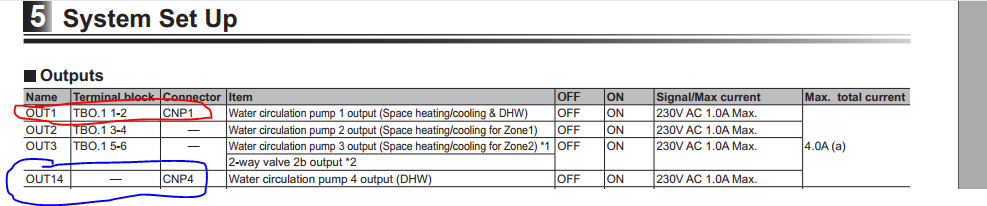

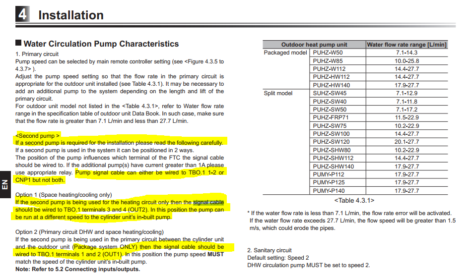

Tarkastelin pumppujen kytkentöjä enkä saannut toteutettua kytkentää täsmäämään asennusohjeen (EHPT20X-MHCW__EHST20_D__C_-MHCW__EHST20C-VM2C_Installation_Manual.pdf) kanssa.
Toteutetusta kytkennästä valokuva piirikortilta. Asennusohjeesta pari kuvaa.
Miksiköhän oranssin liittimen nastoihin 1 ja 2 (TBO1 nastat 1 ja 2, OUT1) on kytketty johtoja, kun ohjeessa sanotaan että samaan aikaan ei voi kytkeä CNP1 liittimeen johtoja. Lisäksi OUT1:seen tulisi kytkeä vain packaged version pumppu, ei split mikä itselläni on.
MJH
Eiköhän se ole vain sen takia kielletty kytkemästä molempiin ettei 1A virta ylity. Itselläni on 2-piirikitti joten 3,4 sekä 5,6 oli jo käytössä niin otin itsekin tuosta 1,2 liittimistä sähkön kiertovesipumpulle, mikä kierrätti vettä puskurisäiliön ja 2-piirikitin välissä, eikä ollut mitään ongelmia. Mutta tuossa sinulla kun on tyhjiä lähtöjä niin ehdottomasti kannattaisi niitä käyttää.
Lattialämmitysvesikierrossa pumppuina Ecodan sisäinen Grundfoss UPM3 15-75 130, missä maksimiteho 60W. Lisäksi puskurivaraajan jälkeen Wilo Yonos PICO 25/1-6 130, 40W. Edelliset kytketty samaan max 1A lähtöön eli liittimet CNP1 ja TBO1 OUT1. Pitäisi 1A riittää.
Lähtöön CNP4 kytketty käyttövesikierron Ecodan sisäinen pumppu Grundfos UPS 15-60 CIL2.
Eri lähdöille erilliset kytkimet kuitenkin (X1, X2 ...jne). ks liite.
En osaa sanoa onko se ollut sitten helpompi kytkeä lattiavesikierron pumput yhden kytkimen taakse maksimivirran 1A ilmeisesti riittäessä, kuin miettiä miten nuo kytkimet X1 ja X2 jne saisi kytkeytymään päälle yhtäaikaa.
Ehkäpä kytkentä on sitten kuitenkin hyväksyttävissä.
Edit: Toisaalta liitteen tyhjien lähtöjen kohdalla merkitty MP2 ja MP3 seuraavasti. Ei liene mitään syytä ettei MP2 ja MP3 pyörisi aina kun myös Ecodan MP1 pyörii.

Jos olisi oma, niin kytkisin kyllä puskurivaraajan jälkeisen pumpun 3,4 liittimiin. Zone 2 pumppu (MP3) ei varmaan pyöri ollenkaan jos ei ole asetettu 2-zone ohjausta päälle. Nyt tuo lattiapiirin pumppukin pyörii aina kun tekee lämmintä vettä vaikka ei lämmitystarvetta olisi, koska sisäisen pumpun on käytävä silloin. Mahdolisesti myös sulatuksen ajaksi osaisi pysähtyä tuo MP2 lähtö.
Hyvä pointti. MP3 ei välttämättä kytkeydy päälle. Ehkä flukella vähän mittailen jännitteitä eri MP lähdöistä sisäyksikön eri toimintovaiheissa.
Edit: MP2 lähtö ainakin sulatuksen ajan päällä (flukella 230v ac mitattu) ellei sitten ole varannut johonkin konkkaan jännitettä.

Jälleen kaivataan apuja. Ecodan R32 järjestelmä, 2-piirikitti, 90l puskurivaraaja.
Olen ihmetellyt jo hetken aikaa huonoja COP-lukemia (juuri ja juuri yli 2 kun lämpötila nollassa, ja nyt -5C cop putoaa alle 2. Kyseessä vanha omakotitalo jossa kaksi lämmitysvyöhykettä, toinen patteripuoli ja toinen lattilämmitys. Patterit jotain vanhoja C11 tyyppisiä.
Tätä foorumia lueskeltuani tarkistin sisäyksiköstä virtausnopeuden joka oli 5-asetuksella 18 l/m. Eli aavistuksen alakanttiin joten putsasin sen sisäyksikön sisällä olevan suodattimen johon tässäkin ketjussa oli ohjevideo. Oli muuten mönjää ja lisäksi joku peukalonpään kokoinen muovipala irronnut jostain. Laite oli pois päältä ja päävirtakatkaisin off-asennossa. Käynnistin laitteen ja muuten toimii normaalisti, mutta nyt näytöllä vilkkuu vasemmalla ylhäällä ”LP”. Googlailun perusteella tarkottaisi ”vääränlaista virtaamaa”, eli alle tai yli asetetun min/max arvon. Asetukset ovat 9 l/m - 23 l/m ja puhidstuksen jälkeen virtaama näyttää olevan juurikin tuo 23. LP vilkkuu vaikka pumpun nopeutta laskee. Mistähän johtuu?
Toinen kysymys liittyy tuohon pumpun virtauslämpötilaan. Ulkona pakkasta -10C ja patteripuolella huonelämpötilapyynti 21C. Virtauslämpötila on jo 60C ja vastuksetkin näyttäisivät olevan mukana pelissä, mutta patteriverkostoon menee 50C vettä ja lattialämmityspuolelle n.35C. Miksi tuossa on 10C eroa? Näytä liitetiedosto 90640
Patteri tuolla huoneessa, jossa tuo langaton huonelämpötila-anturi on, on ylhäältä kuuma mutta alhaalta tosi haalea. Edeltävässä huoneessa patteri kuuma kauttaaltaan. Olisiko tarve ilmaukselle? Termostaatit ovat täysillä kaikkialla mutta tuntuu että patterit lämpenevät paikottain heikosti. Ja kun kerran tavoitelämpötilaa ei saavuteta niin se työntää entistä kuumempaa vettä pattereihin mutta en ymmärrä mikä aiheuttaa tuon eron menoveden lämpötilassa.

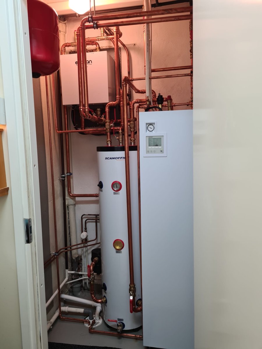

Ekaa kertaa kirjoittelen täällä, tosin tätä ketjua on tullut jo tovi seurattua. Eli sama kone kyseessä, neliöitä patteriverkostossa n. 190. Meidän ratkaisussa tuossa neliputkisessa puskurissa ja menovedessä lämpötilaero on vain asteen, parin luokkaa (voi mennä mittarivirheenkin piikkiin). Esim. nyt la-su vastaisena yönä pakkasta 16 piirua, ja menovesi 39. Huonelämpö 22, vaihteluväli 0,3 astetta tällä "hiotulla" käyrällä. Termarit on käännetty "nupit kaakkoon", paitsi niissä huoneissa (makuu- vaatehuone ym.) Talomme on yksikerroksinen, joten ilmaongelmaa ei ole ollut vuosiin. Lisäksi koneella tehdään vain talon lämmitys patterit (osin kaksilehtiset + 2 konvertteria) sekä pesutilan lattialämmitys patterikierrossa. Taloissamme on varmasti paljonkin eroa, ihmettelin vain koneen lämmittämän veden ja pattereiden lämpötilaeroa. Tosin omassa ratkaisussani Hydroboksin sekä menopuolella olevan pumpun nopeudet ovat aika lähellä toisiaan, luullakseni tuosta johtuu myös tämä pieni ero lämpötilassa puskurin ja menoveden välillä.
Käyttövesi tehdään Akvatermin 2000-litraisessa varaajassa, sen käyttövesivastuksella. Ko. varaaja toimii myös Mitsun varalämmönlähteenä, jonka pysähtyessä Ouman alkaa avata shunttia. Tähän olen ropostellut lämmönjakohuoneen keskukseen releohjaukset Oumanin Exu 800:n jatkoksi, jotka puolestaan kytkevät lisävastukset päälle varaajan pyytäessä lisää lämpöä.
Pitkillä pakkasjaksoilla sitten poltellaan puita lämpökattilassa, joka on yhteydessä kyseiseen Akvatermiin. Käyttövesi tehdään yötariffilla, 3kW:n vastuksella.

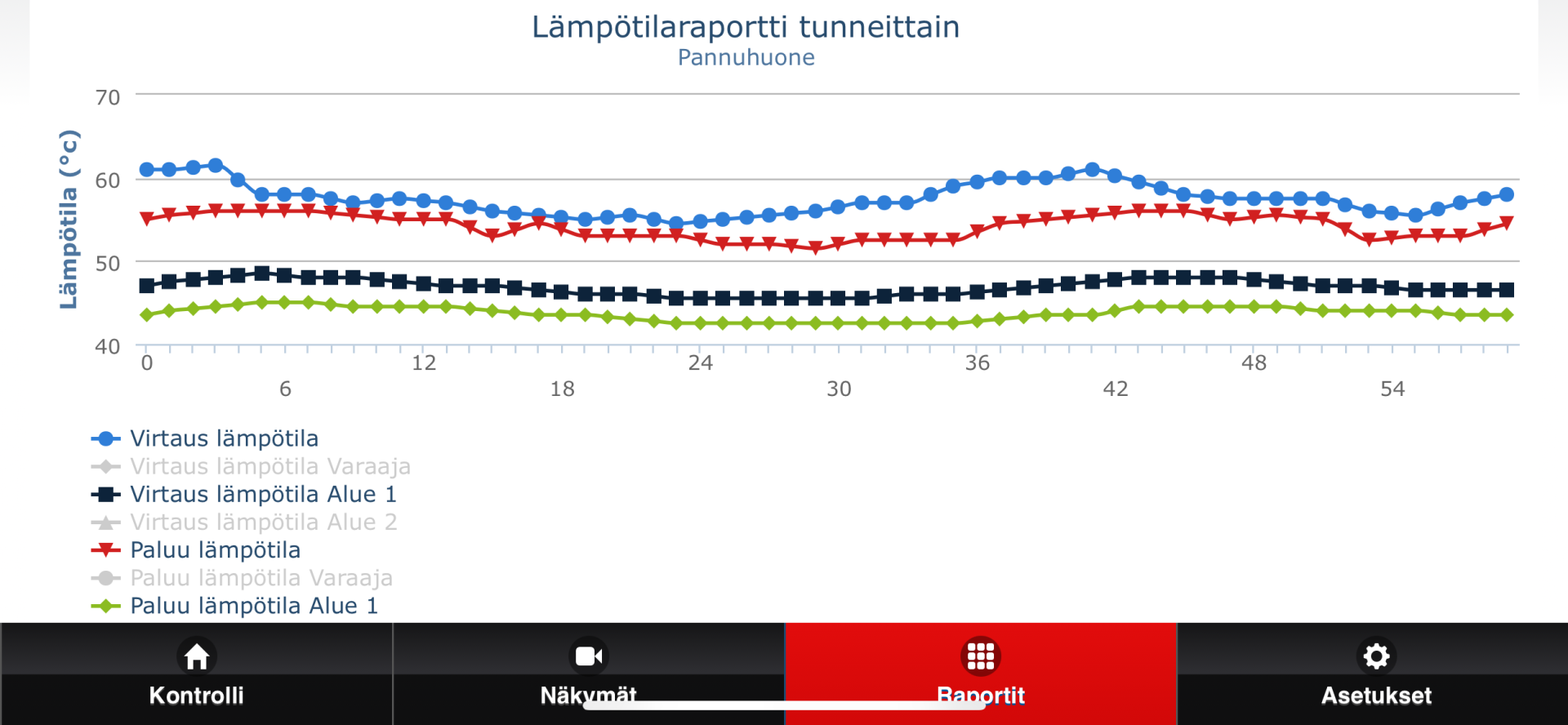

Aamulta melcloudin dataa:
Eli ei ihme että COP 1,5. Pääseekö varaajan viileä vesi jotenkin sekoittumaan pumpusta lähtevän kuuman veden kanssa ennen patterikiertoon siirtymistä? Eli pumppu joutuu kokoajan tekemään vähän ylilämpöä. Tosi hataralla tietopohjalla itse tässä menen joten kaikki vinkit ja ohjeet kuuntelen mielelläni!
waltteri... tuon scanoffice puskurivaraajan päältä lähtee siiis kolme putkea, ei neljä?`Kuvasta en ainakaan erota kuin kolme erillistä putkea mitkä varmasti menevät tuohon puskurivaraajaan...
En löydä kuvasta, mutta onko puskurivaraajan jälkeen kiertovesipumppua? Tarvis kaiketi olla...
Puskurivaraajasta menee putket 2-piiri-kittiin joka on tuossa seinällä niin siellähän on käsittääkseni omat pumput molemmille vyöhykkeille?
Ahaa, olin ymmärtänyt että tuota kutsutaan 4-putkikytkennäksi kun puskurivaraajan alaosassa tulo/meno -putket ja ylhäällä myös kaksi. Tuo puskurivaraajan yläosan keskimmäinen pienempi putki meni muistaakseni paisuntasäiliöön tuolla vasemmalla ylhäällä :hmm:
Olimpa sokea. Itselläni putket puskurivaraajaan (kaikki neljä) tulee yläpuolelta. On tuo sulla toki 4 putkikytkentä. Olen "Scanoffice basic tank 90l" kaaviokuvasta ollut katsovinani että vaikka kaikki neljä putkea minulla onkin kiinnitetty puskurivaraajan yläosaan, kaksi putkea kuitenkin jatkuu puskurivaraajan sisällä säiliön pohja-osaan, joten lämmityspiiriltä saapuva jäähtynyt, taloa lämmittänyt vesi, ei menisi suoraan kiertämään uudelleen lattialämmityskiertoon vaan jatkaisi ensisijaisesti samalla tasolla sijaitsevaan imuputkeen Ecodanin sisälle lämmitettäväksi.
edit: Scanoffice 90l basic tank puskurivaraajan poikkileikkauskuva lisätty
Edit2: Tosiaan mulla 90l basic tank ja sulla 90l (ei basic). Siksi erilaiset putkiliittymät. ks linkki https://scanoffice.fi/tuote/puskurivaraajat/
