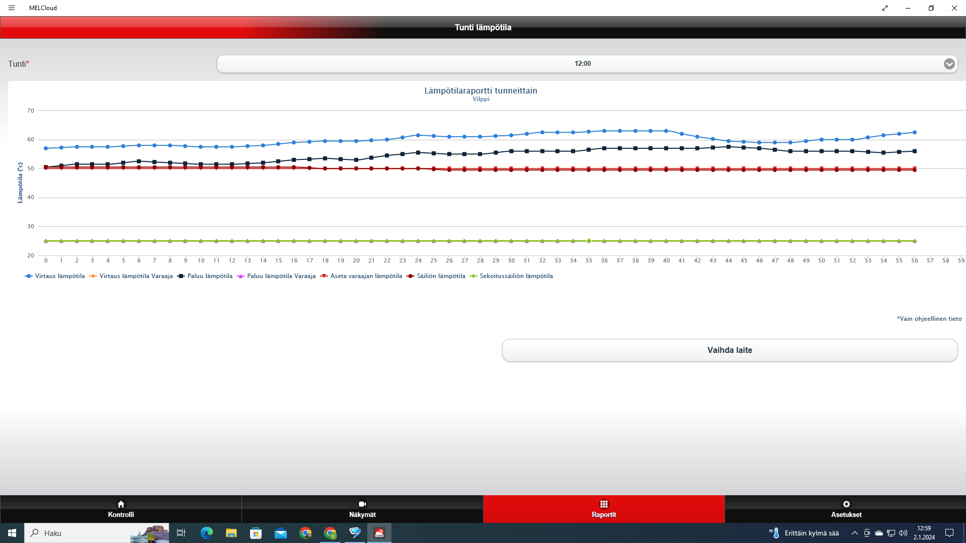

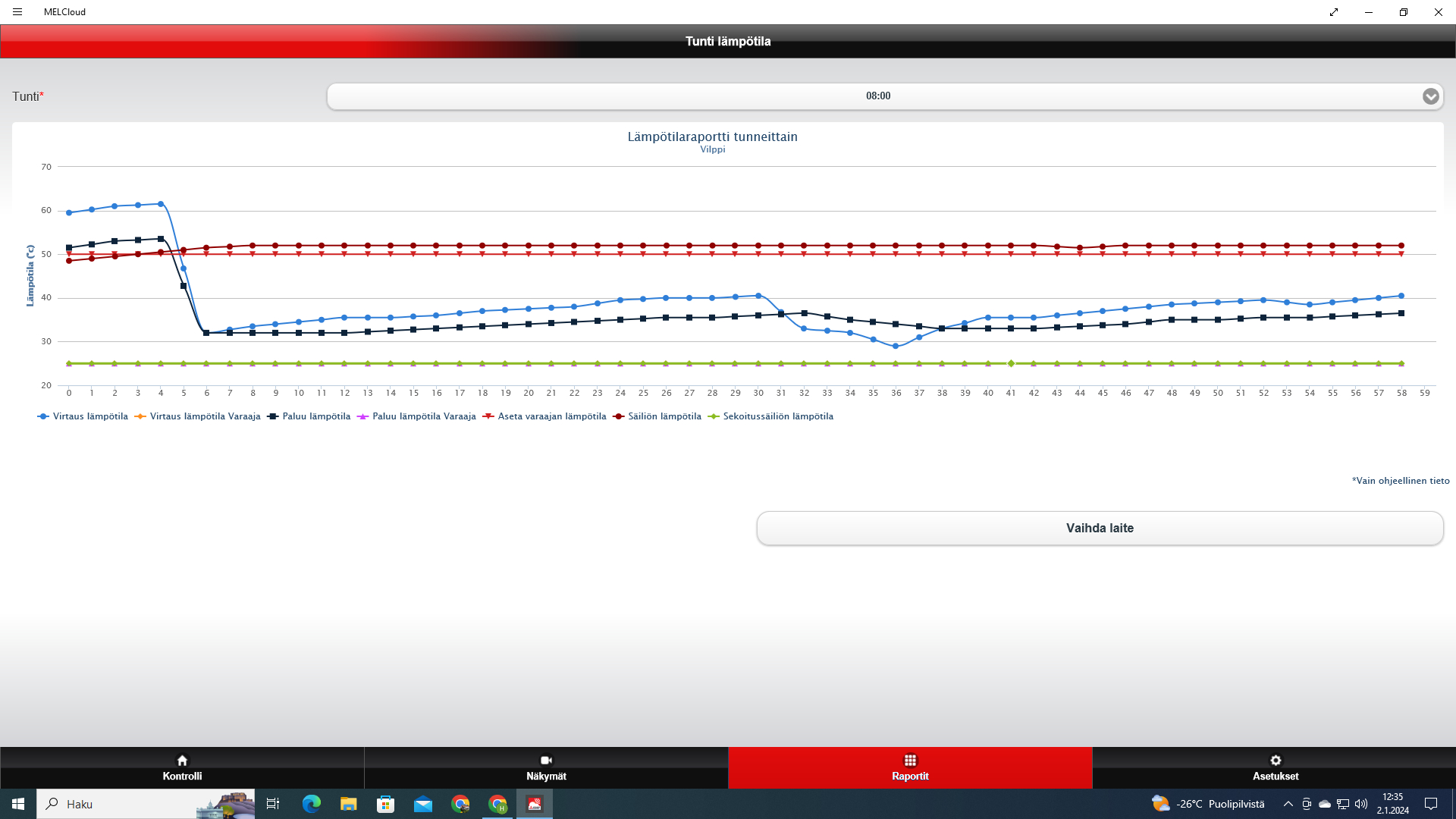

Itsellä oli patteriverkon kanssa myös näitä "pätkimis" ongelmia huonelämpötilaohjauksella ajettaessa. Välillä saattoi käydä pitkiäkin jaksoja niin, että 20min käyntiä, 10min huilia, 20min käyntiä. Vaikka pihalla olisi -10c pakkasta tai nollakeli.
Mutta kun vaihdoin tuon huonelämpötilan ohjaus asetuksen 10minuutista -> 60minuuttiin niin tämän jälkeen on käynyt tasaisesti ja kokoajan(Paluuvesi patteriverkolta n.3-4c viileämpää, kuin meno).
Varmasti toki jossain ulkolämpötilassa tulee vastaan sitten se että ei voi enää tuottaa tarpeeksi vähän lämpöä, niin rupeaa pätkimään uudestaan, mutta se raja lienee jossain ulkolämpötila +10c paikkeilla, tässä vanhassa torpassa.
Onko tässä sitten mitään logiikkaa, että tuon asetuksen muuttaminen vaikutti omalla kohdalla näinkin positiivisesti, niin sitä en osaa sanoa...

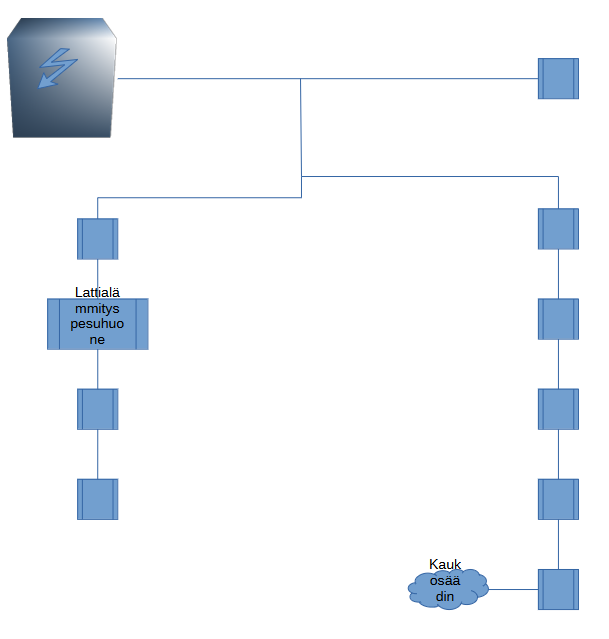

"Mikä se ongelmallinen sivuhaara on, miksi siinä vesi seisoo eikä liiku"
  • Kuvassa se ensimmäinen sivuhaara jossa on vain yksi patteri (putket tulevat katonrajasta patterille, joka on ainoa patteri siinä linjassa). Ja on myös ensimmäinen patteri kiertovesipumpusta laskien.
  • Vesi seisoo sen takia, että siihen haaraan on tullut ilmalukko, joka ei purkaannu laskemalla ilmaa patterista, koska ilma ei ole patterissa vaan patterille menevän/lähtevän putken ylähaarassa jossa ei ole ilmanpoistoventtiiliä. Kun patterin termarin avaa täysille niin patterissa kuuluu vain kohinaa/lorinaa ja kuplimista, eikä vesi kierrä ollenkaan paluuputkeen = ilmalukko.

No viime yönä oli -22 ja silloin kyykkäs, pattereihin ei mennyt kun reilu 30 astetta , aiemmin nousi meno lähemmäksi 60.
Asunto viileni yön aika 22 ... 17 asteeseen.
Scanofficeen yhteyttä- 5v takuu ok. Pojat kävi korjaamassa..

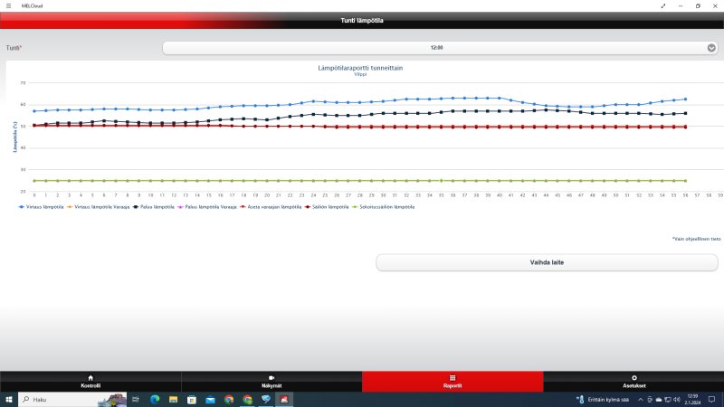

Ja nyt pelaa- aikoinaan asennuksessa oli unohtunut kytkeä ,joku kylmäilma toiminta?
Menokin nousee mukavasti yli 60, asentajat säätivät niin että -23 jauhaa kone , sitten vastuksia peliin.
Pari kuvaa aamulta ja korjauksen jälkeen.
