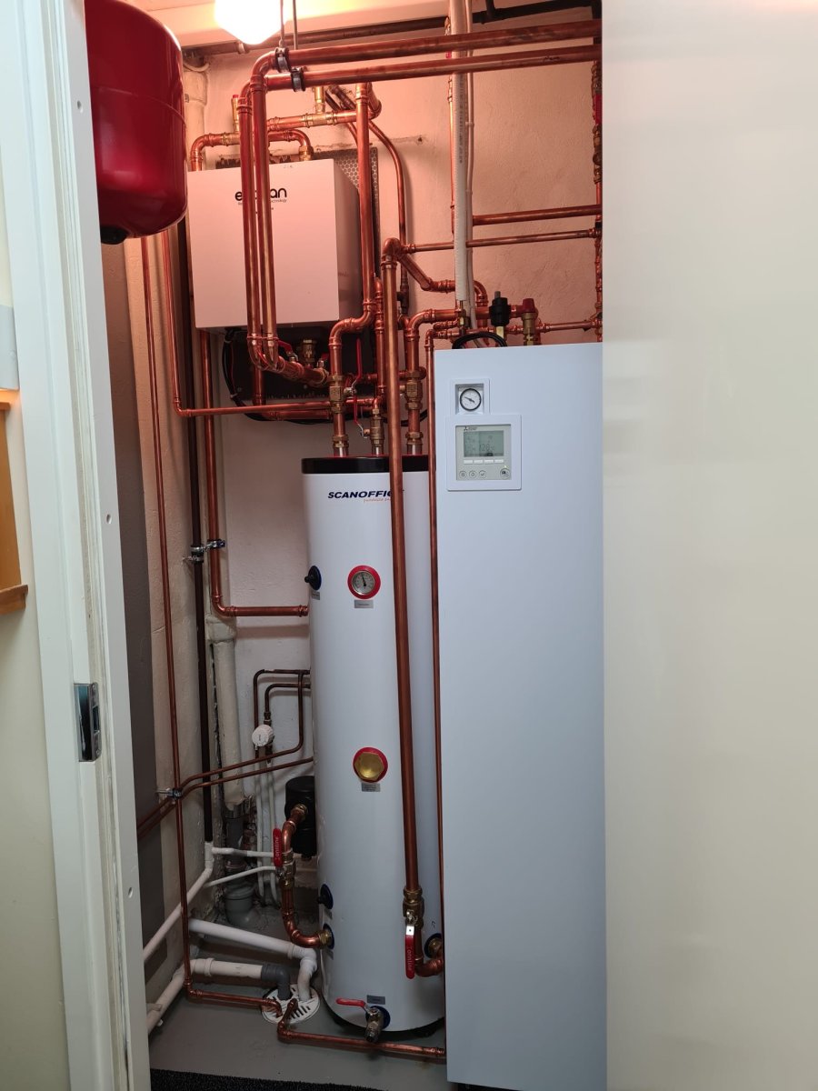

Kyseessä on vanhempieni omakotitalo ja ehdin jo lähteä sieltä joten testailut jäävät seuraavaan kertaan. MelCloudin lukemien perusteella puhdistuksella ei ollut vaikutusta virtauslämpötilaan. Ja käsittääkseni kyse 4-putkisesta kytkennästä. Liian vähän näistä ymmärrän.
Näytä liitetiedosto 90733

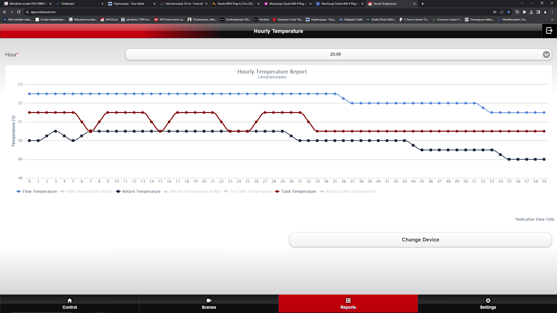

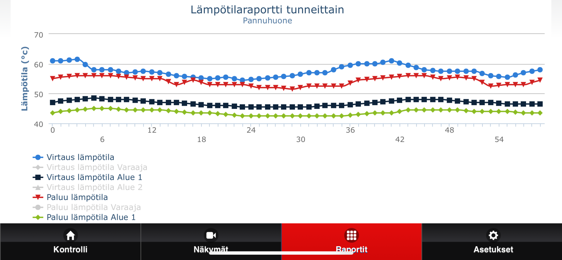

Aamulta melcloudin dataa:
Näytä liitetiedosto 90734
Eli ei ihme että COP 1,5. Pääseekö varaajan viileä vesi jotenkin sekoittumaan pumpusta lähtevän kuuman veden kanssa ennen patterikiertoon siirtymistä? Eli pumppu joutuu kokoajan tekemään vähän ylilämpöä. Tosi hataralla tietopohjalla itse tässä menen joten kaikki vinkit ja ohjeet kuuntelen mielelläni!
Kyllähän tuossa nyt jotain on pahasti pielessä, kun paluuvesi sisäyksikköön on monta astetta lämpöisempää kuin virtaus pattereille. Mahdollisesti sisäinen pumppu pyörii liian nopeasti.

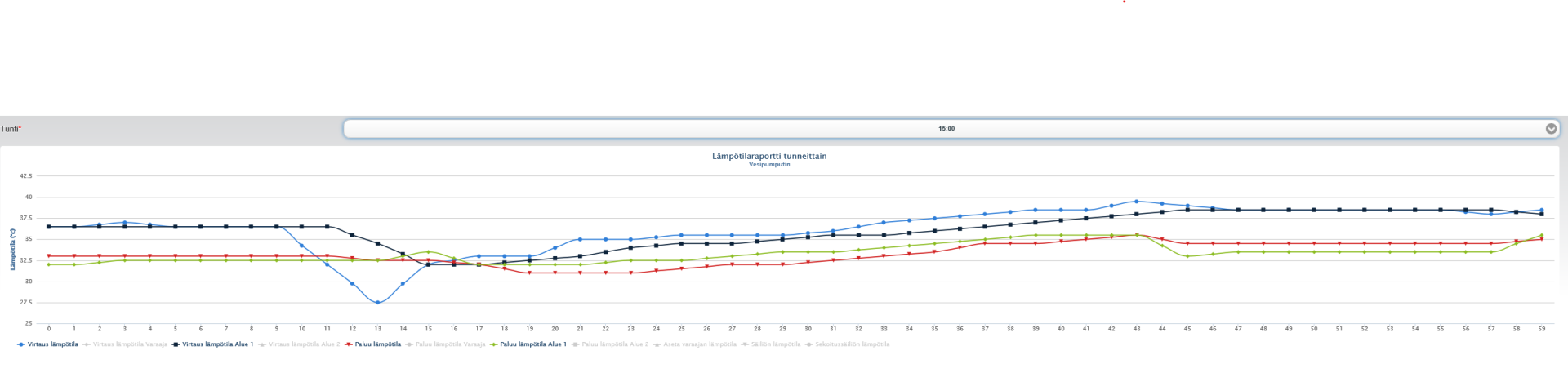

Tässä käyrä omasta vastaavasta systeemistä:
Tähän tapaan pitäisi olla lämmöt.
Näytä liitetiedosto 90803
Itse vaihdoin kyllä kolmeputkijärjestelmään juuri siksi että saa helpommin paluuveden mahdollisimman kylmänä takaisin lämmönvaihtimelle, mutta kyllä se pitäisi 4-putkisenakin onnistua ainakin paremmin kuin mitä se nyt on.

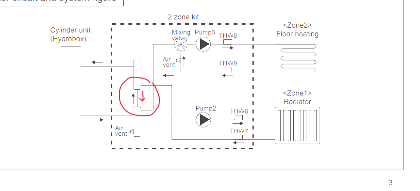

Tuossa sinun järjestelmässä ei taida olla pumppua puskurivaraajan jälkeen?
Mahdollisesti 2-piirikitissä on hullunkierto eikä ota kunnolla lämmintä vettä puskurivaraajasta.
Siellä on suora yhteys tulo ja meno puolella, tässä keskustelussa asiaa käyty hieman läpi.

Tuossa keskustelussa minkä linkkasit niin sanoit testanneesi kiertovesipumppu puskurivaraajan ja 2-piirikitin välillä, mutta kuitenkin poistit sen. Olisiko se kv-pumppu kuitenkin tähän ihan toimiva ratkaisu? Joka tapauksessa pumpun asentanut firma saa asian hoitaa, mutta voisin ainakin vaatia sellaisen laittamaan siihen väliin.
Ei tarvi pyydellä anteeksi, kysymällä sitä oppii uutta. Kyllä sillä kv-pumpulla sen voisi saada toimimaan. nyt kun ei tulopuolella ole mitään painetta, niin 2-piirikitin pumput saattaa imeä suoraan paluuvettä.
Tuossa ei ole mitään estettä ettei vesi kierrä tuosta suoraan.
Ilmeisesti tosiaan vaatii puskuri säiliön jälkeen kv pumpun. Tuossa em.kuvassakin tulee tulee ecodan pumpun paine 2-piiri kittiin. Tätä pumppua ei missään ohjeessa kuulemma ole, jokainen asentavat yritys ihmettelee samaa asiaa, miten tuo kitti asennetaan niin että se toimii kunnolla.
Joo, en minäkään löytänyt mistään virallista ohjetta miten puskurisäiliö olisi pitänyt asentaa. Lopulta tosiaan omaani asensin sulkuventtiilin tuohon yhdistykseen, ja paluu puskuriin on yhdistetty suoraan sisäyksikköön ja tästä vain t-haara puskuriin.

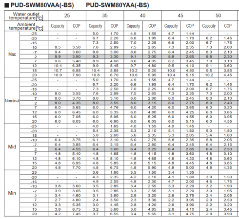

Eikös tämä mitsun 80-malli ole "softarajoitettu" eli oikeasti täysillä ei ajeta ikinä vaan jollain 70% tehoilla.
Kompuran pitäisi käydä Ecodaniin asetettuun pakkasrajaan asti, jos ei vaadittava menoveden lämpötila mene yli kompuran tuottokyvyn ulkolämpötilaan nähden. Vastuksia laite ottaa käyttöön jo aiemmin kompuran rinnalle, jos ei tehot muuten riitä. Oma PUD100 jaksaa -23C meidän lattialämmön kanssa pelkällä kompuralla ilman vastusapua, mutta lähtevä vesi on silloinkin vielä alle 40C.
Taulukkoa katsellessa, voi olla että tuossa tulee tosiaan tuo lämpötilaraja vastaan eli -20C ei taida suostua tekemään kovin yli 50C vettä kompuralla, ainakin 55C puuttuu taulukosta tuossa kohtaa.

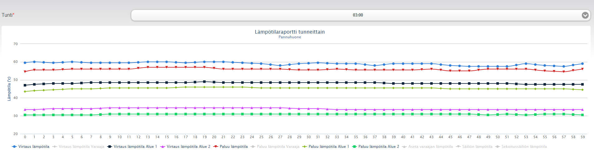

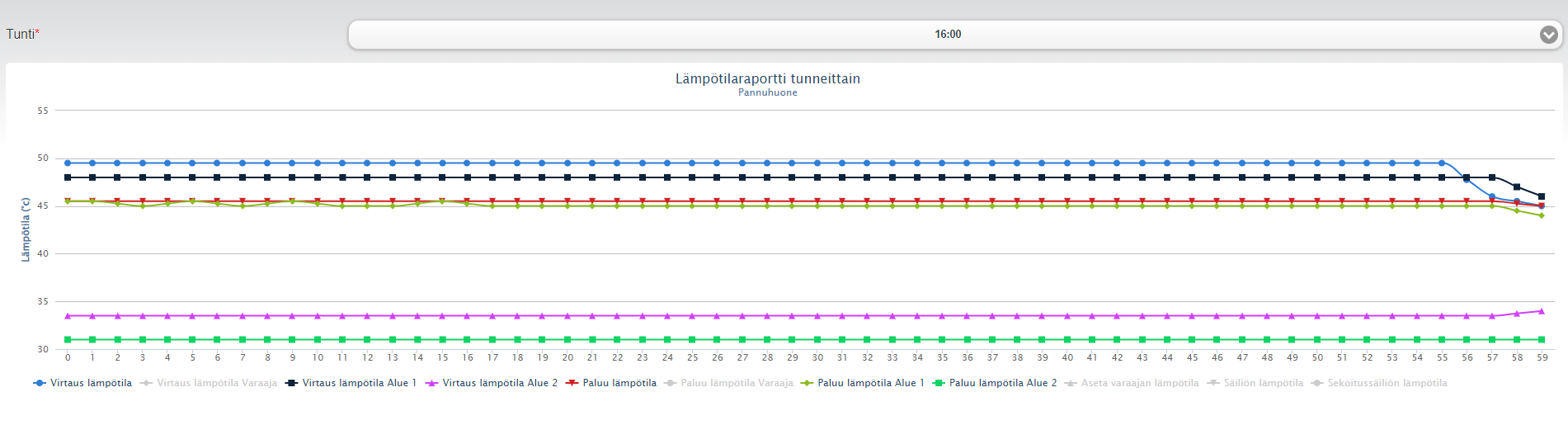

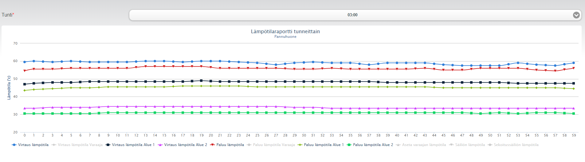

Tänään asennettiin puskurivaraajan ja 2-piirikitin väliin kv-pumppu. Aika valtava ero välittömästi. Pumpusta puskurivaraajan lähtevän menoveden ja 2-piirikitistä patteriverkostoon lähtevän menoveden lämpötilaero laski siitä 11 asteesta 1,5-2 asteeseen:
Ennen (viime yönä klo 03):
Jälkeen (tänään klo 16):
Kiitos kaikille avusta!
Näytä liitetiedosto 91392
Näytä liitetiedosto 91393

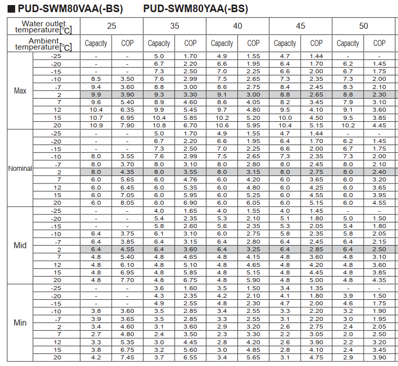

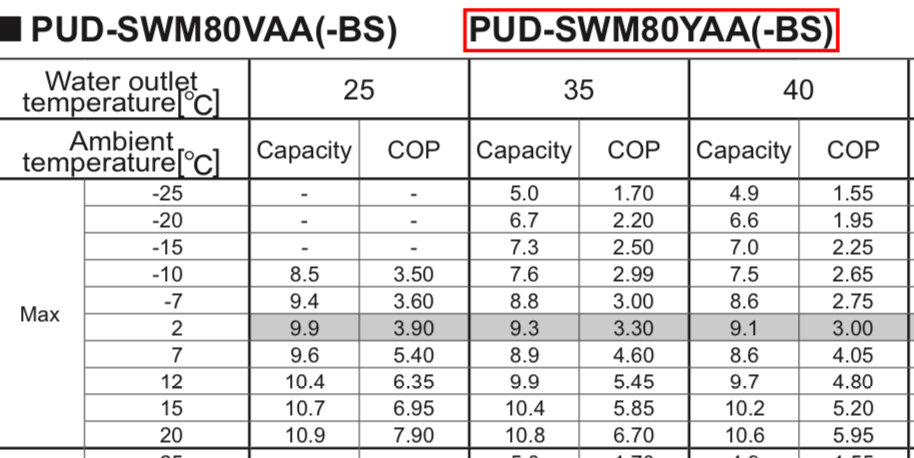

Olikos niin, että 80, 100 ja 120 mallissa oli sama kompura ja pienemmät vain rajoitettu. Voin muistaa väärin ja varmaan muutakin eroa noissa oli.
Arvelen noissa olevan eroja tuulettimien kierrosluvuissa ja kompuran herzeissä. Eroa on kyllä myös rautapuolella; tehokkaampi tuulettimen moottori ja kenno (lisäksi pieni ero kylmäaineen määrässä). Päättelin siitä, että painokin nousee mallinumeron myötä, samoin tietysti myös keskimääräinen melutaso. Näin olen antanut itseni ymmärtää...
Hieno maaliin päässyt keissi osoittamaan parikin asiaa:
A) Pumppujen määrällä ja niiden kiertonopeuksilla on merkitystä
B) Ihan sokkona ei ole syytä uskoa asentajafirmankaan ensimmäiseen näkemykseen asennustavasta

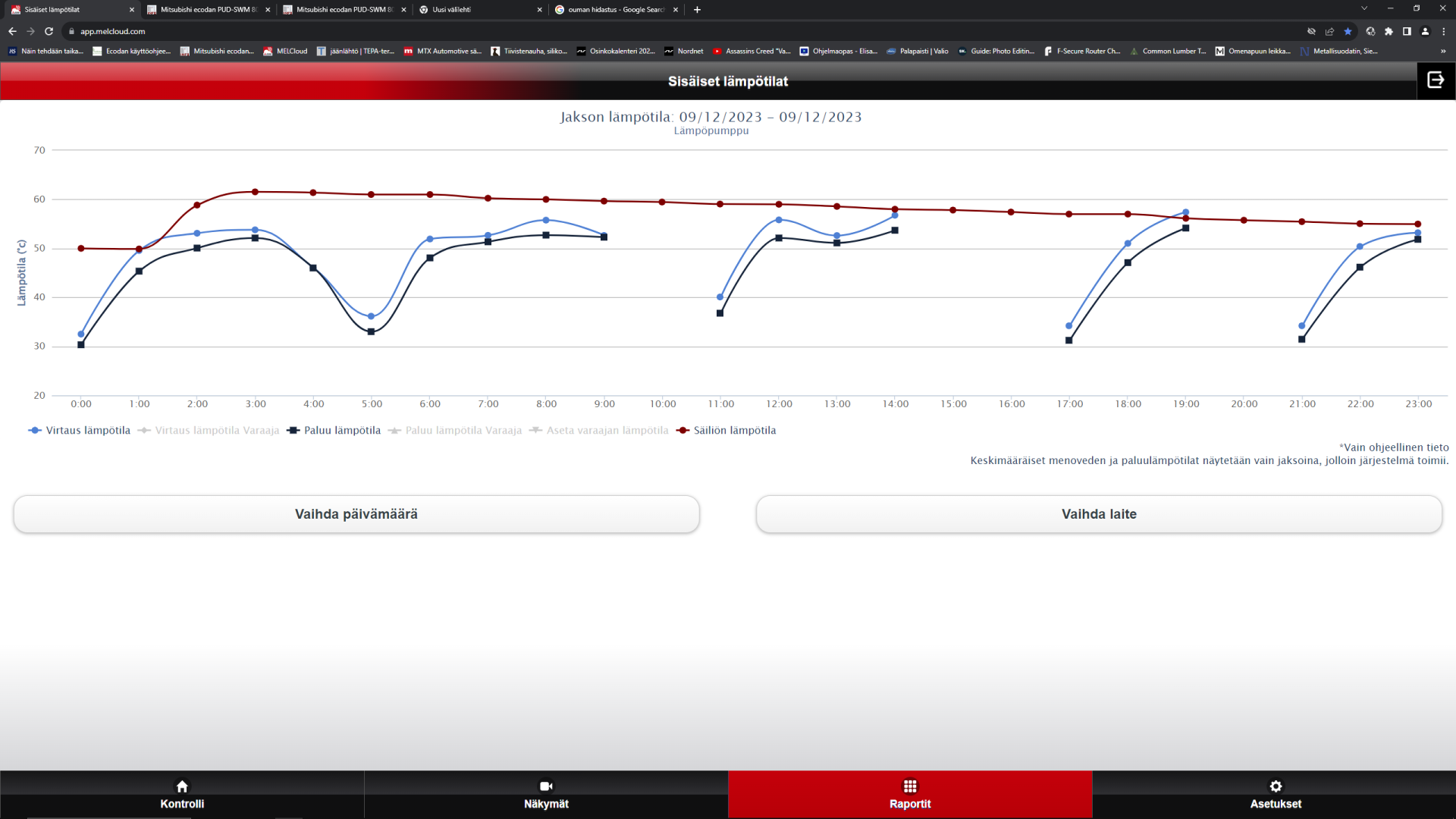

Ohessa käyrää siitä mitä tapahtuu laitteen sisällä:
    213,3 KB · Lukukerrat: 204
Käyrissä kinni huomiota lämpötilat. Käyttöveden lämpö aika korkea ellei sitten sattunut legionella ajo tuohon kohtaan.... Ja pumpun tuoton lämpötila sekä paluu nousevat samassa sykleissä eli lämpö ei siirry patteri verkkoon koska puskurin paluu lämpö nousee noin nopeasti. Puskuri varmaan 4 putkikytkennällä? Oma kokemus 3 Putkinen toimii paremmin kun saa kylmempää vettä lämmitys verkosta. Oletko mittaillut todelliset lämmöt mitkä lähtee puskurista ja palaa puskuriin? Onko patteri verkoston kierto niin hidas ettei siirrä lämpö tarpeeksi nopeasti? Patteri termostaatit auki ja kuristukset avattu. Tai joku patteri oikosulkee järjestelmän ja päästää liian nopeasti veden läpi eli ei jäähdy patterissa tarpeeksi
Laita tuo kokeeksi määrittämällesi ajalle jolloin se tzekkaa huonelämpötilan. Eli autosopeutuminen pois päältä --> Dippi SW5-2 OFF asennolle. Käyttöasetuksista Huonelämpötilan ohjaus 10 - 60 min, eli milloin se tarkistaa lämpötilan
Puskuri on 4 putkella. Käyttövesi on korkealla legionella lämmittelyn takia. Normaalisti 50 ja uudelleenlämmitys 45 ja eco-moodissa.

Onko kellään ollut "ilmavaivoja" Ecodanin kanssa? Pari kuukautta nyt käytössä, ja on joutunut ilmaamaan verkostoa useamman kerran, vaikka asennuksen yhteydessä laite,verkosto ja patterit ilmattiin muutaman kerran kunnolla. Paine verkossa 1.2 bar, ja pysyy vakiona.
On alkanut jo epäilyttämään, että systeemissä olevat kaksi automaatti-ilmainta (ecodanin päällä ja puskurisäiliön päällä) jossain tilanteessa imaisevat ilmaa sisään verkostoon.
Laita kunnolla painetta kun ilmailet niin lähtee ilmakuplat. 2,0 bar pitää vähintään laittaa painetta jos on ilmaongelmia. Johonkin mutkaan niitä saattaa jäädä ihan pidemmäksikin aikaa. Patterit kun vaihdoin niin kauan taistelin ilmakuplien kanssa. Vaati sen 2,0bar että kuplat lähti, eikä ole sen jälkeen enää ilmakuplia näkynyt. Nyt riittää pienempikin paine verkostoon. 1,5bar olen tuon episodin jälkeen painetta pitänyt verkostossa.
Miksi lämpöpumppu pitää taukoja lämmönteossa ?patteriverkkoon pitää olla koko ajan tasainen menoveden lämpö ulkolämpötila huomioiden muutoin sisälämpötila huojuu ja samoin verkoston paine joka pahentaa ilmaongelmia.Sisätilan mittaus voi olla lisänä lämmöntuoton säädössä mutta ei saa toimia kuin termostaatti ja keskeyttää ajoittain koko prosessia.
Itsellä oli patteriverkon kanssa myös näitä "pätkimis" ongelmia huonelämpötilaohjauksella ajettaessa. Välillä saattoi käydä pitkiäkin jaksoja niin, että 20min käyntiä, 10min huilia, 20min käyntiä. Vaikka pihalla olisi -10c pakkasta tai nollakeli.
Mutta kun vaihdoin tuon huonelämpötilan ohjaus asetuksen 10minuutista -> 60minuuttiin niin tämän jälkeen on käynyt tasaisesti ja kokoajan(Paluuvesi patteriverkolta n.3-4c viileämpää, kuin meno).
Varmasti toki jossain ulkolämpötilassa tulee vastaan sitten se että ei voi enää tuottaa tarpeeksi vähän lämpöä, niin rupeaa pätkimään uudestaan, mutta se raja lienee jossain ulkolämpötila +10c paikkeilla, tässä vanhassa torpassa.
Onko tässä sitten mitään logiikkaa, että tuon asetuksen muuttaminen vaikutti omalla kohdalla näinkin positiivisesti, niin sitä en osaa sanoa...
Hienoa ja jos tuolla vielä virtaus on 15L/min ja 3 asteen erolla saadaan JATKUVA lämpöteho((15kg/60s)*3K*4,2kJ/Ks) 3,15kw ja vielä cop sattumoisin 3,15 lämpöä saadaan 1kwh sähkönkulutuksella ei kovin viturallaan voi systeemi olla.
Itseasiassa laitteen mukaan virtaus on juurikin tuo 15-16L. Koneen arpoma coppikin pyörii noilla pienillä kolmosella alkavilla lukemilla. Ja neliputkisena tuo pikkune puskuri asennettu ja aikas hyvin saatu tuo virtaus tasapainotettua koneen ja itse patteriverkon välillä. Että puskurissa oleva lämpötilamittari pysyy tuon meno ja tulo veden lämpötilan keskivaiheilla kokoajan..
Kyse on varmaankin siitä, että kone käy minimikäyntitehollaan ja sekin on liikaa suhteessa talon lämmitystarpeeseen. Mun koneeni on Panasonic, mutta ilmiö on sama. Vielä pikkupakkasellakin saattaa välillä pysähdellä.
