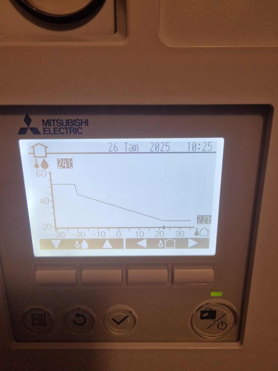

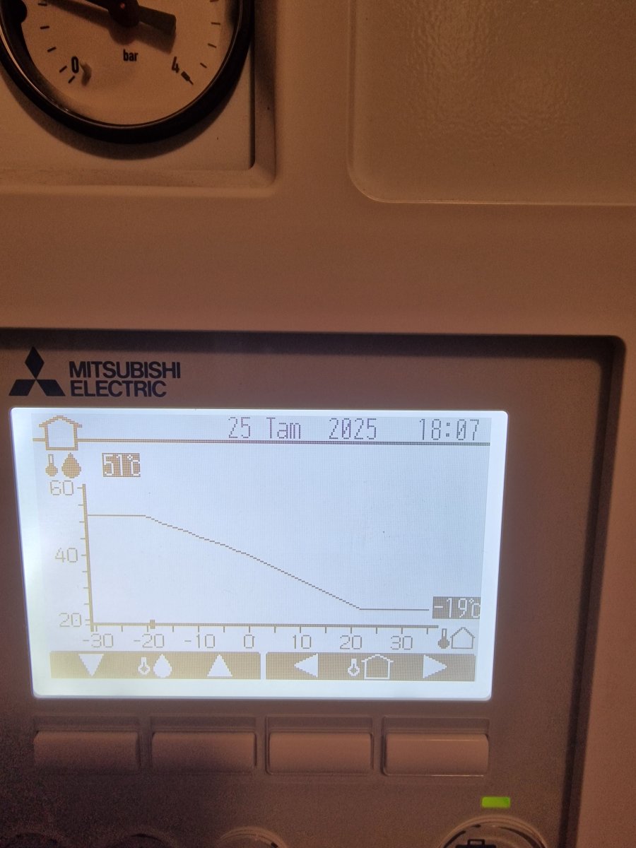

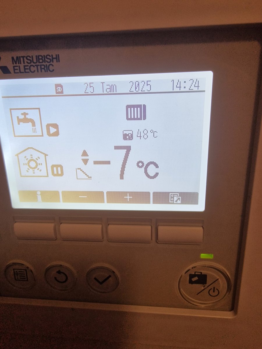

mulla on käyrältä ohjaus ollut nyt reilun vuoden ja käyrä näyttää tällä hetkellä tuolta.
Pumpun infonäytössä on tuo -7 ollut tähän asti jolloin kämpässä lämmintä noin 21-22.
Osaako joku viisaampi kertoa miten pitäisi käyrää säätää niin, että tuon -7 luvun saisi siihen 0:n mikä on ns alkutilanne, kuitenkin niin että kämpässä lämmöt pysyisi samana?
Vesiilmatimppa
Tuo -7 pudottaa offset arvoa juurin 7 astetta, eli käyrän pisteet 7 astetta alemmas niin pysyy samana sisälämmmöt. Ja samalla voi tehdä hieno säätöjä käyrään jos tarvitset
Passo1983

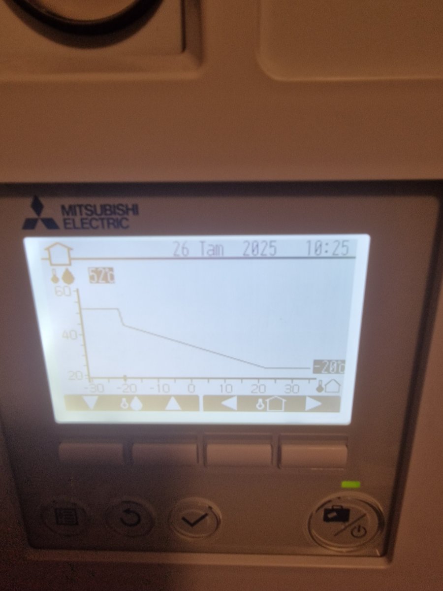

Kävin nyt säätämässä käyrää, mutta tuon -19 kylmempää en pystynyt säätämään, eli ennen oli tuossa kohtaa tuo 51 ja nyt on 44c.
Offset säädetty +0c nyt, katsotaan mitä tapahtuu. Tuota ei meinannut saada pysymään tarkalleen niin että joka pisteestä olisi ottanut sen 7 pois kun aina joko kylmin tai lämpöisin pää alkasi muuttumaan.
Eikös valikoissa ole kaksi samannäköistä näkymää?
Toisella näkymällä säädetään kylmä ja toisella lämmin pää.
Tuossa sinun kuvassa ilmeisesti on näkymä jolla säädetään se kylmä pää. Kuvanotto hetkellä -19 asteessa tavoite 51 asteinen vesi.
Jos molemmissa näkymissä tiputtaa 7 astetta niin koko alueella pitäs tippua 7 astetta. Vaaka-akselin lukemaa ei tarvi muuttaa eli vain vain kahta vasemman puolimmaista nappia painella (jos oikein muistan).

Vesiilmatimppa
Juurin edellä mainittu tuo on yksi piste käymällä -19 asteessa 51 astetta, siirtämällä nuolella pistettä oikealle ja siinä pistettä alas. Ja noissa ylä ja ala nurkissa näkyy kyseisen pisteen arvot.
En nyt muista kuinka monta pistettä pystyy antamaan enemmän kuin 2
Miksi tuohon oli alunperin säädetty tuo -7? Oliko lauhalla liian lämmintä vettä? Vai pakkasten aikana? Vai kaikilla keleillä?
Miksi pitäs siirtää oikealle jos halutaan käyrää 7 astetta alemmaksi?
Kahdella vasemmanpuoleisella napilla säädetään tuota 51 alas/ylöspäin. Eli tämä 7 astetta alas.
Kahdella oikeanpuoleisella napilla säädetään tuota -19 alas/ylos (käyrässä oikealle/vasemmalle). Mutta eihän tähän tarvi koskea.
Vastaava homma siinä lämpimän pään säädössä. (Siitä ei ollut kuvaa). Tosin jos siellä lämpötila on jo esim 25 niin ehkä ei kannata tiputtaa sitä 7 astetta. Arvoista riippuen voi olla ettei tarvi muuttaa ollenkaan.
Toki myöhemmin voi ehkä muuttaa tuota -19 lukemaakin jos tuntuu että pumpussa tehot riittää kylmemmällekin kelille. Tod näk edellyttää että kylmän kelin pysähtymislämpöäkin tiputetaan siitä vakiosta -20 johonkin -23. Mutta tuota kannattaa harkita sitten kun näkee että se päänäytön -7 muuttaminen 0 ei aiheuta liian kylmiä/kuumia huoneita.

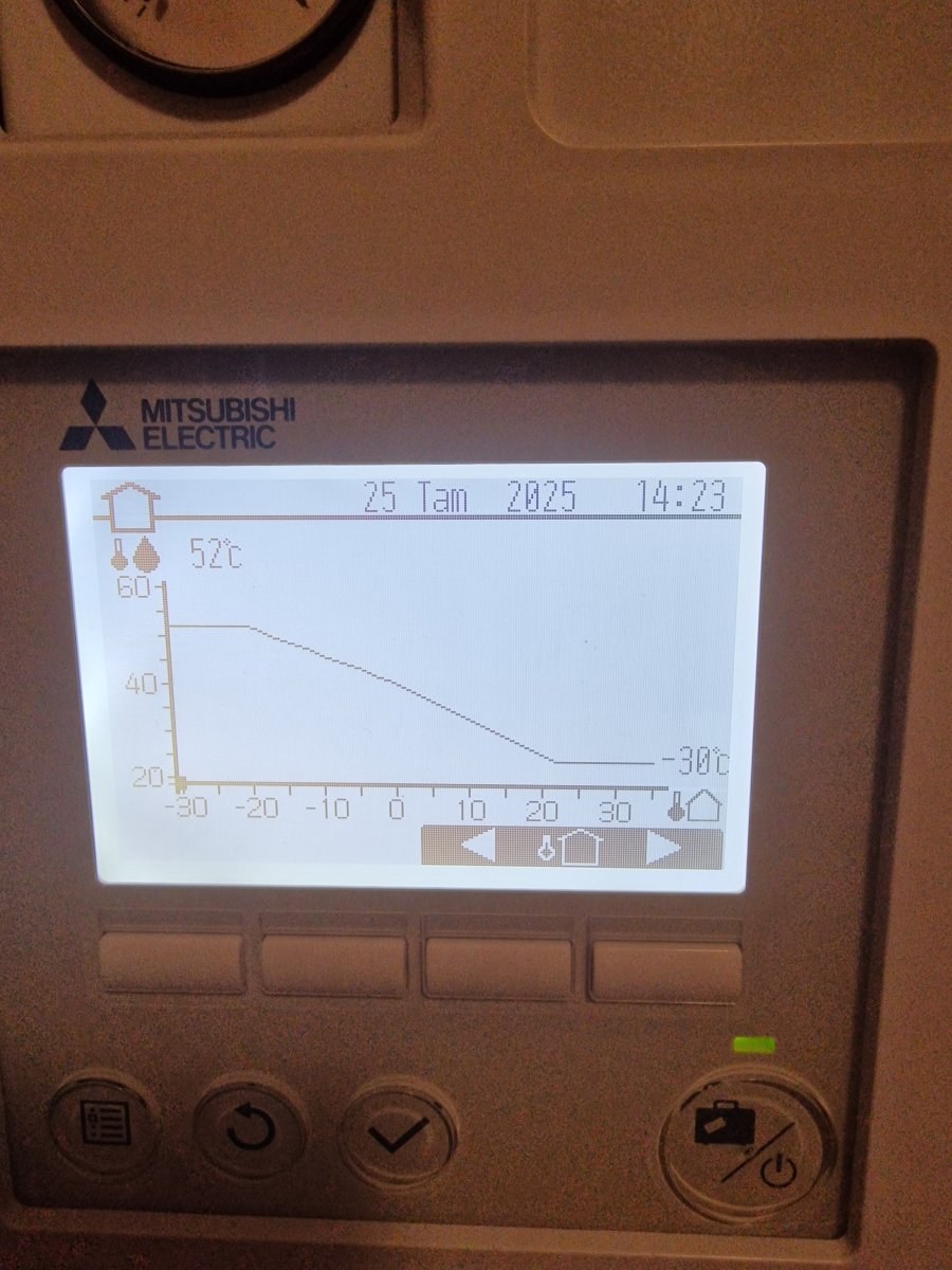

Eiku jaa. Alkuperäinen kylmän säätö oli -30 asteessa 52 asteinen vesi. No tuo -30 taitaa olla aika älytön. Käyrästäkin näkee että lämmitysteho loppuu jo -20 kohdalla (-30 ja -20 väli on vaakaviivaa). Tosin en tiedä tuleeko tuo raja siitä kylmän ilman sammumisrajasta. Vai onko valmistaja päättänyt että 52 astetta on max mitä kone tuottaa.
No voi olla tarvetta säätää niistä kahdesta oikeanpuoleisesta napistakin joku järkevämpi arvo mutta ei ehkä merkitystä kun ei vaikuta käyrään (paitsi jos säätää -20 toiselle puolelle). Jälkimmäisessä kuvassa oli arvo -19 joka voi olla ihan ok ainakin nyt aluksi.
Tuon viimeisen kuvan mukaan käyrää ei ole tiputettu 7 astetta alaspäin. Edelleen tehdään 51 asteista vettä pakkasilla. Eli on tiputettu vain 1 aste.

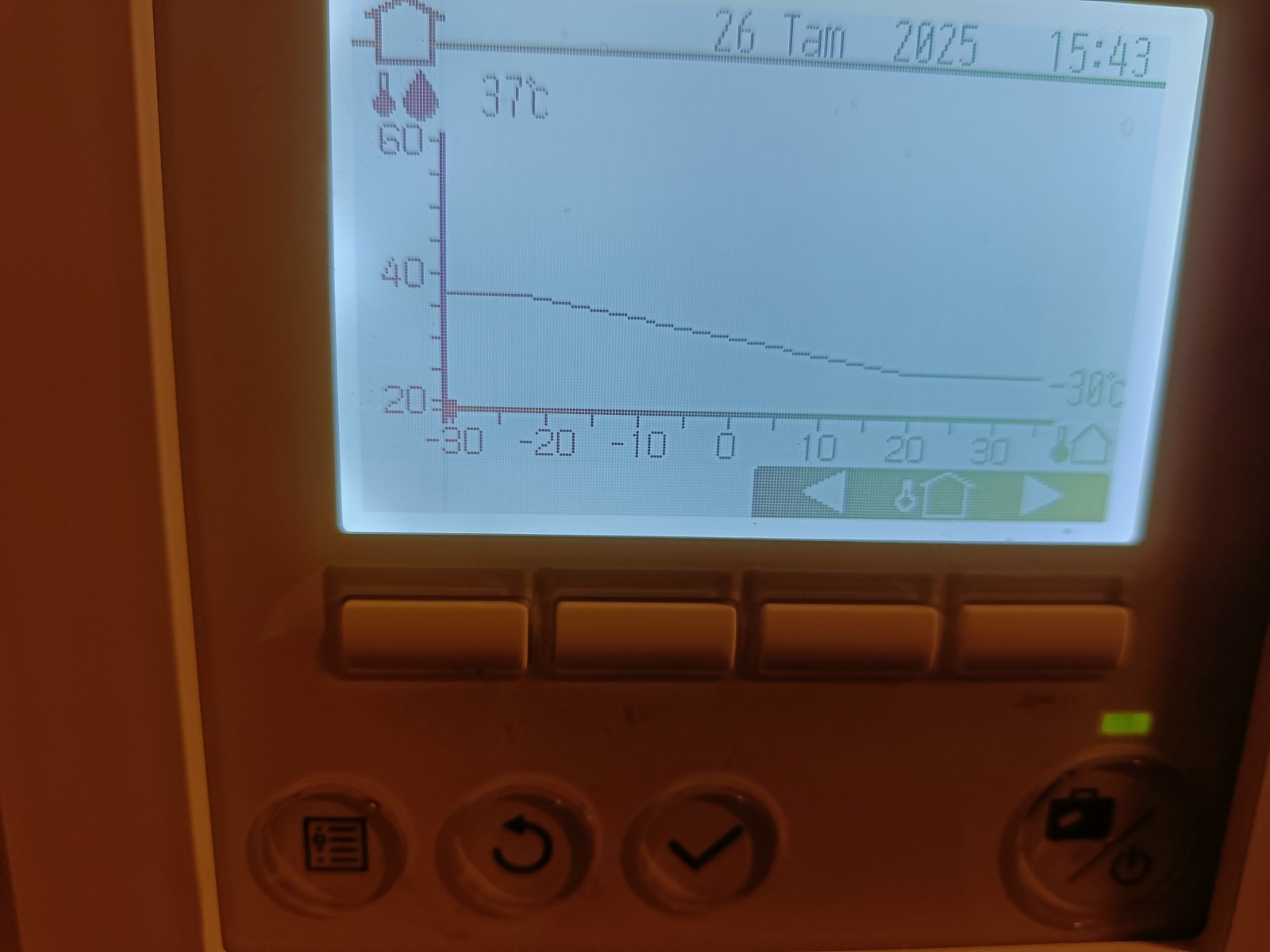

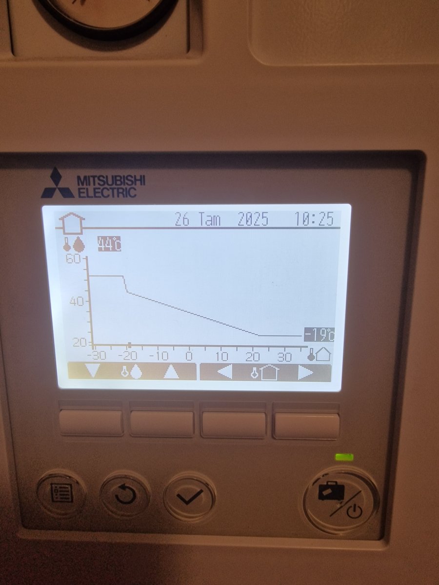

nyt siis nuo 3 eri käyrävalikkoa näyttää tuolta tällä hetkellä.
Ainoat muutokset tein eilen tuohon käyrään missä on nyt 44c ja -19.
Pitääkö nuota kahta muutakin käyrää säätää jotenkin ja jos pitää niin miten?
Nyt kun käy katsomassa lämmityksen käyrää ilman säätömahdollisuuksia se näyttää tuota käyrää missä -19 kohdalla pyydetään 44c vettä kuten eilen asetin ja siitä se lähtee laskemaan niinkuin pitääkin kun on lämpimämpi ilma.
Miten tuo -20 ja siitä kylmempi keli, kun käyrä näyttää vaan viivaa tuon -19 jälkeen, pitäisikö nuota lämpöjä säätää jostakin vielä ja onnistuuko se niin ettei vaikuta tuohon jo asetettuun käyrään minkä eilen asetin?

Kannattaa tiputtaa tuo -19 kylmempi arvo kanssa alemmas ettei käy niin koneen sammuessa pakkasessa nostetaan vastuksella lämmöt paljon korkeammalle sama käyrä käytössä vastuksella.

Jos käyn laskemassa -20 ja sitä kylmemmät lukemat alemmas, vaikuttaako se tuohon jo säädettyyn käyrään niin että siellä alkaa automaattisesti luvut menemään lisää alaspäin niistä mitkä eilen sinne säädin?
Vähän epäselvästi sanottu, toivottavasti saat kiinni mitä tarkoitan
Vesiilmatimppa
Jos nyt oikein muistan niin ei vaikuta siihen -20 pisteeseen ja siitä lämpimämpään, ja kokeilemalla selviää. Voihan sitä kokeilla kuinka monta pistettä käyrään voi asettaa
Yleensähän riittää kaksi pistettä mitoitukseksi. Kolmas piste on harvemmin tarpeen.
Tuossakin kumma hyppy lämpötilassa siellä -20 asteen paikkeilla. Vai onko tuo joku mitsun erikoisuus?
Ei ole tuolleen tullut ”leikittyä” vanhusten pumpulla.
Niin joo unohtuu että vastuksiakin voi olla käytössä. Vanhuksilla öljy/ouman huolehtii kylmimmät kelit niin mitsun käyrällä ei merkitystä yli 20 asteen pakkasilla.

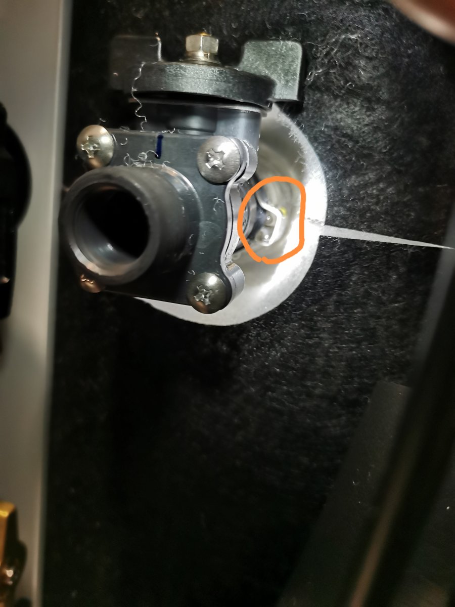

Jaahas, eka postaus tälle saitille. Morjesta vaan. On tullut paljon lueskeltua ja saanut paljon hyviä vinkkejä Vilpin käyttöön ja paljon vielä opettelemista.
Joulukuun puolivälissä pistettiin vanha Högfors 13 eläkkeelle, vaikka olisin sen mielelläni rinnalla pitänytkin. Mutta pannuhuone oli sen verran pieni, että päätettiin laittaa täysjärjestelmä tilalle ja saatiin Ely-keskuksen 4000 tukirahat.
Urakoitsija asensi Ecodan SWM80YAA/EHST20D-YM9DR1/Melcloud setin ja vermeet on toimineet tähän saakka hyvin.
Eli tuossa kolme päivää takaperin ihmettelin, ku pannuhuoneen lattialla oli vettä. (Meillä ei ole viemäriä pannuhuoneessa, joten pumpun asennuksen yhteydessä kondenssivedelle laitettiin putki sisäyksikön viereen ja siihen tavan 10 l ämpäri sisäyksikön viereen.)
Kuivasin lattian ja seuraavana päivänä oli taas lätäkkö lattialla, silloin huomasin, että pumpun vas. kulmasta tulee tippaa lattialle.
Avasin etupellin ja huomasin, että laitteen pohjalla on 1cm verran vettä. Tästähän löytyi jotain vastaavia kokemuksia muiltakin täällä foorumilla.
Olin yhteydessä urkakoitsijaan, joka sanoi, että "anturitaskussa tukos, helppo korjata. Kokeile sormella anturitaskut et ne on varmasti märät ja eristevanu kastunut siitä ympäriltä." No, kokeilin mut ne olikin ihan kuivat. Paikansin itse sit vuodon kohdan, joka olikin alempana sen mustan muovisen tyhjennyshanan juuressa.. sieltä molemmin puolin tiputteli vettä hiukan.
Urakoitsijalta tultiin tänään ke-aamuna heti kahdeksalta korjaamaan vikaa. Asentaja tsekkasi anturitaskut myös, ja kuivat oli. Tyhjensi sit järjestelmän sen hanan kautta ja tuumasi, et siellä on O-rengas varmaan huonosti, että vuotaa. Teki tunnin hommia ja vaihtoi o-renkaan ja laittoi nailonia.
Nyt tarkkaillaan pari päivää, vuotojen varalta. (Ei kyllä oo vuotanut sen jälkeen pisaraakaan) Näitä Mitsuja asentanut kuulemma tuhansia, eikä vastaavaa vikaa ole tullut eteen kertaakaan aiemmin. Anturitaskujen välistä vuotaa kuulemma useammin. Tyynnytteli vaan, et jos ei toimi niin maahantuojalla on takuuvastuu. Toivotaan, ettei muita ylläreitä tule vastaan.

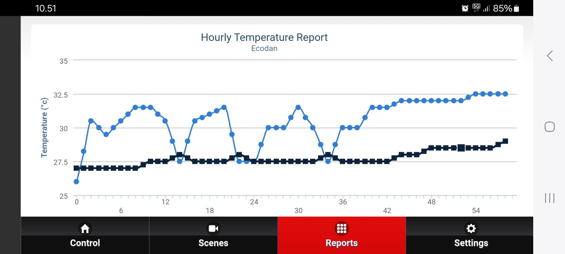

Hei ne ketkä täällä ajaa ihan perus käyrällä niin oliko mitä säätöjä siihen mitkä vaikutti siihen kuinka hätäseen lähtee uudestaan yrittämään lämmitystä kun tulee raja-arvot vastaan? Pitkästä aikaa heitin perus käyrän puolelle ja putsasin sihdin jne ja kokeilen eri pumpun nopeutta ni samaa neljän kerran sahausta tekee tiuhaan ennenkun tokenee? Kuva liitteenä.
    114,5 KB · Katsottu: 92
Nypa
Okin: noinhan se tekee eli 3 kertaa kokeilee ja sit ottaa käyttöön hystereesirajat. Löytyy asetuksista Lämpöpumpun lämpötilaeron säätö
Okin
Niinhän ne on juu. Ärsyttävät nypytykset vaan aina. Sisälämptila-ohjauksella kun oppii tavoille niin ei tee tuota nypytystä vaan vetää pelkkiä pitkiä siivuja. Se on vaan siittä huono että nurkkakopit viilenee ja kylppärin lattia jne. Mullakun ohjain on keskellä taloo ja siel pysyy paremmin lämpö

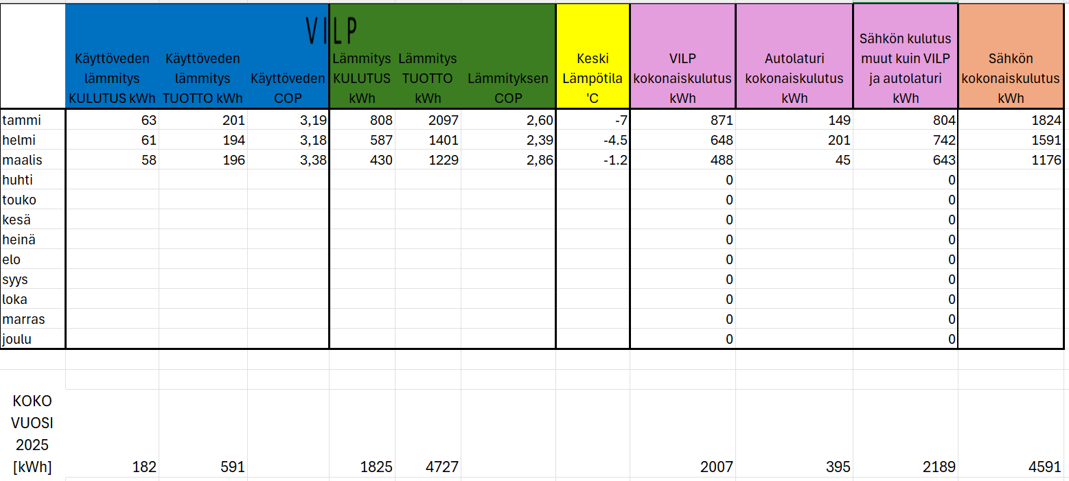

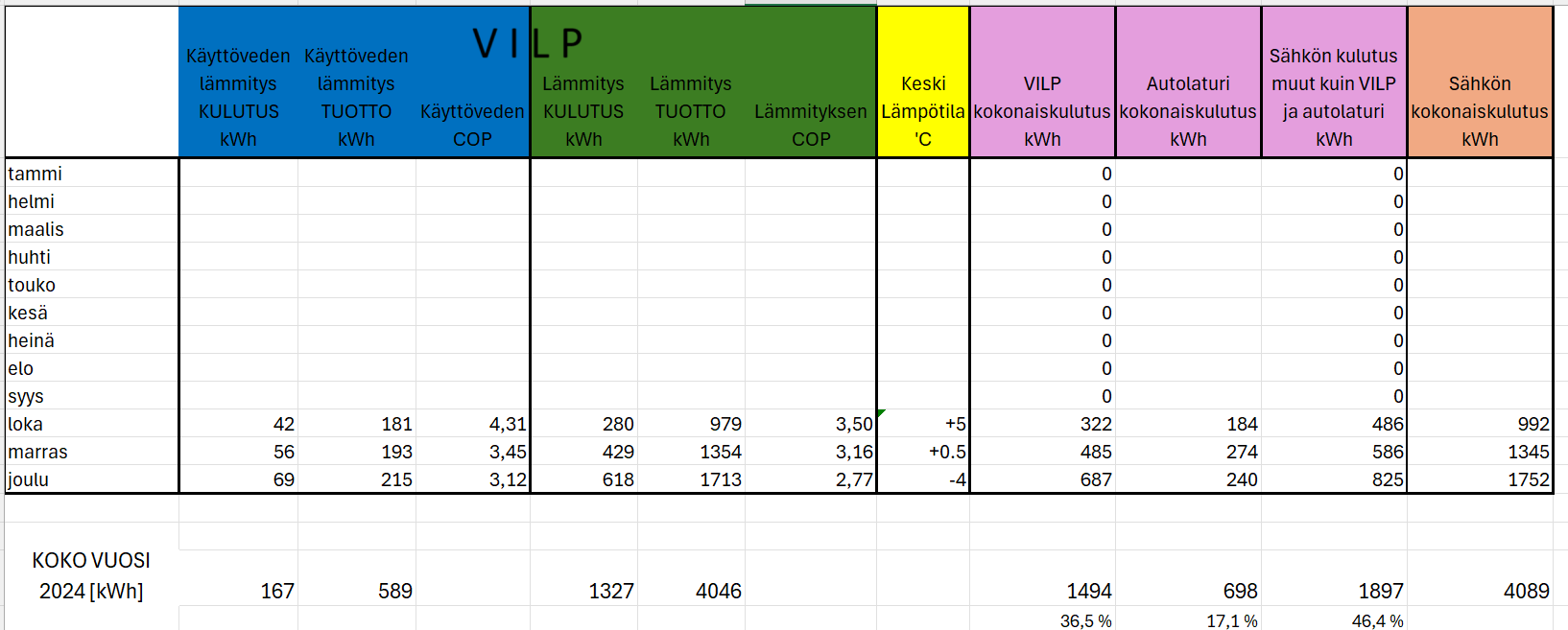

Tässä newbienä ja uuden ecodanin omistajana seurannu keskustelua ja yrittänyt imeä tietoa VILP:stä ja vesikiertosen lattialämmityksen saloista. Tässä alkaa talvi ja kovimmat lämmityskuukaudet olla takana, niin heitän omat kulutustietoni ihmeteltävksi.
Uudisrakennus Oulun alueella, valmistunut kesällä 24. Ecodani hoitaa lattialämmityksellä ja käyrää käyttäen:
- Asuinpinta-alaa 105 neliötä (sisälämmöt olleet 21-22 välissä)
- Autotalli 25 neliötä (15-18 astetta)
- Tekninen tila 10 neliötä (18-20 astetta)
Mitä olette raati mieltä noista arvoista? Kun seurannut kulutuksia joita olette tänne raportoineet, niin itseä eniten ihmetyttää
tuo huoneiston lämmityksen huono hyötysuhde. Tuntuu että täällä muilla COP:t toisinpäin, käyttöveden COP heikompi mitä lämmityksen.
EQ74
Erikoista, luulisi, että käyttövettä lämmitetään huonommalla hyötysuhteella?

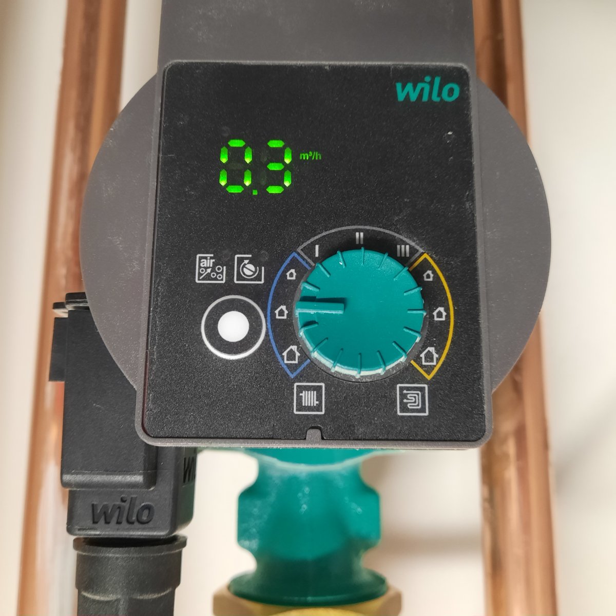

Kiertovesipumpun nopeus onki sitte vähän hankalampi kysymys kun ei kunnolla edes tiedä minkänäkönen värkki kyseessä..
Oisko kyseessä tuo jonka kuvan pistin liitteeksi? Mistä sen nopeuden näkeepi?
UPDATE:
onko tuo kuvan kiertovesipumppu mulla confattu väärin kun lyöty patterilämmitykselle? Jonku manuskan löysin netistä, niin siellä näkyi tämmöstä:
katso liitettä 106316
UPDATE:
katso liitettä 106317

Mitä sitten tuohon kv pumppuun tulee niin olihan se väärin conffattu mutta varmaan senkin olet jo korjannu..
- kv pumpun vaihdon lattialämmitysasentoon
- pumpun nopeuden lämmityksen osalta tiputin neloseen
- pumpun nopeuden veden osalta tiputin kolmoseen
Vuorokausi yo muutosten jälkeen tsekkasin asetusopas valikon, näytti että virtaukset oli tippuneet 21L ==> 18L, tuo on varmaan vielä OK ?
Westi
Seuraile asetusoppaasta välillä mitä tapahtuu ja pidä kirjaa mitä tapahtuu copille.. testailla voi ihan rauhassa , tutustua koneesee ja katsoa mikä toimii itselle parhaiten .. Kunhan muistaa että koska järjestelmässä 2 pumppua ni niiden vauhdit ei saa sotia toisiaan vastaan liiallisella nopeuserolla..
Itsellä mitsussa kulutustiedot päivittyy koneeseen joskus 12 jälkeen yöllä eikä saa olla kuin se kotiruutu päällä koneessa.. muuten ei päivity..
Makkukoo
Näyttävät kyllä todella paradoksaalisen oudoilta lukemilta nuo hyötysuhdearvot. Ellet lämmitä käyttövettä vain jotain 40 asteiseksi, niin ei käyttöveden lämmittämisen hyötysuhteen pitäisi pystyä millään ylittämään kolmosta lämpimälläkään kelillä.. Kun taas samoilla ulkolämpötiloilla vanha pattereilla lämpiävä taloni pystyy suunnilleen samaan ellei parempaan lämmityspiirin hyötysuhteeseen. Voisiko olla edes teoriassa mahdollista, että piirit olisi vaikkapa asennettu nurinpäin niin, että raportointi ilmoittaa lämmityksen hyöty suhteen käyttövedelle, ja vice versa? Jatkuva pätkäkäynti ehkäpä hystereesi- sekä pumppujen nopeus- asetuksista johtuen kuulostaa uskottavalta selitykseltä huonoon hyötysuhteeseen..
