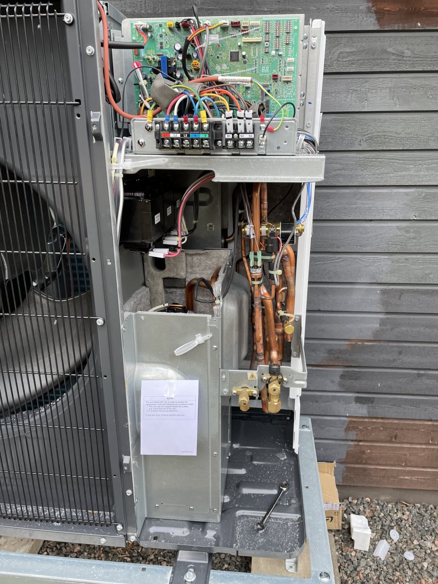

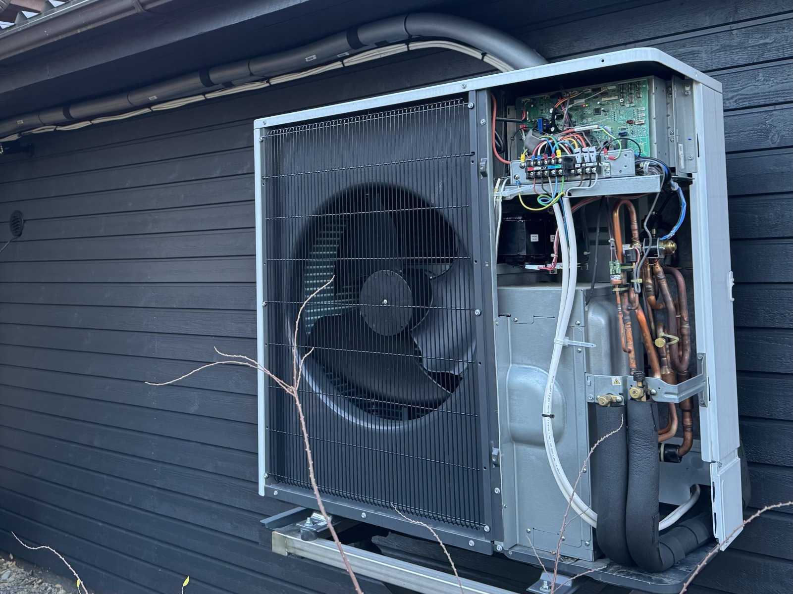

Onko kukaan eristänyt koneen sisäisiä kupareita tai lisäeristänyt koneelta lähteviä putkia?
Itsellä tämä mielessä kun mittasin viime talvena lämpökameralla että putket hohkasivat -20 asteen lämpötilassa noin +15 asteisena
Kuva avuksi

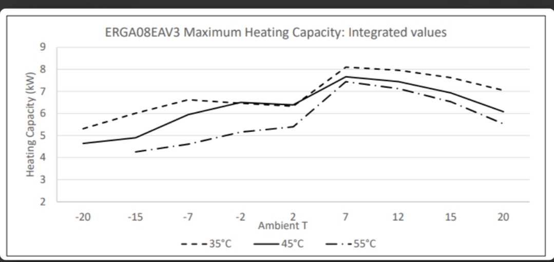

Nyt pitäs sitten tehdä päätös ottaako VILP Mitsu vai Daikin?
Daikinin ja Mitsun käyrät liitteenä.
Daikinissa olisi puskurivaraaja mukana, Mitsussa tarjoukseen sitä ei oltu eritelty mutta kone on 9kw vs Daikinin 8kw.

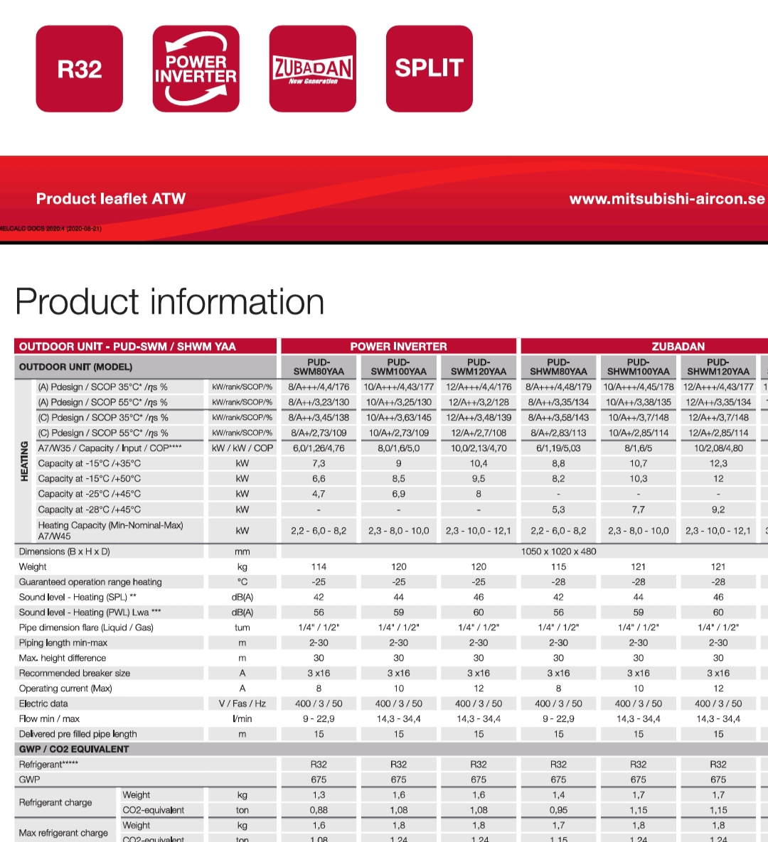

Myyjältä sain vastauksen vielä tähän puskurivaraaja: Mitsun minimi teho on 1,7kw ja se pystytään hukkaamaan kostean tilan piireihin. Tiloissa ei ole rajoittavaa termostaattia joten minimivirtaus ylittyy.
Tähän verrattuna Mitsu Ecodan 9kw SWM80YA
EHST20D-YM9D kyllä tykimpi:
-15 asteessa 7,3 (50 ast) ja 6,6kw (35 ast)
-25 asteessa 4,6 (45 ast)
Daikin:q
Miten nää voi olla näin erilaiset?
Siinäpä vasta kysymys...
Kaikki kovasti väittää että oma laite on paras ja kaikilla hyvät huollot ja varaosatkin.
Mitsussa 200l pönttö ja Daikinissa 230l.
Daikin:q katso liitettä 100927
katso liitettä 100928

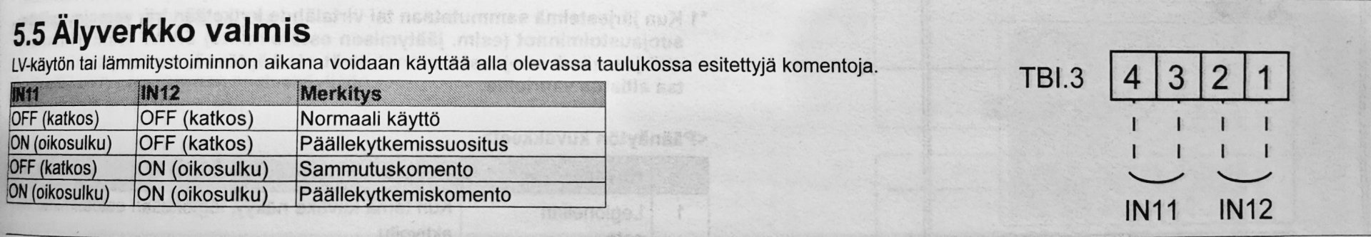

Kiinteä sähkösopimus loppuu lokakuun lopussa ja pörssisähkösopimus alkaa marraskuun alussa. Ekan kerran olen pörssisähkösopimuksen puitteissa.
Yritin laittaa ajastuksen lämmitykselle sisäyksiköstä mutta en vaan saanut sitä toimimaan joten tein sitten Melcloudin kautta ajastuksen koka näyttäisi toimivan.
Luulen, että en jaksa/viitsi seurailla sähkönhintaa päivittäin ja sen mukaan muuttaa ajastuksia tai lämpöpyyntejä joten laitoin ajastukset siten, että joka ilta klo 20:00 lämpöpyynti on 22 astetta ja aamulla klo 06:00 pyyntö on 20 astetta (sisälämpötilan mukaan ohjaus).
Sähkönhinnat ovat yöllä tyypillisesti matalammat kuin päiväsaikaan jonka takia luulen, että keskimäärin lämmitys tulee tällä tavalla halvemmaksi vaikka COP varmaankin huononee.
Tein joka viikonpäivälle erikseen nuo ajastukset jotta olisi helpompi muuttaa niitä tarvittaessa koska voihan olla, että viikonloppuna olisi taloudellisempaa pitää koko ajan pyynti tasaisena jos sähkönhinta on melko vakaa silloin.
Mitä mieltä olette tästä systeemistä, toimiiko kuten ajattelin?
Onko muilla vastaavaa siis ilman mitään älyohjausta käytössä?

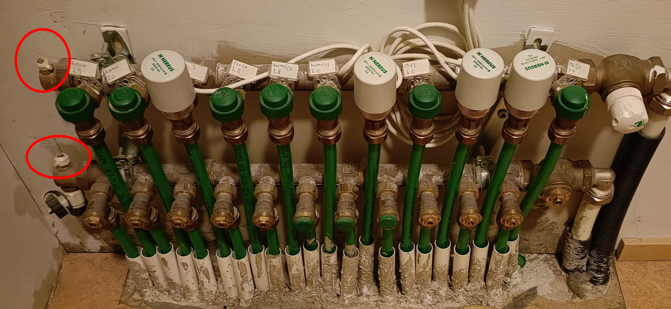

Viime viikolla Ecodanin pumppu asennettu liikkeen toimesta. Viime yönä häiriö L9.
Ohessa ohje jota suositeltiin tehtäväksi:
Ongelma joka tuli ilmi yöllä, jakotukki alkoi pitää ääntä, ihmeellistä pulputusta ja ropinaa. Olisikohan ilmaa järjestelmässä?
Mitä veikkaatte korjaako tuo suodattimen puhdistus ongelman vai ei?
Outoa että viikon päästä jo suodatin tukossa...

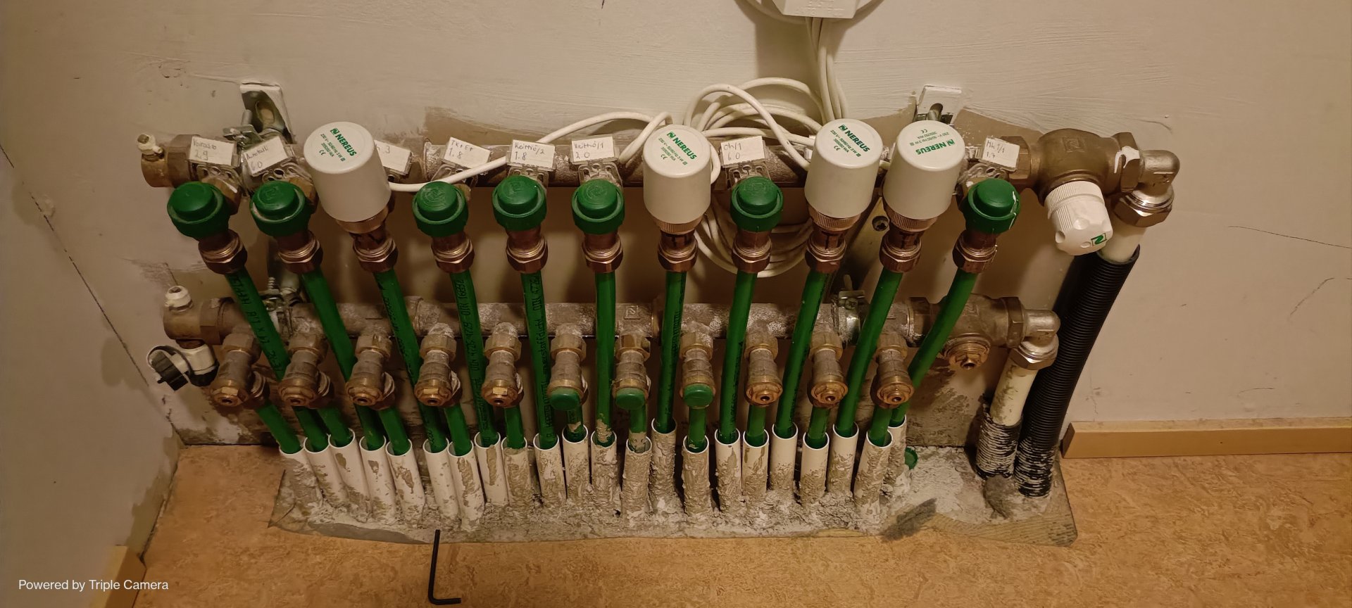

Hellurei.

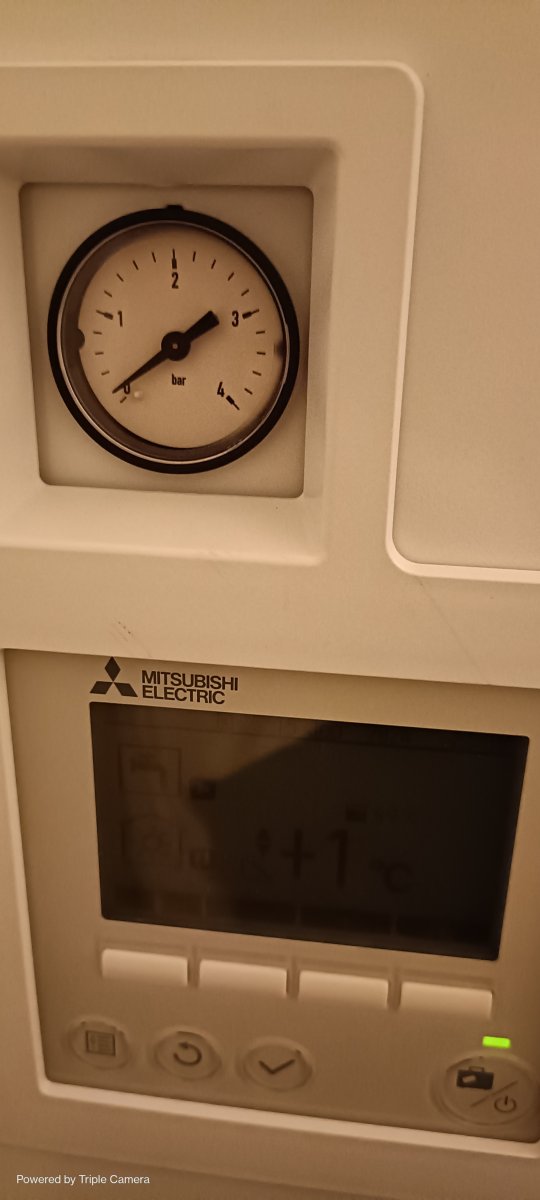

Sähkömies soitti että kone on taas nurin, häiriötä heittää ja veden paine mittari on nollassa? Meinaatko tää sitä että kone sammuksissa niin ei näytä painetta vai onko lämmityspiiri tyhjä??
Asentajaa en oo saanu puhelimella kiinni.
petrikov
Varmaankin ilmaa piireissä. Jos tukilla kuten luulisin ilmanpoistin joko auto/man niin käytä. Jos linjassa ilmakellot niin päästänyt ilmaa pois, täytä järjestelmään painetta niin kauan kun se on n. 1,3 bar.
rajis
nyt voi mennä hieman ohi, tai osua samaan kuin itsellä.
Aikaisemmin öljy ja siitä vilppiin(patteritalo), öljykattilan kanssa minulla oli 10L paisari ja se riitti pitämään paineet tasaisena.
Vilppiin vaihdon jälkeen, tuo paisari kuten kattilakin purettiin pois ja tämä 1.5bar-0bar välin jumppa alkoi.
En osaa sanoa, onko tässä ecodanin sisäyksikön sisällä paisaria, ja jos on niin kuinka pieni? Mutta järjestelmään lisättiin hetki asennuksen jälkeen reilunkokoinen paisari, ilman muita muutoksis, niin paineet kestäneet aisoissa.
Tämähän korjaus auttoi itsellä, kun öljyllä aikaslailla tasainen lämpö verkossa kokoajan, mutta vilpillä välillä koko lämmityskierto 20c ja toisena hetkenä esim 40c

Kiitokset vastauksista! Eilen nostin paineet 0,2barista 1,2-1,3bar ja kone on nyt vuorokauden pelannu normaalisti eikä mitään pulputuksia kuulu mistään. Seurataan tilannetta ja putsataan suodattimet sitten kun ehtii perehtyä.
Iloitsin liian aikisin, tänään oli illalla tippunut taas paineet ja kone mykkä. Täytyy huomenna taistella huolto ukko tänne... Koneen kun käynnistää nii viisari nousee 0,2bar ja sitten taas 0. Tämän jälkeen häiriö ja kone L9 koodille.
Kohta on kämppä kylmänä.
Vaikkei nyt ole tietoa tarkemmin, mitä kaikkea mitsun rinnalta löytyy asennettuna(nähtävästi lattialämmitys jakotukista päätellen). Mutta alkaisin laittamaan veikkauksen kuitenkin samaan ongelmaan mikä itsellä oli hetkisen aikaa.
Paineet kestänee siis niinkauan hyvänä, kun mitsu käy ja pitää kiertoveden lämpöisenä, mutta sitten kun tulee ensimmäinen pidempi tauko, niin kiertovesi viilenee ja paineet tippuu nollaan ja virhe näyttöön?

Juu lattialämmitys on koko alalla.

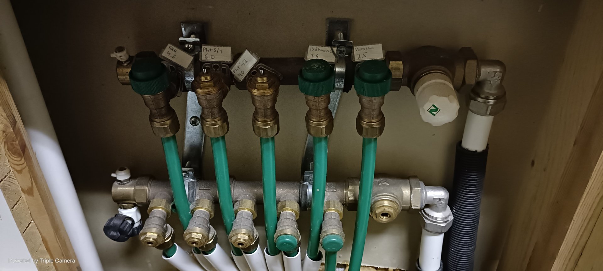

Ihmettelen tässä tosiaan että miten voi melkeen 1,5 viikkoa toimia ekan kerran ennenkuin vetää nurin, sitten reilun vuorokauden ja nyt heti nollaan.
Yritin tossa huoltoa tavoitella, vastaus oli vaan että matka on liian pitkä ja lattiapiiri vuotaa joten kannattaa ottaa äkkiä paikallinen tekemään vianhaku. Varmaan maanantaina ihan joka nurkalta löydy.
Jos tarkoitat pönttöä mikä vesijörjestelmässä kiinni niin painemittari näyttää 4-5 bar painetta.
Tuo metalli pönttö on pumpun kanssa samassa tilassa.
Edit: paisunta astia on työn tehneen yrityksen mielestä koneen sisällä? Ei käy mun järkeen, miten tota saisi huollettua jos se on työnnetty tuonne sisälle?
Edit: tuli ohjetta sulkea jakotukki kerrallaan veden kiertoa ja paikallistaa vikaa.
Talossa kolme tukkia, kaksi koneen jälkeen ja kolmas vaatehuoneessa talon toisessa päässä.
Miten nää saa suljettua?

Päivitellään sen verran että asennusliike on sitä mieltä että 12L sisäänrakennettu esipaineastia riittää kokoonpanoon eikä tarvetta lisä astialle.
Ovat sitä mieltä että puskurivaraaja on turha sitäkään ei tarvita.
Talossa lämmitettävä ala 200 neliötä josta 75 on puolilämmintä. Koko alalla kiertää lattialammityspiiri.
En itse ihan tätä ajatusta ymmärrä, mutta kun asioista en mitään tiedä niin täytyy todeta että kai se 12L paisunta astia ja pelkkä kone ilman puskurivaraajaa toimii.
Talo tosiaan 2000 vm ja lisänä iso takka + LTO Swegon Casa.
Ongelma on siis se kun tulee kylmemmät kelit niin verkon vedenpaine putoaa ja kone sammuu matalan paineen vuoksi. Asennusliike mulle aikanaan tämän koneen myi vaikka tiedustelin erikseen puskurivaraajaan liittyvän huolen.
Putkari (eri firma) oli sitä mieltä että esipaine astia ei voi riittää tähän vehkeeseen ja huollon kannalta tämä systeemi on aika perseestä kun esipainetta ei pääse järkevästi tarkastamaan kun säiliö on koneen sisällä. Ei uskonut lattiapiirin vuoroon kun 2bar paine pysyi yli 12 tuntia piirissä.
    619,2 KB · Katsottu: 80

Hei,
Päivitin vanhan 2000 litran varaajan Mitsubishin Ecodaniin, järjestelmä toimii hienosti, mutta pörssisähkön ohjaus olisi kiva saada vielä käyttöön.
Kyseessä on vuonna 2001 rakennettu 150 neliön OKT vesikiertoisella lattialämmityksellä. Vanhan systeemin Ouman hoitaa lämmön säädön ja Ecodan tekee lämpöä käyrän mukaan.
Sisäyksikön malli on PUD-SWM80YAA ja lisäksi asennettiin 200 litran puskurivaraaja.
Kytkin vanhaan varaajaan Shellyn releen yösähköohjauksen tilalle ja se toimi hienosti. Haluaisin mieluummin käyttää tätä tuttua ja toimivaksi havaittua Shellyä pumpun ohjaukseen, kun sen verran huonoja kokemuksia täälläkin on tuosta MelCloudista saanut lukea.
Kysymys kuuluukin, mihin liittimiin tuo kannattaisi kytkeä, ilmeisesti tuohon IN11 tai IN12 liittimeen?
