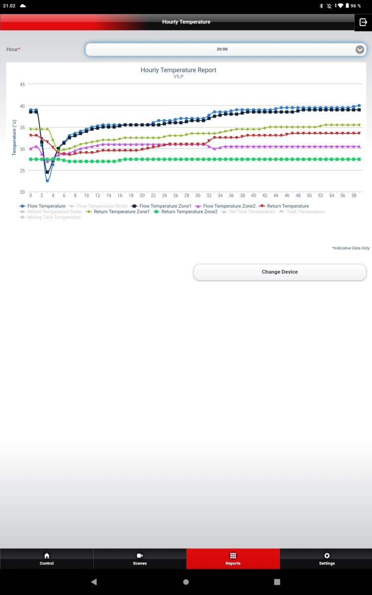

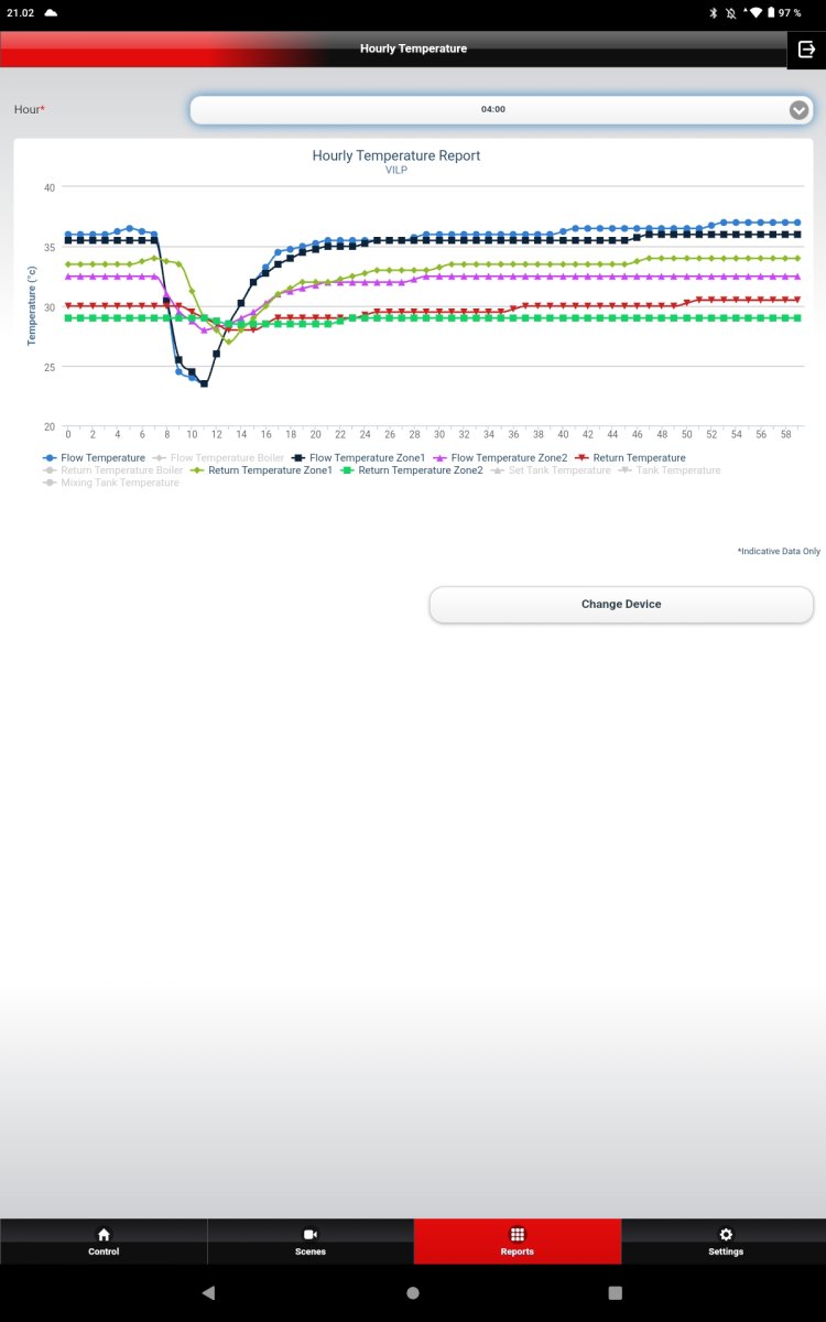

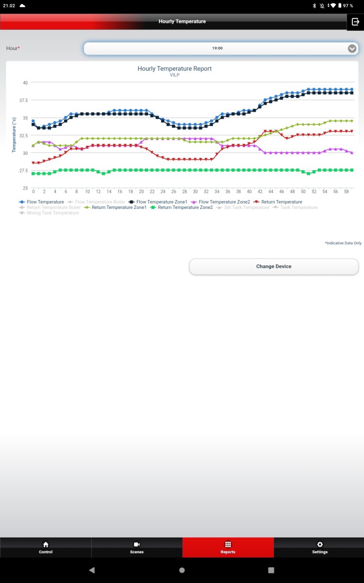

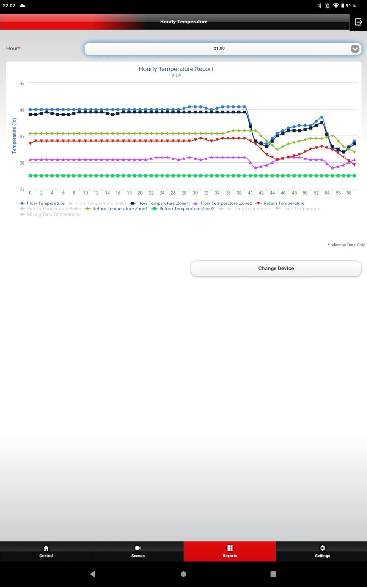

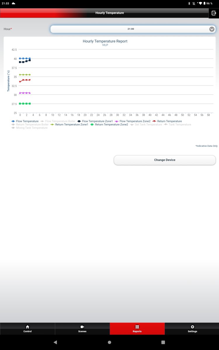

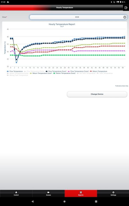

Laitetaan vielä havainnollistavaa graafia. Klo 4 oli molempiin piireihin identtiset käyrät. Ykkösen pyynti nousee koko ajan. Nyt kokeilin noin 19.40 mitä tapahtuu jos nostan ykkösen pyynnin +5 suuremmaksi kuin 2.piirin. Klo 20 pintaan sulatusjakso ja sen jälkeen homma lähti liikkeelle aika hyvin. Ulkona lämpötila -8 eli pyynti käyrän perusteella 31 ja siihen +5 on 36. Klo 20:20 asti ykkösen meno olikin aika hyvin tuon 36 ja kakkonen oli vakiintunut 31:een kuten kuuluikin. Tästä sitten ykkönen jatkaa nousuaan, kompuran taajuus ei muutu, eikä kauheasti paisuntaventtiilin asentokaan. Silti lämpö nousee. Klo 21 alussa ollaan saavuttamassa jo 40. Ja hystereesin yläraja on siis 41 (36+5). Jännityksellä odotan milloin taas stoppaa. Todella outoa ettei se osaa millään vakiinnuttaa 36 tai lähelle vaan antaa kasvaa.
Edit. Lisätty vielä Klo 21-22 graafi ja niinhän siinä kävi, että stoppasi.
    73,2 KB · Lukukerrat: 163
    74,6 KB · Lukukerrat: 171
    56,6 KB · Lukukerrat: 182
    75,2 KB · Lukukerrat: 167
    75,9 KB · Lukukerrat: 177
Lisäsin vielä Klo 21-22 graafin edelliseen. Taidan pudottaa takaisin +5 -> 0 ton käyrän. Turha se on noin paljon ylilämpöä ajaa märkätiloihin kun tolla 0-säädölläkin menee sen verran että siellä on 2-3C lämpimämpää kuin asuintiloissa.

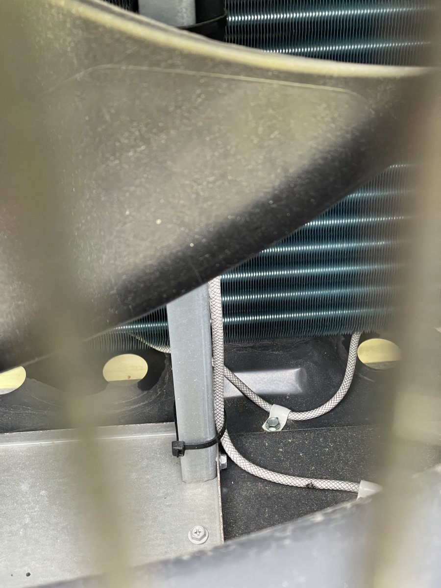

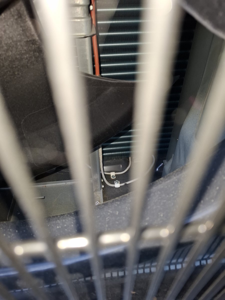

Katselin pumppua ja huomasin että pohjan vastuskaapelissa on musta läikkä. Onkohan palanut poikki?
Tuota ei varmaan saa pakotettua päälle enkä viitsisi kylmempiä kelejä odotella että pääsee testaamaan
Jos on niin saisiko takuuseen uuden suoraan scanofficelta vai vaatiiko asennusliikkeen väliin? Pumppu ostettu 2/2022
