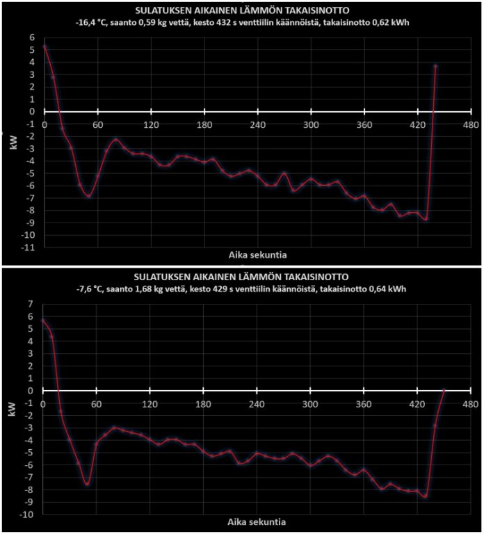

Olikos täällä kellään tietoa VILPpinsä sulatuksiin hukkaamasta energiasta, onko siihen käypää mittaria foorumilla?
Muistaakseni @kurre orava :lla on erilaisia mittareita. Taisi olla yksi joka laittoi sulatukset ja tuotot eri laariin. Minä olen lähestynyt ongelmaa tällä tavalla.

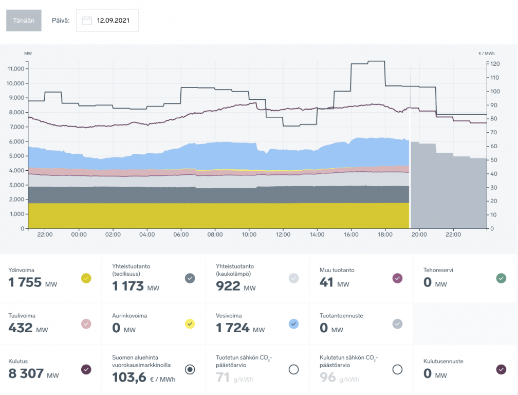

Tässähän tulee sellainen olo, että vilp on mielestäsi kuin sähköauto. Tosi hyvä suotuisissa olosuhteissa, mutta sitten kun sillä oikeasti pitäisi ajaa pitkää matkaa ja vetää kuormaa niin sitten se vaatii kaikenlaista pikalaturia ja muuta tukitoimintaa.
Onneksi tuli otettua mlp, ei tarvi pömpeleitä viilennykseen ja silti homma toimii ;)
Eiköhän joku tämmöinen käyrästö, jossa sitten olisi ne kämpän energiamittaukset, visualisoisi asiaa taloon tuodun energian puolesta. Takka on sitten vähän paha eikä yhteissumma välttämättä kerro mitään jos siinä kuvassa on vaan kaikki pinossa.

Olen noita tuohon omaan käyttökertomukseeni kirjannut, tuossa linjassa on minulla kahta eri mittaria jotka rekisteröivät lämmitys- ja viilennysenergiat erikseen, Tulokset ovat olleet hyvinkin yhtenäisiä.
Tammikuussa -21 olen kirjannut näin:
Nibe otti jakson aikana verkosta energiaa 1339kWh ja tuotti energiamittareiden mukaan seuraavasti: Hydrosonis 4309kWh (sulatuksiin 275kWH), Zenner 4340kWh (sulatuksiin 278 kWh), Itron 4462kWh ja Niben EMK mukaan 4587 kWh. ”Raakacopit” olisivat vastaavasti Hydrosonis 3,22 – Zenner 3,24 – Itron 3,33 ja Nibe EMK 3,43. Kun sulatukset ottaa huomioon copit ovat Hydrosonis 3,01 a Zenner 3,03.
Kohtuullisen hyvin olivat linjassa nuo tulokset kaikkien mittareiden välillä tammikuussa, tosin Niben EMK oli yhä reippaasti positiivisin. Mutta kaikki varsinaiset energiamittarit olivat kohtuu lähellä toisiaan. Noin 6% näyttäisi palautuneen sulatuksien muodossa tammikuussa.
Kun on vuosicopista kyse, "vilppi" tapauksessa yleensä vilp copin takaa puuttuu tukilämmityksen vaatima energia lähes poikkeuksetta. Lisäksi jää yleensä epäselväksi: onko sulatukset mukana, muut energialähteet, puun käyttö lämmitykseen, öljyn käyttö
Tässä on tuotto ja kulutus järjestetty lämmitystarveluvun mukaan (käyttökertomuksen kuva 9). Olettaisin, että merkittävät taseen ulkopuoliset energianlähteet tekisivät tähän kunnon kuprun. Tästä on käyttökertomuksessa tarkempikin analyysi ainakin juuri nyt kuvana 55. Siinä on verrattu ulkolämpötilan mukaan laskettua lämmitystarvetta toteutuneeseen lämmitykseen mutta se ei ole samalla tavalla havainnollinen - joskin on tarkempi ja herkempi. Toki jos polttelisi taitavasti halkoja ympäri vuoden lämmitystarpeen suhteessa, silloin ne eivät tämmöisissä analyyseissä näkyisi.
energia-ltl-mukaan-jpg.71932
Eli kun sulatuksen ottama energia pitää tehdä kahdesti (yht. 550 kWh) ja jollain teholla kompura käy sulatuksessakin niin "ei-sulattavan" lämpöpumpun olisi tarvinnut tehdä tammikuussa vain 3750 kWh vs vilpin tekemä 4300 kWh?

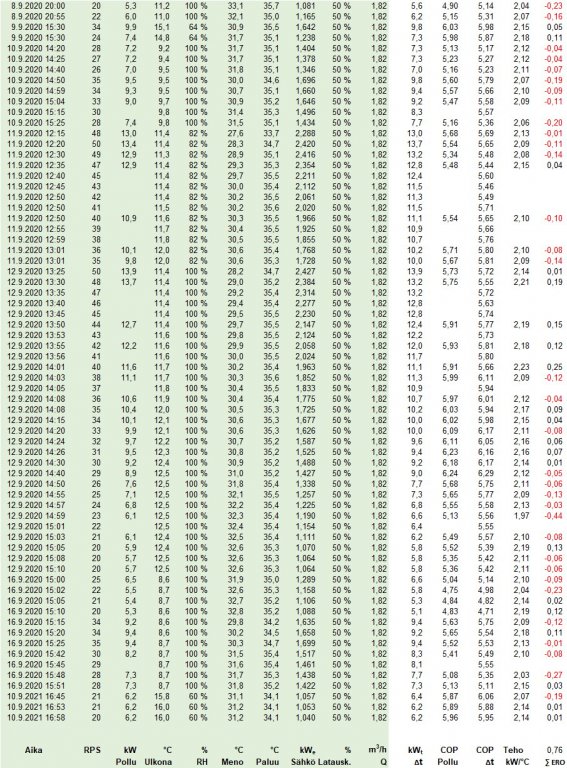

Ei ole tältä päivältä mitää dataa, nyt on ollut niin lämmintä että multiheater on yksistään pärjännyt. Mutta huomenna pitäisi lähteä työmatkalle ja tarkoitus oli kääntää VILP:n kahvat on asentoon ennen lähtöä jotta kotiin jäävillä ei tule vilua kelien kylmetessä. Katsotaan josko huomenna löytyisi tuoreita tuloksia esiteltäväksi, jos kerkeää.
On minulla noita eri ulkolämpötiloissa otettuja mittauksia tallessa mutta jos kaivataan tuoreita päivän tuloksia.

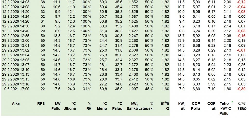

Minulla ei ole mittaustuloksia noin alhaisista tuottolämpötiloista. Eikä nämä niin kovin hyvin vastaa tämän päivän tilannetta. Poimin tähän noita rivejä, missä jommalla kummalla menetelmällä on saatu yli 6 COPeja. Alhaisemmat lämpötilat auttaisi mutta juuri alle 35 °C vesistä ei ole täällä paljon virkaa.
Erittäin pienille tehoille tuo sinun kone kyllä taipuu.
