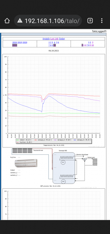

Ei noissa ihmeellistä ole mutta nähdään ettei kesäpäivä-COP olekkaan kovin ihmeellinen. Eli se "etumatka" maalämpöön on sanahelinää

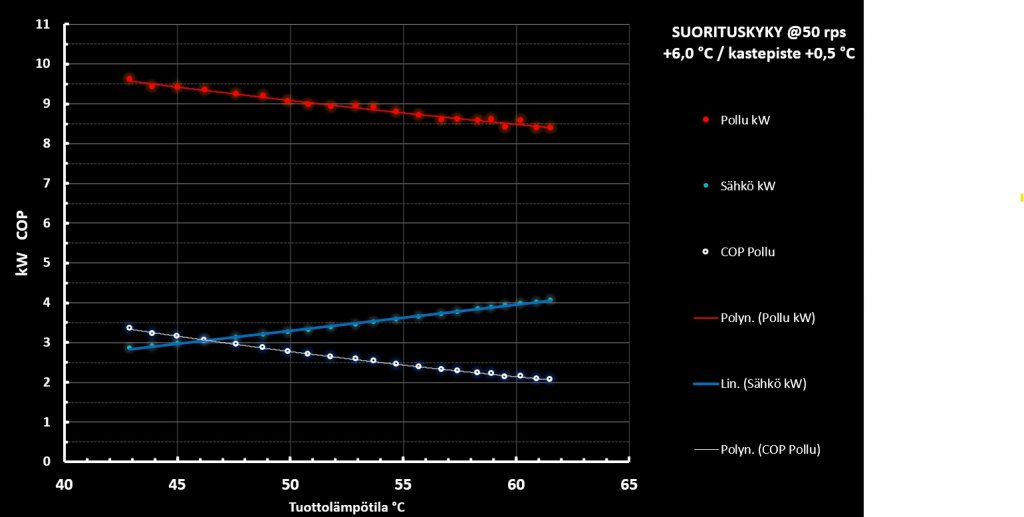

Tässäpä on Setän tuore syyscoppikäyrä Pollun mukaan noille vesilämpötiloille. Sulatuksia tuo ei vielä näkynyt tarvitsevan. Etelä-Suomessa varsin tarkaan 50% ajasta lämpötila on +6 °C tai yli, täällä noin 40%.
Kellarinlämmittäjä käyttää suoraan sitä esilämmitettyä vettä pesuun mikä vasta tuntuu olevan vaikea ymmärtää, tilanne on kulutuksen kannalta lähes vastaava kuin se että tekisi sillä mlp:llä ruumiinlämpöistä ja peseytyisi suoraan sillä, ja sama legionella tässäkin sitten tiettyjä ihmisiä pelottaa
Ehkä ne legionellat pitäisi vilustuttaa kerran päivässä kylmällä vedellä, että irrottavat kyntensä putkista. Tuosta käyrästä näkee miten epäedullista se korkean lämpötilan tuottaminen on ja siksi ne lämpötilat tuppaa monesti olemaan jotain 40 ja risat ja sitten on niitä legionnella kuumennuksia.
Mittaus nyt oli sitten ~puolella teholla, kun tuolla 50 rps on kätevintä tehdä noita mittauksia. Tuollakin ehtii lämmittää niin vettä kuin taloakin.

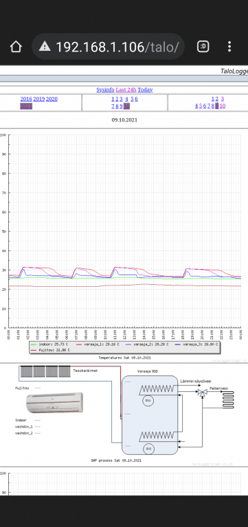

Tässä kun ilmat on 10-13° yötäpäivää niin testailua on taas tehty, näillä keleillä ei juurikaan vielä lämpöä mene kuin pesutiloihin. Kun pumppaan koko 900 litraa 50° nurkille niin kone käyn n. 2 tuntia (kuva) kerran päivässä, tai kaksi tunnin kedtävää pätkää, riippuu asteminuuteista. Tämä tulee copilla noin 3,4 eikä lisälämpöä tarvita käyttöveteen.
Jos taas pumppaan varaajaa 30 asteeseen kone käy suurinpiirtein saman 2 tuntia (kuva) puolentunnin pätkissä 4,8- 5,0 copilla (ottaa n. 1500-1530W ja antaa 7300-7500W) mutta käyttöveden tulistelija ottaa siinä sivussa 3-4 kWh /vrk myös.
Niin tai näin, isoa eroa rahavirroissa ei ole
    136 KB · Lukukerrat: 143
    137,7 KB · Lukukerrat: 143
