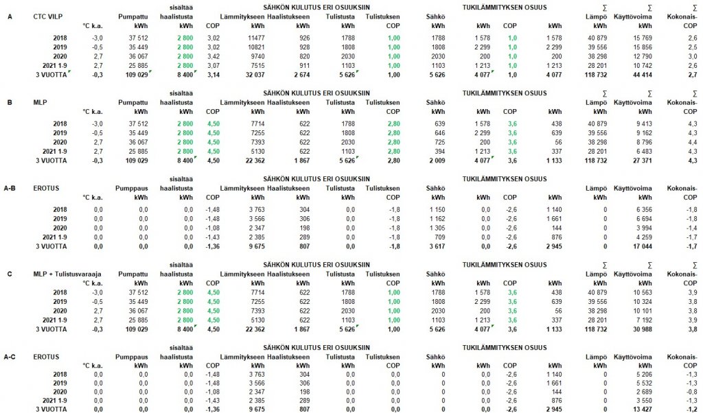

Ei kyllä pysty mitään lukua tuohon hommaan laittaa, se on kovin liukuva luku loppuviimeksi, on niin laaja skaala erilaisia koneita ja kohteita (35/55ºC; ulkolämmöt; tehot etc), näytteenotto tähän mennessä on tosi suppee...mitä mm. on Mitsun tulokset VILP puolelta eikös suurimmat massat tässä maassa ole tuota vehjettä?Taisi tulla aika valmista siitä keskustelusta. Menisiköhän niin että COP ero on 1,5 MLP eduksi, jos samassa talossa vaihtaisi lämmityslaitteen muuttamatta mitään muuta.
Todisteet viittaisi siihen vahvasti.
Ei cop-eroon voi eksaktia lukua laittaa, mutta kyllä @Mikki tämän keskustelun pohjalta on hehtaarilla tyypillisestä cop-luvusta. Vähän samaa kuin miettisi, kuinka paljon elokuu on marraskuuta lämpimämpi. Vaihteluväli vuosittain on iso, mutta joku tyypillinen arvo on silti haarukoitavissa. Toki sekin vaihtelee, josko ollaan etelässä tai pohjoisessa. Mutta aloitellaan uudestaan vänkäys tyypillisestä cop-luvusta.![]()

Miksei sitten MLP sisäisellä käyttövesivaraajalla?Nyt pitäisi sitten jotenkin ratkaista talouspuoli. Tuo MLP tulistusvaraajalla olisi toki ollut yhtä hyvin Tee-Se-Itse projektina mahdollinen. Olisi tarvittu vain ne kaivot ja kone + samat pikkuvermeet kuin pannarissa nytkin on öljykattilan lisäksi.
Kesällä vilpistä periaatteessa riittäisi lämpöä käyttövedenkin tekoon, mutta varaaja voisi hyvin olla sellainen aurinkoenergiavaraajan tyyppinen, jossa vilpin vesi kiertää suhteellisen lyhyen lämmitettävään käyttöveteen upotetun putken kautta. Periaatteessahan mihin tahansa sähkölämmitteiseen varaajaan voisi lisätä tuollaisen putken, jollainen sisältyy venekäyttöön tarkoitettuhin käyttövedenvaraajiin (jolloin siis varaaja lämmitetään vaihtoehtoisesti joko moottorin jäähdytysvesikierrolla tai sähkövastuksella). Nuo putkethan on sijoitettu aivan käyttövedenvaraajan pohjalle, joten varauksin voisi jopa ajatella tuollaisen kiertopiirin jälkilämmön käyttöä pesutilojen kesäaikaisen lattialämmityksen lämmönlähteenä (vaikkakaan en pidä käyttövedenvaraajan pohjankaan jäähdyttelyä lämmitysverkon lämmönlähteenä ongelmattomana ratkaisuna).Kesällä voi olla että pelkkä pesuhuoneen lattia on liian pieni tilavuudeltaan, silloin riittää joku 50l varaaja joka kytketään sarjaan pumpun kanssa, jolloin ei meno ja paluu sekoitu. Tosin kesällä siitä vaihtoventtiili-käyttövesivaraaja-sisäyksiköstä olisi myös hyötyä, että saa kesälläkin esilämmitettyä käyttöveden yli lattian lämpötilan.
Kai tämäkin voi toimia, mutta pitää olla aikamoinen kierto ja sitä tilavuutta. Meillä kun haalistuu myös kylmä vesi, niin eipä siihen mikään kierto taida riittää varsinkaan kesällä. Kattilan tilavuus varaajana (250 l) on jo hyvä apu mutta suurempi tuokin saisi olla. @kurre orava taisi olla semmoinen veden viimeinen lämmitys lämmönvaihtimella vai miten se oli ?Käyttöveden esilämmitys levylämmönvaihtimella kierrosta, kierron tilavuus varaa tarpeeksi.
