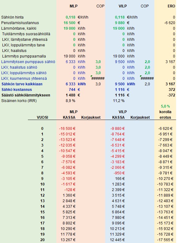

Näitä laskelmia on helppo tehdä vaikka minkälaisia. Tässä on laskettu sisäisen koron menetelmällä ja käytetty noita samoja alkuarvoja, investointi, sähkönhinta. Sijoitetun pääoman tuotto VILP:llä muodostuu huomattavasti paremmaksi ja takaisinmaksuaika aika on lyheympi. Molemmat sinällään noilla arvoilla maksavat itsensä takaisin laitteiston todennäköisenä käyttöaikana.
Kun tuossa puhuttiin myös korosta (5%), joka on aika kova, laskin reunaan myös mitä tuo säästö investointikustannuksessa voisi merkitä tuolla korkoprosentilla korkoa korolle laskettuna. Siinä vaiheessa kun molemmat ovat tuotollaan noin suunnilleen maksaneet investoinnin, koneet ovat luultavasti aika lopussa. VILP mies voisi realisoida investointikustannussäästönsä ja ostaa uuden VILPin. Kun laskelma on rivi riviltä, sitä voi myös tarkastella krittisesti.
Jos molemmat koneet kestäisivät 20 vuotta korjaamatta, molemmat olisivat saaneet omansa taksaisin ja MLP miehellä olisi kertynyt sitä suoraa "säästöä" noin tonni enemmän. VILPin omistajalla olisi kuitenkin se investonitikustannussäästö + sen tuotto josta kertyisi 5% (epärealistisen tuotto-odotuksen) mukaan jo 17 565 €.

Tuolla omalla laskelmallani voin kätevästi simuloida miten COP vaikuttaa.
Lähtötilanteessa kulutusero COP3 <> COP2 välillä on 3167 kWh, mikä antaa ensimmäiseksi positiiviseksi kassavuodeksi VILPille 9. vuoden ja MLP:lle 12. vuoden. Jos VILPille käytettäisiin COP3, tuohon samaan kulutuseroon MLP:n COP pitäisi olla 6. Tämäkään ei vaikuttaisi suhteelliseen kannattavuuteen vaan VILPin sisäinen korko tulisi olemaan 15,1% ja MLP:n 11,2% ja VILPin takaisinmaksuaika edelleen kaksi vuotta lyhyempi. 20 vuoden kohdalla MLP kassa näyttää samaa noin 1000 € etumatkaa suhteessa VILPiin, mutta hankintavaiheessa säästyi se noin 6 tuhatta tyynyn alle (tai sijoitettuna tuotavasti), joten sekään ei paljon lohduta. Jos laskee juuri 20 vuodelle, varmaan aika hyvin perusteltua olettaa yksi koneuusinta molempiin. Jos koneuusinta on samanhintainen ja noin suunnilleen saman aikaan (10...15 vuosi), sen suhteellinen vaikutus on ~sama.
Eli jotta tämän saisi laskemalla ratkaistua MLP eduksi, tarvitaan niitä 1,x COPeja VILPille tai sitten jokin oleellisesti korkeampi sähkön hinta. Laitteiden käyttöiällä voi myös lähteä spekuloimaan eli jos se VILP hajoaisi 10 vuoden käytön jälkeen ja MLP kestäisi niin kauan kuin sieltä kaivosta saa lämmintä niin sitten se tilanne muuttuu MLP:n eduksi. Tästä kaivon jäähtymisestä tiheään porailluilla alueilla ja sen vaikutuksesta COPiin voisikin vielä vähän jatkaa keskustelua jos se maittaisi.

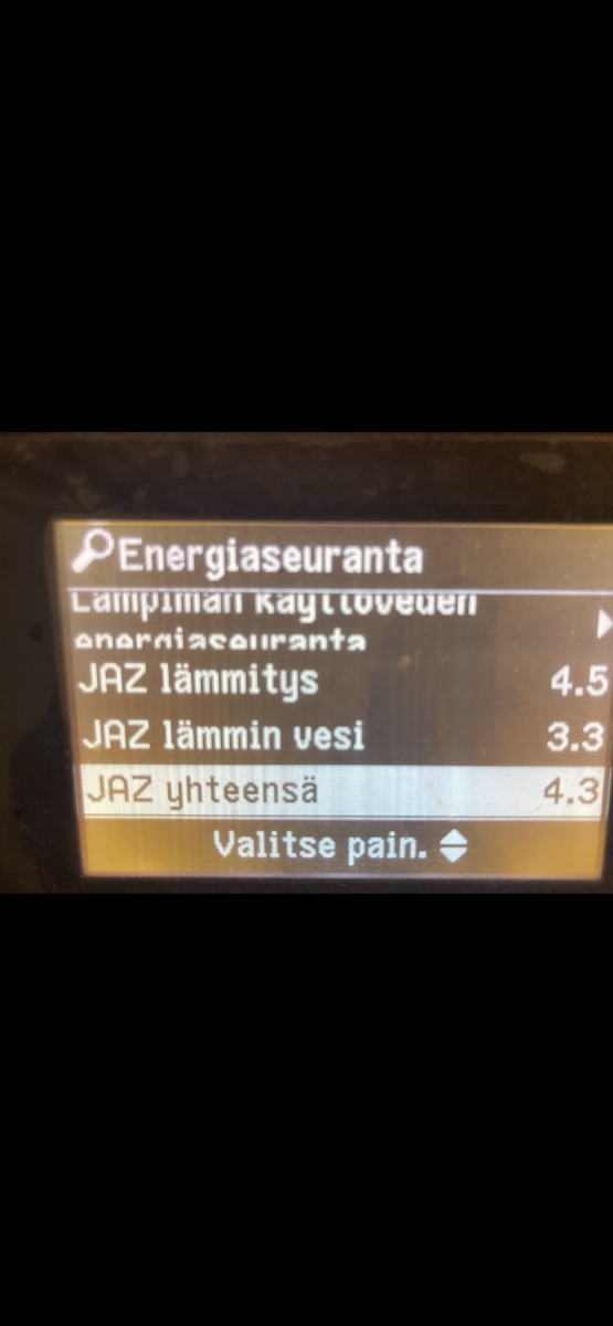

Tuossa kun katselin @kurre orava tuloksia niin tammikuussa on saatu 3,7 COP pumppaukselle ja veden lämmityksen yli vielä 3,5. Kurrella on vielä patterilämmityksiä joten lähtökohdat eivät aivan uuden lattialämmitystalon tasoa. Vähän ohueksi käy maalämmön leipä kun ei keskitalvellakaan sitä pesäeroa juuri synny.
Tämä meni minulta nyt hieman ohi ? Vertailtiinko tässä jotakin tiettyä järjestelmää johonkin toiseen vai mitä tässä tarkoitetaan ?
Sitä sillä on tarkoitettu, että kun jos se VILPin COP on 3,5 niin siitä ei jää enää niin kovin paljon säästettävää. Osin patterilämmitystalo vielä kyseessä. Eli jos se MLP:n COP4 säästää 4% lisää (COP3,5->COP4) siitä alkuperäisestä lämmöntarpeesta, siitä ei kannata kovin paljon ylimääräistä maksaa. Näin siis talvella. Miten lie kesällä vai oliko joissakin VILPeissä joku luokkaa kilowatin sisäinen lämmitin kärpäsiä paistamassa?

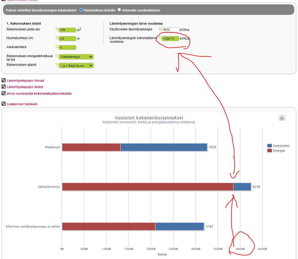

Josko nuo opinnäytetyöt on täyttä huuppaa, niin Motivan lämmitysmuotolaskuri vetää mielestäni kyllä pohjat.
Laskuriin jos syöttää tiedot suorasähkö vs. MLP vs. VILP, niin MLP yllättäen voittaa.
Mutta hetkinen.... sähkön hinnaksi lyöty lähemmäs 40 senttiä /kWh? Siis keskihinnaksi koko vuoden sähkölle. Melkoista huijausta kyllä usein vedetään kun ajetaan jotain tiettyä agendaa. Mistäköhän Motivakin rahansa saa?
Mikäköhän voittaisi kirkkaasti jos sähkönhinta olisi realistisempi vaikka 15snt/kWh, mikä sekin pörssihinnan keskihinnaksi olisi aikamoisen kova. Ja entäs jos vielä ajastaisi suorasähkövaraajan halvimmille tunneille?
