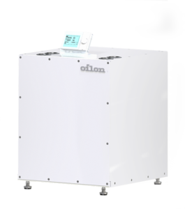

Työn puolesta toimin teollisuuden sähkön, automaation ja kunnossapidon parissa, niin tulee väkisinkin katsottua laitteita vähän eri tavalla, kun normaali kuluttaja. Kun alkutalvesta vähän perehdyin maalämpöpumppuihin, niin huoltoa ja laitteen elinkaarta silmällä pitäen jäi positiivinen kuva oilonin laitteesta.
katso liitettä 85074
Laite hoitaa vain oman päätehtävän, eikä yritettykkään ympätä kaikkea mahdollista samaan pakettiin.
Robusti, helposti purettava metalliloota. Ei varmaan sytytä emäntää liekkeihin, jos tuuppaa tuon kodinhoitohuoneeseen.
Nettisivuilta löytyy suoraan piiri- ja automaatiokaaviot, sekä tarkat osaluettelot. Saman näköisiä tottunut lukemaan ja tekemään ja niiden kanssa anturien ja komponenttien korvaaminen onnistuu helposti. Ei siis tarvitse valmistajan varaosakoodilla tilata juuri kyseistä komponettia, vaan voi etsiä sopivan vastaavan komponentin. Universaali siemensin controlleri. Ei välttämättä ihan samaan laatua kun teollisuus PLC:t, mutta kuitenkin.
Siellä on myös suoraan varaosia saatavilla https://shop.eu.oilon.com/tuotekate...at/oilon-cube-eco-inverter/eco-inverter-3-12/
Vaikka kompura maksaakin "vain" 563€ alv0, niin töiden kanssa pistää väkisin miettimään kannattaako tehdä, jos laitteella ikää 15v.
Itse todennälöisesti vaihdattaisin ihan vaan periaatteesta.
Mahtaako kompuran vaihtokaan mitään rakettitiedettä olla. Kai siihenkin joku tuubivideo löytyy, miten näppärä poika vaihtaa sen ite.
Tuo kuvan malli näyttää vähän hankalalta jos sen johonkin kapeaan tilaan laittaa ja sivupeltejä pitää saada avattua... niin siellä on pitkä rivi ruuveja joihin vaikea päästä käsiksi jos huoltaminen vaatii. Toisaalta taitaa tossakin olla joku kelkka millä vehkeen saa vedettyä eteen.
Uudemmissa kuvissa ruuvit on 'häivitetty', mutten tiedä onko kuvatekniikkaa vai todellisuutta?
Tuo Easyace sinänsä varmaan kelvollinen tätä päivää, mutta sitten taas invertterikonetta sen kanssa ei enää ole paitsi 7-25kw kone.
Jos kapeaan tilaan joutuu laittamaan, niin varmaan kannattaa pistää liityntöihin sulut, kaapeleihin extraa ja katsoa, että saa helpolla irroitettua koko koneen ja nypättyä ulos välistä, jos tulee jotain isompaa remppaa.
Joo, eihän se toki riitä, että huollettavuutta ja elinkaarta on mietitty. Vaakakupissa painaa toki, jotta COPit ja käyttöliittymät pitää olla nykypäivää, kun uutta laitetta ostaa.
