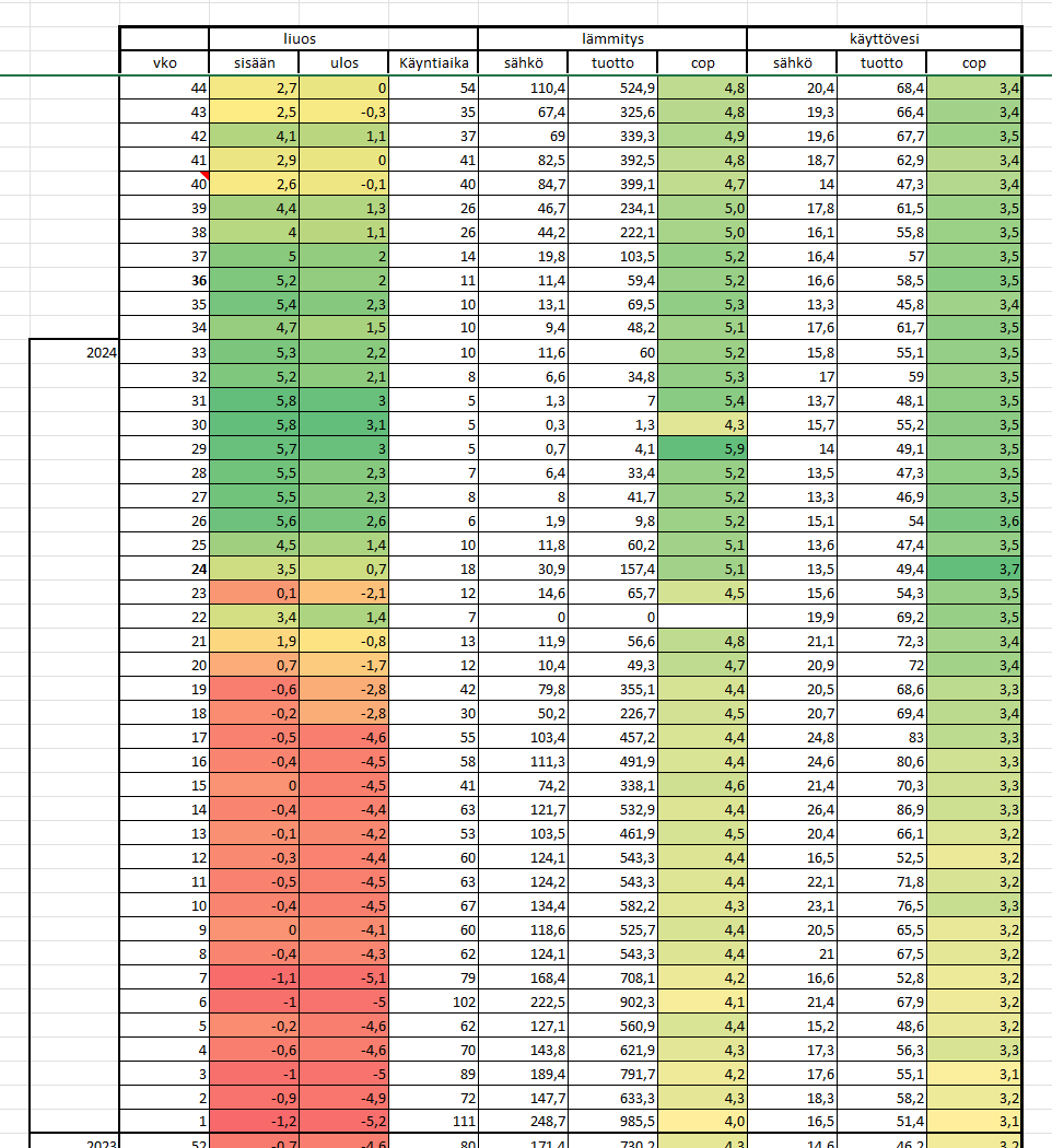

Kesäkuu 2024, kaikien aikojen paskin COP 2,67. MLP:n kulutus 73 kWh mikä on linjassa muiden vuosien kanssa. Tosin litkupumppu ja kiertovesipumppu on aina päällä.
Miksi? Eikö viilennyspatterin oman pumpun teho ole riittävä?
Litku pumppu jämähti kerran joten ajatelin pitää päällä 10% teholla koko ajan. Lämmityksen kierto vähän sama juttu, on automaatilla 20-70% välissä. Pitäis noi virtaamat mitata ja katso vaihteluväli uusiksi.
Mikä ton paskan copin selittää?
Epätarkka virtauksen mittaus aiheuttaa varmasti klappia, kohtuullisen suuri käyttöveden suuri osuus (34%), kohtuulisen pieni kokonaistuotanto LL 129 kWh ja LV 69 kWh jne jne... en ole huolisani kun kulutettu energia on alakantissa muiden vuosien kanssa 73 kWh (toiseksi pienin kulutus kk-tasolla).

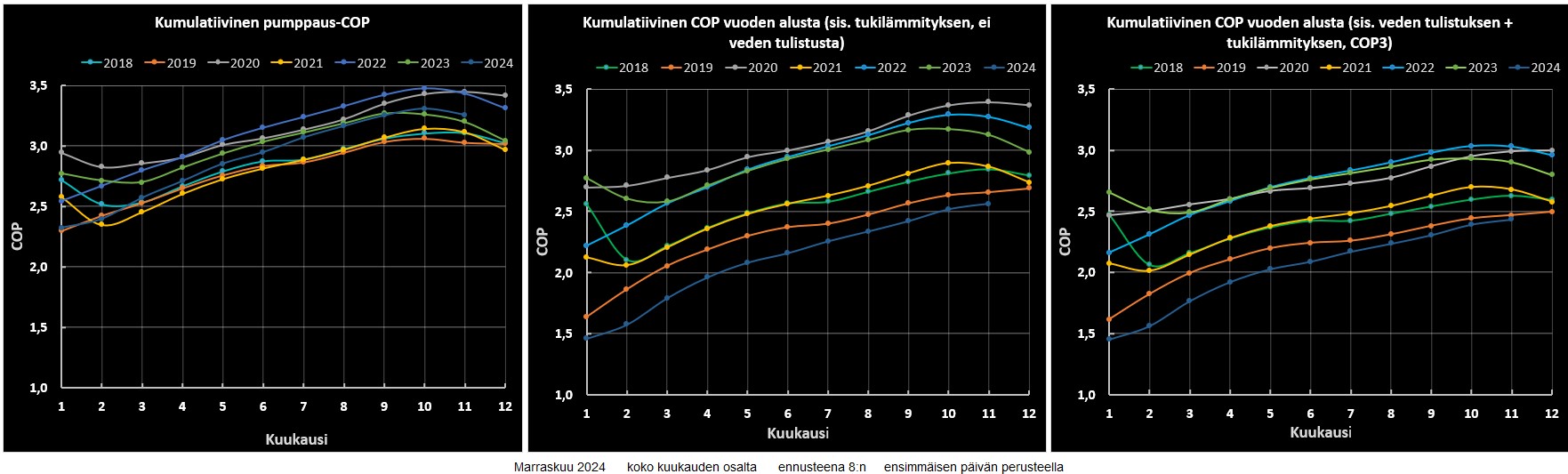

Kyllä minulla näistä käyrää piirtyy jatkuvasti. Jos oikein muistan sinulla viimeiset raportoinnit ovat muistaakseni 2010 vuodelta ja niihin olisi kiva nähdä päivitystä kun mittareitakin ainakin joskus on ollut.
Tässä kuvassa on nyt tämä marraskuu extrapoloituna kuukauden loppuun. Sikäli kuin kelit eivät radikaalisti muutu, tämmöinen kokonaisen viikon näytepala kuukaudesta antaa suunnan jo varsin tukevasti. Joulukuu on tältä vuodelta sitten arvoitus mutta sitähän tässä ei olekaan.
Joka tapauksessa näin marraskuussa
  • Alkuvuoden pumppausCOP on jo saavuttanut maksiminsa lokakuussa ja kääntynyt sittemmin laskuun. Enää ilmat eivät auta nostamaan käyrää, ei mitenkään (ensimmäinen kuva, vihreä käyrä). Toisaalta juuri pumppausCOP ei kauheasti kärsinyt kovistakaan pakkasista.
  • Tukilämmityksen yli laskettuna COP jaksaa vielä nousta, koska talven pakkaset painavat pohjalla (keskimmäinen kuva, sininen ja alin käyrä). Tähän pakkaset sitten jo luonnollisesti osuvat ja oikein kunnolla.
  • Koko lämmitysjärjestelmän COP on vielä myös noususuunnalla, samasta syystä eli kylmän pohjalla olevan talven ansioista. (oikeanpuoleinen kuva, sininen ja alin käyrä, jossa marraskuu viimeisenä pisteenä)
Näissä kuukaudet ovat kalenterin mukaan. Koska kesäaikainen lämmitys summautuu tässä heti kylmän talven päälle, käyrä nousee kivasti kesälläkin. Toinen mahdollinen esitystapa olisi järjestää kuukaudet vaikkapa lämmityskauden mukaan, jolloin kesä tulisi viimeisenä koko pohjalla olevan lämmityskauden päälle laskettuna. Tällöin kesän "COPia parantava vaikutus" on vain puolet siitä miltä näissä näyttää ja kesäkuukausien saalis näkyisi suoraan. Toisaalta tämä nyt esitetty tarkastelutapa on siinä mielessä mieleinen, että jo helmikuussa näkee, mistä aletaan ponnistaa eikä COPin osalta mitään kummempaa ristipistoa saa mitenkään aikaiseksi.
Olisi mukava jos näistä näkisi muidenkin tekemiä analyysejä, joko samalla kaavalla tai jollakin eri sapluunalla.:cool:

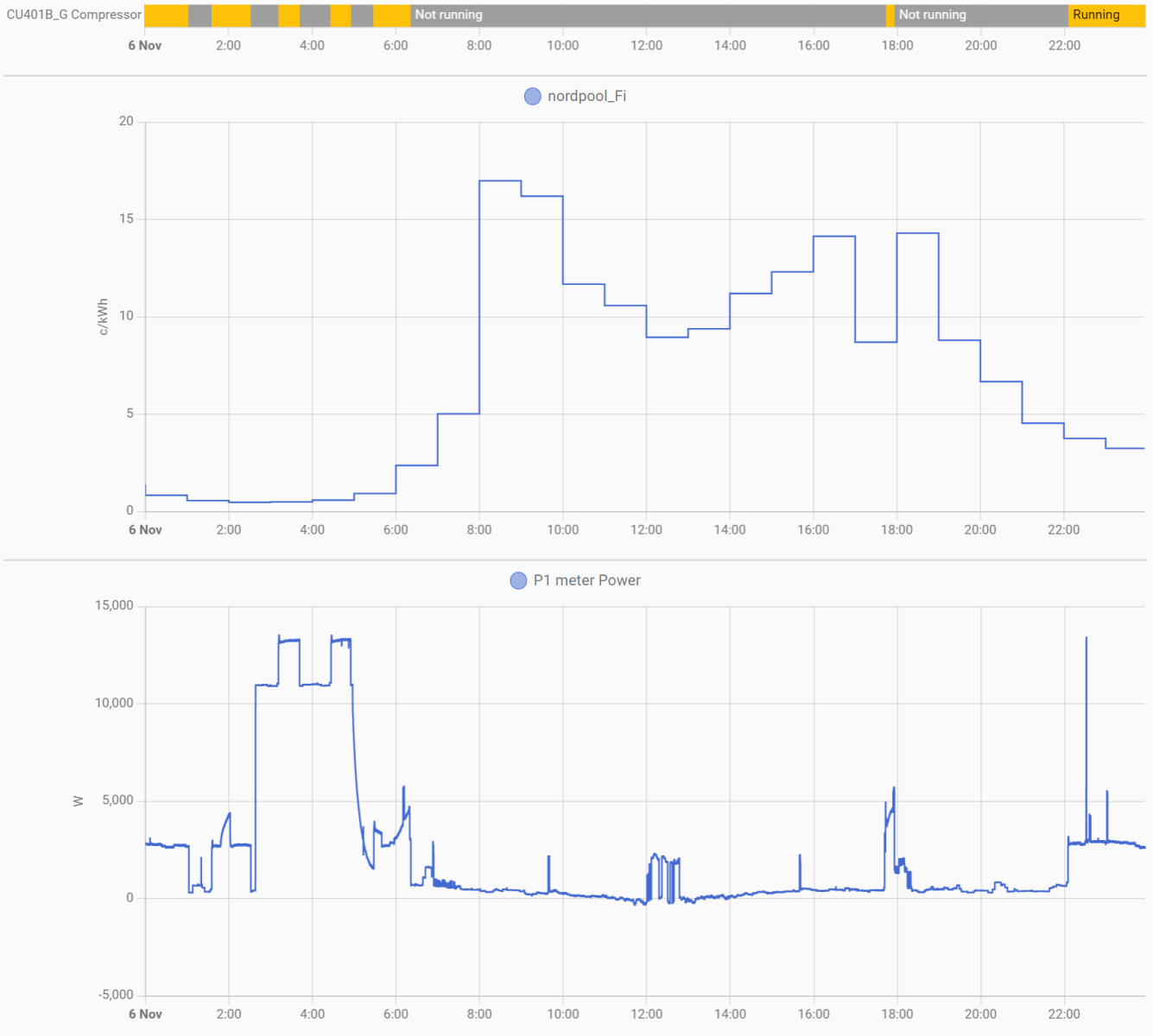

Tuossa yhdenlainen suoritus kalliiden hintojen väistelystä. 6.11
Ylimmässä näkyy mlp kompressorin käynti. Keltaisella se on päällä. Keskigraafissa pörssisähkön hinta ja alimpana ottoteho verkosta. Auto on ladannut itsensä halvimpana aikana klo 3-5 välissä. MLP on huilinut klo 7 - 22 yhtä käyttövesijaksoa lukuunottamatta.
Tuosta sitten näkee että mitä on tapahtunut lämpötiloissa. Sininen on autotalli ja keltainen talon sisälämpötila. Punainen on maalämpöpumpun huonelämpötilapyynti. Asunnon lämpötila on vaihdellut vuorokauden sisällä 0,6 astetta.
Lopputuloksena vuorokaudessa kului sähköä 52,81 kWh ja sen keskihinnaksi muodostui 2,32 snt/kWh. Marginaalin kanssa päivän sähkö oli 1,48€ + siirtomaksut 4,6€. Siirtomaksu on jo tätä nykyä 8,71 snt/kWh. Kallista.
Pörssisähkön kaikkien tuntien keskihinta oli 7,2 snt/kWh kyseisenä päivänä.
Pörssisähköohjaus onnistuu hyvin kun ei ole paljoa pakkasta mutta kyllä tässä inverterin ajautus katoaa. Tosin ei koske onff mutta samalla katoaa osittain myös vaihtuvalauhduteisen hyödyt kun joudutaan tekeemään lämpimämpää kuin mitä tarpeen. Kiinteälauhdeteisessa järjestelmässä COP kärsii mutta jos spot laskee niin kustanukset laskee kanssa. Pakonsanelemaa kustannussäästöä. Akustossa tulee taas investoinit ja sähkönsiirron hyötysuhdehäviöt. Teki niin tai näin niin optimiolosuhteet on menneen talven lumia.
Olen pitänyt kirjaa hiukan järjestelmän itse ilmoittamistä hyötysuhteista. Nämä perustuvat höyrystymis- ja lauhtumislämpötiloihin. Vaikka eivät olisikaan absoluuttisen oikein, niin jotain suuntaa niistä kuitenkin näkee. Punaisen väkäsen kohdalla on lämmityslaitetta komennettu enemmän sen perusteella että mitä sähkö maksaa. Suoranaista romahtamista hyötysuhteessa ei ole, vaikka se onkin hiukan koneen mukaan heikentynyt. Muut tekijät markkaavat tässä tapauksessa enemmän.

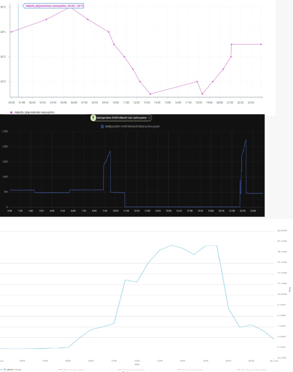

Tuttavan invertteri Thermia mlp käyttäytyy valmistajan pörssisähköohjauksella näin:
Asetuksissa on säätö ohjauksen voimakkuudelle. Sillä saadaan sovitettua ohjaus niin, ettei asumismukavuus häiriinny.
