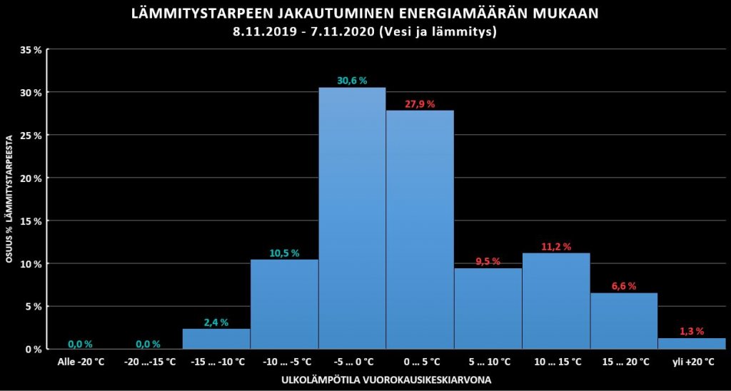

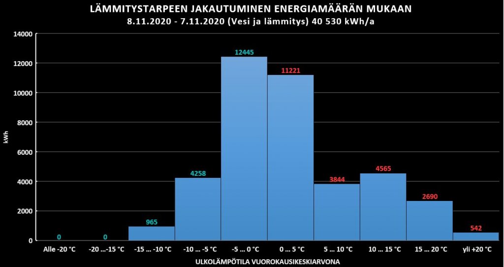

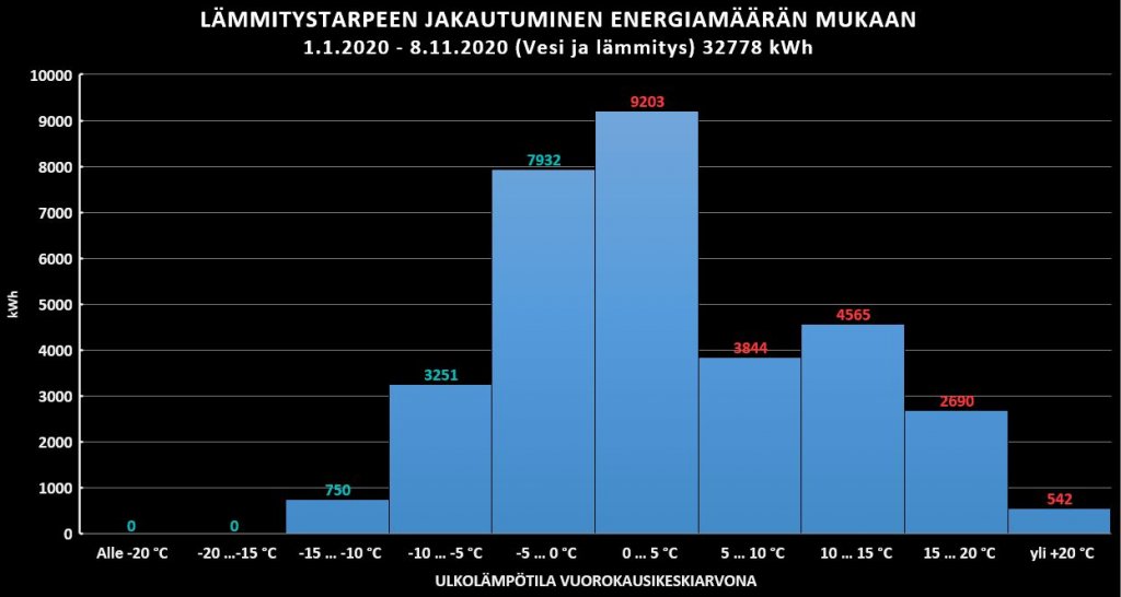

Suurimman ilmaisenergiansaannon tuo saa aikaiseksi noin -10 asteessa meidän lämmitystarpeella.
Tässä edellinen 12 kk ja miten lämmitystarve on täällä jakautunut lämpötilan mukaan. Kuinkas paljon teillä on kertynyt lämmitystarvetta noilla kehutuilla t < -20 °C keleillä?

Kannattaako menneen talven kulutuksia paljon miettiä? Tuskin (toivottavasti!) samanlaista ei tule pitkään aikaan. Olikohan tammi-huhtikuu lämmitystarveluvultaan n. 20% alempi kuin tyypillinen 2010-luvun talvi? N. 25% alempi kuin 1981-2010 keskiarvo. Lokakuu 2020 lähes 40% alle keskiarvon. Loppuvuosi 2019 oli yli 10% alle keskiarvon.
Tuo @Kellarinlämmittäjä näyttämä jakso ja varsinkin vain tämä vuosi on siis varmasti 20-25% alempi kuin tyypillinen vuosi lämmitystarveluvultaan ja VILPin COPissa reilusti näkyvät kunnon pakkaset puuttuvat kokonaan.

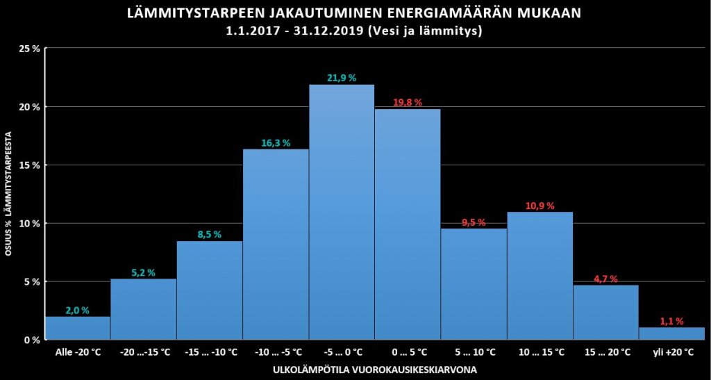

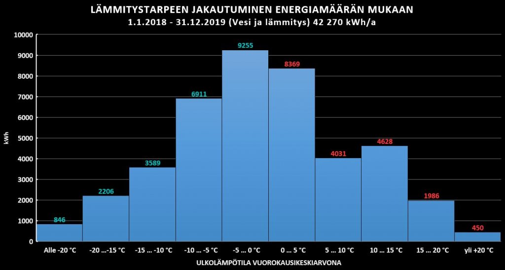

No, tässä on neljästä tarkkaillusta talvesta kaksi kylmintä eli kalenterivuodet 2018 ja 2019 ja niiden 24 kk keskiarvo. Nuo näyttävät olleen aika samankaltaisia talvia ja lisäksi tuotanto kumpanakin vuotena heinäkuussa melkein pyöreä nolla. Eroja kyllä on mutta ei taida tuo asia kauhesti muuttua. Näitä on kohtuu helppo tehdä, kun on aineisto tuossa suoraan analysoitavassa muodossa. Tässä on täsmälleen samat tuotetut kWh:t jaoteltu olosuhteiden mukaan kuin mitä on esim. käyttökertomuksen seurannassa raportoitu. Tuo pitää siis sisällään lämmitystarpeen (pumppaus, öljy, veden haalistus ja veden tulistus) mutta ei kiertovesipumppuja.

Paljonkos on KWh/v noissa? Varsin suuri ero on jakaumassa kun tuossa tuoreimmassa on vain 2,4% -10C kylmempiä ja 2018/2019 on jo lähes saman verran -20 C ja kylmempiä ja yhteensä 15,7% -10 C ja kylmempiä. Myös -10 - -5 C on paljon alempi.
Onpa pieni ero kWh:ssa.

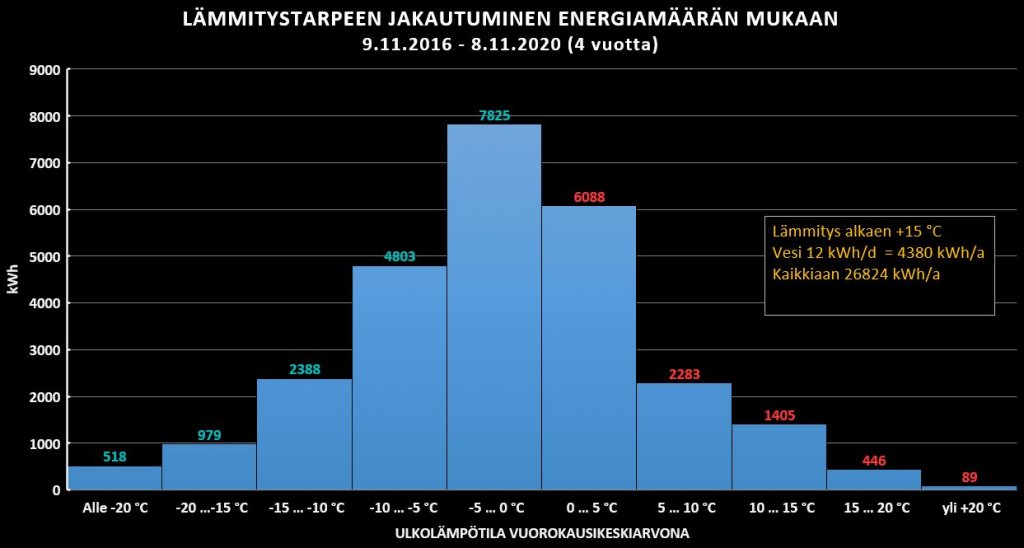

Tuli mieleen, että voin yksinkertaisesti tuota simuloida. Otin pois tuosta kellarin lämmityksen vakio-osuuden ja nyt tämä on laskettu siten että on vain lämmitys, joka on muotoa P=k*dt+12 kWh/d (vedestä)
Kokonaismäärä muuttuu, mutta ei tuo suhde näissä lämpötilaluokissa juurikaan muutu. Millainenhan sitten mahtaisi olla se "tyypillinen" tapaus? Tässä nyt 4 vuoden ajalta, 2016-2020 kWh muodossa.
..... VILPin COPissa reilusti näkyvät kunnon pakkaset puuttuvat kokonaan.

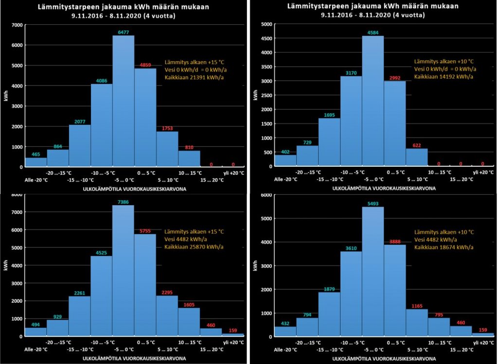

No, tässäpä on nyt faktaa ja pakkasia tasan 4:n vuoden ajalta, koska VILP tulokseni on dissattu "epänormaalin" lämmitystarpeen varjolla. Alla olevassa kuvassa on lämmitystarpeen jakauma ilman kellarin lämmitystä. Laskin myös vertailun vuoksi lämmitystarpeen veden lämmityksen kanssa ja ilman veden lämmitystä, jotta näkee miten se vaikuttaa. Simuloin myös eristystason vaikutusta muuttamalla lämmitystarpeen alkupistettä. Jossakin passiivitalossa tuo aloituspiste on tietty vielä alhaisempi. Näissä lämmitystarve on lineaarisesti verrannollinen lämmityksen aloituspisteen ja ulkolämpötilan eroon. Mitään kovin merkittävää lämmitystarveosuutta minä en vain millään saa syntymään tuonne pakkaspäähän. Vaikea sanoa, kuinka tuo ilmat sitten ovat olleet tyypillisiä tai normaaleita menneen 4 vuoden aikana.
Kuviin on merkitty:
"Lämmitys alkaen" pisteet +10 °C ja vaihtoehtoisesti +15 °C
"Vesi" 0 kWh/a ja vaihtoehtoisesti 4482 kWh/a
Eihän siellä kovin suurta tarvetta olekaan, mutta sulla taitaa kylmimmät mennät COP 1:llä ja sitä ennenkin varmaan 2:lla vs. kesän 5. Kun ketjun otsikko on COP tuo on varsin oleellinen asia. Aika erilaiselta tuokin käyrästö näyttäisi, jos jakaisit kunkin pylvään keskimääräisellä COPilla.
