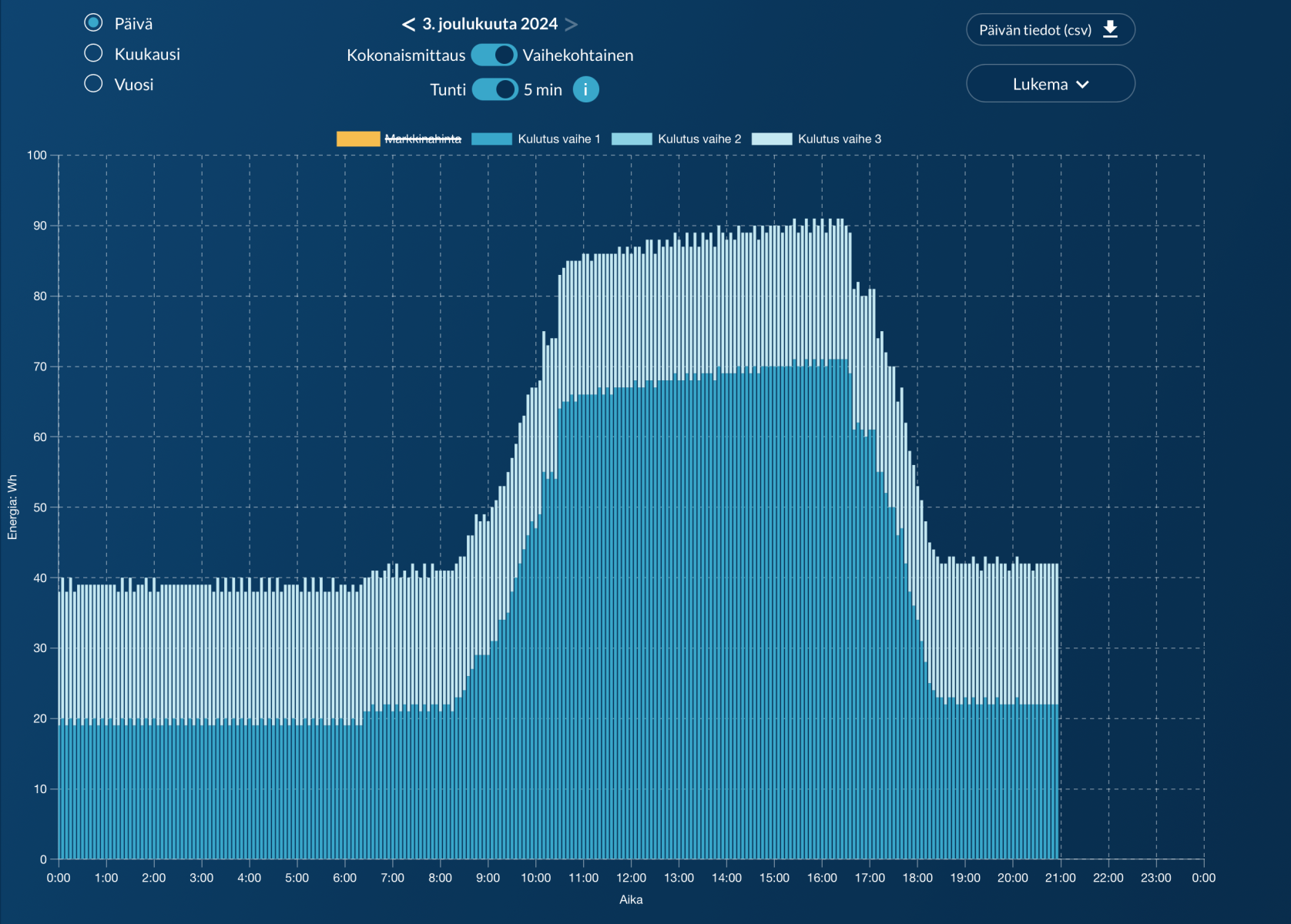

Onko tämä 200-220W ihan mitattu kulutus vai Niben arvioima? Itsellä siinä mielessä samanlainen tilanne että MLP (Daikin Geo 3) meni juuri tulille ja aivan kylmästä laatasta lähdettiin täälläkin. Daikin anturitiedot ovat melko rajalliset ja esimerkiksi kompuran taajuutta en ole vielä löytänyt mistään. Tämä on ottanut pienimmillään Elenian mukaan noin 250W koko pumppu kaikkineen (Elenia ilmoittaa kulutukset per vaihe ja tämä on ollut pumpun vaiheen kulutus ja ei muuta samassa vaiheessa) ja olisi mielenkiintoista tietää paljonko hertsejä tällöin on. Jos tästä Nibestä saisi jonkinlaisen verrokin eli olisiko hertsit täällä samaa luokkaa samalla kulutuksella kun tämäkin on noin 8kW kone (10kW koneessa ilmeisesti sama kompura kylläkin). Daikinin pitäisi taipua niinkin alas kuin 850W antotehoon mutta ei mitään käsitystä onko näin alhaalla käyty ja paljonko pumppu silloin ottaa.
20 Hz kierroksilla näyttää minimituotto olevan 1,4 kW luokkaa ja ottaa silloin noin 0,2..0,22 kW (lukema hyppii tuota väliä). Virallinen minimituotto tälle laitteelle taisi olla 1,5 kW.
Aika samoissa mennään varmaan Daikinillakin, mutta olisi hauska tietää milloin mentäisiin siihen luvattiin 850W minimitehoon. Tosin ei ole vielä sammuttanut kompuraa kertaakaan niin lämpöäkin varmaan tarvittu enemmän kuin 850W. Tai sitten noin alas pääsee vain vastuksilla. :D
Varmaan aika kesäkeleillä ajelee tuollaisella, jos ajelee, jos vaikka märkötiloja vaan lämmittelee :hmm:
