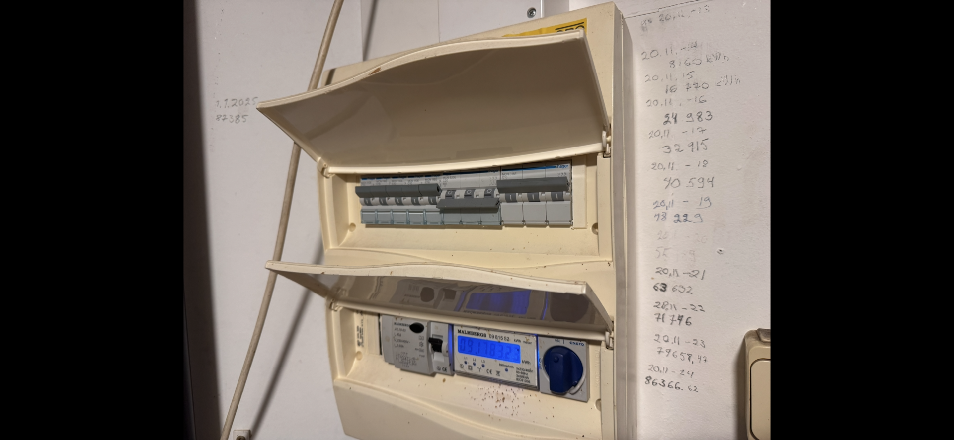

Olen nyt myös lisännyt tieteellisen laskennan tarkkuutta muutoinkin. Vanhan taulokoinnin rinnalle, joka seuraa asennuspäivästä ja starttauksesta 20.11.2013 klo 12.00 lähtevää seurantaa on lisätty rinnakkainen taulokointi alkaen 1.1.2025 klo 12.00. Tällä pääsee tuosta jatkuvasta riesasta lämmöntarve lukujen suhteen eroon. Tämänvuotinen kulutus näyttääkin nyt kompressorille 4 398 kWh lukemaa taloon tuoduille primääri energialle lämmitykseen ja lämpimään veteen.
Vasemmalla puolella ryhmäkeskusta on uudistettu tietokanta, johon saa paremmin nuo vuotuiset lämmöntarvelukemat sidottua.

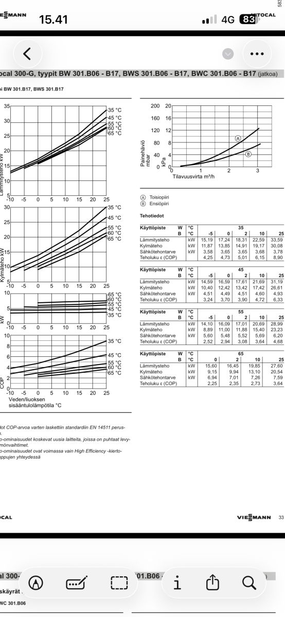

Kompuran nimellisteho taisi jossain vanhassa tiedossa olla 0/35/5 tilanteessa määritelty. Tuossa on esim 0/35/5 tilanteessa on/off koneella 17,24 kW tehoa. Nyt kun tuloliuoksen lämpö on 4,5 asteessa alkuunsa, niin tehoa on yli 19 kW. Taulukoista selviää laboratoriossa saatu tarvittava teho lämpökäyristä ja COP arvio tuolla lukutiloja 35 asteella. No tulolämpö poikkeaa ja toisioon tarvitaan alle 32, mutta toisaalta toisiossa ei päästä tuohon 5 asteeseen, vaan 6,5 astetta on sen puolen lukemat. Invertterillä lienee sitten eri pisteet, kuin se max on/off koneella.
