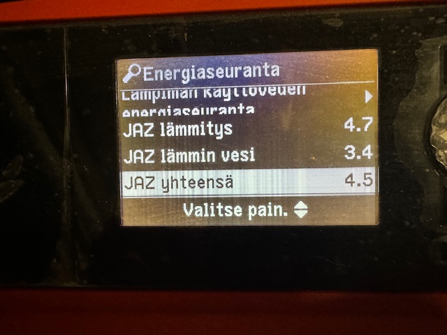

Nyt on mullakin öljylämmityksestä siirrytty maalämpöön ja viime viikolla sähkömies kävi kytkemässä Nibe S1255-12-maalämpöpumppuun Shelly 3EM-sähkönkulutusmittarin - tässä MLP kulutuslukemat viimeisimmältä 24 tunnilta:
    84,9 KB · Katsottu: 76
    47 KB · Katsottu: 76
    74,7 KB · Katsottu: 72
Kuluvan kuun lukemia, aika vaihtelevissa ulkoisissa olosuhteissa menty eli jatkuvaa käyntiä ei ole ollut kuin hetkittäin ja pätkittäin. Pakkasia kiitos:
MLP kulutus 372 kWh
Lämmitys tuotto 1405,7 kWh
LV tuotto 284,8 kWh
COP 4,54
