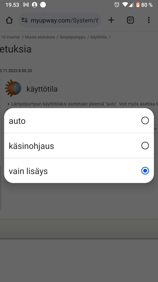

Jos laitan MLP:n ajastukseen klo 19:00 +4C niin kone heräilee tuskallisen hitaasti. Miten sen saisi spurtaamaan nopeammin?

Tätä ihmettelin oman koneen osalta jossain vaiheessa ja päädyin ennakkoon eli lämpötilan nosto tehdään puolisen tuntia ennen lämmitystunnin alkua.
Tai siis tehtiin, olen sittemmin luopunut toistaiseksi ennakosta. Täytyy miettiä, että ottaisiko sen jossain muodossa vielä käyttöön.
Auttaako suurempi muutos pyynnissä myös?
ttk2
Ja kun asteminuuttivelkaa on saatu kerrytettyä sen verran, että kone käynnistyy, niin asteminuuttiasetusten "käynnistysero lisälämpö" lukemaa pienentämällä saat koneen nopeammin ottamaan kierroksia.
Tuo asetus ei välttämättä aiheuta sitä, että vastuksia otettaisiin avuksi, vaan saa kompressorin helpommin ottamaan kierroksia, kun lähestytään raja-arvoa.
Itse pörssisähköön siirtymisen yhteydessä vaihdoin tuon 650 -> 200. Käynnistysraja pumpulla on 250, joten kun asteminuutteja alkaa olla kerätty 250+200, niin kierrokset kovenevat. Tai kovenevat jo ennen tuota raja-arvoa ja asteminuutit lähtevät pian laskuun. Näin pumppu reagoi nopeammin ja halvoista tunneista ehtii saamaan enemmän irti. Pumppu ottaa nopeammin kierroksia, mutta pysähtelee myös useammin asteminuuttien nollaantuessa (jonka ei välttämättä tarvitse lainkaan riippua tuosta asetusarvosta).
Ennen pörssisähköä tykkäsin kyllä enemmän invertterin rauhallisista liikkeistä. Jos joskus menen takaisin kiinteähintaiseen sopimukseen, niin vaihdan asetuksen tuohon edelliseen arvoonsa.

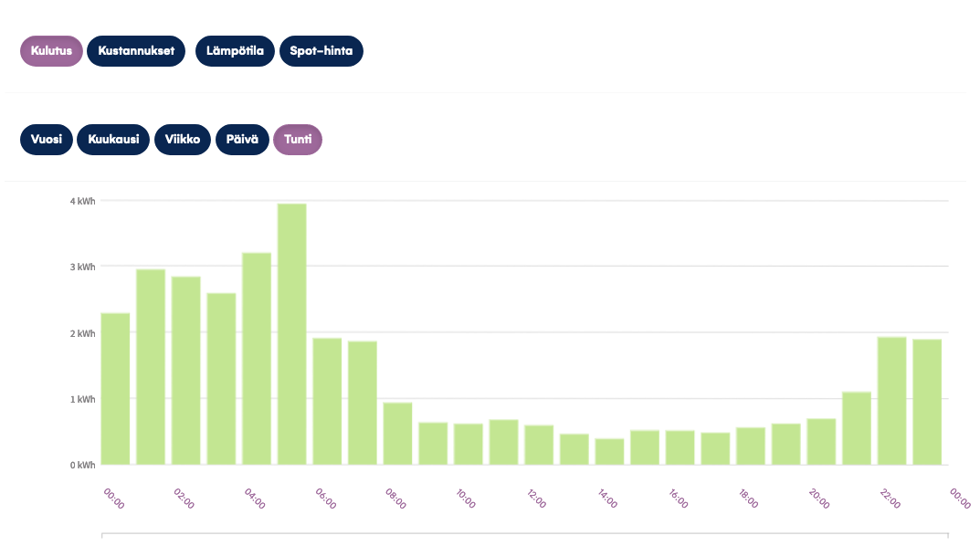

Vakavasti harkinnassa siirtyminen Oomin kulutusvaikutteiseen kiinteään 24kk soppariin ja löinkin sen jo kiinni ettei ehdi hinta kallistua.
Nyt sitä silmällä pitäen testailen, saanko siitä hyötyä irti pörssisähköön verrattuna. 14 vuorokauden peruutusoikeus mielessä.
Aiemmin olen sallinut 10 halvinta tuntia ylilämmitykseen ja käyttöveteen, joka toimii hyvin mutta vaatii vähän takkajumppaa enemmän. Cop pyörinyt 4..4,4 välillä ja negatiivista kulutusvaikutusta kertyy hyvin.
Nyt säädin käyrää matalammalle ja sallin kompuran käydä "tyhjäkäyntiä" aina, lisäksi 8 halvimman tunnin aikana tehdään käyttövesi ja käyrään +3 korotus.
Liitteenä ekan vajaan vuorokauden tulos, tässä yksi käyttövesisykli ja lattioiden lämmitystä 26C menovedellä lähes koko kuluva vuorokausi, ulkona -20C. Ei siis vielä korotettua käyrää, testaan sitä huomenna vastaavasti koska sillä saa revittyä lisää negatiivista kulutusvaikutusta jonnin verran.
Sen verran huomaa ainakin eroa, että alakerran takkaa ei tartte kovasta pakkasesta huolimatta lämmittää kuin pesällinen ja yläkerran takka on vielä eilisen jäljiltä haalea. Sisällä silti lämpöä riittää ja pitkät kalsarit sekä bokserit on just sopiva varustus. Cop alkaa olla kohillaan, MLPn kulutus ei ole aiempaan verrattuna kasvanut yhtään, vaikka keskilämpö ulkona onkin lähes -10C matalampi kuin aiemmin. Tietty käyrän korotus tuota tulee jokusen kWh kasvattamaan, mutta toisaalta voin ehkä menolämpöä kalliimmilla tunneilla vastaavasti vielä tiputtaa.

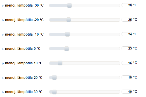

Samaa tässä on tullut pähkittyä. Oikeastaan jos haluaa tuon kiinteän hinnan pitää +-0:ssa, on kulutuksen oltava hyvin tasaista ympäri vuorokauden jolloin pysytään pörssihinnan keskiarvossa. Mutta käytännössä se ei eroa puhtaasta pörssisopparista, ja tutkailenkin nyt josko homma uusilla asetuksilla toimisi molemmilla sopparityypeillä.
Siksi olenkin nyt testimielessä säätänyt käyrän näin:
Kompura jauhaa täysin tai lähes minimitaajuudella pakkasilla 24/7, kulutus pysyy siis maltillisena mutta se on hyvin tasaista ympäri vuorokauden. Tähän päälle kiinteistön pohjakulutus -> kulutusvaikutus +-0 ja pysytään tuossa kiinteässä hinnassa.
Yksi Shelly ohjaa käyttöveden lämmityksen 3 halvimmalle tunnille -> kulutusvaikutus menee miinukselle.
Toinen Shelly korottaa käyrää pari astetta 8 halvimman tunnin aikana -> kulutusvaikutus menee lisää miinukselle.
Talvella auton lämmitys, tiskari ja pyykkikone ajoitetaan halvoille tunneille -> kulutusvaikutus menee lisää miinukselle.
Kalliiden tuntien aikana tehdyt kotiaskareet sitten laittaa kulutusvaikutusta plussalle, mutta ei mitenkään saa sitä nousemaan niin paljon etteikö lopulta kulutusvaikutus pysy miinuksella.
Ainoa "kyttääminen" siis tapahtuu kotipaskareiden parissa ja miten ne ajoittaa. Kuten on myös pörssisopparissa. Kaiken muun hoitelee automaatio.
Kesällä taas pohjakulutus on hyvin tasaista, vain käyttöveden lämmitys ja kotipaskareet piikittelevät ja noista isoin kulutus on käyttöveden lämmitys joka siis tehdään halvimmilla tunneilla aina.

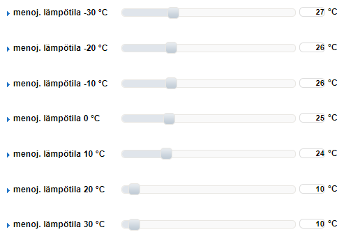

Mulla nyt säädöt seilaa laidasta laitaan kun kokeilen, jossain välissä laskettelin käyrää reilustikin mutta sitten tuli nämä helvetin kovat pakkaset ja taas säädellään :D
No joulukuun loppu meni reisille, koska pörssisähkö (yllättäen) valahti niin halvaksi, takkiin tuli vajaa 20 euroa 18. - 31.12. välisenä aikana. Kulutusvaikutusta keräsin noin -1 snt/kWh.
Nonyt tammikuussa näyttää paremmalta, kun pörssin keskihinta on pysytellyt korkealla.
Käyrä näytää nyt tältä ja sisällä on mukavaa:
Homma toimii käytännössä niin, että ylläoleva käyrä on käytössä 16 kalleimman tunnin aikana ja ainakin nyt kun pakkaset paukkuneet kolmatta päivää putkeen -27..-29 C välimaastossa, kompura jauhaa minimikierroksilla taukoamatta. 8 halvimman tunnin aikana tehdään käyttövesi ja lämmitetään +4C korotetulla käyrällä. Tallissa tekninen tila veti myös vähän jäiseksi ja käyttövesilaitteisto osoitti jäätymisen merkkejä, joten sinne oli pakko laittaa enemmän sähköpatterilämmitystä päälle (nyt se muutaman neliön koppi kuluttaa enemmän kuin talon lämmitys ja käyttövesi yhteensä.... Tulee motivaatiota kytkeä sinne MLP toimintaan, sähkö- ja putkitöitä vaille). Koppia lämmitetään 20 halvimman tunnin ajan vuorokaudessa.
Nyt sitten odottelen, että Fingridiin ilmestyisi viime päivien kulutustiedot, mutta jostain syystä viivettä on eikä tietoja ole 4 edellispäivältä sinne päivittynyt. Teoriani on edelleen se, että koska isoin kulutus painottuu halvimmille tunneille ja muuten nykyinen pohjakulutus on hyvinkin tasaista, kulutusvaikutus väkisinkin painuu miinukselle. Mutta tuloksia siis edelleen odottelen..
