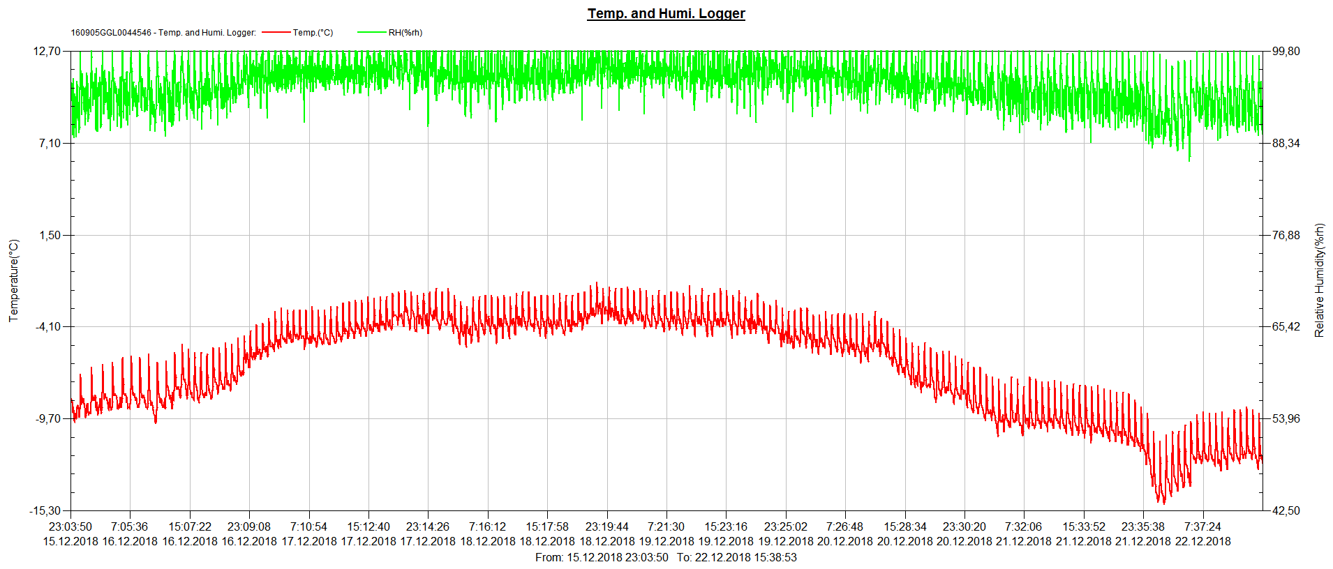

Kyllä täällä ainakin sulatuksen kuulee. Kovaa porinaa on. Kun sammutin pumpun niin välit taas pidentynyt. Kumma kun ne joskus lyhenee niin tuntuu että ei itse niitä osaa takaisin kasvattaa. Jää jumiin siihen 43 min jaksoon. Kulutuskin melcloudin mukaan kasvoi sammutuksen johdosta.. olikohan kannattavaa sammuttaa :D
    34,9 KB · Lukukerrat: 420
Viime kevääna vaihdettu ulkoyksikön piirikortti. Ei tämä sen paremmalta tunnu sulatuksien suhteen. Nyt esim. sulattelee 50 minuutin välein, ja vettä tulee n. desilitran verran / sulatus, eli ei juuri mitään. Mitään takeitahan ei tietenkään ole siitä, että sinne vaihdettu piirikortti on ollut riittävän uusi...
