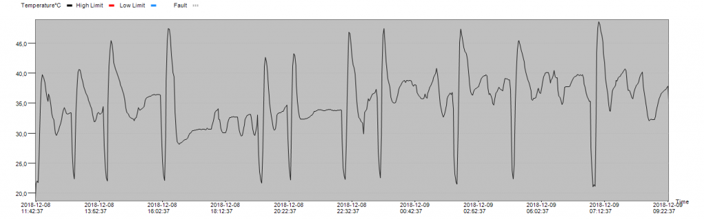

Keväällä asennettu LN35 lämmittää 30 minuuttia ja sulattaa noin 10 minuuttia. Olen yrittänyt olla yhteydessä asentajaan pari viikkoa, mutta hän ei vastaa. Lisäksi olen laittanut Scanofficelle postia asiasta, mutta ei sieltäkään ole vastausta tullut. Onko muilla ollut samoja ongelmia, ettei saa maahantuojaltakaan vastausta?
2-3 viikoa sitten asennettu LN35 sulattelee hyvin harvakseen. Esim eilen meni 2h40 min ja seuraava ei tapahtunut 4h10 sisällä, koska ilma lämpeni ja lämmitystarve pieneni, kaiketi sitten joskus myöhemmin yöllä, kun olin jo unessa. 2h15 min ollut taajin väli mitä olen huomannut, joskus saattanut mennä minusta yli puoli päivääkin, eli ottaa huomioon käyntisyklit/tehon tarpeen. Mitenkään kovin tarkkaa seurantaa en ole alkanu manuaalisesti pitämään, koska tästä yhdestä huoneesta ei oikeastaan kuuöle sulatusääniä koskaan. Olkkarisa tullut toki oltua silloin tällöin pidempään ja sieltä sen huomaa. Sulatusjakso on kestnyt ehkä 7-8 minuuttia. Vettä ei paljoa ole tullut yhdelläkkän kerralla.
Tilasin kyllä lämpötilaloggerin, niin saapi kättä pidempää kohta.
