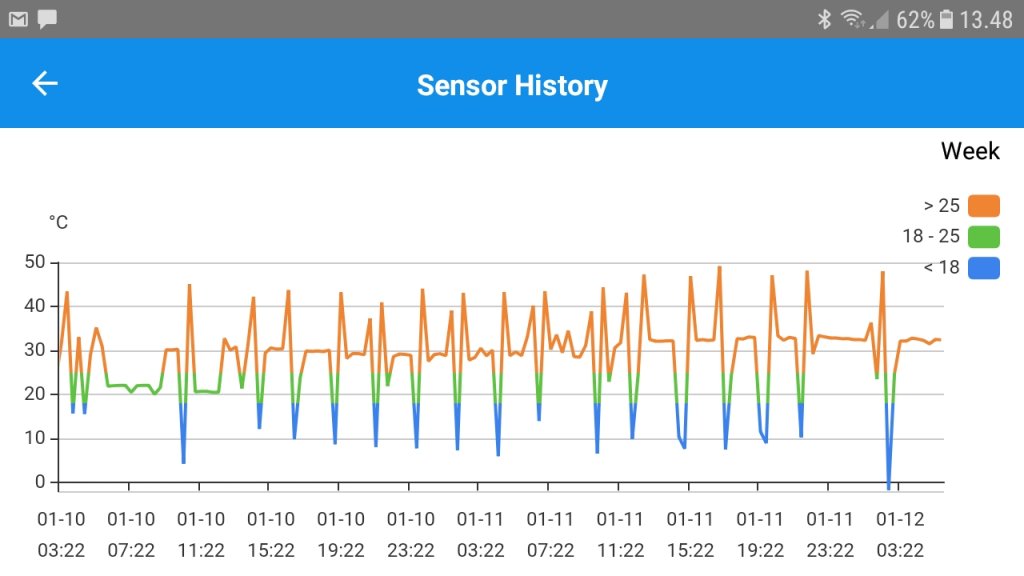

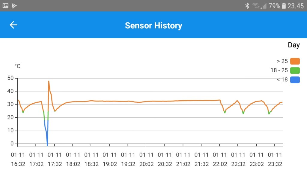

Nyt on vuorokauden ajan seurantaa Inkbird lämpöanturilla, joka kiinnitettynä läpinäkyvään ilmasiivekkeeseen. Puhalluslämpö sahaa 24 ja 30 asteen välillä. Kertaakaan ei ole kylmää puhaltanut, ei siis edes sulatuksen aikana. Eli lopettaa puhalluksen sulatuksen ajaksi. Huonelämmössä ei ole ollut vaihtelua. Eli ihan fiksustihan tuo tuntuu toimivan. Varmasti ihan hyvä, että poistaa ulkoyksiköstä kuuran pois.

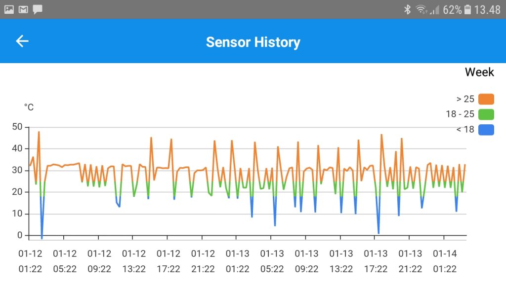

Jännästi käyttäytyy sun pumppu. Olen ymmärtänyt että LN korjaa lämmitysjakson pituutta sulatuksen keston perusteella aina 10 minuuttia jompaan kumpaan suuntaan(tai pysyy samana). Näin minunkin pumppu. Eli ilman sähkökatkoja ei samaan vuorokauteen mahdu esim. 40min ja 8h lämmitysjaksot. Oisko ulkolämpötila käyny sillain plussan puolella että ei sulatustarvetta tai pumppu käynyt katkoa?Kun katsotaan nimellisesti 2vrk2h40min kuvia, eli oikeasti vajaa 2,5 vrk:n kuvia, niin siellä sulatusvälit tyypillisesti n. 2h40min, mutta on jossain kohtaa ollut 40 min välikin ja taas siis tuon 8h. Vaihtelee siis! Alin sisäyksikön sisätilan lämpötila meni hieman pakkaselle sulatuksen aikana.
Kyllä mutta mikä oli ulkolämpötila?Kuten tuosta 2. kuvasta näkee, niin vasta ihan lopussa kävi viisi kertaa katkolla tuossa 8 h:n käyntijakson aikana (näkee kokonaan alimman kuvan vasemmasta reunasta), muuten veti tasaisesti pienimmällä teholla.

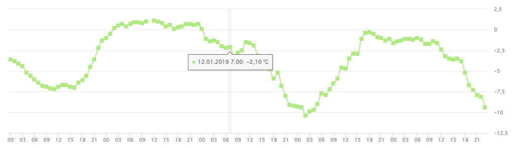

No hyvä hommahan tuo on jos vetelee niin pitkiä siivuja eikä kenno mene kumminkaan ihan tukkoon@pumpauttaja : Tuossa viiden päivän lämpötilakäppyrä, eli 10.1.-14.1.
katso liitettä 58796
Eli tuolloin 8 tunnin sulatusvälin aikana oli lämpötila hieman nollan alapuolella.
