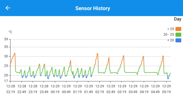

Mitsun sulattelu sekoili eilen illasta myöhään puoleen yöhon totaalisesti 3,5 tuntia. Jopa kolme sulatusta puolessa tunnissa.
Näitä edellinen sulatus oli viisi tuntia aiemmin klo 17:30. Seuraava sulattelu sitten kolmen tunnin päästä klo 05:20
Kävin yöllä katsomassa ulkoyksikköä, juuri kun alkoi lämmittämään klo 02:00. Johtuiko siitä, että koskin ulkoyksikköön vaiko sattumasta, mutta sen jälkeen palautui normiksi tuo lämmityshomma. En antanut edes nyrkiniskua kylkeen, kuten vanhoille putkitekkareille piti ennen muinoin antaan. Ei ollut jäätä, kuin ihan aavistus laitteen kennon takana yhdellä kohtaa ohut vaakaraita. Pohjalevyllä montuissa hieman vettä.
En muuten ymmärrä, että miksi tuo pohjalevy ei ole veden poistumista ajatellen muotoiltu, vaan vettä jää aina hieman kellumaan erilaisiin pohjalevyä jäykistäviin monttukohtiin.

Näinköhän tuo sinun laite maksaa itseään koskaan takaisin, jos noin paljon käy katkokäyntiä? Eikös tämä liene aika tyypillinen talvikeli siellä Keski-Uudellamaalla...
Oudon näköinen käppyrä kieltämättä.
Tommoista katkokäyntiä se mullakin käy nollakeleillä. Hetkittäin huilailee, ja suuntaa puhalluksen ylös. Ikäänkuin pikasulatus. Sisäyksiköstä ei silloin kuulu sitä roplatusta. Mutta se varsinainen äänekkäämpi sulatus tapahtuu niin harvoin, että en ole vielä ehtinyt aikoja kellottamaan. Ehkä tiuhalla sulatusvälillä on haettu pienempiä sulatusvesimääriä? Ehtii kenties vesi jatkaa matkaansa jonnekin, eikä kerry suurissa määrin ulkoyksikön läheisyyteen?

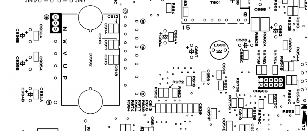

Mikä liike tuon fläshäyksen teki ja oliko ihan läppäri ja piuha vai jokin tehtaan huoltotesteri tms? Toisessa ketjussa pumpun valinnasta ovat sitä mieltä, että firmistä ei voi vaihtaa tai ainakaan kukaan ei niitä tee.
Ainakaan siinä kortissa mikä minulle vaihdettiin ei ollu minkäänlaista porttia mihin olisi piuhan liittänyt. Että silleen. Siitä asentajan kanssa oli keskustelua kun hänkään ei oikein ymmärtänyt mistä kautta päivitys tehtäisiin. Ei kuulemma ole sisäyksikössäkään. Hän oli vaan vaihtanut aina koko kortin joka ilppiin..

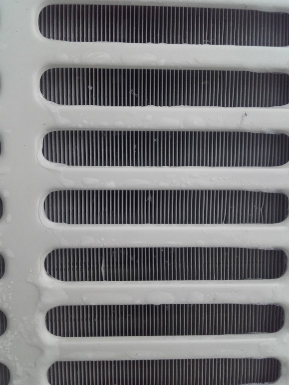

Voiko joku kenellä LN:ssä toimiva ohjelma laittaa vastaavanlaisen tai vaikka useammankin kuvan kun sulatus on alkamassa. Pakkasta -6 tais olla kun kuvan otin. Sais vähän jotain konkreettista vertailupohjaa ja voisi kuvat lähettää asentajallekkin.
    81,2 KB · Lukukerrat: 475

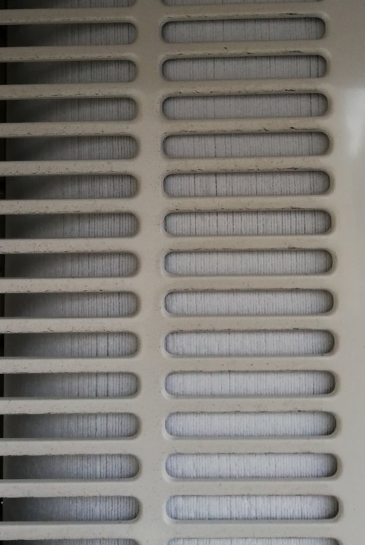

Tältä se yleensä näyttää jos sulattaa aiheellisesti. Usein kenno on huurteeton silloin kun sulattaa parin tunnin välein.
Joskus -2/-3 kuivalla kelillä kenno oli lähes kuiva ja vettä tuli tira. Kosteammalla kelillä kenno melkein tukossa ja vettä tulee lotisemalla.
Scanofficen asentaja käväisi. Läppäri taisi olla käytössä ja joku toinenkin värkki. Kyseenalaistin tuon alkuun mutta vastasi että on auttanut sulatusongelmaan. Melcloud tuesta ruotsista kun asiaa aiemmin kyselin niin vastasivat että päivitys voidaan tehdä vaihtamalla kortti uudemmalla softalla olevaan - tai ’päivittämällä paikan päällä’ mikäli maahantuojalla ei ole kortteja varastossa.

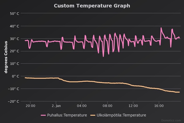

Laitoin pumpun (Scanofficen LN 35, valm. 08/2018 ) ulospuhalluksen eteen lämpötila-anturin ja tälläistä täällä puuhailee. Jos nyt jotain ymmärrän, niin katkokäynnillä tauot vaihtelee maks. 2.5h välein ja kun otetaan tehoja niin väli on aina 40 minuuttia. Meneekö oikein?
