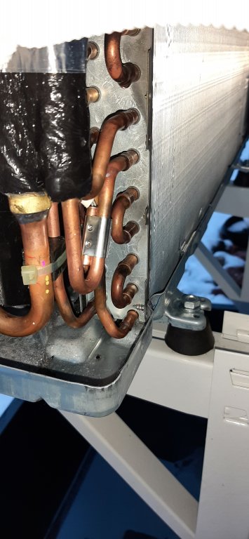

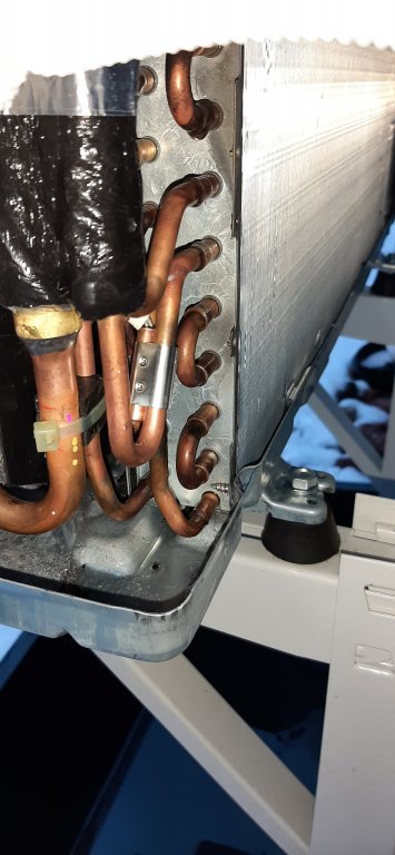

Otin siis laitteen kopan auki ja vaihdoin anturin paikkaa keskiputkeen. Tässä tulevat kuvat ja kommentit...
Ekassa kuvassa näkyvät anturit avauksen jälkeen. Tuo ylin anturi (Outdoor heat exchanger thermistor) oli siis tuolla tavoin hiukan ulkona asennuskotelostaan ja tiputti vettä. Kontakti tuohon putkeen on kumminkin tiivis ja mittaustulos tuosta anturista luultavasti ok. Teippasin senkin ja laitoin mielestäni paremmin paikalleen (ks. kakkoskuva).
Kolmannessa kuvassa näkyy nyt sen sulatusanturin uusin paikka. Teippasin senkin ja asensin putken yläpuolelle hiukan sisäänpäin kallelleen. Samassa kuvassa näkyy anturi vanhassa paikassa (yläputkessa ilman teippausta) ja kennoston sulamisnäkymä ulkoa, mistä näkyy hyvin noiden putkien lämpötilaerot. Ylin putki on ollut kaikista lämpimin ja siksi laajimmalti sulanut kun katkaisin sähköt laitteesta. Keskiputki on tuon mukana viilein putki ja anturi tuli nyt siihen kiinni teipattuna. Käytännön merkitys teippaukselle on merkityksetön, koska tuo anturi on valettu muoviin ja nuo johdot eivät ole paljaina/eristämättöminä mistään kohtaa. Mutta estääpä se veden kertymisen tuonne eristeputkeen.
Otin lopuksi kuvan asennuksesta ylhäältä päin, josta näkyy kuinka ahdas paikka tuo on noille antureille. Jos kondensio-vettä kertyy tuohon eristeeseen, niin jäähän se vetää koko paketin ja anturi lakkaa mittaamasta oikeita arvoja putkesta. Tämä pätee myös tuohon keskiputken paikkaan, ei pelkästään tehdasasennukseen.
Laitteen toisesta nurkasta löytyy vielä ulkoilma-anturi, jonka asennus taitaa olla noista kolmesta se ongelmattomin.
Nyt sitten odotellaan kokemuksia, kuinka laitteen toiminta muuttuu (jos muuttuu :p) tällä uusimmalla anturimodauksella eli jatkoa seuraa...

Tässäpä kuva, miten minulla nämä ulkoiset lämpötila-anturit on nyt. Alempi roikkuu teipillä. Toivottavasti pysyy nyt vähän kauemmin, eikä taas tipu ensiyönä.
Vähän lyhyt aika päätellä, mutta pyynnin laskun jälkeen olohuoneen lämpötila voisi olla jo vähän laskusuunnassa.
