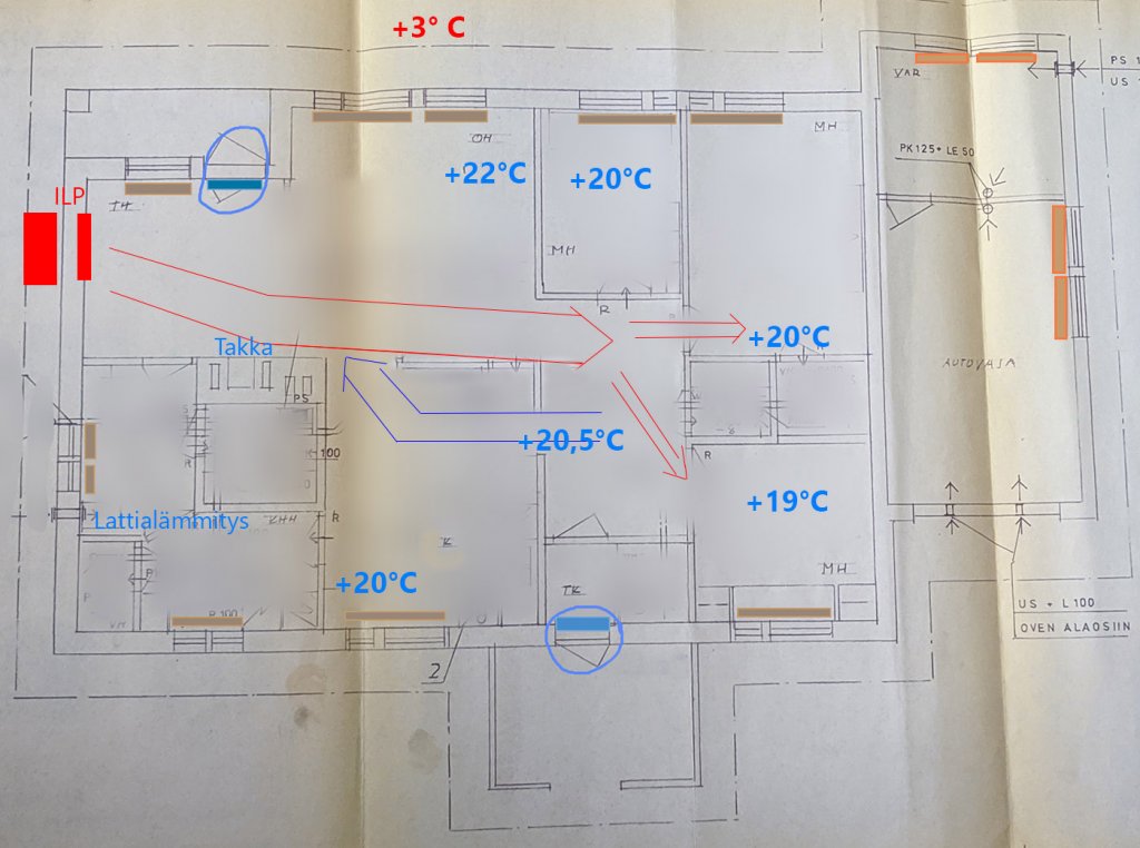

Tein siis kokeilua ottamalla esilämmityksen pois käytöstä Enervent LTR3 ilmanvaihtokoneesta, jossa on lämmöntalteenotto ja 500W lämmitysvastus tulokanavassa. Ulkona pakastui hissukseen -1°C...-2,5°C tämän päivän aikana ja pääsin seuraamaan anturimodatun LN25 ILP:n sulatuksia koko päivän ajalta. Lisään tuohon ekaksi oman raakakopioni muistiinpanoista tältä päivältä, jonka tiivistän tähän alle sanallisesti "selkokielelle" ;) Toinen kuva on talon pohjakuva, niin tuleva selitys saa lisää tolkkua...
Aloitin päivän kytkemällä tuon IV-koneen lämmityksen pois ja pitämällä muut säädöt ennallaan (=pyynti +20°C, puhallus kapulasta 3).
ILP teki pitkän lämmityssyklin eli 3h 3min sulatusten välissä. Pitkän lämmityssyklin syynä oli varmaan +20°C pyynnin mitätön lämmitystarve ja sen mukanaan tuoma vähäinen ulkoyksikön huurtuminen. Tein aamupäivän aikana havaintoja asuintilojen lämpötiloista kun tuo IV-koneen esilämmitys oli pois päältä. Kävi ilmeiseksi, että olen lämmittänyt noita autotallin päädyssä olevia makuuhuoneita tuolla IV-koneen 500W esilämmityksellä, sillä noiden kahden makuuhuoneen lämmöt tippuivat melko nopeasti +18...19°C lukemiin. Toinen asia mitä huomasin samassa yhteydessä oli, ettei ILP:n ottotehon tarve noussut juurikaan, vaikka tuo esilämmitys ollut kytkettynä. Lokissa merkintä 12:40 (167-172W). Myöhemmin tulevat teholuvut kertovat tilanteen vakioitumisesta eli suuret lämmitettävät massat vaativat aikaa temperoituakseen.
Tein kokeilun siirtämällä LN25:n puhalluksen automaattiasentoon saadakseni nopeuden 3½ käyttööni. Tuosta oli vain lyhyt apu, sillä pian Mitsun automatiikka hiljensi puhaltimen varmaan 2-nopeuteen ja tyytyi vain olohuoneen lämmittämiseen. Käytännössä LN25:n ykkösversion puhallinnopeus 4 on niin äänekäs, ettei sitä tee mieli ottaa käyttöön kuin pakkotilanteessa kovemmalla pakkasella, kun tarvitaan voimakasta lämmöntuottoa. LN25:n kakkosversiossa ovat nostaneet tuota 3-nopeuden puhallustehoa sinne minne se kuuluukin, mutta ykkösessä ei taida olla mitään keinoja saada pysyvästi nopeutta 3½ käyttöön (?). Joten risut Mitsubishille tuosta suunnittelun kukkasesta sinne suunnalle, grrr! :mad: (IT maailmassa tuollainen puute voidaan korjata jälkikäteen laitteiston firmware-päivityksellä, joten samaa toivoisi ILP-valmistajaltakin.)
Anyway, tuumin tuon jälkeen, että on parasta pitää ILP:n puhallus kolmosella ja nostaa pyyntiä asteella +21°C:een. Loppupäivän testi menikin tuolla pyynnillä ja paperille merkityt ottoteholukemat ovat sillä asetuksella mitattuja. Kello oli nyt 13:35 ja tämä pyyntimuutos generoi piakkoin klo 13:54 sulatuksen. Nyt lämmityssyklin pituudeksi tuli puolet aiemmasta eli 1h 25min. Aloitin samalla kuvaamaan ulkoyksikköä, jotta näkisin millaisessa tilanteessa Mitsu LN25 katsoo viisaaksi ajoittaa sulatuksen. Huomasin samalla, että sulatussyklin kesto romahti tuossa pyyntimuutoksessa ensin 0h 50min pituuteen ja sitten 0h 59min lukemiin. Tästä vaiheesta tulee ensimmäinen sulatuskuva klo 15:38. Tuossa kohtaa oli hädin tuskin kuurainen kenno sulateltavana, joten jotain uutta logiikkaa oli tullut sulatuksiin eli algoritmi teki tekojaan ja tehtiin puoliksi turha sulatus.
Jatkoin testiä ja kirjasin tuonne noita ottotehoja +21°C pyynnillä. Huomasin, että ILP nostaa tehon tarvettaan aina sulatuksen jälkeen ja laskee sen vähitellen takaisin sille vakiotasolleen, mikä liittyy pyyntilämpötilaan ja lämmitettävän tilan muihin ominaisuuksiin. Tätä taustaa vasten nuo lyhyet lämmitysjaksot ovat tuplapahoja, koska liian monet sulatukset syövät tehollista lämmitysaikaa ja lämmityksen aikaankin tehdään ILP:lla ylimääräistä työtä (=tarvitaan lisätehoa) menetetyn lämmitysajan korvaamiseksi. Ei hyvä ollenkaan!
Klo 15:43:n sulatuksesta laskettiin 1h 13min seuraavaan sulatukseen (klo 16:56) ja tuosta seuraavaan sulatukseen pidennettiin edelleenkin lämmitysaikaa (klo 18:15 ja 1h 19min). Hyvä näin, sillä tuo osoittaa sen "fuzzy logic" keinoälyn toimivan tässä laitteessa ja tällä anturipaikalla keskiputkessa :D
Viimeinen seuraamani sulatus tapahtui klo 19:47 (1h 32min) eli algoritmin suunta oli täällä oikea ja sulatusvälit pitenivät onnistuneesti kuten pitikin tapahtua. Lisään mukaan loput sulatuskuvat, joissa näkyy kuinka Mitsu päästää kennoa paremmin umpeen ennen kuin pakottaa sulatuksen päälle (klo18:16 kuva on kuvattu sulatuksen jo alettua). Näyttäisi siis siltä, että Mitsun sumeassa logiikassa on kuin onkin jotain järkeä joillakin käyttäjillä.
Loppuvaiheessa (klo 19:25) kytkin tuon IV-koneen esilämmityksen takaisin päälle ja nyt sen tehotarpeeksi ilmoitetaan 51% eli noin 255W talon lämmitykseen tuota kautta. Joku saattaa kysyä miksi tein tuon, enkä käytä ILP:n kautta tulevaa lisälämmitystä tuon korvaamiseen?
Tähän on muutamia hyviä syitä:
Ilmanvaihtoputkista tuleva kylmä ilma aiheuttaa vetoa. Mittasin päivällä -2°C pakkasessa että tuloilma huoneeseen tippui paikoitellen +15-16°C lukemiin. Esim. kodinhoitohuoneeseen tulee pisin putkiveto IV-koneelta ja tuolta tuleva viileä ilma aiheuttaa vastaavasti khh/kph lattialämmitykseen lisääntyvää tehon tarvetta. Se minkä säästää IV-koneen lämmityksessä menettää lattialämmityksessä. Kylmä ilmanala suihkutiloissa on myös osasyy eli yleiset mukavuustekijät ovat esillä, sillä hiukankin kalsean tuntuinen ilmavirtaus noissa vaikuttaa helposti myös tuon kauniimman osapuolen mielialaan.
Jätän siis pyynnin toistaiseksi +21°C:een ja seuraan mihin ILP:n ottotehot asettuvat tällä kombinaatiolla. Tulossa on pakkasta ja päästään testaamaan kuinka LN25 selviytyy siitä. Tällä hetkellä näyttäisi siltä, että sulatukset tehdään täällä oikeaan aikaan ja niiden keskinäiset välit ovat asialliset ts. olen tyytyväinen asioiden nykyiseen olotilaan ja tämä modaus on osoittautumassa onnistuneeksi :grandpa:
PS. Laite ilmoittaa ottotehokseen nyt 280...300W lukemia ts. asteen lisäys pyyntiin ja kiristynyt pakkanen vaikuttavat tällä tavoin.

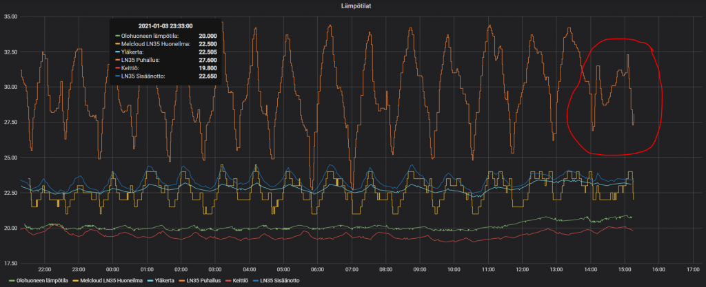

Mainitsemasi "sulatuksen jälkeinen kovempi tehontarve" näkyy myös logitetussa puhalluslämpötilassa. Puskee heti sulatuksen jälkeen kuuminta ilmaa ulos jonkin aikaa ja laskee sen lämpötilaa sitten, kuten kirjoitit.
Ulkona on pakkanen kiristynyt asteella. Nyt jo -6.6. Sisälämpötila olohuoneessa noussut hivenen illalla. Ehkä asuminen tuottanut lämpöä lisää taloon, tai sitten pieni ilmankierron viilaus sai taas optimoitua ilmankiertoa talossa ja pumppu lämmittää nyt suurempaa ilmamassaa. Vielä muutama päivä sitten tällä ulkolämpötilalla talo olisi vain kylmentynyt, eli on tässä nyt jotain hyvää tapahtunu!

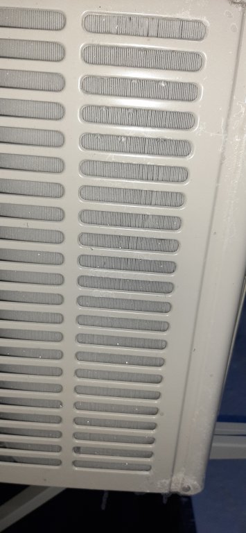

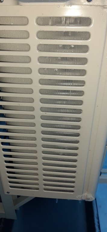

Jos haluaa nähdä heti onko takan lämmityksellä vaikutusta pumpun sulatusväleihin niin virrat pois hetkeksi pumpusta jos tuo onnistuu takan lämmityksen jälkeen. Minullakaan ei vaihtunut heti sulatusvälit tunnista mihinkään joten nopeutin vaihtoa, sulatuksen jälkeen töpseli irti seinästä tsydeemillä. Ja heti pomppas lähemmäs 3 tuntiin sulatusväli. Ja tuota ei ole tarvinnut tehdä kuin tuon kerran jos takkaa lämmittää säännöllisesti. Minulla tulikivi takkauuni on 3 metrin päässä pumpusta joten sen vaikutus on iso kun lämmittää takkaa.
Eihän pumppu mene katkolle, ku takkaa lämmitetään? Sehä voi myös vaikuttaa sulatusväleihin..

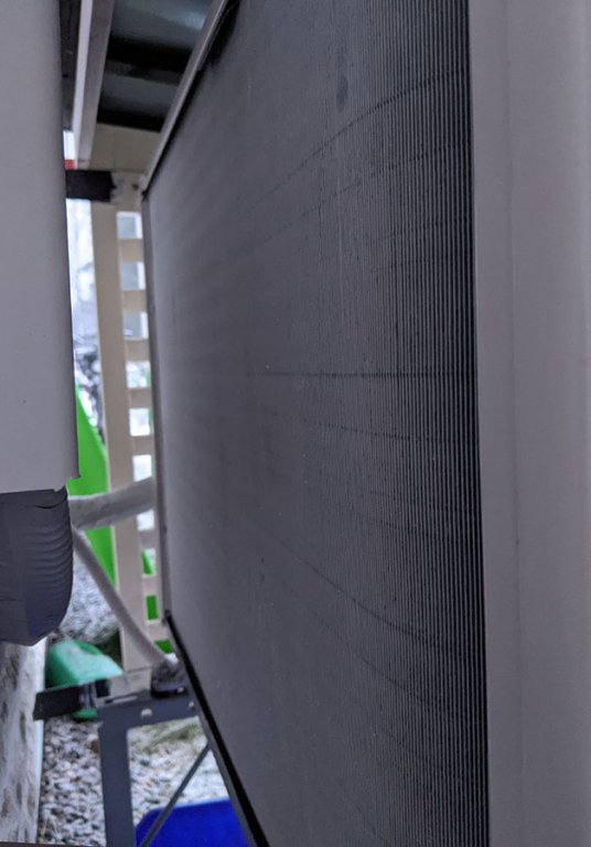

Tasan tunnin välein ollut kaikki sulatukset. Ei ole muuttunut enää mihinkään. Sulaminen kestää 3min, eikä kenno ole vielä tukossa. 8min ajan sisäyksikkö on puhaltamatta mitään. Sulamisvettä tulee desilitroja. Voisi tuo noiden perusteella jo vähitellen alkaa nostamaan sulatusväliä. Muutama kuva liitteenä kennosta eri sulatusten alkaessa.
Ulkona -10, olohuoneessa 19.4... nostin pyyntiä asteella, joka alkoi 30min kuluessa näkyä jo nousevin lämpötiloina keittiössä ja olohuoneessa. Mutta pakko tässä oli laittaa nyt takkaan tuli.
Positiivista kuitenkin, että pumppu sai nyt pidettyä paremmin lämpöä kuin aiemmin tänä talvena saanut. Selkeästi säätely auttanut.
151913 päättyvä kuva (ensimmäinen) juuri äskön otettu. Eka sulatus 23 asteen pyynnillä, vähän enemmän huurua

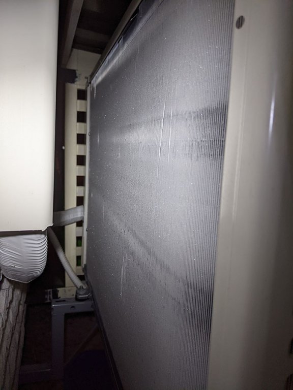

Pyynti täällä oli +21°C, puhallusnopeus kolmosella ja laitteen ottoteho oli pienimmillään 240W ja suurimmillaan jossain 850W tienoilla hetkellisesti. Tyypillisesti tämä LN25 vei nyt tehoa 400...500W ottotehoa, kun ulkona oli -4...-5°C pakkasta. Samaan aikaan Enervent LTR3 IV-koneen esilämmitysteho oli 55...66% eli jotain 275W...330W lisälämpöä talon ilmanvaihdon kautta. Sisäyksiköstä puski olohuoneeseen korkeimmillaan +40,6°C ja alimmillaan +26,3°C lämpöistä ilmaa (suunnilleen noin ILP:n lämmitystilan aikana). Tämä talo pysyi pyyntilämpötilassaan helposti eli mittareista löytyi tuo +21°C ILP:n lähihuoneesta, muualta yleisemmin noin +19...+20°C ts. tämä Mitsu riittää vallan hyvin pitämään taloa lämpimänä ilman takkalämmitystäkin.

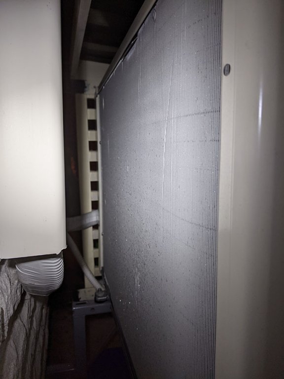

Seuraava sulatus tuli klo 18:00 ja kesti 10min ennen kuin lämpöä tuli taas sisäyksiköstä. Lisäsin kuvan tuostakin ulkoyksikön tilanteesta, jossa sulatus katsottiin aiheelliseksi Mitsun sulatusalgoritmin mukaan. Ei tuo kennosto nyt vieläkään ollut lähellekään tukossa, mutta lorotteli kumminkin vettä alleen pulkkaan ihan mukavasti. Pulkkakuva alla on tuosta sulatuksesta :)
Sulatusväli oli nyt 2h 10min ja jos tuo päivällä missaamani sulatus olisi osunut arviohaarukkaan, niin edellinen väli olisi ollut noin 2h 25min. Jos yrittäisi arvata paljonko tuosta ILP.stä otetaan nyt tehoja ulos, niin kyse olisi kenties 30-40% suurimmasta mahdollisesta lämmitystehosta.
Lämmitin myös takkaa klo 16:00 lähtien kolmisen tuntia (klo 15:50 sulatuksen jälkeen) , mutten huomannut tuon aikana vielä suurta muutosta ILP:n ottotehon tarpeeseen. Nyt asunto tuntuu "yleislämpimältä" kauttaaltaan ja ainakin IV-laite kiittää tuosta lisälämmityksestä. Tavallisesti eWind paneeli ilmoittaa LTO:n hyötysuhteeksi jotain 81/83 lukemia, nyt tuonne tulee 93/83 lukemat. Käytin takan sytyttämiseen IV-koneen takkatoimintoa ja tuo sekoitti sen esilämmitysvastuksen tehomittauksen (=se näyttää nyt täyttä 100% kuormaa tuolle 500W esilämmitykselle varmaan tämän takia: "Ylipainetoiminto pienentää poistopuhaltimen nopeutta ja lisää tulopuhaltimen nopeutta 10 minuutin ajan."). Takan hyöty näkynee myöhemmin illasta ja huomisen aikana, jolloin ILP pääsee helpommalla. Muutoinkin tässä mittailussa on tullut luotto takaisin tuon ILP:n toimintaan tässä anturimodauksessa eli se toimii suunnitellusti tässä olosuhteessa ja hyvä niin. :sille:

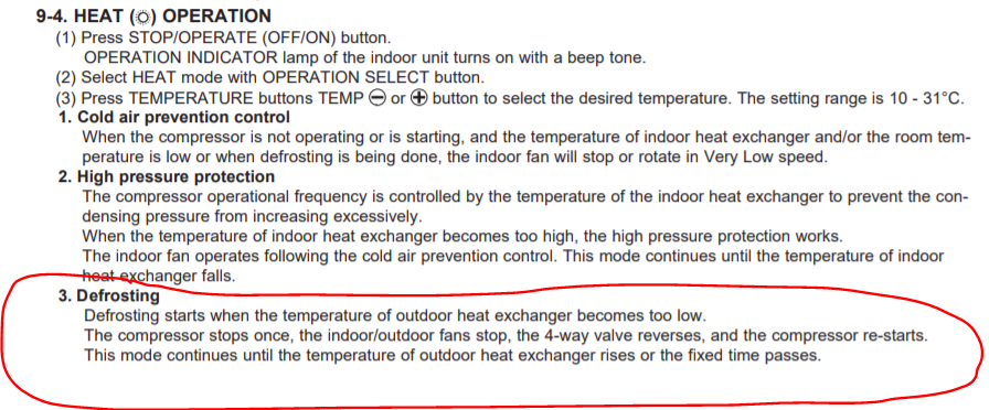

Sisäyksikön service manuaalista katkelma, jossa sulatus algoritmista. (Onpa hienoa fuzzylogiikkaa)
Eli sulatus käynnistyy, kun ulkoyksikön lämmönvaihtimen lämpötilasta tulee liian alhainen... Sitten pysähtyy kompressori, sisäyksikön tuuletin pysähtyy, 4-tie venttiili vaihtaa suuntaa ja kompressori käynnistyy uudestaan. (=sulattaa ottamalla sisältä lämmön). Ja tuo jatkuu kunnes ulkoyksikön lämmönvaihtimen lämpötila nousee tai maksimi aika ylittyy (fixed time = etukäteen määritetty, debugattu 10min ajaksi).
Kaikki siis riippuu, siitä mikä on määritelmä "liian alhaiselle"?

Nyt silmämääräisesti tarkkailtuna, sulatus menee Juurikin Premier 10:n mukaan.
Sulatus päättyy kun jokin seuraavista ehdoista toteutuu:
1. Sulatusanturin lämpötila nousee sulatuksen loppulämpötilaan +5 astetta vähintään 30:neksi sekunniksi.
2. Sulatuksen maksimiaika 10min ylittyy.
3. Jokin muu kuin HEAT mode valitaan kaukosäätimestä.

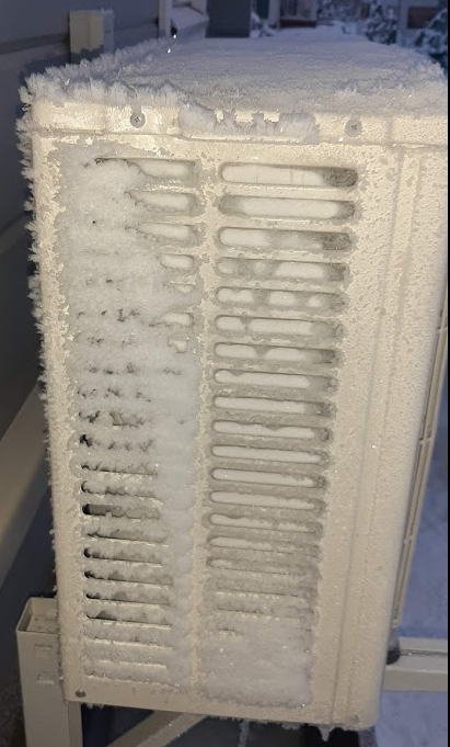

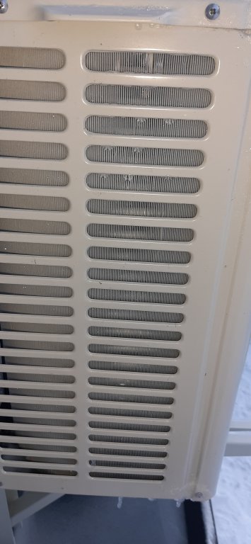

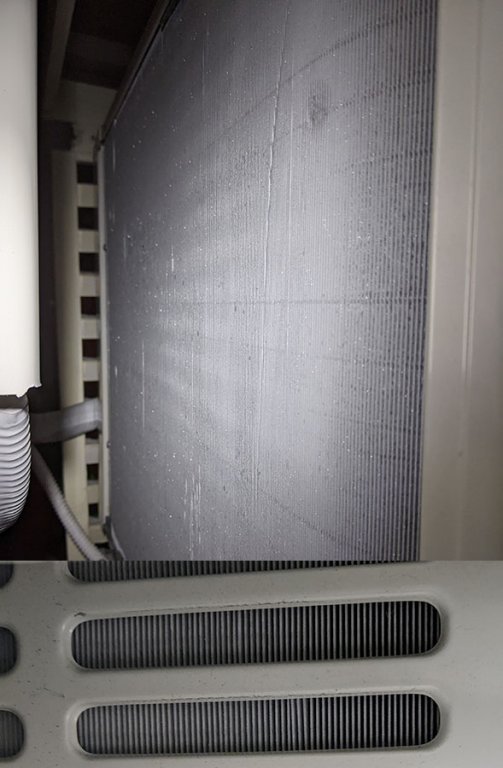

Eli minulla ainakin selkeästi vähän vielä jatkaa sulatusta, kun kaikki jää kadonnut. Kokonais ajaksi tulee 3-4min. Siinä on tuo +5 astettaa --> 30s.
Nyt, mikä meillä puuttuu on toimiva keino, millä kenno saadaan sulamaan nopeammin. Logiikka selittää lyhentäminen ja siihen joutuu, kun sensori vastaa jäistä eristettä (Jää ei nouse yli +5 astetta, Fiksaantuu, kun sensorin siirtää yläputkeen, koska ei enää koske jäistä eristettä...)
3min-4min sulatusaika ei kuitenkaan minulla ole riittänyt jatkamaan sulatusväliä. Pitäisi laittaa ulkoyksikköön antureita, jotta saisi tietää tarkan ajan. (Alle 3min, 2,5min.... etc.) ?

Minulla aina maksimilla puhallus, jotta saisin ilman kiertämään. I See nosti tehoja verrattuna pyyntilämpötilan testaamiseen, vaikka oli porraskäytävässä pumppu --> I See toimi halutusti. Olisiko siten, että automaattisella asetuksella pumppu osaisi myös hanskata paremmin ja pienentää puhallusta ennen sulatusta, jotta kenno olisi kuumempi? --> Laitan testiin myöhemmin!
Kuten aiemmin kirjoitin, testaan joskus sitä että kennoon menisi enemmän energiaa laskemalla puhallusta ennen sulatusta. Nyt viime sulatukselle laskin puhalluksen minimiin, mutta vasta noin minuuttia ennen sulatuksen alkua, jos edes sitäkään. (todennäköisesti liian myönään että olis mitään tehnyt). En tarkkaillut kennoa tuosta syystä, mutta katostaanpa vaikuttiko jotain.

Ja tätä toista tuntia kirjoittaessa tuli nyt sulatus. Kaikki on nyt ihan poikkeuksellista. Tätä sulatusta ennen en laskenut puhallustehoa, vaan edellistä. Nyt se oli maksimissa loppuun saakka. Ei vaikuttanut lämmitysjakson pituuteen, eli todennäköiseti liian lyhyt oli kesto.

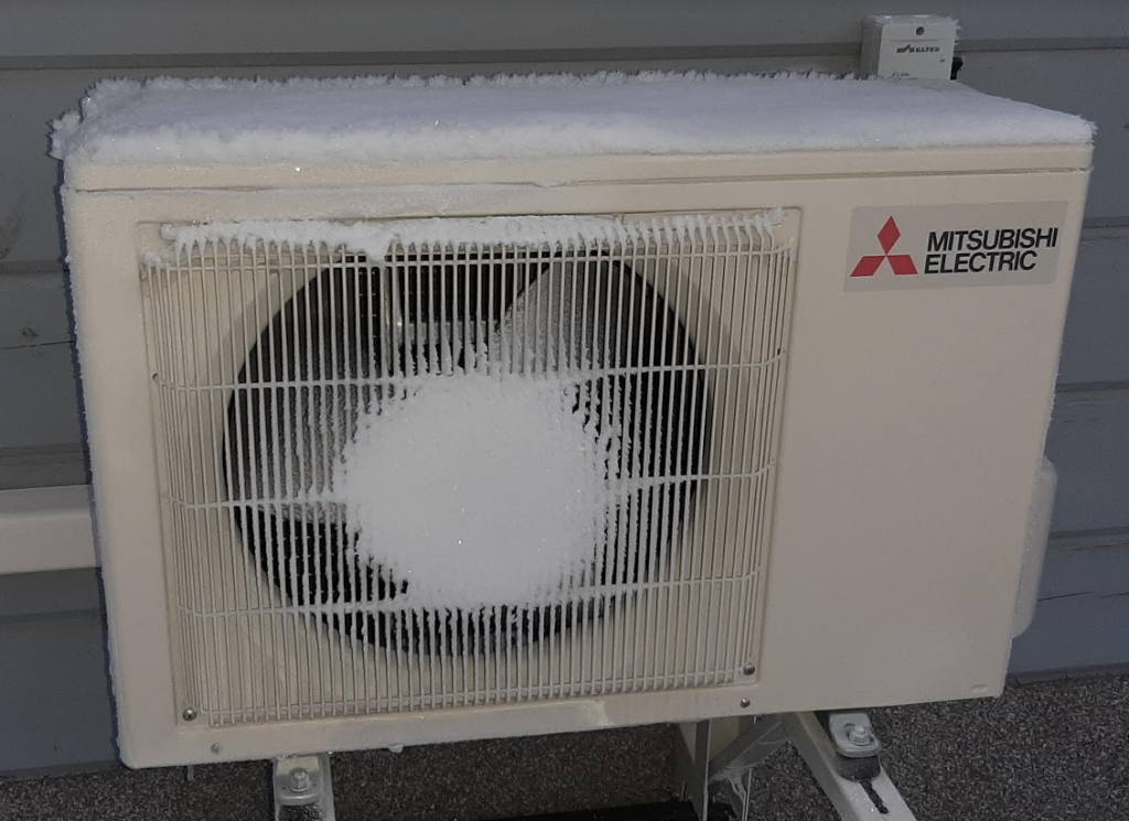

Ulkona ollut tosi kova sumu, -13 asteen pakkanen ja puutkin huurtuneet kuten ulkoyksikkö. Kenno oli myös jäätynyt kunnolla tukkoon. Eikä mikään ihme...

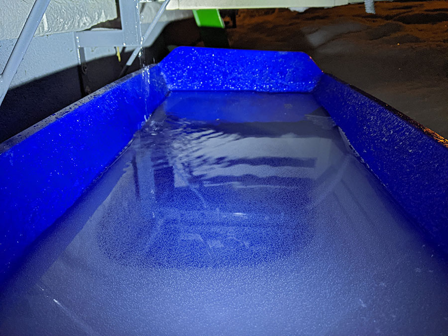

MUTTA sellainen ihme, että sulatus kesti vain noin 2.5min! Sulatusvettäkin tuli hämmästyttävän vähän, kennon tukkinut huurre ei sisältänyt paljoakaan vettä. (kennon ulkopellit yms. jäi huurteeseen, mutta kenno sulasi)
Takaisin tietokoneelle palatessa syykin löytyy tästä kuvasta. Pumppu toiminut ihan eri logiikalla nyt, edelliseen lämmitysjaksoon se lähti minumipuhalluksella, jonka vaihdoin maksimille alun jälkeen. --> Pumpusta ei otettu maksimitehoa alussa, vaan lopussa :sormet:(takkaa myös lämmitän, joka nostaa lämpötiloja, mutta pumppu mittasi nyt saman sisälämpötilan kuin viimeksi jolloin ei toiminut noin)
Ehkä joku kennon ylilämpenemissuoja katkaisi sen, kun lämpö ei pikkupuhalluksella siirtynyt pois. Tai sitten logiikassa on tuuletustehosta säätyvää sumeutta...
Nyt kyllä kiinnostaa, mikä on seuraava sulatusväli. Liitteenä pari kuvaa myös millaisessa huurteessa ulkoyksikkö oli tämän sumukelin johdosta.

On muuten vekkulin näköistä, kun ulkoyksikkö pölläyttää sulatuksen päätteeksi höyryt ulos kennosta kahdenkympin pakkasilla.

Eikö nämä laitteet aloita sulatuksen vasta kun sisäyksikön kennon lämpötila on tietyn rajan alapuolella, että liian kuumana ei ala sulattelemaan?
Näin ainakin olin lukevani jostakin kilpailevan firman huoltomanuaalista. Voi kyllä olla että käsitin jotakin väärin :hmm:
Edit, löytyihän se:
• Defrost operation in A to C zones 1) Stop operation of the compressor for 20 seconds. 2) Invert (ON) 4-way valve 10 seconds after stop of the compressor. 3) The outdoor fan stops at the same time when the compressor stops. 4) When temperature of the indoor heat exchanger becomes 38°C or lower,
Lieneekö samalla tavalla Mitsussa.
Edit, löytyihän se:

Pakko sanoa, takka hehkuu lämpöä , pakkasta 15 astetta. Pumpulla ei juuri tehtävää ja tää paska sulattelee nyt puolen tunnin välein. Ei tästä mitään varmaa pysty sanomaan, häröilee aivan päättömästi kuitenkin.
Jos hypoteesit pitää paikkansa tämä on seurausta siitä, että pumppui ei lämmitä kun ei sen tarvi--> ei riitä energiaa sulattamaan, kenno lämpenee hitaaaaaaasti --> sulatus kestää kauan, koska lämpötila-anturi kennossa ei huomaa että on jo sulanut/ei sulatettavaa koska kennon lämpö ei nouse edelleenkään --> seuraava sulatus nopeampaa jotta kenno lämpiäisi sulamisen merkiksi...
Toisaalta sinun pumppu siis toimisi ihan oikein. Jos sen ei tarvi lämmittää, vaan lämpö tulee takasta, niin ihan sama miten se sulattelee.
Ei ole noin Mitsussa. Tuo taisi olla jostain vanhasta ON/OFF laitteesta, jossa äly on sisäyksikössä. :cool:

Minulla laite sulattelee n.1h25min välein nyt -16"C pakkasessa.
Ja kenno on kyllä ollukkin melko tukossa, ihan aiheesta sulattelee.
Pyynti sisällä 24"C ja puhallus kakkosnopeudella. I-see on pois käytössä.
Ainut lämmitysmuoto tällä hetkellä, patterit kiinni pl.makuuhuoneet yöllä.
Tuo lainaamani esimerkki oli kyllä toshiba premium huoltomanuaalista.
Tuo 38 °C oli irrotettu asiayhteydestä (leikattu sopivasta kohden). Tuo ei laukaise sulatusta tuon mukaan vaan pysäyttää sen sisäyksikön puhaltimen. => Ei ole siis mikään "sulatusehto". ;)
"4) When temperature of the indoor heat exchanger becomes 38°C or lower, stop the indoor fan."
Sulatusehdot on esitetty Table 1.
"The conditions to detect the necessity of defrost operation differ in A, B, or C zone each. (Table 1)"
