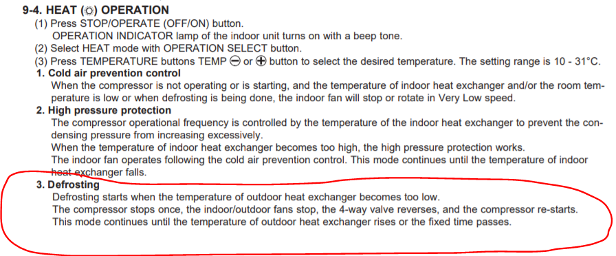

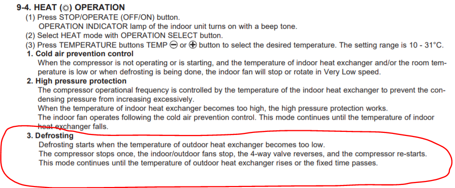

Sisäyksikön service manuaalista katkelma, jossa sulatus algoritmista. (Onpa hienoa fuzzylogiikkaa)
Näytä liitetiedosto 67817
Eli sulatus käynnistyy, kun ulkoyksikön lämmönvaihtimen lämpötilasta tulee liian alhainen...
