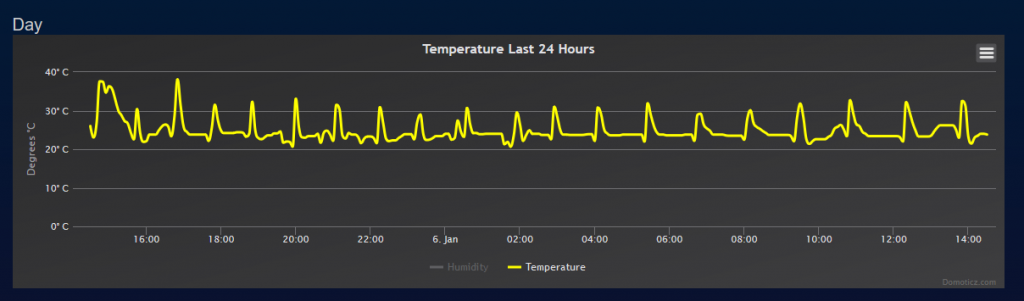

Tässä iteltä viimeisin sulatus, joka tapahtui ihan äskettäin (ulkona n. -9C ja takana n. 4h käyntijakso modatulla laitteella).
  1. klo 6:44, sulatus liipastuu ja sisäyksikön puhallus pois + läppä kiinni (puhallus sitä ennen n. 38C)
  2. klo 6:53/6:54, sulatus loppuu ja sisäyksikkö avaa läpän
  3. klo 6:59, sisäyksikkö alkaa puhaltaa valitulla 3-nopeudella n. 30C
  4. klo 7:02, puhallus n. 38C taas
Eli noin 18 minuuttia menee siitä hetkestä kun sisäyksikkö lopettaa ja palaa samoihin lämpötiloihin. Mä veikkaan, että LN25 selviytyy urakasta noin 10 minuutissa tai vähä yli.
    255,1 KB · Katsottu: 177

Ilmavaiva
timbba
Hyvä kuulla, että mitsu sulattaa nopeasti. Vielä kun saisi sulatusvälit 30 min pidemmiksi ja toimimaan oikein, niin kyllä tämä olisi kelpo peli.

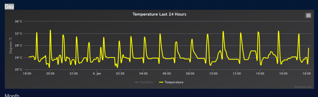

Äsken tuli sulatus tunti ja 30 minuutin käynnin jälkeen. Pakkasta täällä on tasainen -16C, kosteus forecan mukaan 89%. Kenno oil melko hyvin tukossa, muttei kuitenkaan lähellä mitä olen nähnyt lauhemmilla keleillä. Pyyntiä on ollut 25C ja puhallus täysillä (tottakai). Koko toimenpide kesti siitä kun puhallus sisällä loppui kunnes puhallus alkoi 6,5 minuuttia. Kennosta tuli täysin sula. Sulatusanturin siirsin jo yläputkeen ennen koneen asennusta kesällä. Piitahnaa laitoin väliin. Hyvin toimii. Osaa lyhentää, sekä pidentää välejä järkevästi. Joskus saattaa sulattaa vaikka kenno ei ole kovin tukossa, mutta tämähän johtuu ainoastaan yksinkertaisesta logiikasta, ja silloin käytännössä vain sulatusanturin kertomasta -3C tai alle ja kompuran yhteenlaskettua käyntiaikaa edellisestä sulatuksesta vähintään 40 min.
Lisäys Kuva2: Tuon nopean sulatuksen jälkeen seuraava lämmitysjakso oli noin tunti ja 50 minuuttia. Joten ilmeisesti 6,5 minuutun sulatus oli riittävän nopea verrattuna edelliseen jotta lisätään noin 20 minuuttia.
    210,4 KB · Katsottu: 153
    208,9 KB · Katsottu: 159

Tietty vois seuraavan sulatuksen jälkeen käyttää koneesta virrat pois ja katsoa sitten onko mitään vaikutusta.
Minäkin taisin päästä ainakin hetkeksi tuosta 30 min hullunkierteestä eroon. Tällä hetkellä sulatusväli 75-90 min mikä taitaa olla jo normaaleissa lukemissa. Mutta tosiaan, varman päälle sulattelee. Kävin juuri seuraamassa sulatusta ja korkeintaan desin sai vettä irti. Ei siellä kyllä juuri mitään sulatettavaa ollutkaan. Mutta jos näissä lukemissa pysyy niin kaikki ok.
OpaR6
Itsekin seurasin just tuon LN35 sulatusta, valo näkyi hyvin läpi, näytti siltä että vasta ulompi kenno olisi ollut huurussa ja vettä tuli joku 1-1,5 desiä.
No nyt oli virrat vähän aikaan pois, niin katotaan ny mitä yön aikana tapahtuu.
Velsku
Tuntia vetää edelleen, mutta en ole ollut kotona seuraamaan jään kertymistä. Kotia tullessa kävin katsomassa pumppua, ei ollut vielä sulatus meneillään, mutta kyllä taas tämä alkanut sumukeli -13 asteessa saa kennon jäätymään jo alle tunnissakin tukkoon. Pumpun edessä huomasi jo, että tuulettimen ilmavirta oli tosi heikko ja suuntautui enemmän sivuille, kuin eteenpäin. Eli kenno alkoi olla tukossa, eikä sulatus ainakaan liian aikaisin ollut alkanut... :sormet:
Tänään tapahtui myös ihme, vaimo laittoi viestiä päivällä. Rikon kirjesalaisuutta ja tässä sanasta sanaan: "Eka kerta tänä talvena mulla on vähän kuuma kotona. Lämmintä 20.5 astetta. Hyvin oot siedättänyt minut alhaisempiin lämpötiloihin"
Taustatietona: kun ostimme ensimmäisen omakotitalon, tein käytännössä täysin leivinuunilla lämmöt siihen. Puita kului ihan kivasti, sillä sisällä piti olla 26 asetta koko ensimmäisen talven ajan. Jos lämpötila laski alle sen, niin valitusta tuli että on liian kylmä. Tuosta on nyt kulunut jo yli toistakymmentä vuotta, mutta edelleenkin olen aina T-Paita päällä kotona... Olihan se hauska katsoa vieraita, jotka tuli käymään kylässä, hiki valui ohimoilta...
Vaimokin siis jo on todennut, että nyt pumppu tuottaa lämpöä taas ja ilmankierto toimii huomattavasti paremmin mitä aiemmin.
