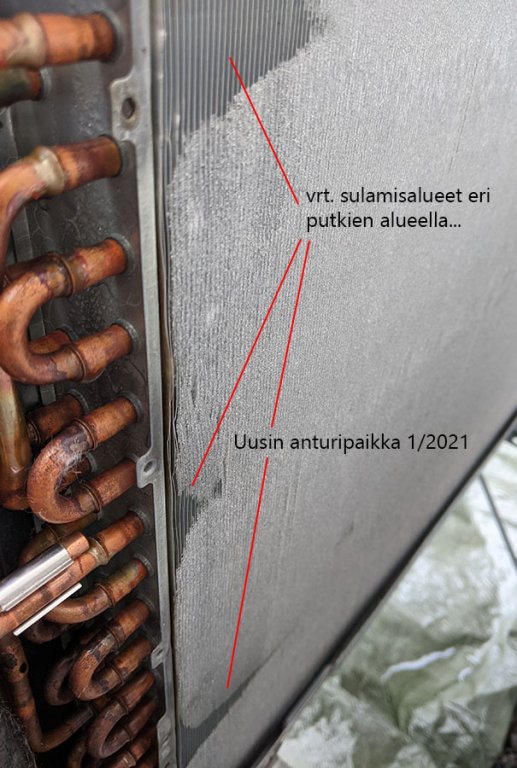

Jäisissä huovissa voi kyllä aivan hyvin olla perää - melko suuri on tuo pinta-ala jolla putkisto niihin vastaa, vaikka anturi itsessään ei niihin koskisikaan. En ihmettelisi vaikka se vaikuttaisi huomattavastikin anturin aistimaan lämpötilaan, kun sen välittömässä läheisyydessä kulkevat putket luovuttavat ainakin sulatuksen alkuvaiheissa aika reilusti lämpöä noihin jäisiin mattoihin. Tätä näkökulmaa voisi tukea se, että joillain käyttäjillä laite tuntuu toimivan eri hengessä eri talvina; joinain syksyinä olosuhteet ovat olleet otolliset huopien kastumiselle, eivätkä ne tuosta talven kuluessa taida kuivua.
Mulla on ollut anturi nyt jonkin aikaa tuossa yläputkessa, eikä vielä olla päästy 70 min pidemmille lämmityksille, vaikka ilma on ollut välissä erittäinkin kuivaa (<1 g/m^3). Satunnaisesti on buutin jälkeen käynyt 80 minuutissa, ja joitain kertoja alkanut jopa lyhentämäänkin ilman mainittavaa syytä. Huovatkin olivat kuivia silloin kun tuon vaihdon suoritin. Tämä on entiseen verrattuna vallan hyvä, eivätkä nuo nykyiset sulatukset aivan tyhjänpäiväisiä ole, mutta tahtoisin toki, että laite osaisi sopivissa olosuhteissa pidentääkin vetoja. Monella muulla on ollut aivan toisenlaista toimintaa tuolla anturin sijainnilla, mutta en ole vielä tehnyt toimenpiteitä oman kikottimeni poikkeavan käyttäytymisen syiden selvittämiseksi.

Nuo Defrost -anturin paikat ovat kenties suunnilleen samanveroisia keskenään, jolloin tullaan siihen Premier 10:n lausuntoon, että "käyttäjät vaihtavat anturin paikkaa putkesta toiseen ilman saavutettavaa etua". Olisin itse nykyisellään sitä mieltä, ettei tuolla Defrost-anturilla ole juurikaan virkaa sen lämmityssyklin pituuden kanssa, mutta se ratkaisee sulatusajan pituuden ja kennon sulamisen ratkaisevat seikat. Tuon anturin ollessa "kylmimmässä" keskiputkessa sulatus tapahtuu aina varman päälle ja kennosto sulaa loppuun saakka (=nykytilanne täällä omassa modauksessani). Anturin ollessa "lämpimimmässä" yläputkessa sulatus saattaa jäädä hiukan vajaaksi jossakin tilanteessa, koska tuo putki ilmoittaa kennon olevan sula ensimmäiseksi. Alinta putkea en ole vielä testannut paikaksi tuolle Defrost anturille, mutta se voisi tuottaa noiden kahden aiemmin kokeillun anturipaikan väliin sopivan sulatusrutiinin, jos tuon liitekuvani kuuran sulamisiin on yhtään luottaminen.
Sitten kun tuo sulatusasia on kunnossa (tehdään oletus, että sattuisin olemaan oikeassa tuon anturin suhteen, koska Defrost = Sulatus), niin voitaisiin paneutua testimielessä lisää tuohon ylimpään putkeen kiinnitettyyn Outdoor heat exchanger thermistor anturiin.
Sitä voisi varmaan kokeilla ottaa irti tuolta kotelostaan ja laittaa kiinni vaikka nippusiteillä tuohon samaan putkeen sen yläpuolelle. Laittaa väliin vaikka tuota piitahnaa lämmönjohtumisen parantamiseen ja antaa ILP:n käydä taas normaalisti (kuten aiemminkin se on itse kullakin käynyt), jolloin nähtäisiin mitä eroa tuonne tulee lämmitysjakson pituuteen (jos tulee mitään). olen näet sitä mieltä, että ILP:n saa käymään turvallisesti myös kotelon kannen ollessa auki, jolloin tuota Outdoor heat exchanger thermistor anturin lämpötilaa voisi seurata tarkemmin esim. lämpömittarilla sen ollessa vakiopaikassaan putkessa. Näkisimme samalla, mikä lämpötila-arvo tuolta luetaan, kun laite lähtee sulattamaan.
Löytyykö vapaaehtoisia testaamaan tuota anturia edellä kuvatulla tavalla?
En nyt välittäisi sotkea oman laitteeni fuzzy logic parametreja tuolla kokeilulla, mutta jos ne ovat jollakin jo valmiiksi sekaisin, niin kokeilukynnys alittuu helpommin... ;D (=jokainen testaa tuota omalla vastuullaan tietty, mutta tuon Outdoor heat exchanger -anturin merkitys lämmitysjakson kestoon olisi tässä vaiheessa hyvä selvittää tarkemmin kaikille). Kiitos!

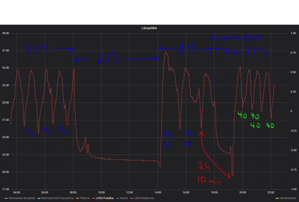

Sitä olen miettinyt, että minulla pumppu tikittää lähes tasatarkkaan kellonaikaan näitä sulatuksia. Ja ne on aina 10min jaollisia.
--> Itse sulatus operaatio kompressorilla kestää 2,5-4min, mutta pumppu alkaa puhaltaa ilmaa vasta 10min kuluttua lähes aina.
Mitä pumppu siis tekee tuon kompressorisulatuksen jälkeen, ennenkuin se alkaa puhaltaa lämmintä sisälle?
Millä sensorilla se päättelee sen, että se on saanut tarvittavat asiat tehtyä? Minusta näyttää, että minulla pääsääntöisesti täyttyy vain ennaltamäärätty 10min aika.
Mittailin IR mittarilla äskön ulkoyksikön kennoa sulatuksen ajan. Kylmimpänä ja pisimpään jäässä pysyi putki, jossa anturi on tehtaalla. Kompressorisulatuksen loppumiseen kului 50s siitä, kun se putki oli saavuttanut 5 asteen lämpötilan. Vaikka se sensorin päästä lämpenee ensimmäisenä ja tuolla kennolla josta mittasin vasta viimeisenä. Lämpötila oli jo reilusti yli 8 astetta tuossa vaiheessa. --> Minun mielestä pumppu teki 20s ylimääräistä sulatustyötä, mahtaapa olla märän ja jäisen huopaeristeen syy...
Kompressorilla sulatuksen jälkeen pumppu alkoi kierrättää ilmaa ja vaihtoi nelitieventtiilin suuntaa sekä käynnisti kompressorin. Eli alkoi lämmittämään. Ei tosin kovalla teholla heti, mutta lämmön tunsi sorminkin putkien päistä. Kenno siirtyi tuon tapahtuessa todella nopeasti pakkasen puolelle, eli jäätyi lähes heti, ihan ritinän kanssa, ulkolämpötilaakin kylmemmäksi. --> mihin laite haaskaa tuon jälkeen aikaa?
Jostain syystä kuitenkin kestää aina tuo 10min tjsp. tosi pitkä aika, ennenkuin sisäyksikkö alkaa puhaltamaan. Ja se tässä vähän ihmetyttää. Tuosta laskin viiden tunnin ajalta, että väli oli ollut minuutin tarkkudella 60min, kun pumppu alkaa puhaltamaan lämmintä, siitä kun se edellisen sulatuksen jälkeen puhalsi lämmintä.
--> Mikähän sensori ja missäpaikassa tekee päätöksen, että sulatusruljanssi ohi kokonaisuudessaan ja sisäyksikkö taas päälle puhaltamaan kuumaa ilmaa huoneeseen? (En kuitenkaan usko, että tämä aikaväli olisi se, joka sulatuslogiikassa olisi käytössä, mutta miksi se on noin pitkä, jos sulatuksene mennyt vain muutama minuutti ja ulkoyksikkö kuitenkin jo alkanut lämmittää)

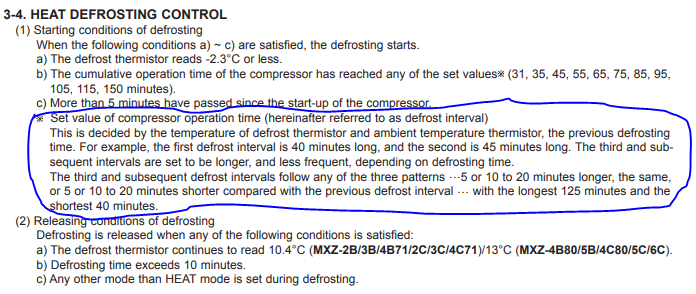

Saanen olla tästä eri mieltä, kyseinen taulukko koski mielestäni vain suojaustoimia. :)
Tässä sivulla 13 Cold air prevention control ja Warm air control
Nyt on kyllä mielenkiintoinen dokumentti. Harmi, ettei ole LN mallista, sillä siinä olisi vastaukset valmiina. Vai löytääkö joku LN mallin "Service technigal guiden".

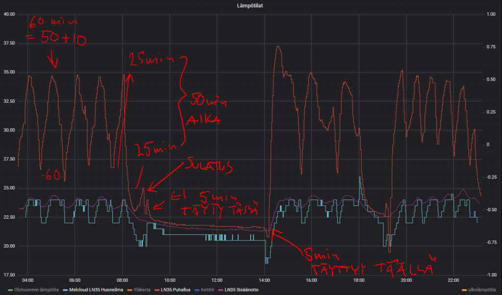

Eilen mittasin yhden sulatuksen sisäyksikön puhalluksen lopusta, siihen että alkaa puhaltamaan tehokkaasti. Oli 12min. Tuossa edellisessä dokumentissa selityksiä, miksi noin. Illalla joudan itse vasta lukemaan.
Ennatin kellottamaan päivällä yhden lämmitysjakson (laite kävi 2h 35min yhteen menoon) ja sulatti tuon päälle kennon kokonaan 8 minuutin aikana (sulatusaika mitattu sisäyksikön puhalluksen katkeamisesta puhalluksen päälle kytkeytymiseen).
Minulla kestää puhalluksen katkeamisesta siihen, kun se ensin alkaa hiljalleen hengittään n. 8 min ja siihen kun se pyydetyllä puhallusteholla alkaa puhalteleen n. 10 min. Kumpaa puhalluksen alkamista tarkoitat päälle kytkeytymisellä?

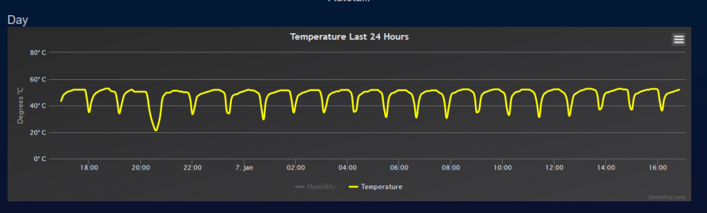

Eipä ollu mitään vaikutusta kello ysin virtojen katkaisusta, samaa 70min jaksotusta mennään.
kyllä niin tarkasti menee tota jaksoa, että tostahan vois melkein kellonsa tarkistaa :)

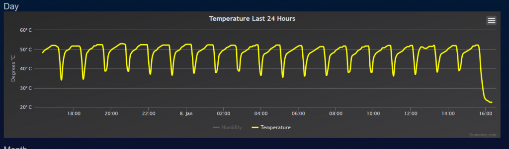

Lounaisrannikon kosteissa keleissä matalilla pakkasilla modaamaton LN35 veteli 2,5 tunnin settiä kennon tukkoon. Pakkasen kiristyessä sulatusväli tippui tuntiin ja edelleenkin kennosta katsottuna ihan tarpeeseen sulatteli. Nyt ovat hitaasti itsestään alkaneet sulatusvälit kasvaa. Oma laitteeni on syksyn 2019 tuotantoa.
Lisäyksenä vielä, että sisäyksikön sisässä olevan Aqaran lämpötila-anturin mukaan i-See nostaa puhalluslämpöjä omassa asennuspaikassani ja siten se näyttää toimivalta asetukselta lämmön leviämisen kannalta.
Minulla tuo outdoor heat exchanger anturi oli siis aivan jäässä kotelon sisältä ja kuumailmapuhaltimella sulatin sen jonka jälkeen anturi lähti irti kotelostaan. Kuivasin puhaltimella paikat ja anturi takaisin. Tuon jälkeen tapahtui ihmeparantuminen. Tein vielä jälkikätern sähköresetin koska halusin lähteä ns puhtaalta pöydältä. Koko talvi ollut yhtä hullu kiertoa. Talven ensipakkanen sain heti aikaan 30 min sulatuskierteen. Sähköresetillä pääsin tunnin väleihin mutta usein palasi takaisin 30 min jaksoihin. Varaavaa takkaa lämmitin ja ja ei vaikutusta 30 min väleihin. Nyt pumppu on kuin uudelleen syntynyt. Viimeisin sulatusväli 120 min. Pakkasta -7 astetta. Parantuminen on tapahtunut tuon anturioperaation jälkeen. Aiemmin alkutalvesta siirsin sulatusanturin keskiputkeen mutta tuolla ei ollut mitään vaikutusta. Minulla eristehuopa oli kuiva, ei mitään kosteusongelmaa siellä. Otin tänään myös pois kuvassa näkyvät kehikot pois kun luin täältä että ne voisi poistaa. Samalla tarkistin tuon ylimmäisen anturin tilanteen ja ei mitään uutta kosteutta siellä. Todellisuus opettanut että tämän pumpun kanssa mikään ei ole varmaa joten aina pieni kysymysmerkki perässä. Mutta nyt näyttää hyvälle.

Hypoteeseja on nyt kaksi. Jompi kumpi näistä voi olla LN:n sulatuslogiikka. Ensiksi helpompi tuolta yläpuolella linkitetystä teknisestä manuaalista, sivu 39 (ei tästä mallista, mutta voi olla vastaava tässä):
Eli seuraava sulatusaika päätellään sumealla logiikalla, joka perutuu defrost anturiin ja ulkolämpötila anturiin sekä aikaisempaan sulatusaikaan. Sumeaa logikkaa siksi, koska minulle on täysin sumeaa miten tuo käyttää tuota ulkolämpötilaa, koska sitä ei selitetä lainkaan osaksi sen jälkeen selitettyä algoritmia :huh:
Mutta logiikka suomeksi:
* Ensimmäinen sulatusväli on 40min ja seuraava 45 min, kolmas ja sitä seuraavat aseteaan pidemmiksi tai lyhyemmiksi riippuen sulatukseen kuluneesta ajasta (HUOM KAKSI SULATUSTA). Joko lisäten tai lyhentäen aikaa 5, 10 tai 20min kerrallaan verratuuna edelliseen sulatusvälin pituuteen. Kuitenkin välille max 125 tai min 40.
--> Tämä ei oikeastaan lisännyt meidän tietoa, mutta tuo kaksi sulatusta ja niiden käyttö referenssinä voi olla syy miksi ei ole vielä tätä aiemmin havaittu. Lisäksi tuo "ulkolämpötila anturi" liittyy nyt jotenkin myös tähän. Ehkä muutoksen suuruutta päätellään ulkolämpötilan muutoksesta myös. (jos kylmenee, ei muuteta, ainakaan paljon etc.) --> pidetään se epäolennaisena ja suoritetaan testit, säätila tusin merkittävästi seuraavan testin aikana muuttuu, joten tuon vaikutus voidaan jättää huomioimatta kokonaan!

Ei tietenkään voi varma oliko kyseessä pelkkä sattuma kun tuo korjaantui anturin kuivauksen jälkeen mutta pääasia että nyt toimii hienosti. Ensimmäistä kertaa tänä talvena pakkaskelillä. Plussakeleillähän tuossa ei ole ollut mitään ongelmaa. Heti kun sää nollan yläpuolella niin lopetti sulatukset käytännössä kokonaan. Marraskuussa 2019 LN25 ostettu ja ensimmäinen talvi meni hyvin. Silloin kerran yritti tätä 30 min sulatusväliä mutta tuolloin oppi paremmille tavoille yhdellä sähköresetillä.
Minulla joulukuussa 2018 asennettu, mutta muutoin täysin samalla lailla toiminut ja oireillut. Lauantaina pääsee tarkastamaan tuon ylemmän ulkoyksikön lämpötila-anturin. Toivottavasti vika löytyy siitä.
Sivu 18 kohta 9-4.3. Eli sulatus alkaa kun tämä ylhäällä oleva anturi huomaa että kenno on liian kylmä. Jos sen irroittaa ja kuivattaa, niin voisi ajatella että lopputulos on huonompi kylmäjohtavuus sen jälkeen, ja saadaan pidempi käynti. Voihan se olla näissä ongelmakoneissa niinkin yksinkertainen asia, että näissä antureissa on hieman liian iso toleranssi. Jotkut sopii jotkut ei. Tässähän voisi olla testin paikka: Mitähän lämpöä anturi näkisi irrallaan kotelostaan? Kävisikö jopa koko vuorokauden yhtämittaa kenno umpitukossa?
Tuossa voi myös olla vinha perä:
3. Defrosting Defrosting starts when the temperature of outdoor heat exchanger becomes too low.
Itse olen tulkinnut tuon lauseen olevan se algoritmin -3 astetta tai kylmempi. Mutta se algoritmihan on toisesta mallista otettu.
Tuon siitä syystä, että lämmitysvaihe kestää aina saman aikaa. Eli on etukäteen asetettu, kuten mitsubishi myös materiaaleissaan toteaa. Mutta tuon ajan lisäksi anturin pitää mennä tietyn lämpötilan alapuolelle "too low"...
Mutta selkeästi tuolla anturilla on jotain tekemistä, koska sen avulla on saatu muutoksia. (tai sitten sen resetin ja tuurin, miten pari esimmäistä sulatusta kestää).

Varaava takka lämmitetty päivällä ja nyt oli paljon katkokäyntiä. 2h 30 min sulatusväli. Jotenkin tässä nyt sulatusvälitkin elää todellisuuden mukaan verrattuna vanhaan jolloin vaan junnas yhtä ja samaa. Sähköresetillä olin yrittänyt korjata tilannetta jatkuvasti pitkin talvea ilman tulosta. Mutta tuon anturisulatuksen/kuivauksen jälkeen yhdistettynä sähköresettiin tuotti tulosta. Ainahan tässä voi olla paskanen loppu mutta naatitaan nyt kun kerran voi :)
LOL tänään oli sähkö kallista. Ja Fuzzylogiikkaa pystyy huiputtamaan sen avulla ;)
Testaappa @Ilmavaiva tätä etänä melcloudin kautta (siihen minun autoatiikka on itegroitunut, eli käskyt kumpulle menee sen kautta). enää sinun ei tarvitse mennä mökille ja olla :lumiukko:kun pumppu ei saa nostettua lämpöjä.
Kuvan käyrä on pumpun puhalluslämpötila.
Minun spotsähkön käyttöautomatiikka laski ensiksi pyynnön 21:n 24:stä, kun sähkö tuli kalliiksi. Tuon jälkeen pumppu ei lämmittänyt käytännössä lainkaan omasta tahdostansa kolmeen tuntiin, koska sisälämpötila oli yli sen.
--> 21 astetta aika kuvassa.
Tuota ennen pumppu sulatteli tunnin välein.
Kun oli ollut 21 asetetta pyyntö, eikä tarvetta lämmittää, päätin manuaalisesti laittaa lämmityksen takaisin 24 asteeseen ja puhalluksen neloselle (joka korjasin vitoselle kesken lämmitysjaksoa, josta syystä lämpö nousi porraskäytävässä tosi nopeaa pumpulle).
Eli tuolta kuopasta noustaan pikku sulatuksen jälkeen takaisin lämmittämään tehokkaasti.
Nyt yllättäen sulatusvälit olivat 1h 30min !!!
Laitoin myös automatiikastani rajan 12c/kWh:n, jolloin pumppu lakkaa lämmittämästä kokonaan ja alkaa kierrättämään pelkkää ilmaa (ja takan lämpöä sen avulla).
Kun tuo 12c/kWh hinta saavutettiin, pumppu meni pelkälle ilmankierrätykselle tunniksi kesken lämmitysvaiheen....
Ja kun sähkö hinta laski se palasi 24 asteen pyyntöön ja lämmitykselle.
--> Alkoi toimimaan 40min sulatusväleillä
Sulatusvälejähän pystyy säätelemään laitteen moodeja vaihtamalla. Käytännössä kummassakin noisa tapauksissa, pumpun kennon on ollut kylmä.
Kun automatiikka vaihtoi lämmön 21 asteeseen (eli ensimmäinen dippi käyrässä), edellinen lämmitysvaihe oli vasta alkamassa, pumppu ei ollut siis kerennyt lämmittää kauaa aikaa --> ei paljoa kuuraa kennossa, eikä se lämmittänyt tai sulattanut noiden kolmen tunnin aikana. Olisikohan kompressorin käyntiaikavaatimus jäänyt vajaaksi.
Kun pyynti nousi 24:n pumppu yritti tuota kuivaa kennoa sulattaa ja sehän varmasi oli pieni urakka.
--> Todennäköisesti todellapaljon pienempi aika kului kuin ennen tuota dippiä olevassa sulatuksessa
--> Algoritmi näki sulatuksen keston olleen nyt paljon lyhyempi ja päätti lisätä lämmitysjakson pituutta ihan urakalla! Ensiksi 20min:lla ja sen päälle vielä 10min:lla.
--> KAKSI EDELLISTÄ SULATUSTA SIIS SELVÄSTI VAIKUTTAA
Kun tuota oltiin jatkettu, eli lämmitettiin nyt 1h30min, niin tunnin lämmittämisen jälkeen pumppu siirrettiin ilmankierrolle.
--> Kennossa paljon kuuraa!
Ja kun pumppu laitettiin ilmankierrolta pois, täyttyi sulatusvaatimus heti.
--> sulatettiin taas kylmällä sisäkennolla hyvin paljon kuuraista ulkokennoa.
--> NYT ERO KAHDEN EDELLISIEN SULATUKSEN KESTOON OLI SUURI. (koska ne tehtiin lämpimällä sisäkennolla)
Ja algoritmi tiputti heti kerrasta lämmitysjakson pituuden 40minuuttiseksi o_Oo_O
Nyt ei kuule enää tarvitse olla resetoimassa manuaaliesti pumppuja.
Tätä efektiä ja kellotusta lämpömittarin kanssa voidaan alkaa käyttää hyväksi sulatusjaksojen pituuden säätämiseen.
Tämä havainto oli nyt se, mitä tarvittiin. ;):bileet:
Toivottavasti tuli läpimurto nyt.

Vähään aikaa sitten minulla päättyi sulatus ja alkoi lämmitys --> Kokeilen nostaa lämmitysjakson pitkäksi itse, etänä, nukkuessa ja ilman HW resettiä.
Eli asensin melcoudista nyt pumpun 18 asteen pyynnölle, koska on kerennyt kerätä vain vähän aikaa kuuraa. (tosin 40min aikana se on joka tapauksessa kerennyt vähän kerätä sitä muutenkin). Laitan ajastimella nostamaan parin tunnin päästä lämmön 24 takaisin.
Logiikka takana:
  1. Eli nyt kerkesi kerätä vähän kuuraa ---> nopea sulatus tiedossa, (ei tosin hirveän paljon nopeampi johtuen jo ennakkoon lyhyestä aikaisemmasta välistä)
  2. Koska laskin vain pyyntilämpötilaa laite ei mene lämmitykseltä pois, muttei lämmitäkkään kun ei ole tarve. --> ei myöskään kerää kuuraa
  3. Meneillään olevan lämmitysvaiheen 40min ajastin juoksee loppuun, mutta eipä taida olla 5min kompressoriaika vielä täyttynyt.(toivottavasti, siihen tämä nyt perustuu). Sulatus puskeutuu siis eteenpäin, kunnes kompressoriaika 5min täyttyy.
  4. Kun automatiikka palauttaa lämmön 24 asteeseen, heti alussa alkaa kompressori laulamaan koko ajan ja 5min jäljellä oleva aika täytty nopeasti ja alkaa sulatus.
  5. Vähän lämmitystä, vähän sulatettavaa... Nopea sulatus... Ja ollaankin pidemmässä sulatusvälissä taas. (jota voin taas pidentää samalla tavalla yhä lisää... )
Huh. jos se olisikin näin helppoa, miltä nyt näyttää. Parempi mennä nukkumaan ja katsoa aamulla tilannetta.
Pessimisti ei pety, mutta tämä tulee toimimaan (eli jos ei aamulla olekaan pitkät välit, petyn). Optimistina näen jo todisteen tuossa aikaisemmin, jolla tämä säätötekniikka automaation ansiosta vahingoissa paljasi olemassaolonsa!
Havaitsin vielä yhden asian, 5min kompressoriaikaa täyttyi jo ennen ensimmäistä dippiä. (25min)
Tuolla olikin alhaalla menty 21 pyynnillä 20 asteeseen ja lämmitetty siten 25min, jolloin 50min täyttyi ja kompressori oli toiminut yli 5min.
Teki siis sulatuksen tuolla alhaallakin. Jonka jälkeen ei lämmittänyt enää kertaakaan, koska lämpötila ei laskenut riittävästi pyynnin alle.
Mutta sen jälkeen komressori ei toiminut kuin pari minuttia, joten 5min tuli täyteen vasta tuolla paljon myöhemmin.
Tämä oli se lämmitysjakso, joka ei kerännyt kuuraa kennoon ja madollisti logiikan silmissä "Pitkän lämmitysajan" ei "kuuraa kennoon" ja keinotekoisen triggeröinnin 5min kompressoriajalle pyyntiä nostamalla.
--> Lämpötilapyynti pitää laskea alas mielellään, ennenkuin on kulunut 5min lämmitysjakson alkamisesta.
Tuossa tuli siis kaksi peräkkäistä lyhyempää sulatusta. Joista jälkimmäinen oli merkittävästi vielä lyhyempi.
Mutta tästä syystä tuo minun nyt käynnissä oleva testi voi epäonnistua. Se riippuu pumpun logiikasta. Pumppu kerkesi olla yli 5min lämmityksellä edellisen sulatuksen jälkeen. Toivoa sopii, että onnistuu silti.
Kyllä tästä toistosekvenssin pumpun huijaamiseksi vielä saa...
